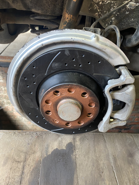

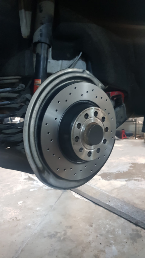

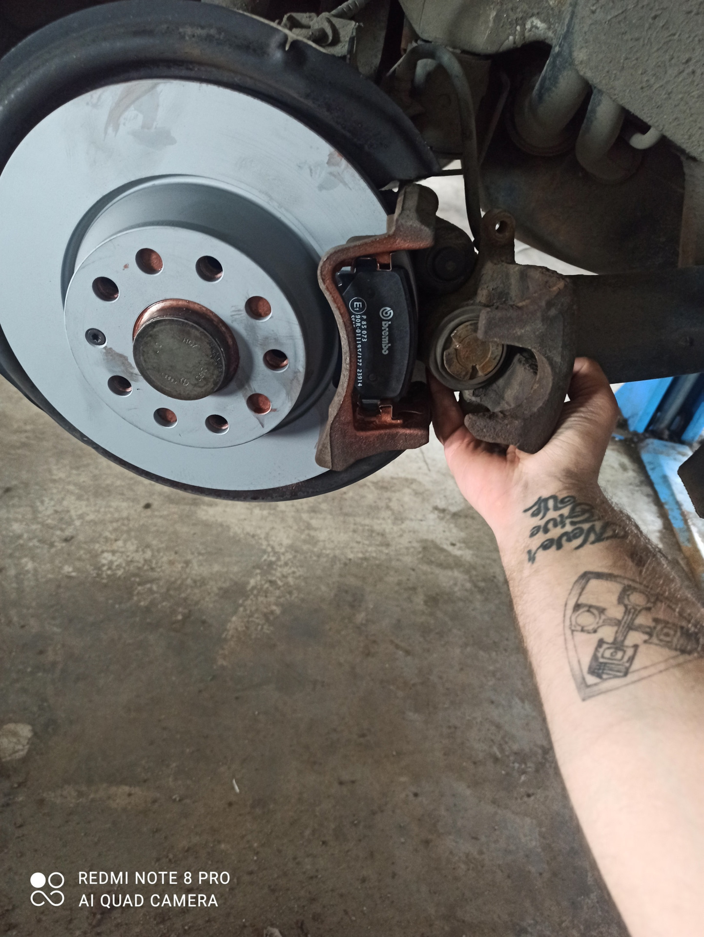

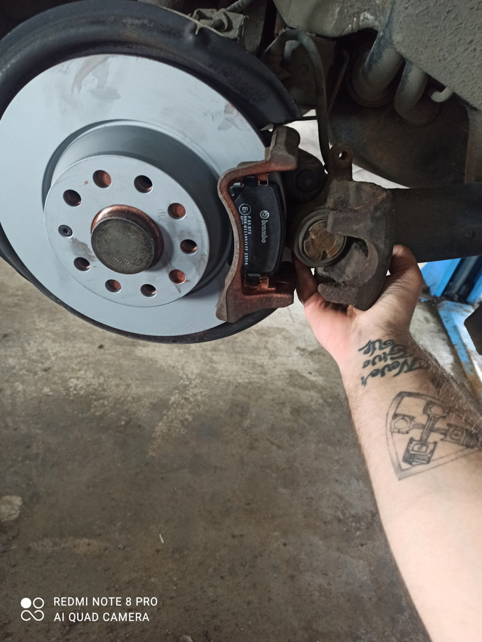

Всем привет, купил ещё пару месяцев назад задние диски тормозные и колодки, было лень их конечно же менять) сам работаю на сто, и в свой выходной решил всё таки заняться сс)

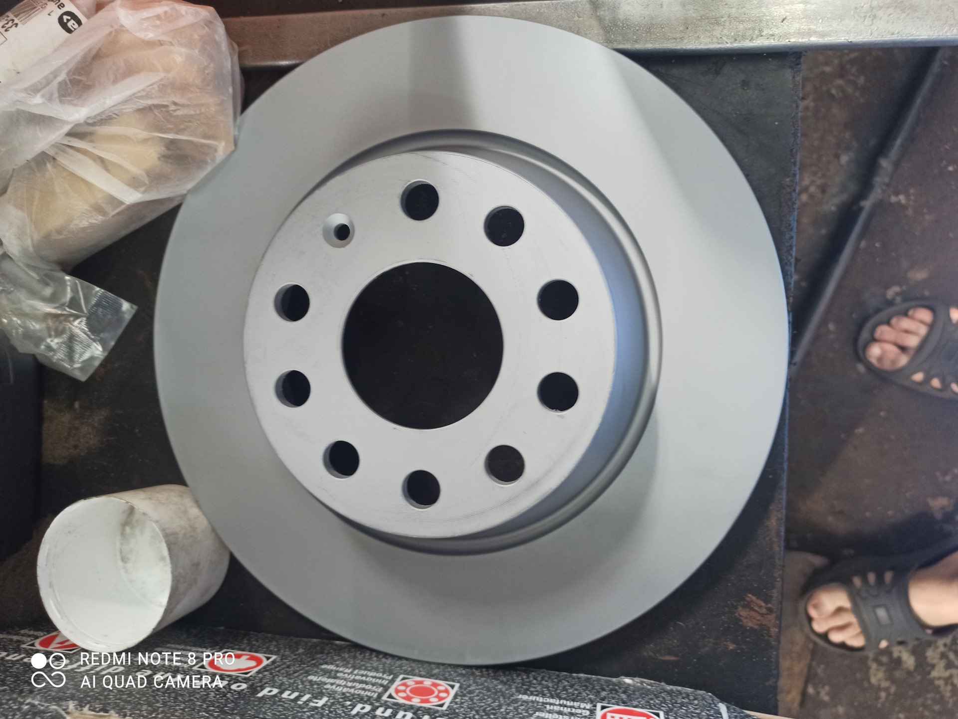

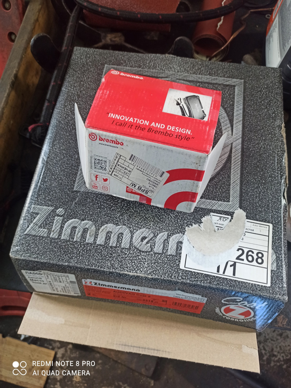

Выбор был между дисками брембо с перфорацией и зиммерман с цинковым напылением, немного пораскинув купил зиммерман разница в цене в 1к рублей за диск, 1 диск брембо 3.5к руб, а отто 2.6 (цены закупочные, заказывал сам, у себя на работе, сколько стоят в розницу без понятия), колодки 2к руб.

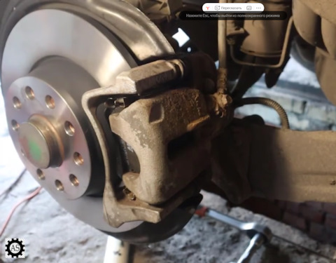

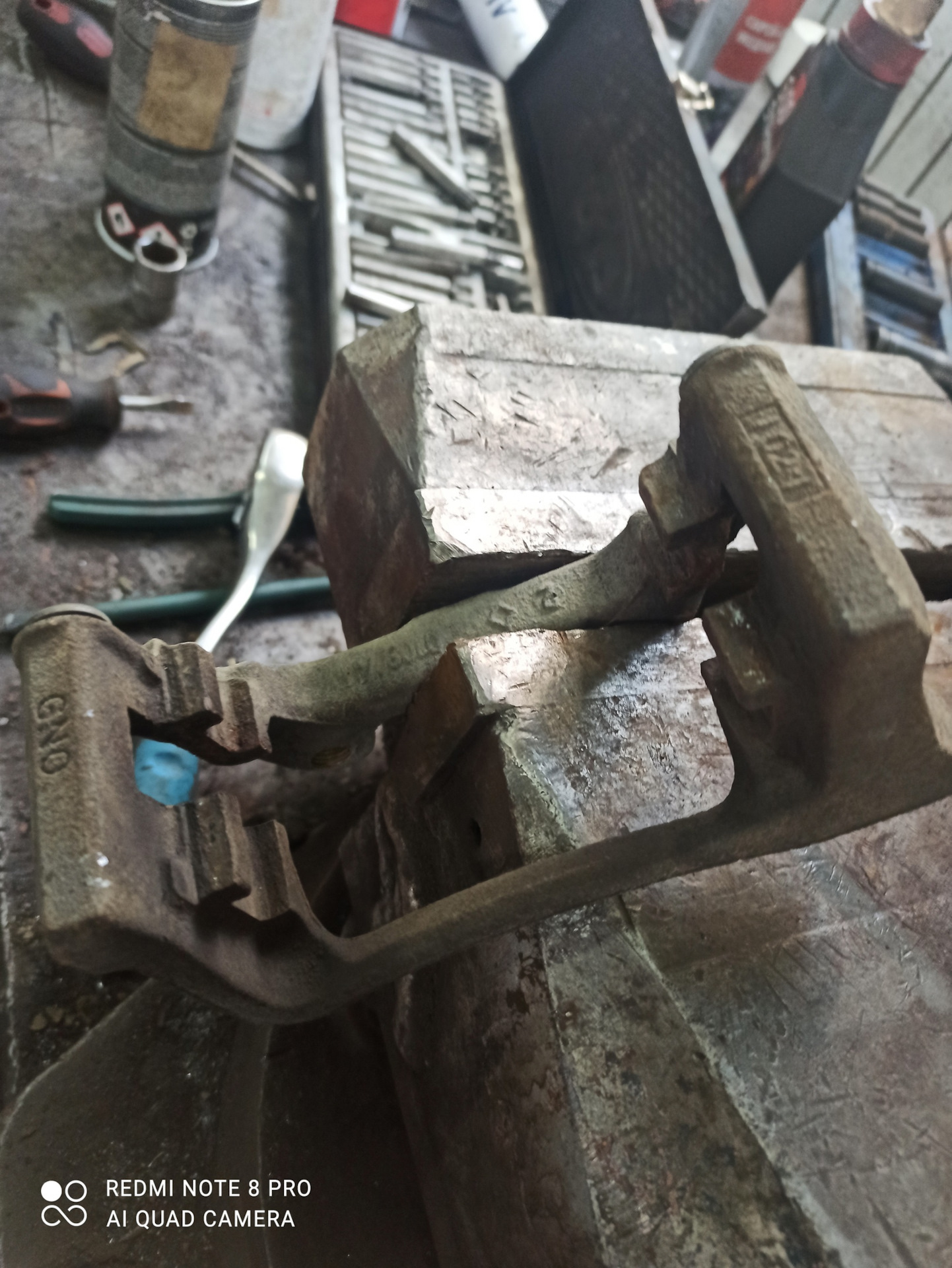

Делал с обслуживанием скоб, направляющие смазал смазкой trw (кто какими смазками пользуется?) сами скобы всегда смазываю медной смазкой как и ступицу и диск, чтоб не прикипало.

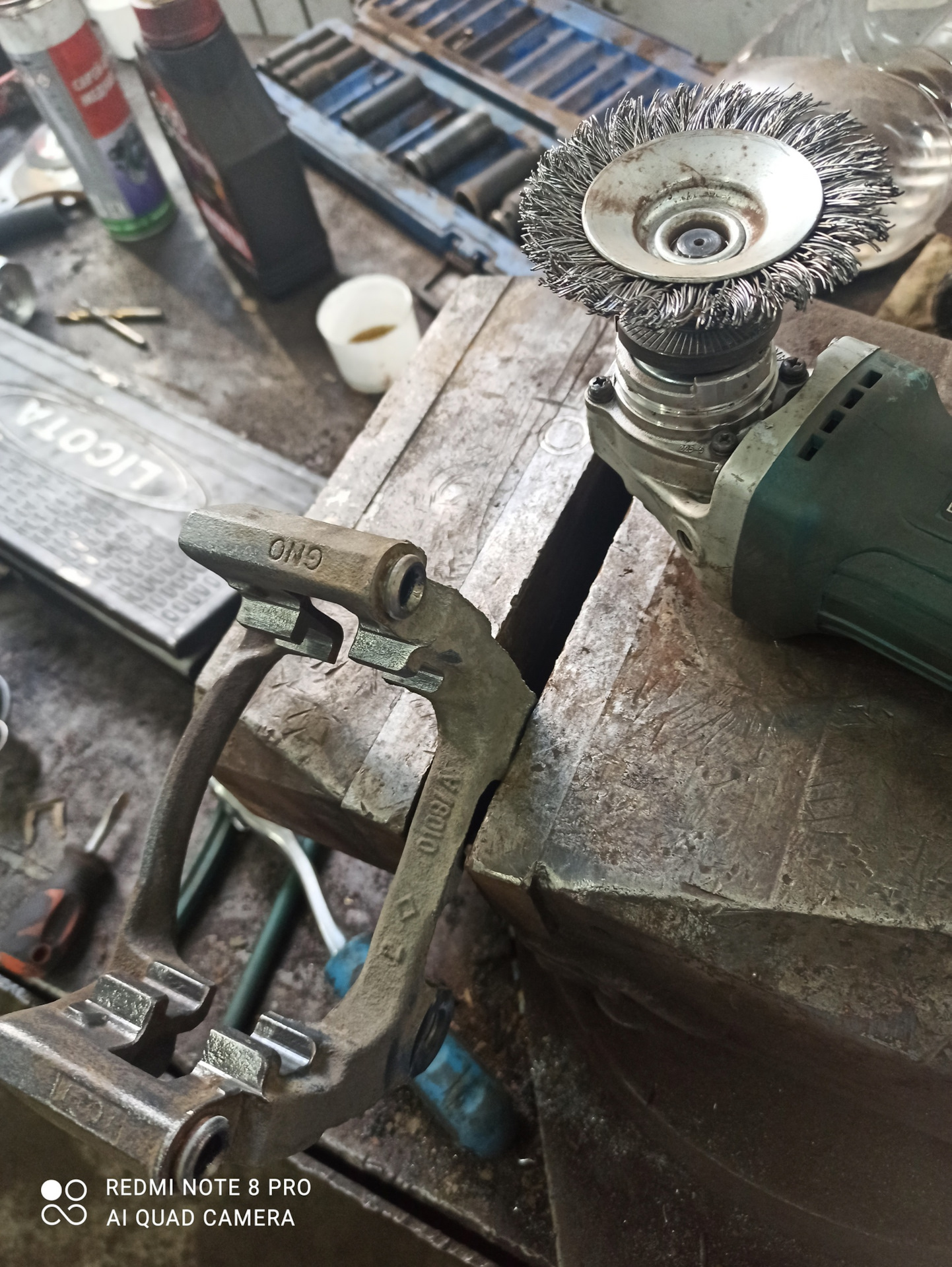

Разводил колодки лаунчем х431 про, чистил скобы щёткой с болгаркой.
Старые колодки почти до железа, стояли трв, диски неизвестны.
