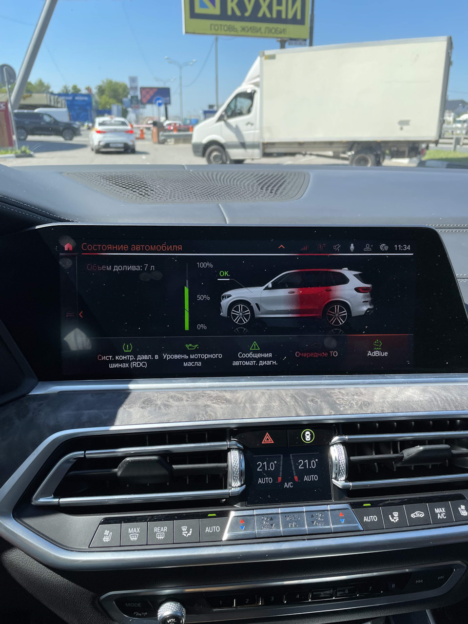

, смотря как ехать в общем, так как его расход привязан больше к расходу топлива, нежели чем к пробегу. У меня сейчас 19000 пробег и он весь трассовый и неделю назад я отвозил на третье ТО машину, официал забыл долить мне жидкость ADBLUE

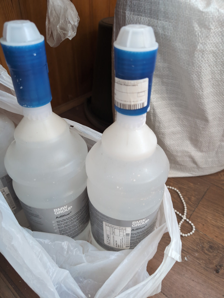

, а без нее машина просто встанет в аварийный режим и никуда дальше не поедет, таким образом я начал искать где ее купить, при этом я видел ее на заправках — в первую очередь поехал на Tatneft но ее там не оказалось, а так как оставалось запаса на 200км и особо не было времени разбираться и искать я поехал к официалу .
Баночка 1.9 литра стоит 691 рублик

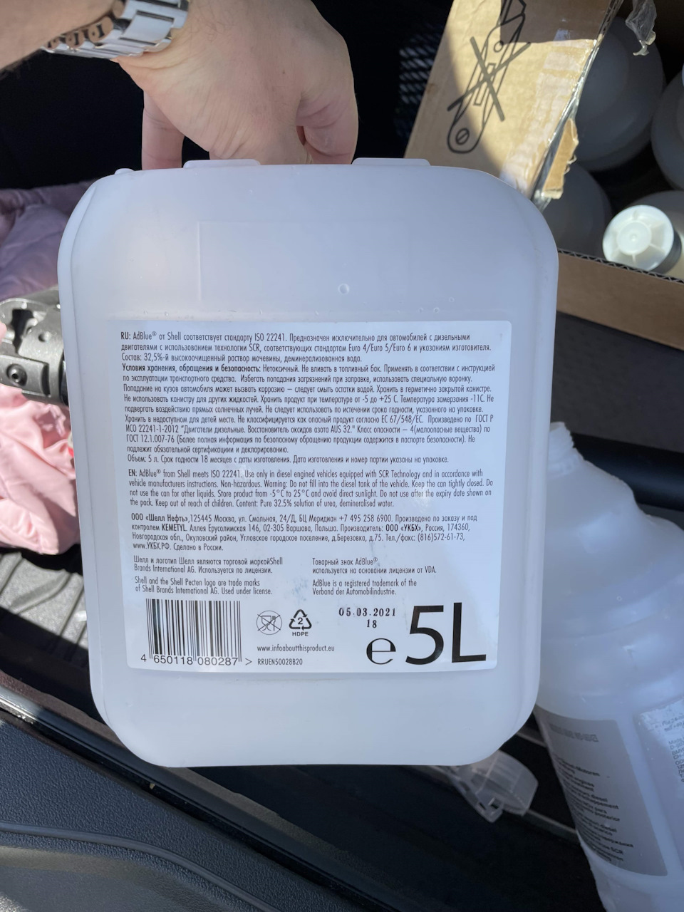

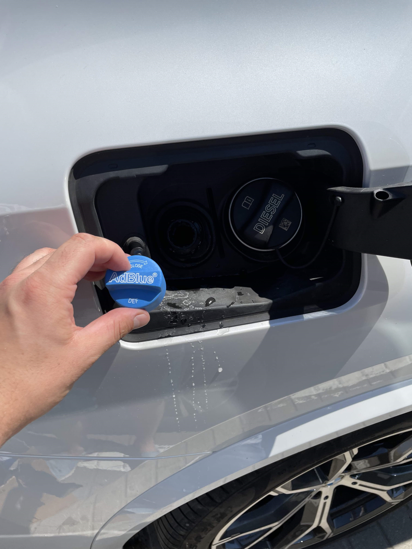

, того на 20 литров надо 7200 рублей, что бы пополнить запасы. Не слабо конечно, за какую то жидкость такие деньги, выбора не было и я купил на время 6 банок таких, заправил и комп меня обрадовал, что спасибо, но долей еще 8 литров ))) Хорошо я увидел рядом заправку SHELL — заехал туда и там 5 литров стоит 549 рублей
, а 10 литров стоит 949 рублей . Сверил все допуски и долил ее.
Экономия очевидна, цена у официоза очень сильно завышена, за 20 литров там 7200, за 20 литров тут 1900 рублей.

Сегодня прсмотрел. Показывает 90%, на долив 2 л. Пробег 700 км. У вас показывает долями по 10%?
шкала в процентах, а сколько надо долить пишет в литрах
