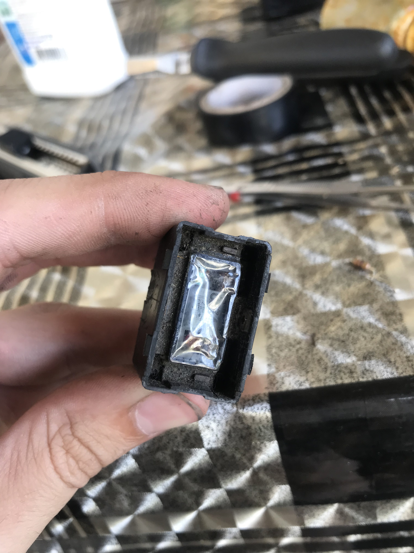

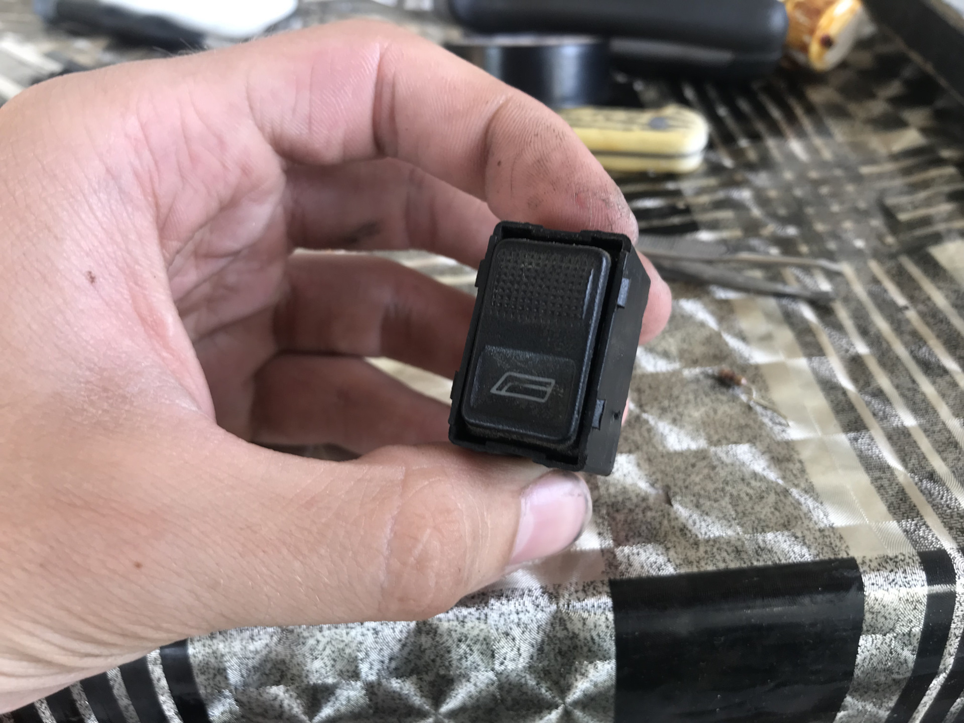

С момента покупки авто, в салоне не работала половина подсветки клавиш. Если на центральной консоли всё довольно таки просто, купил светодиоды и поставил (кроме эл. регулировки зеркал), то с подсветкой клавиш ЭСП немного сложнее, так как нужно клавишу разбирать и перепаивать светодиод.
Честно, желание отбивало делать как раз из-за разбора самих клавиш, да и продумаешь сколько времени на это уйдёт, по этому откладывал всё это дело на потом.
Вот это потом и наступило))
Думал что это дело займёт у меня часа так 2,5, но не тут то было) Справился с 2-мя клавишами за один час (можно и быстрее).

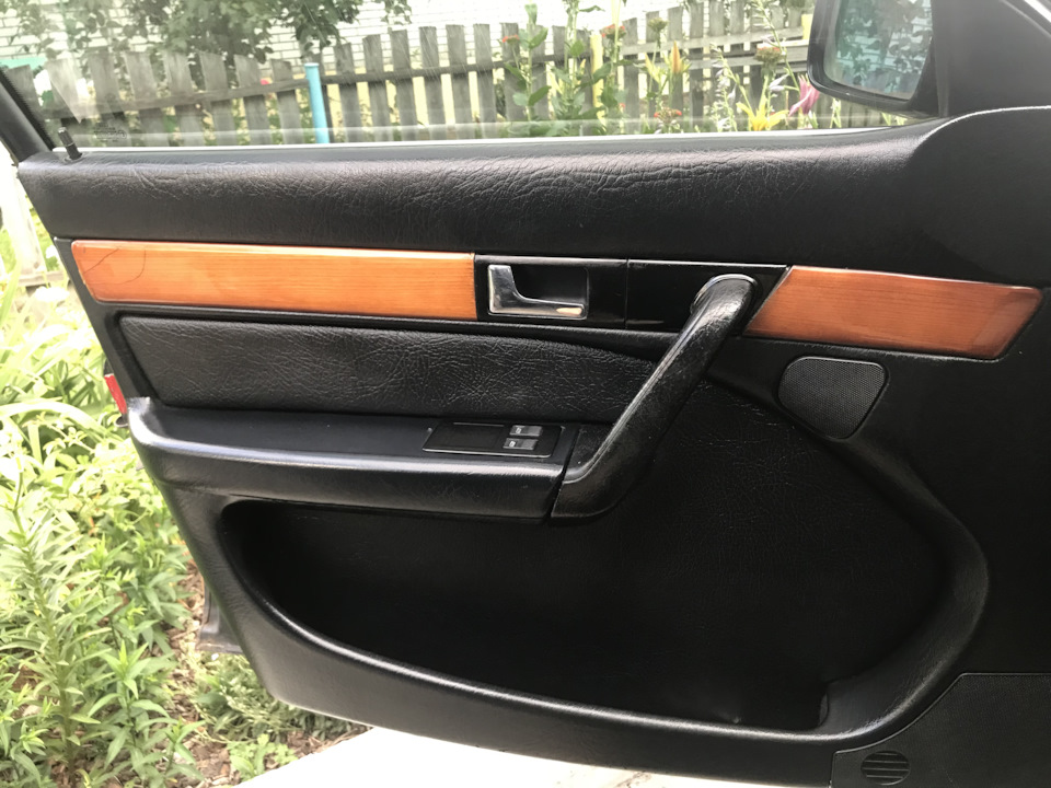

Почему не делал пассажирскую клавишу?
Во первых её нужно заменить потому-то заедает, во вторых, на ту клавишу какого-то хрена не приходит плюс. Что может быть? (Проводка в двери и между дверью и стойкой нормальная)

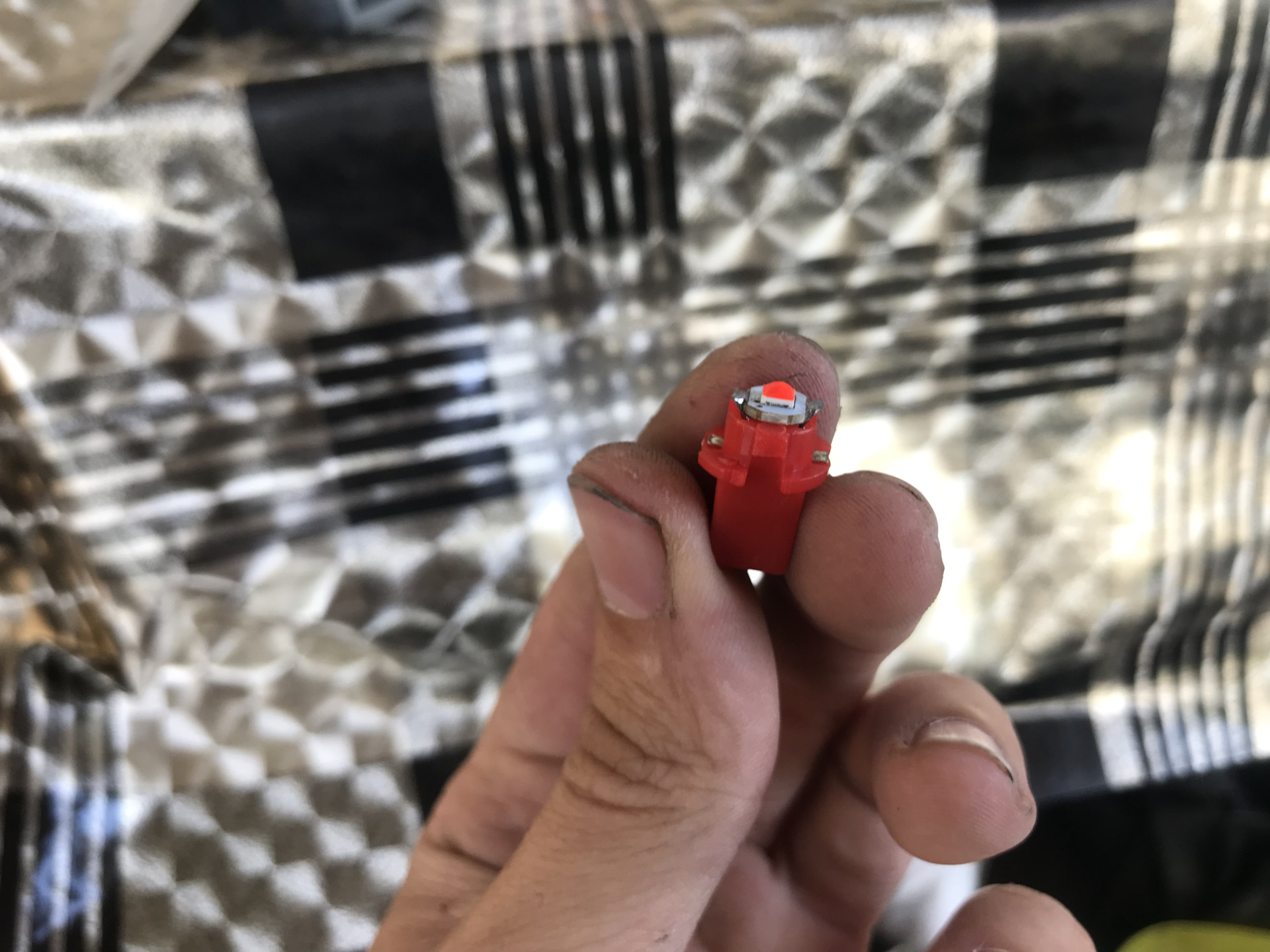

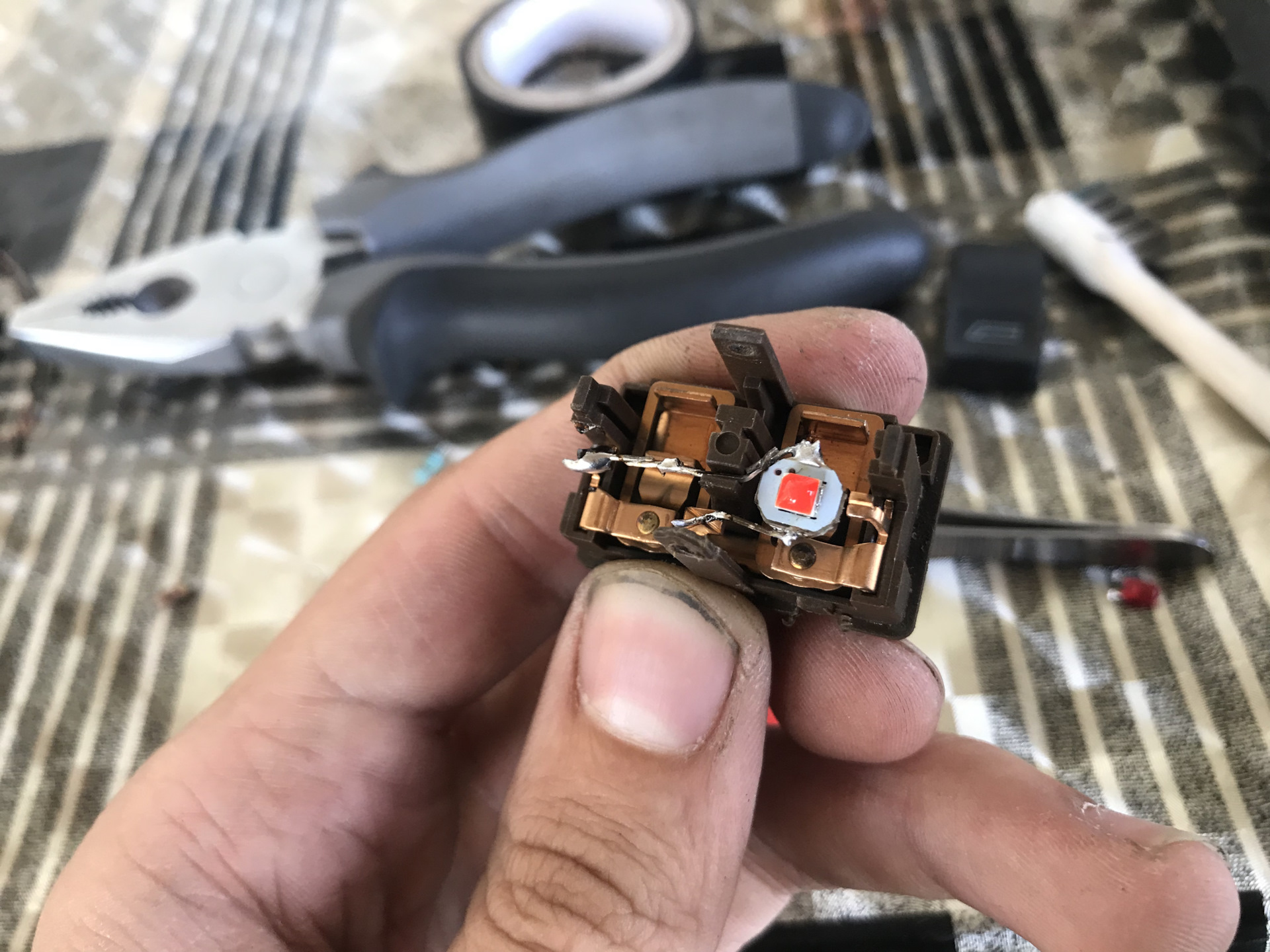

Давно дома были в наличии светодиоды как раз красного цвета, которые брал для подсветки панели приборов, но из-за своих размеров они мне не подошли и по этому я их внедрил в клавиши)

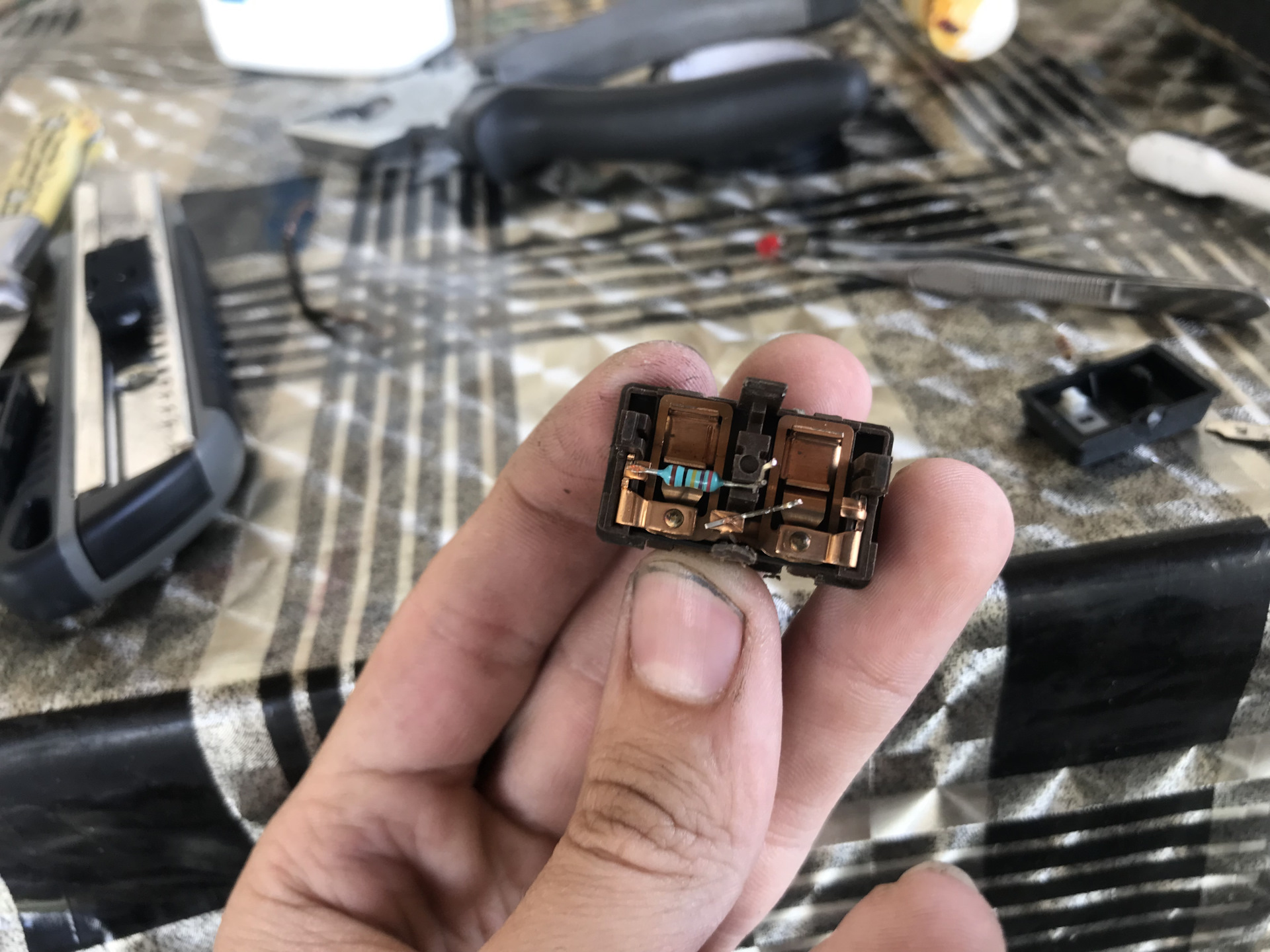

Тут видим резистор, и светодиод который я благополучно успел отрезать)
Теперь берём светодиод, снимаем его с патрона, и благополучно внедряем в клавишу.
Светодиод у меня уже с установленным резистором стоит. Не забываем так же полярность соблюдать

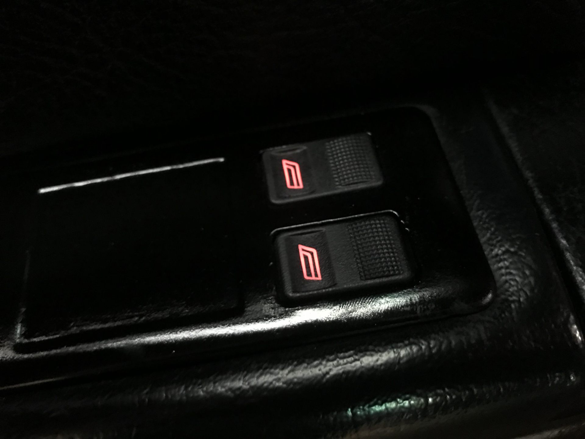

И вот он уже стоит)
Идём проверять, и вуаля, всё работает)

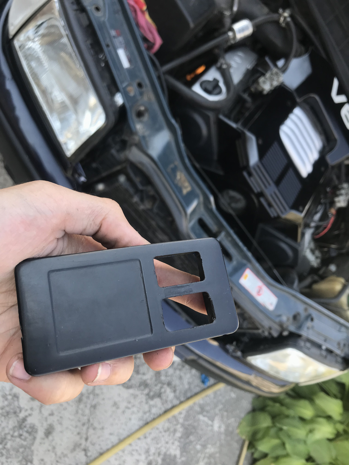

После этого взял так же покрасил площадку под ЭСП, по скольку моя была ушатана в хлам.

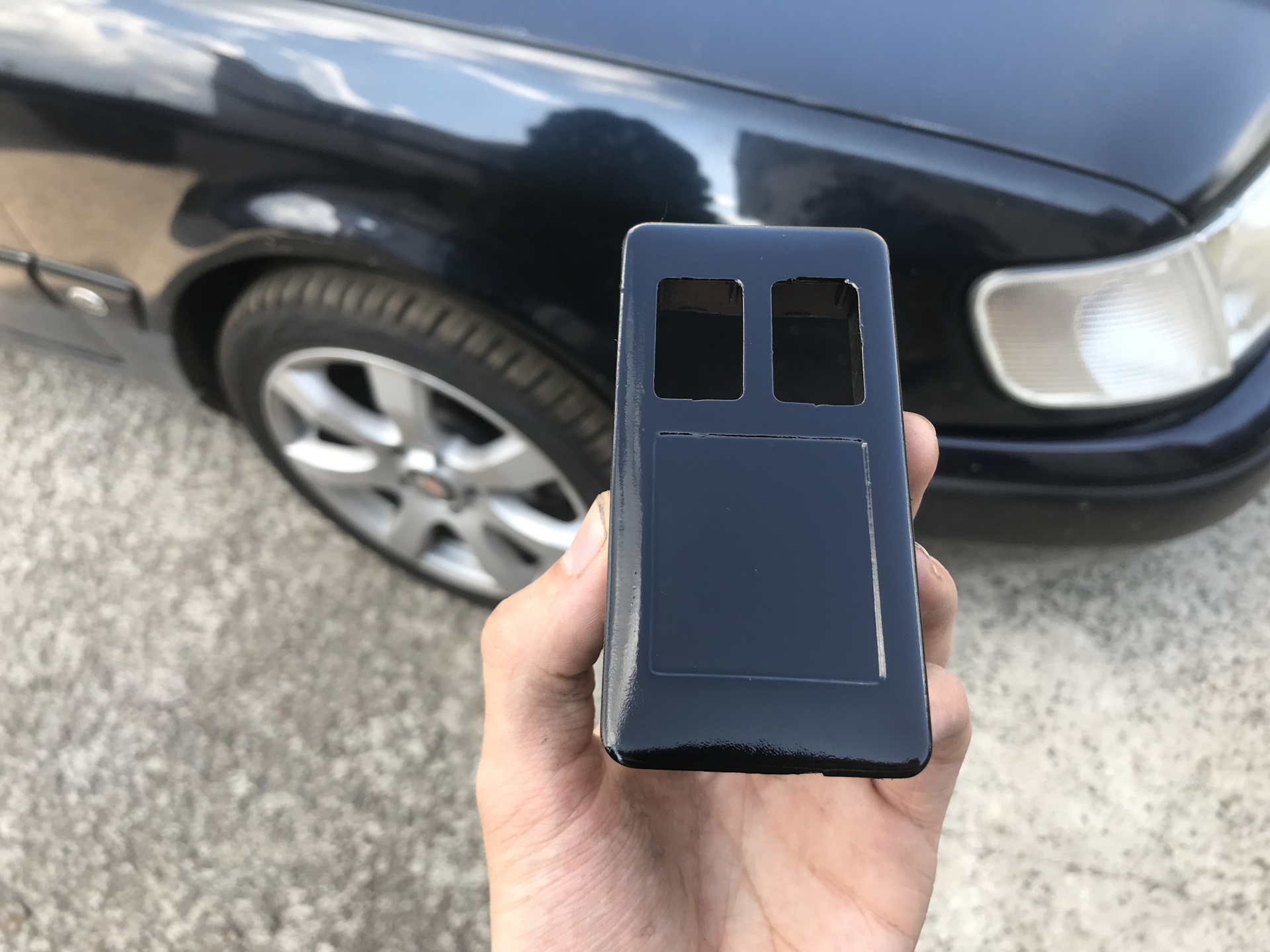

По этому взял мелкую шкурку, зачистил, и покрасил, после всего этого дела вскрыл ещё 3 слоя лака.
После этого ставим всё на свои места, и наслаждаемся)

Сопротивление надо было оставить, там, вроде, или 260ом или 560ом (у меня в разных кнопках разные были). На этих китайских светодиодах 470ом стоит smdшка, этого мало для 14 вольт, нужно минимум 560, иначе светодиол вскоре перегорит, а лучше 680+, потому что я впаял 680 и, всё равно, для меня ярко.
Посмотрю сколько эти проработают, когда перегорят, то обязательно поставлю) Спасибо за совет)
