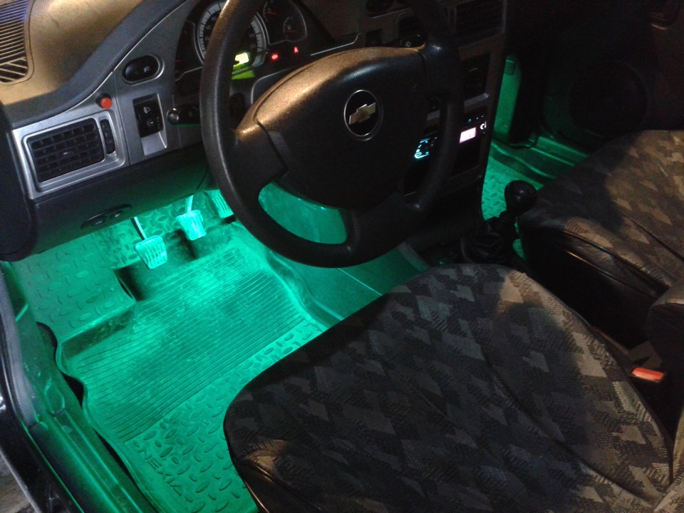

Всем снова привет!
Погода радует, а это значит, что можно заняться машиной.

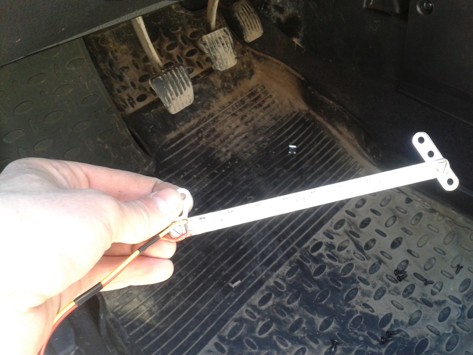

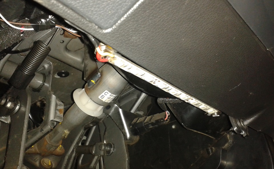

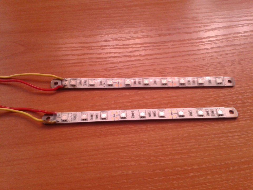

Решил сделать подсветку в ноги диодной лентой.Но просто клеить ее к пластику панели не захотел, потому, что ее будет видно с наружи.
Поэтому решил клеить ее на пластину шириной с диодную ленту и длинной с запасом на крепежные отверстия, сверху всю эту конструкцию затянул в прозрачную термоусадку, для защиты ленты и крепости конструкции.

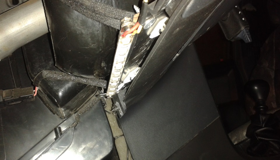

К пластику салона крепил при помощи деталей от детского конструктора :-)

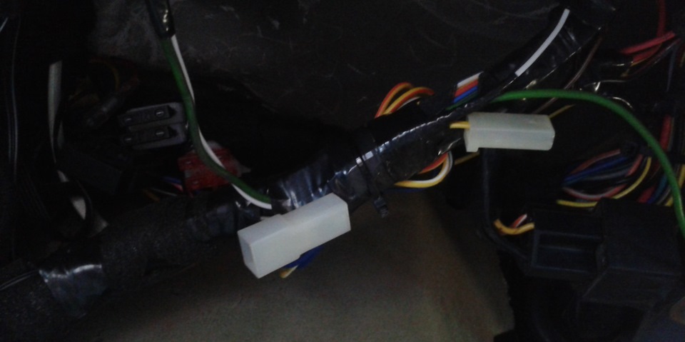

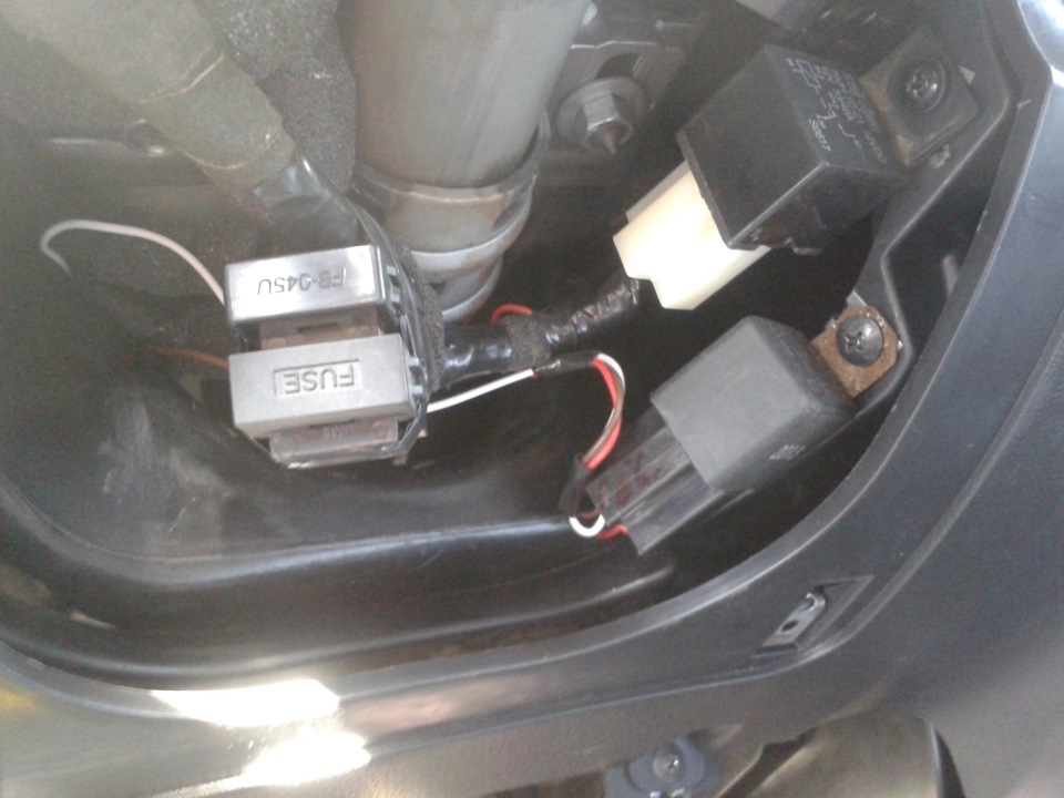

Подключил все это хозяйство от концевика дверей через реле, чтоб не тянуть двойной провод по салону.

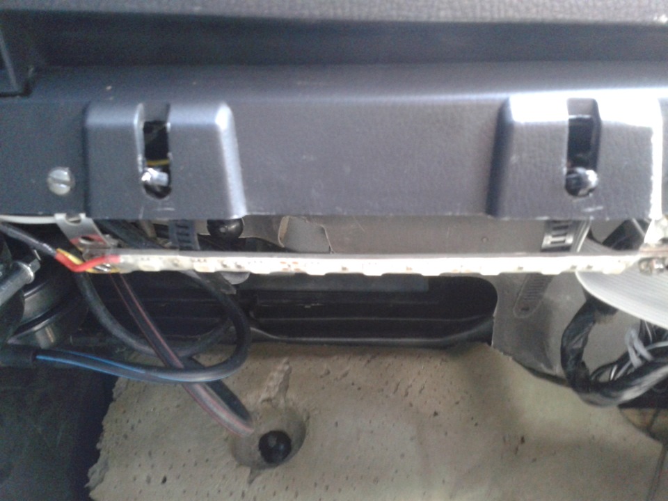

Пока как то так, позже добавлю подсветку задним пассажирам, дополнительный разъем для этих целей оставил заранее.
Как говорится to be continued всем удачи ! :-)

чччто то нехера не понял как подлючил через реле
Все просто, концевики же работают по массе.Вот и пришлось бы к каждой подсветке тянуть и плюс и минус, а подключив через реле я протянул только плюсовой провод, минус взял с ближайшего для каждой подсветки "кузова" .
спасибо товарищ.попытаюсь воплотить в жизнь.я недавно попытался подключить напрямую к предохранителю на подсветку салона тогда работает вместо салонной)) первый опыт
теперь скажи какой стрелками 1 или 2
Не понял, что подсказать, 1 или 2 это про что?
у меня он подключен через включатель там + и можешь поподробнее обьяснить
Плюс брал постоянный, в блоке предохранителей нашол, через отдельный предохранитель подключил к реле (обычное четырехконтактное, можно и пяти) к клемме 87 и от него же к 86, минус с концевика к клемме 85, к 30 клемме подключал провод идущий на подсветку.

Отлично!Всё это знакомо!Хомуты надо не такие грубые металлические зачем?Пластиковые ставь.На фотке №5.
Да не они не металические :-)
Это родные пластиковые хомуты которые проводку опять же родную в этом месте держат.
