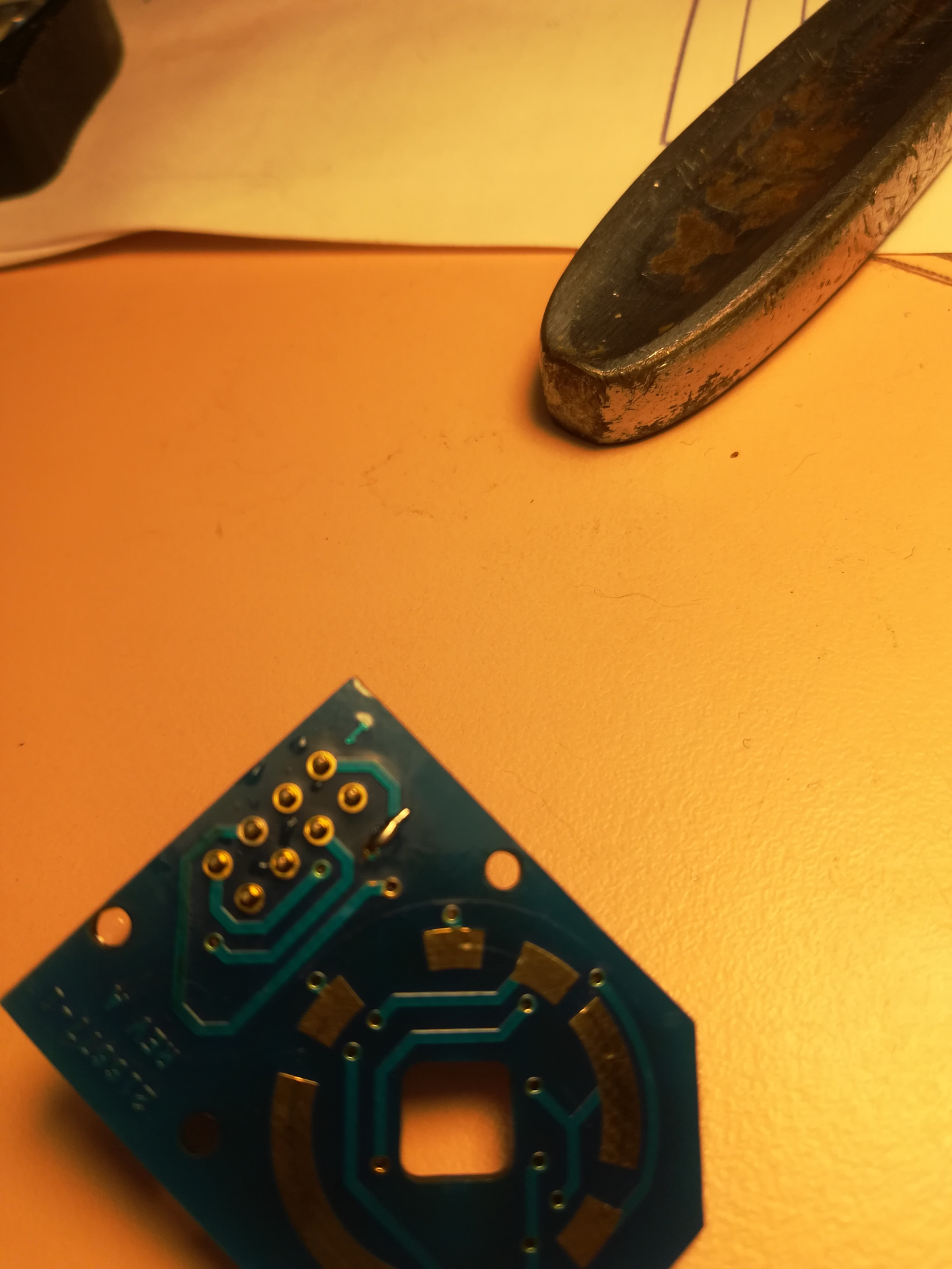

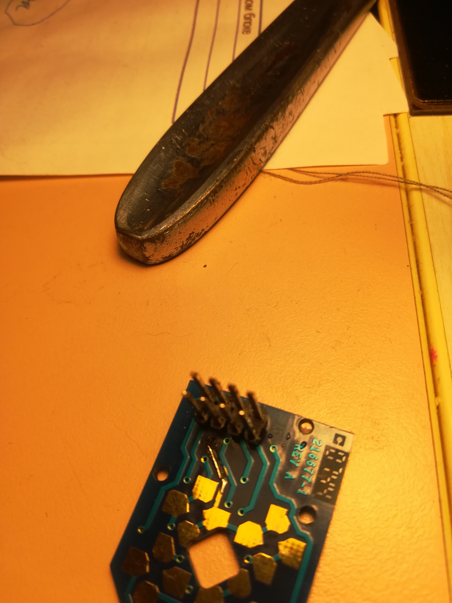

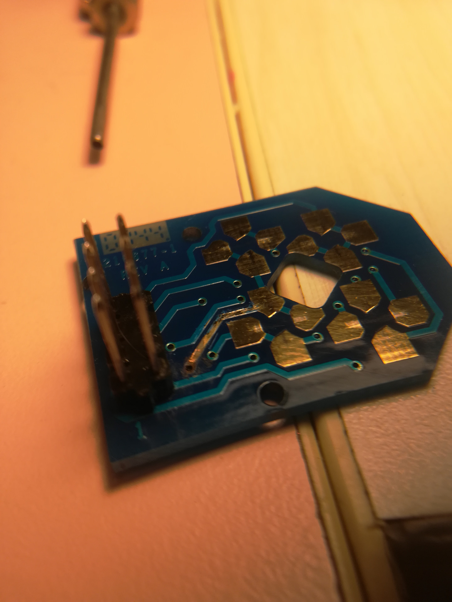

С момента покупки машины не работал привод зеркал. Как показало вскрытие, предохранитель целый, моторчики в зеркалах тоже, проводка отличная. Виноват был выключатель, в нем сгорела дорожка. Первый раз в жизни паял дорожку, очень горжусь тем, что получилось.
Комментарии 3
Молодец, ещё бы знать причину почему дорожка сгорела?))
Может зимой замёрзли зеркала, а их пытались повернуть
Может) и так!
