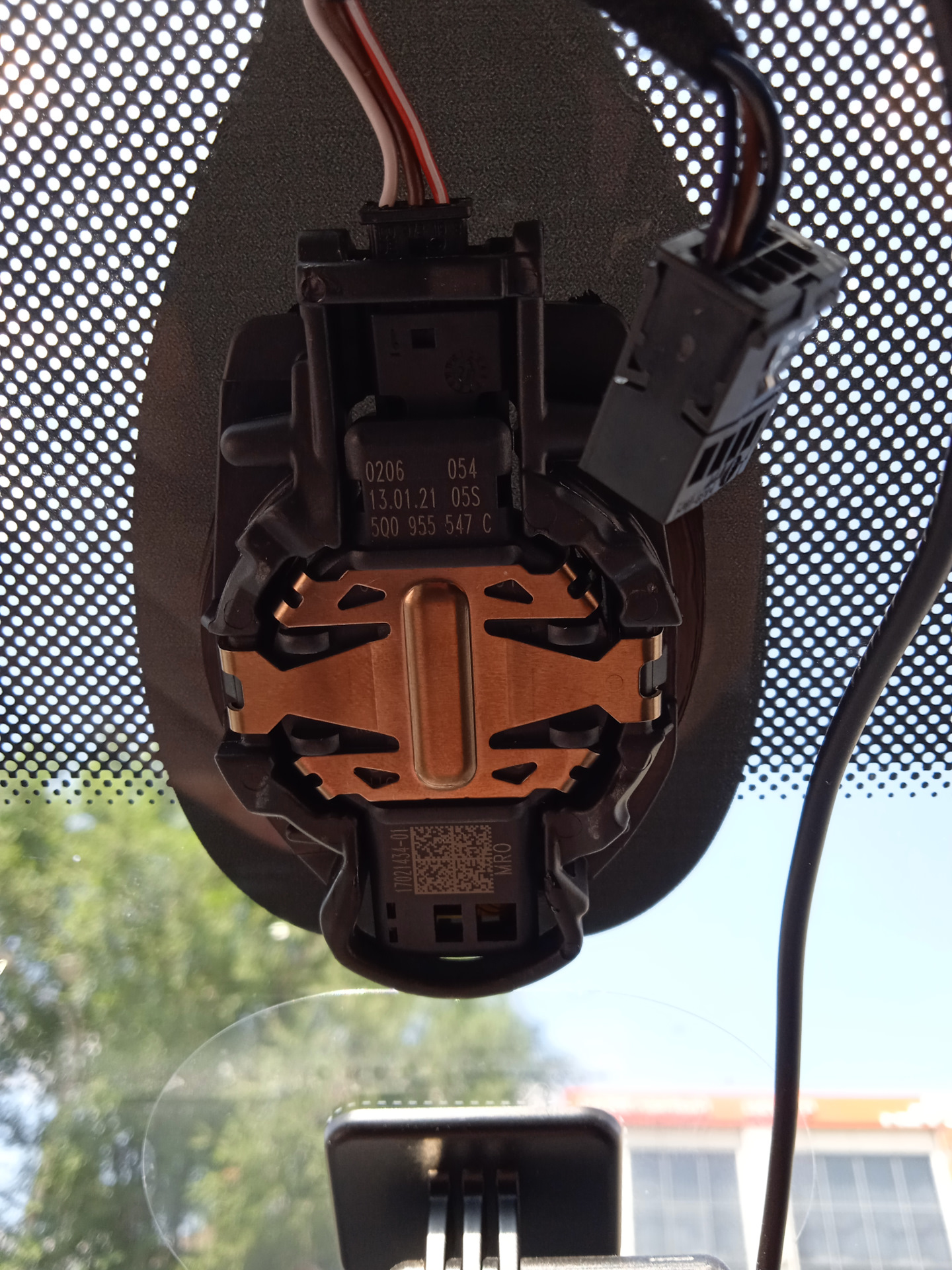

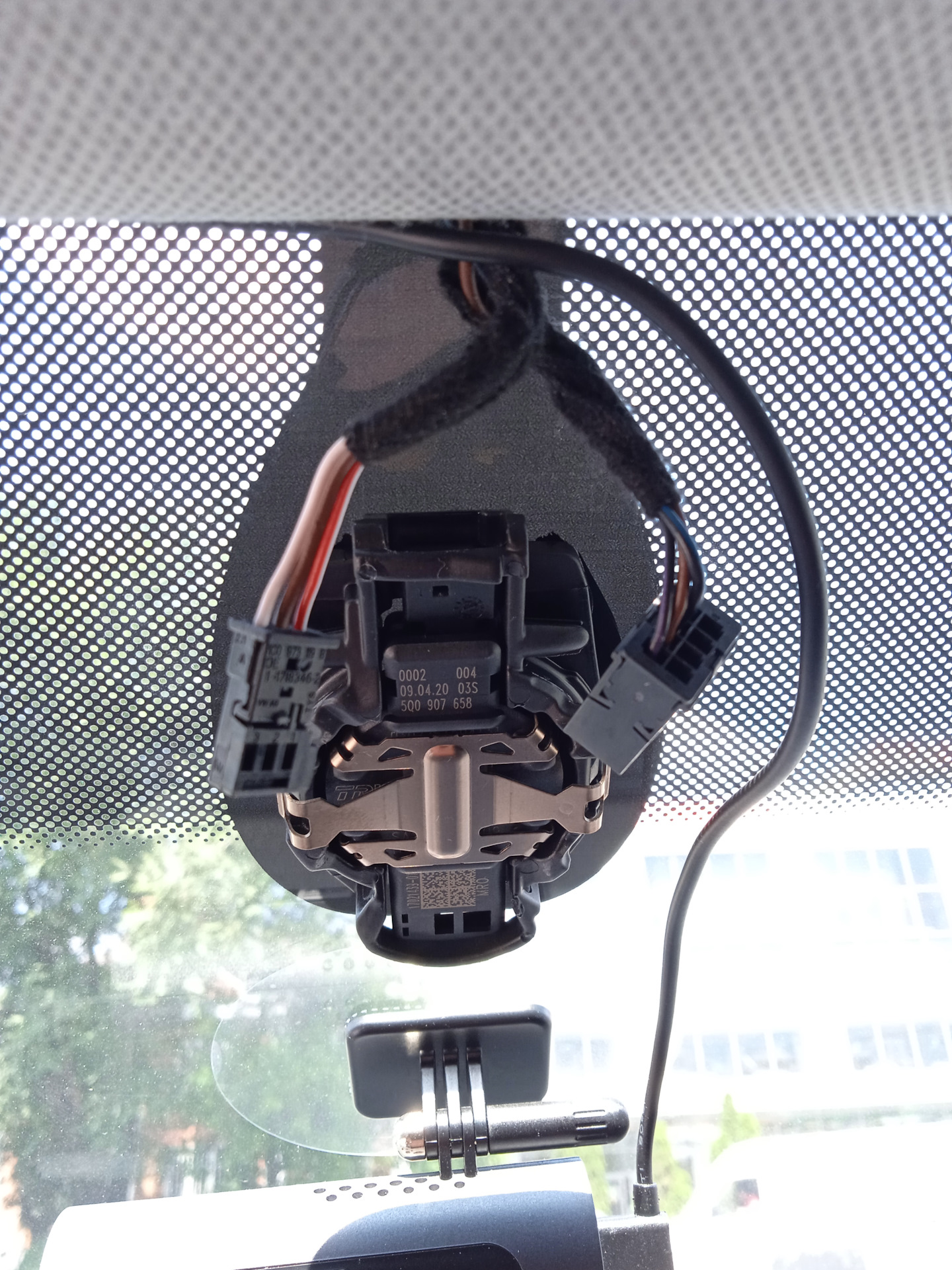

Далее приступаем к разбору и снятию зеркала. Не буду описывать подробно, т.к. у war666beast есть подробный мануал. В ходе изучения возникли дополнительные вопросы, на которые быстро были получены ответы за что еще раз огромное спасибо war666beast. Единственное, от чего я был в шоке при разборе, это от того, что при попытке снять верхнюю часть заглушки зеркала, зеркало оказалось у меня в руках))) сначала подумал, что я что-то сломал, но, блин, я же еще ничего не успел сделать)) собственно на этом самая сложная часть, которая меня пугала, была окончена. Перед нами сам датчик.

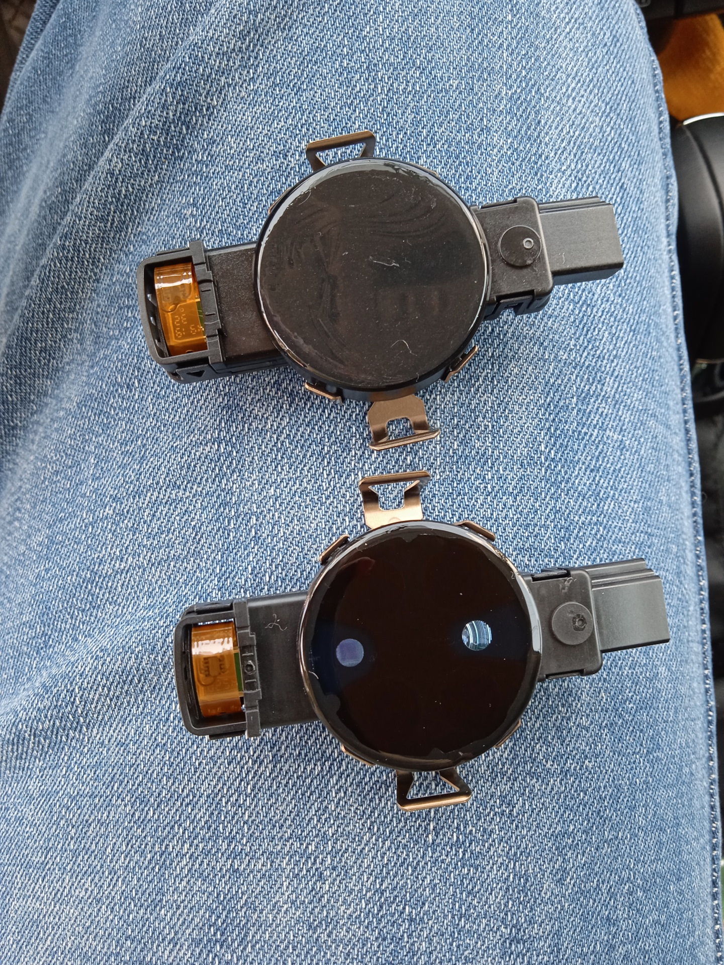

Отщелкнув лапки паука потихоньку вытянул старый датчик. Он отошел с гелем. Само место установки и стекло, а также новый датчик обезжирил и защелкнул на место новый датчик.

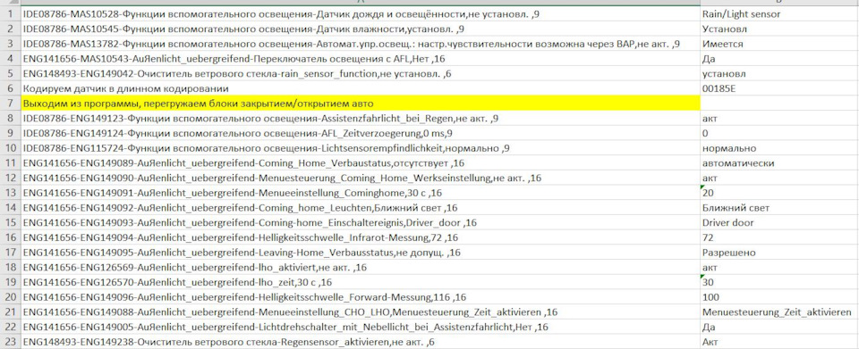

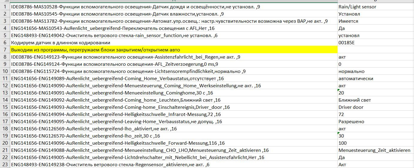

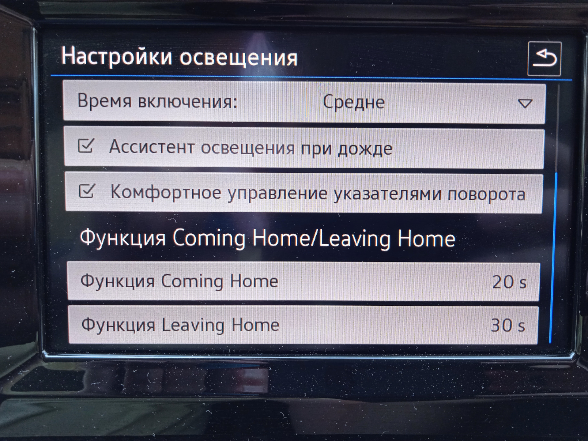

Далее приступаем к кодированию. Использовался ранее купленный Вася Диагност, а также всем известный мануал, содержащий кодировки, от prog-san за что ему большущее спасибо в очередной раз!
Для удобства, т.к. уже не раз замечал, что Вася содержит несколько иной перевод, были сопоставлены функции из мануала, адаптация которых потребуется. Все их свел в Excel для упрощения фильтрации.
Все закодировалось, все работает)) после кодирования в ГУ появилось вот такое

Если кому нужен датчик влажности — пишите, он в продаже. Состояние гелевой подушки на фото в начале поста.

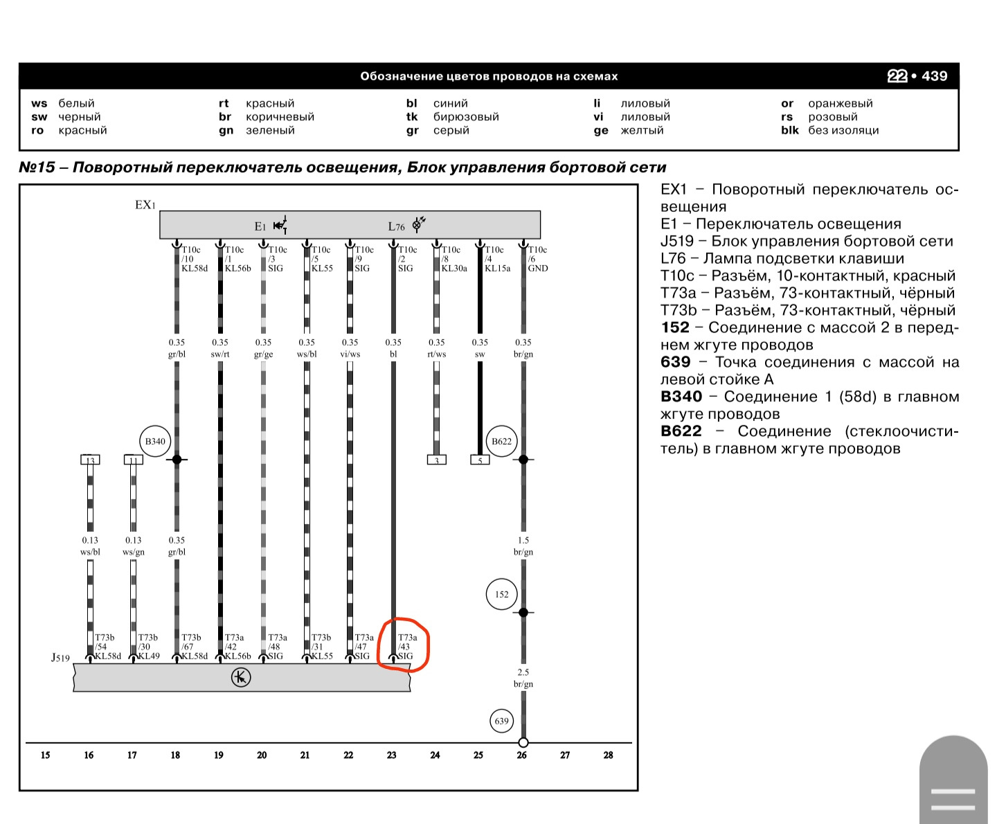

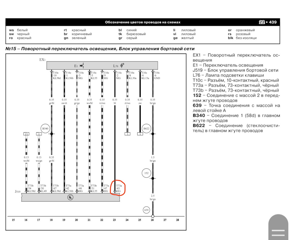

Всем привет! Вопрос к автору темы. Может поможет в будущем всем у кого такая же проблема. У меня комплектация как и у вас. Поставил датчик света, дождя, как у вас. Выключатель света с положением "авто"
Проводки со 2 ого пина у выключателя не было. Не проблема, стал протягивать. Во многих темах про школу все тянут на 16 пин в блоке BCM шлейфа С. Но это у школы)))
Подскажите пожалуйста, а вы куда тянули?
У меня не работает автосвет вообще, выдает ошибку освещения в режиме "авто"
Есть подозрения что не туда подключил.
Спасибо за ранее!
Доброе утро! У меня комплектация статус. Ничего не тянул: поменял датчик, переключатель, закодировал и все заработало. 🤷♂️
Видимо у вас проще все оказалось. Ещё вопрос. Длинное кодирование меняли? Или только те адаптации что описано выше? И так все работает ?
Только адаптации, что выше и ничего более
Спасибо большое! Нашел схему для прокладки провода. Для бедолаг как я. Поло лифтбек 2020.
Держите.

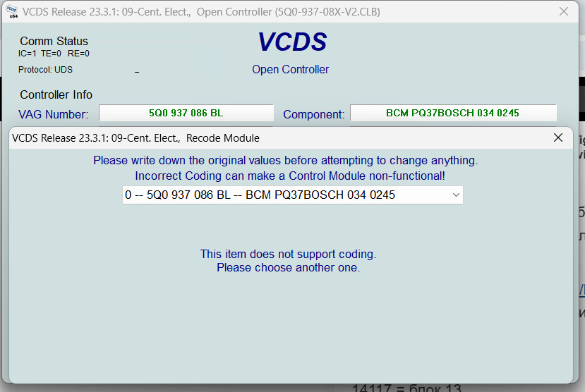

Добрый день.
В табличке Вы указали в 6-й строке кодируем датчик в длинном кодировании…
У меня в Туране 2018 в 9 блоке длинное кодирование вообще не поддерживается. 7-й раздел не доступен.
Адаптации — да.
Датчик установил, дождь заработал сразу. А вот со светом пока Ваш пост не нашел, не разобрался. Теперь надеюсь получится, но вопрос по длинному кодированию. Как Где?
К сожалению не подскажу. Машины уже нет этой как 1,5 года, да и шнурок продал…
Но в 09 блоке работало длинное кодирование?
Вроде да. Делал по этому мануалу (стр 42, выделено желтым)

Ну вот по мануалу:
Блок 09 –
Закрытая область – код 31347
Кодирование – длинное кодирование –
У меня после ввода кода не открывается доступ к кодированию. Адаптация — да, а кодирование — дуля с маком.
Там два варианта действий: один под старый блок, второй под новый. Ни один не работает?
Считал, что у меня старый т.к. авто 18 года, а в инструкции 19-й. Но похоже, что в инструкции для нового блока все через адаптацию.
Пошел в гараж пробовать. Спасибо. Отпишусь позже.
PS. Попробовал. Не все пункты удалось найти. Похоже у меня новый блок и делал по инструкции.
После активации датчика света появился 3-й пункт в кодировании.
Но вот дальше после перезагрузки все не так радужно.
ВО первых не понятно зачем описана активация управления дальним светом? Он управляется камерой а не датчиком, а камеры у меня нет.
Ну и похоже, что датчик у меня не подходит. У Китайцев купил на удачу. Как датчик дождя он заработал сразу безо всяких настроек. Датчика влажности в нем тупо нет. Предполагаю, что и датчика света тоже просто нет. Блок выдает ошибку при включении авто. И пишет, что нет связи с датчиком.
Но огромное Вам спасибо, что помогли разобраться с блоками (новый-старый). я думал, что у меня что-то не так с VCDS или я не могу попасть в блок, а он просто так теперь настраивается. Через адаптацию…

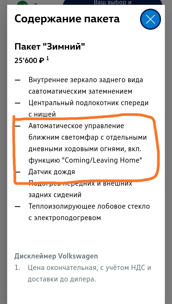

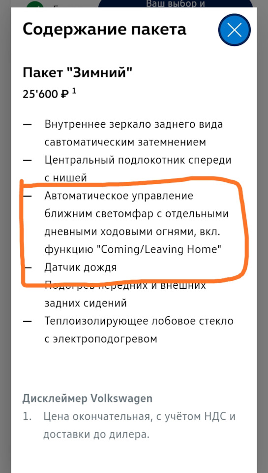

Чёт не понял, у меня статус, автосвет и датчик дождя … есть
Видимо у Вас есть ещё какие-то доп пакеты. У меня статус без пакетов.
Мультимедиа и зимний + цифровая приборка, все вроде
Это входит в пакет "Зимний"

Вкладка время включения а чему относится ?
Когда включать освещение. Рано, средне, поздно. Чувствительность датчика света.
Просто у меня это управление fla, а с завода этой вкладки вообще нет
Кодировал по мануалу, там вроде бы все кодировки относились именно к датчику света. Надо экспериментировать, но такое ощущение, что никак оно не влияет на время включения, т.к. сегодня заехал на мойку самообслуживания под навес, фары включились…
