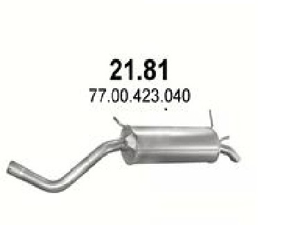

Дело было перед техосмотром, поэтому решил так же поменять заднюю банку глушителя, старая уже была не бодряком.
Личный отзыв по нему — не впечатлен. Звук Феррари на высоких оборотах. Хотелось тише.
Со временем стало чуть тише, но не идеал.
