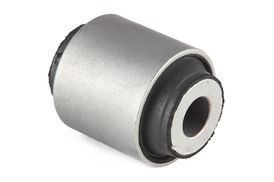

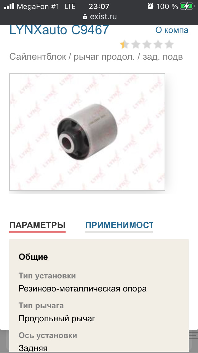

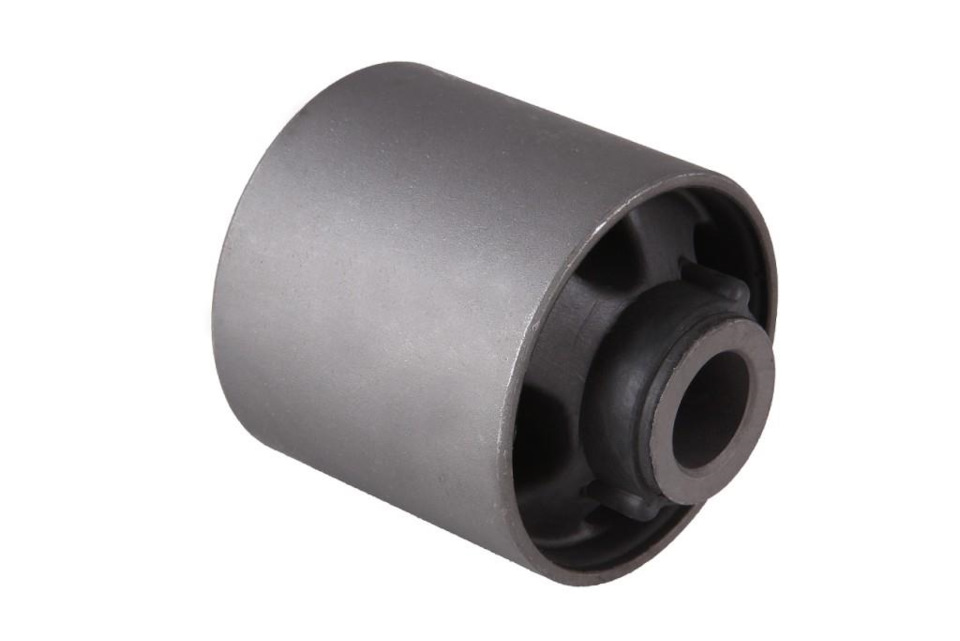

Я тоже недавно взял Jikiu BH23076 в качестве сайлентблока заднего продольного рычага, но он оказался с прорезями, вернул. Фигня какая-то.
Так все заменители идут с отверстиями. Чёт ты сам перемудрил.
У меня стоят родные MB864736, без прорезей. Считается как усиленная подвеска, а с прорезями это мягкая подвеска для хороших дорог. Кстати, у верхних бумерангов два сайлента MB891518, их аналог Jikiu BH23042 тоже без прорезей.
dugin
Михаил, прорези спроектированы на заводе и отрицательно не влияют на функциональность детали.
Да, я понимаю. Но завод в Японии, и там дороги совсем другие :)
P.S. Вы мне лучше скажите, почему эти сайленты стоят в России 500 рублей и в Украине 500 гривен? Хотя рубль в 2,5 раза дешевле гривны.
