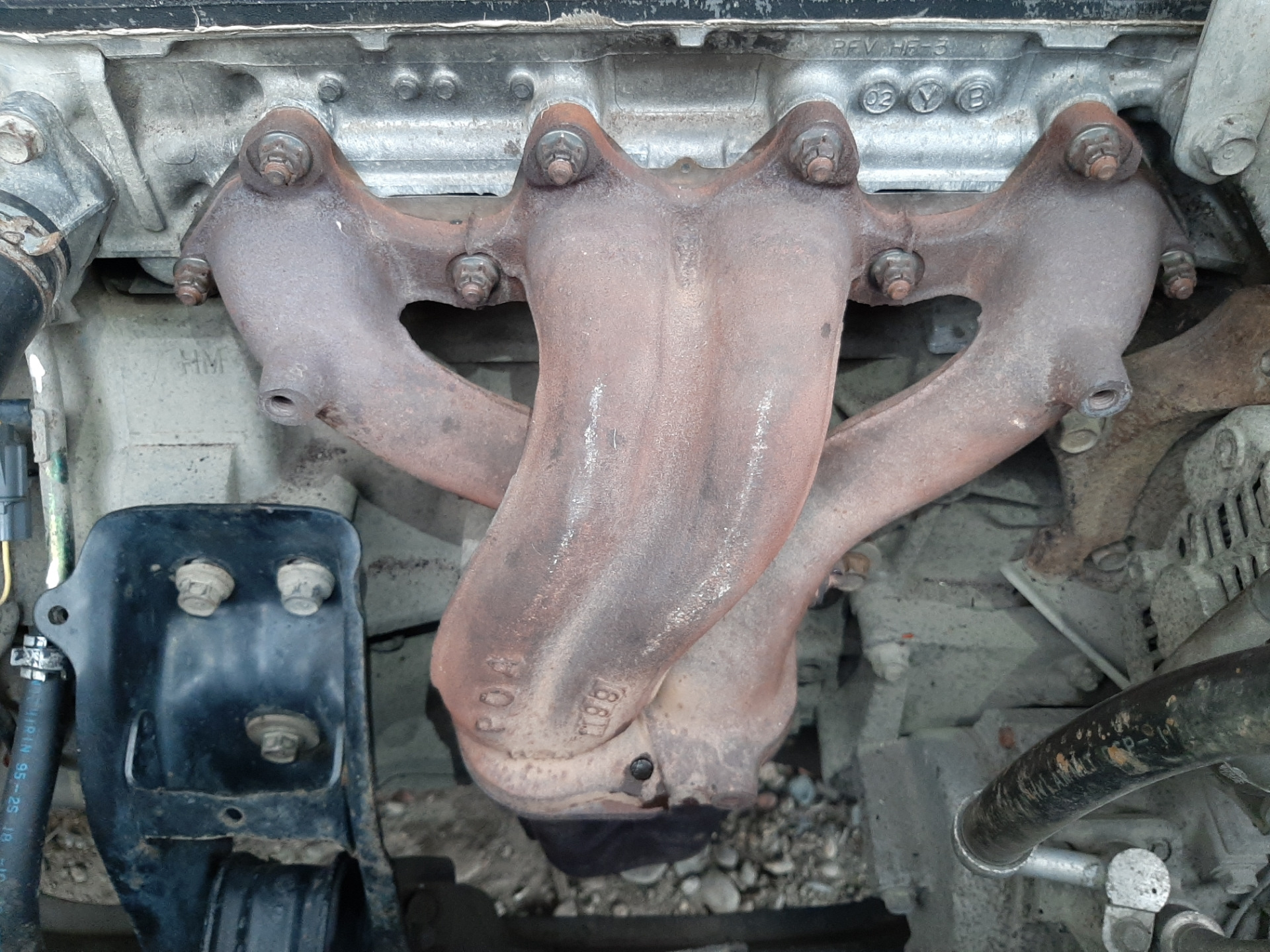

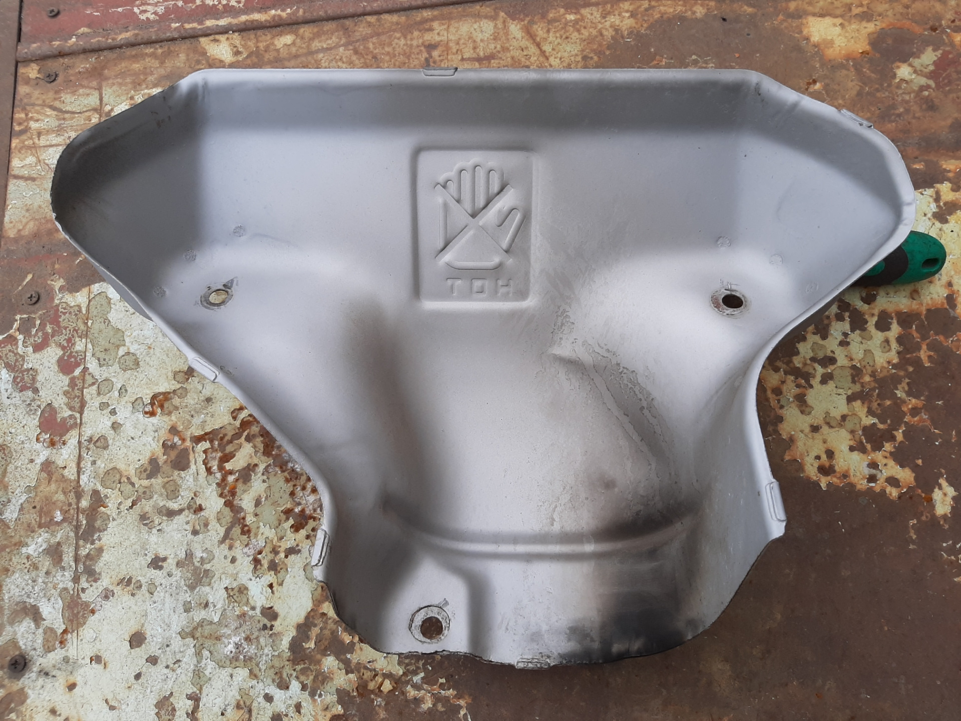

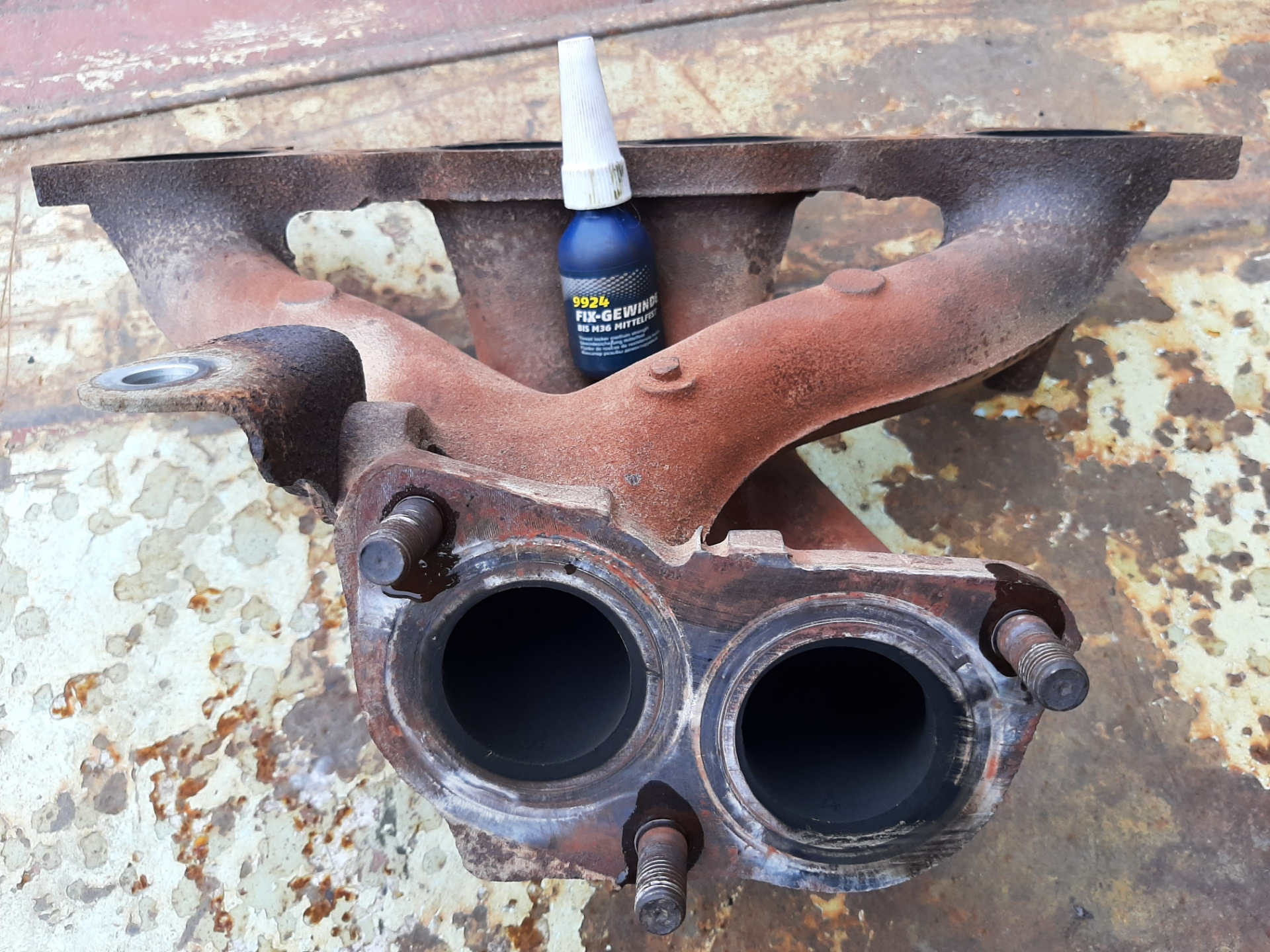

Снимал при замене приводных ремней защитный кожух выпускного коллектора, чтоб было больше места для маневров и обнаружил на нём черную копать, что свидетельствует о негерметичности системы выпуска выхлопных газов.

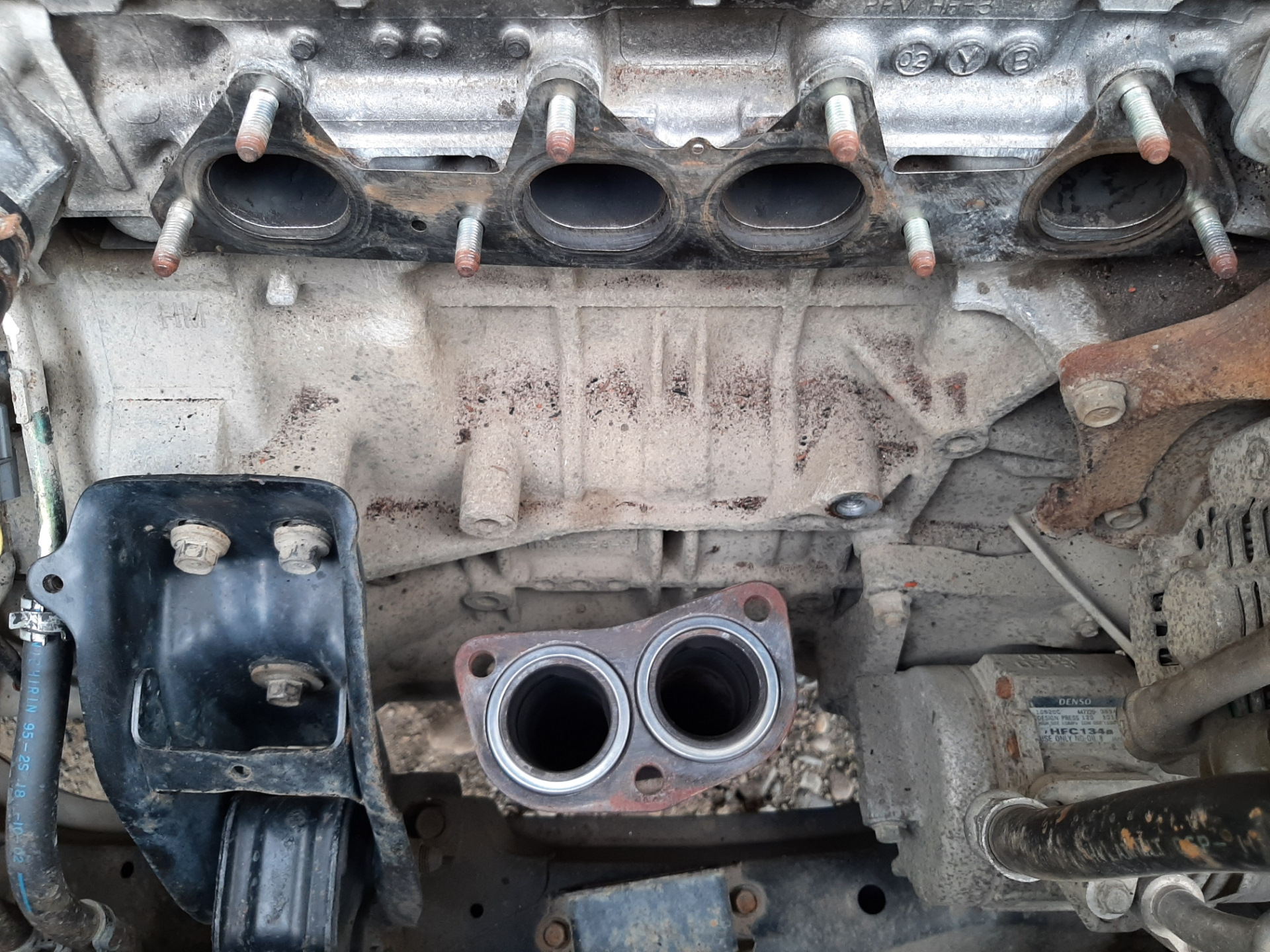

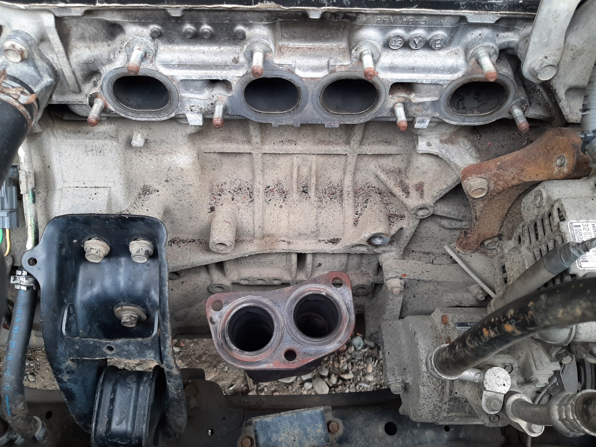

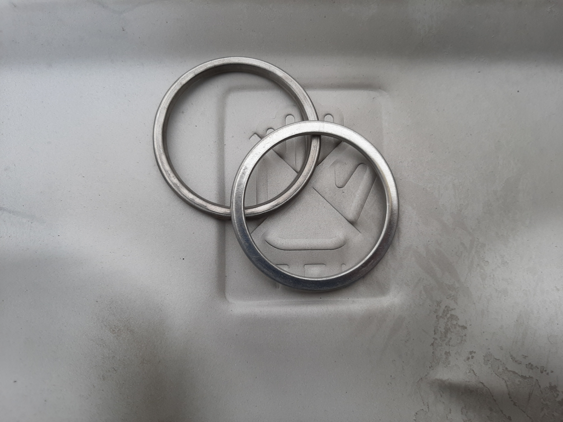

Прикупил на замену уплотнительные кольца приемной трубы, вроде масума (за оригинал назвали лютую цену), по размерам и диаметру подошли нормально.
Ранее был казус в заказе подобных колец, теперь лежит 3 комплекта, и подходят они только на соединение крайней части выхлопной трубы.

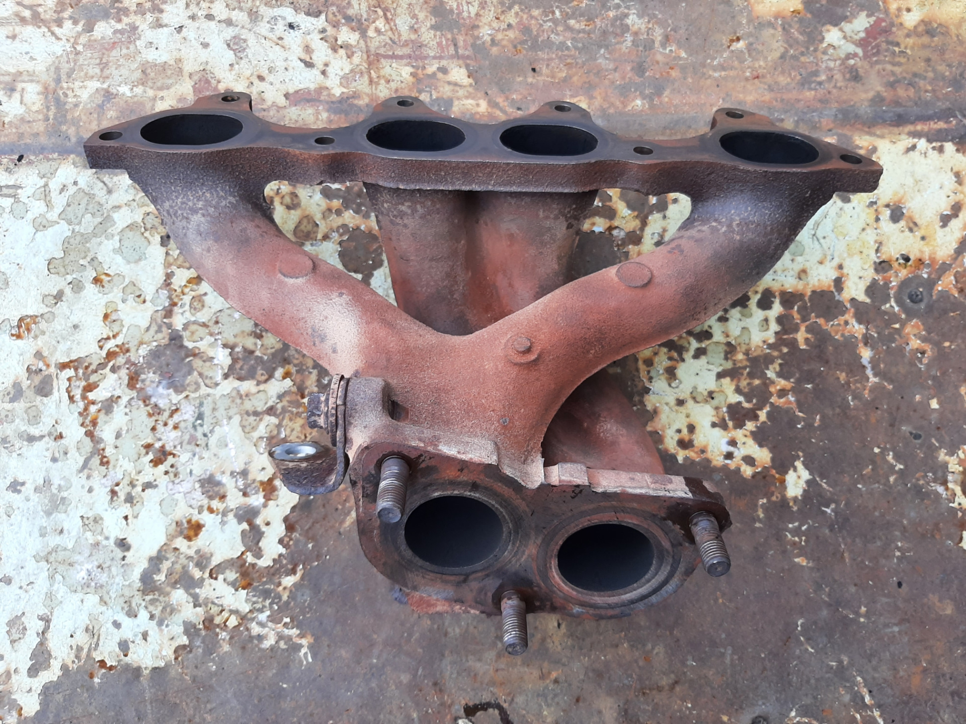

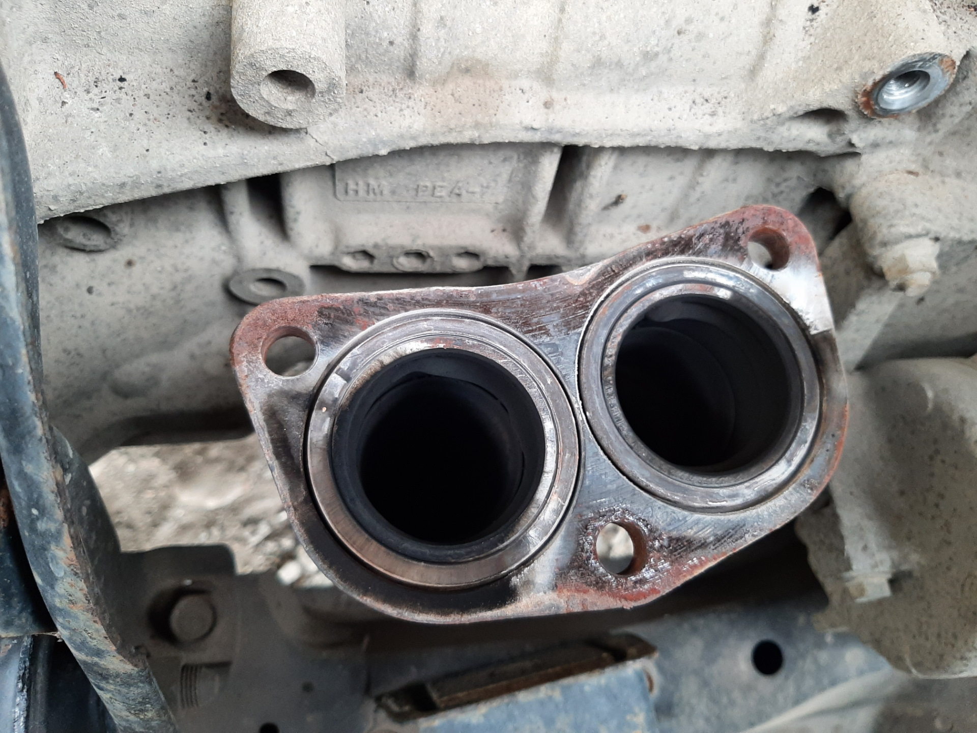

Попутно посадил шпильки выпускного коллектора на резьбовой фиксатор, чтоб с гайкой не выкручивались.

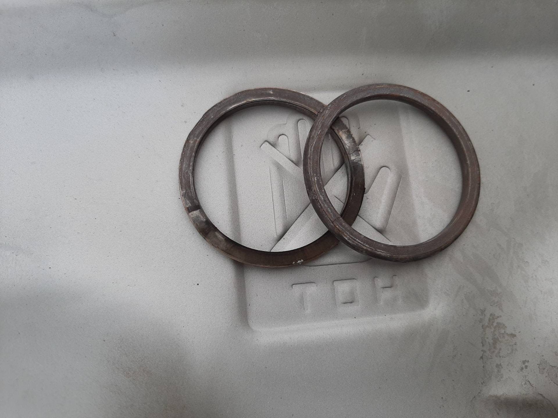

Причиной прогорания является повторное применение старых уплотнительных колец
Далее вся работа на фото.
Комментарии 1
кольца не оригинал. долго не проходят. тоже ставил масуму.
