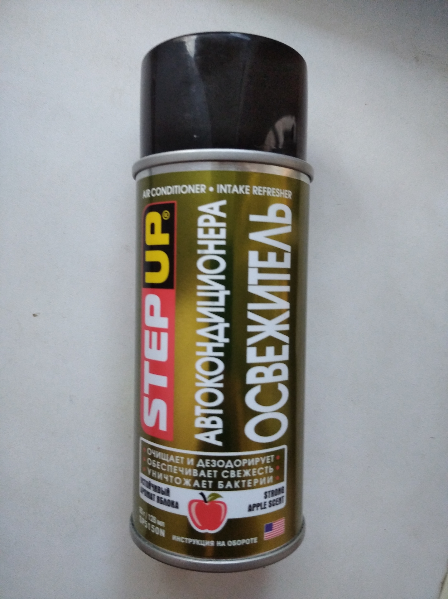

Решил провести профилактику для испарителя кондиционера. Симптомов в виде неприятного запаха или ещё чего-то не было. Просто профилактика.
Нашел я вот такую штуку.
У фирмы Wurth есть спрей-очиститель для кондиционера, для применения которого ничего не нужно разбирать и никуда не нужно лезть.
Инструкция по применению очень проста.

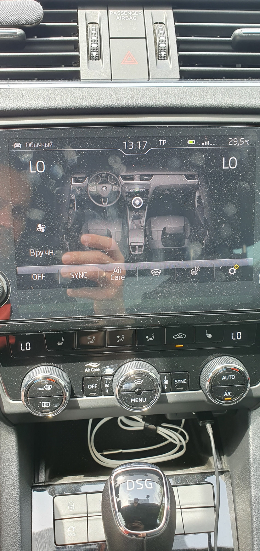

1. Включаем кондиционер на максимум в режиме рециркуляции.
2. Ставим баллон с очистителем в подстаканник или на пол в центре салона (вроде чем ниже тем лучше), хорошенько встряхнув перед этим.
3. Жмём на баллоне кнопку до щелчка и выходим из авто, предварительно закрыв все окна и двери.
4. Через 10 минут открываем все двери и ждём ещё минут пять. Дышать этим газом категорически не советуют. Запах у него очень ядреный.
5. Через 5 минут глушем авто и проветриваем салон ещё 10 минут.
Ну вот и все. Чистка окончена. После процедуры в салоне остаётся приятный запах свежести, средство имеет реально дезодорирующий эффект. В итоге На все манипуляции уходит 25-30 минут и никаких физических усилий))

Я сегодня тоже такую процедуру выполнял, похожим средством, запах действительно ядерный))
Я тут взял за привычку, если в машине не жарко — отключать кондиционер, а если катаюсь со включённым — всегда включаю продувку салона (климат с вебасто). Вентилятор отопителя дует еще 10 секунд после выключения двигателя. Это должно помочь защитить испаритель и воздуховоды от бактерий…
Коротко о том как выбросить 500р и свободное время😄
Аргументируйте, интересно узнать почему?
Это дезодорант на 1 день, не более) Бактерии которые воняют и заражают сидят на испарителе и чтоб их убить нужно пеной испаритель заливать🤷♂️ вот это работает!)
Я как-то потратился на подобную чистку только специальным аппаратом который производил в РАЗЫ больше этого дыма, вот может это и дало какой-то эффект и то хз.

Соглашусь. Тоже делал подобную процедуру для профилактики, только японской carmate. Никаких изменений, кроме уменьшения баланса карты на 600 руб, не почувствовал. 😆
А мне как раз car mate помог, года два назад слегка завоняло и в итоге после применения запах пропал полностью, так что не вижу смысла вообще возиться с балонами пенами промывками и прочей лабудой
