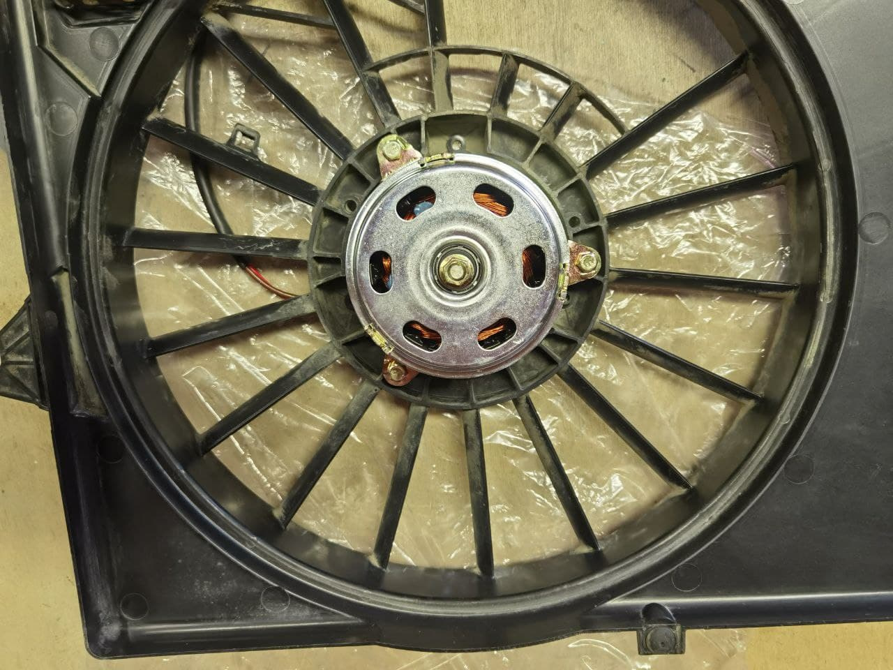

Докатал с печкой до забора своего трактора, форд встал на прикол временно. Набрел на запись в БЖ у чела, что он снимал вверх вентилятор с диффузором. Откручивается КХХ, кронштейн троса дросселя и сама ДЗ (это уже я добавил от себя). Диффузор откручиваем, вертим на 90 градусов и вытаскиваем все это вверх. Вытащил.
Как и у blueambition мотор оказался SIEMENS VDO. С разборкой возникли проблемы, головы на 16 тонкой не нашлось, срубать зубилом выступы не стал, времени тоже нет свободного, и тд.

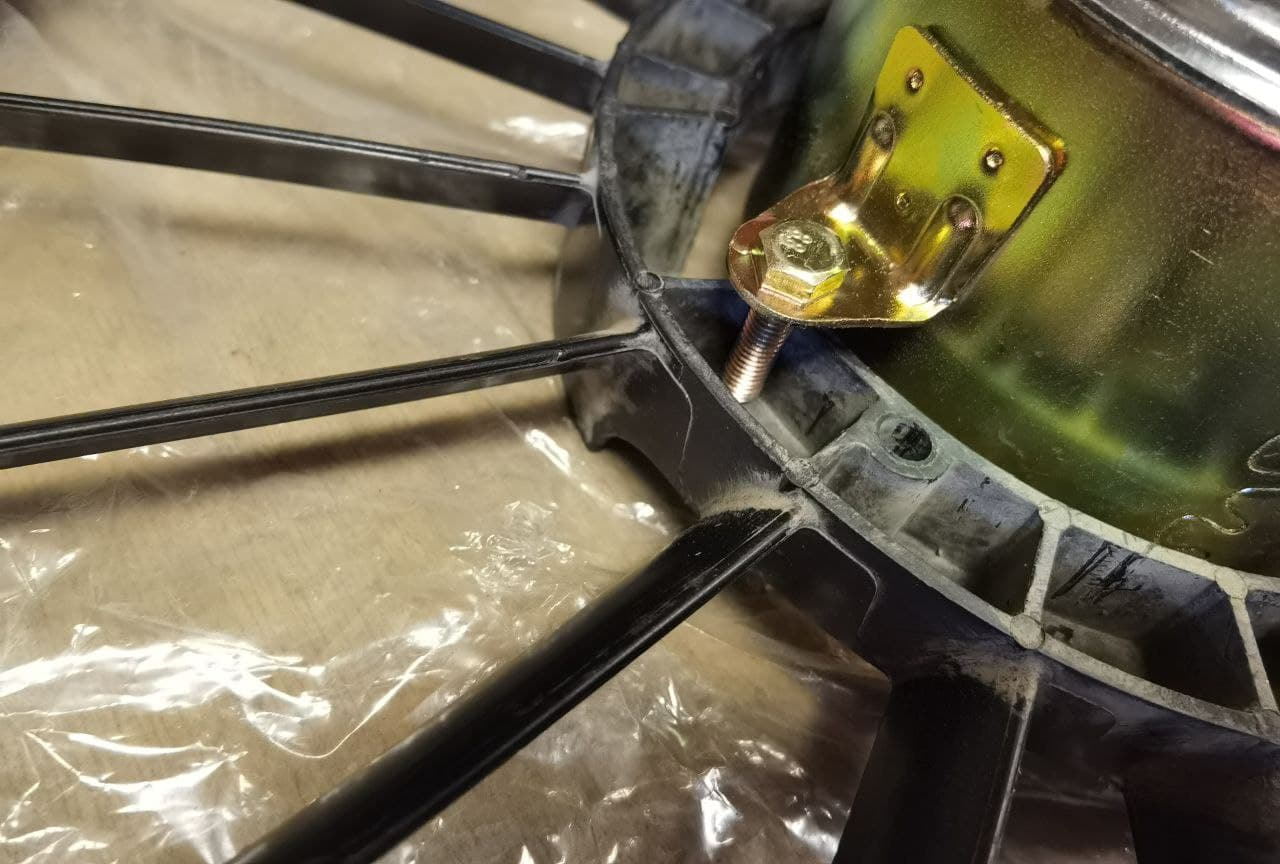

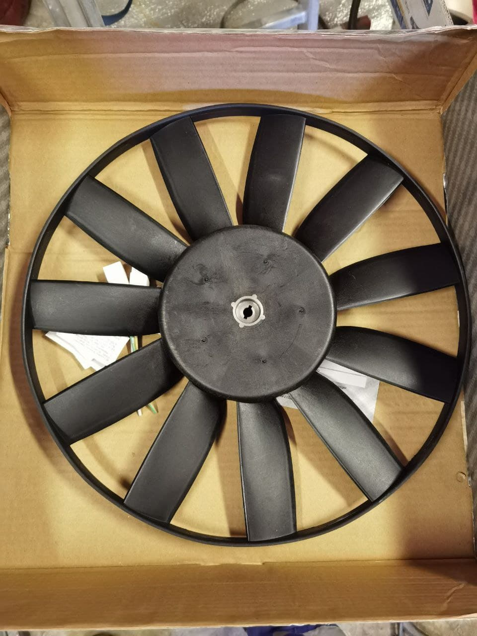

Нашел сайт luzar.ru, у них есть для ФМ3 карлсон в сборе. Но ценник конечно негуманный. Зато нашел размер крыльчатки. Диаметр 397 мм заявлен. Стал рыть дальше — и нашел Вентилятор для ГАЗ с мотором 406. Диаметр крыльчатки 365 и мощность 330 ватт. Заказывать через Автодок и иже с ними — 4-5 дней. Подрываюсь до автомагазина (их два всего у нас в деревне), прошу карлсон для ГАЗ-3110 и мне его находят. Bautler. За 2300 рублей. Визуально — копия Luzar. Коробка вся в пыли, давно ждал меня он.

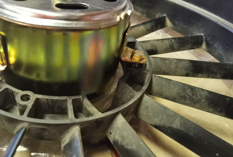

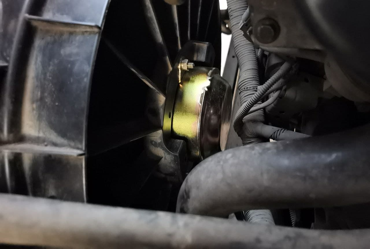

Иду с ним в гараж и начинаю "примерять" мотор к диффузору.
Вот так
Так и ставил, ничего не подрезая на диффузоре, только три отверстия просверлил.

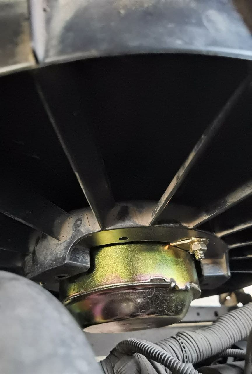

По итогу переставил движок на другую сторону, болты развернул и через втулки, что были в комплекте убрал длину и прикрутил. Вот так вышло в итоге.
Только крыльчатка стала цеплять за диффузор.
Пришлось обтачивать юбку крыльчатки. Так же, как www.drive2.ru/l/508382291920159619/
Болгаркой и шлифовальным диском срезал почти сантиметр, без ущерба лопастям.

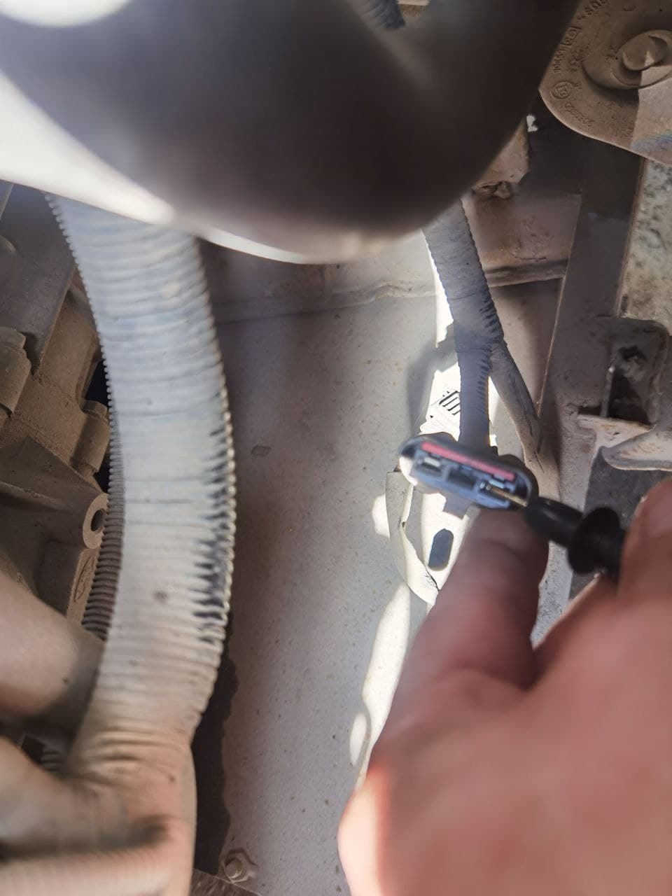

С родного движка сдернул таки крыльчатку (прорезал болгаркой шлиц). Расклепанные части усов сточил болгаркой и снял заднюю крышку. Сдернул щеточный узел. А внутри песок комками. Я не знаю, откуда и как, но там четверть стакана было этого песка. Задняя втулка не просто разбита, ее по сути нет. Отпаял родной разъем. Предварительно на машине прозвонил фишку. Нашел минус.
Припаял разъем родной на новый мотор. Проверил работоспособность от зарядного. Работает.
Идем к машине. Хорошо, что открутил ДЗ. Новый мотор сильнее торчит из диффузора чем родной, но со снятой ДЗ места больше, пролезло обратно все на раз-два. Крепим, собираем обратно все, что разобрали. Ставим пред. Поехали. Вентилятор почти сразу заработал, кондей включен.
Прокатился до дачи и обратно. 93-94 градуса, даже когда крался по дачам на первой. Вторая скорость по моему так и не включалась.
