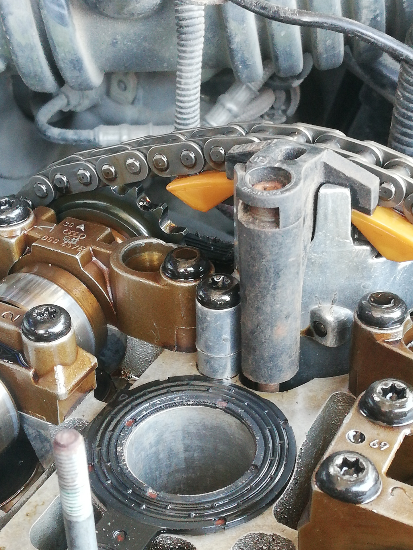

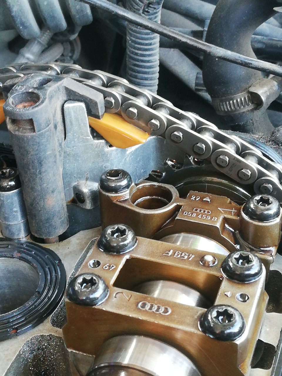

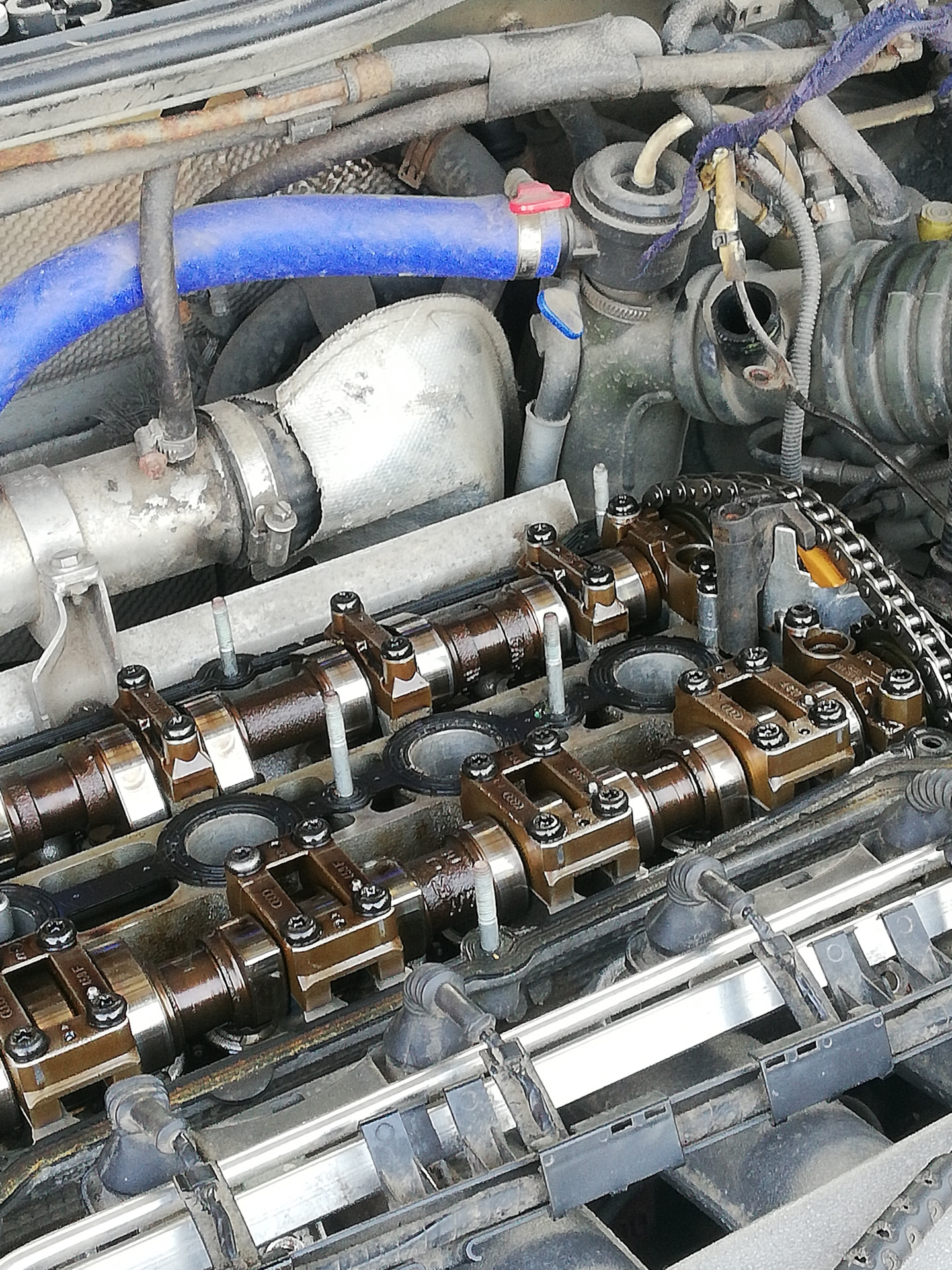

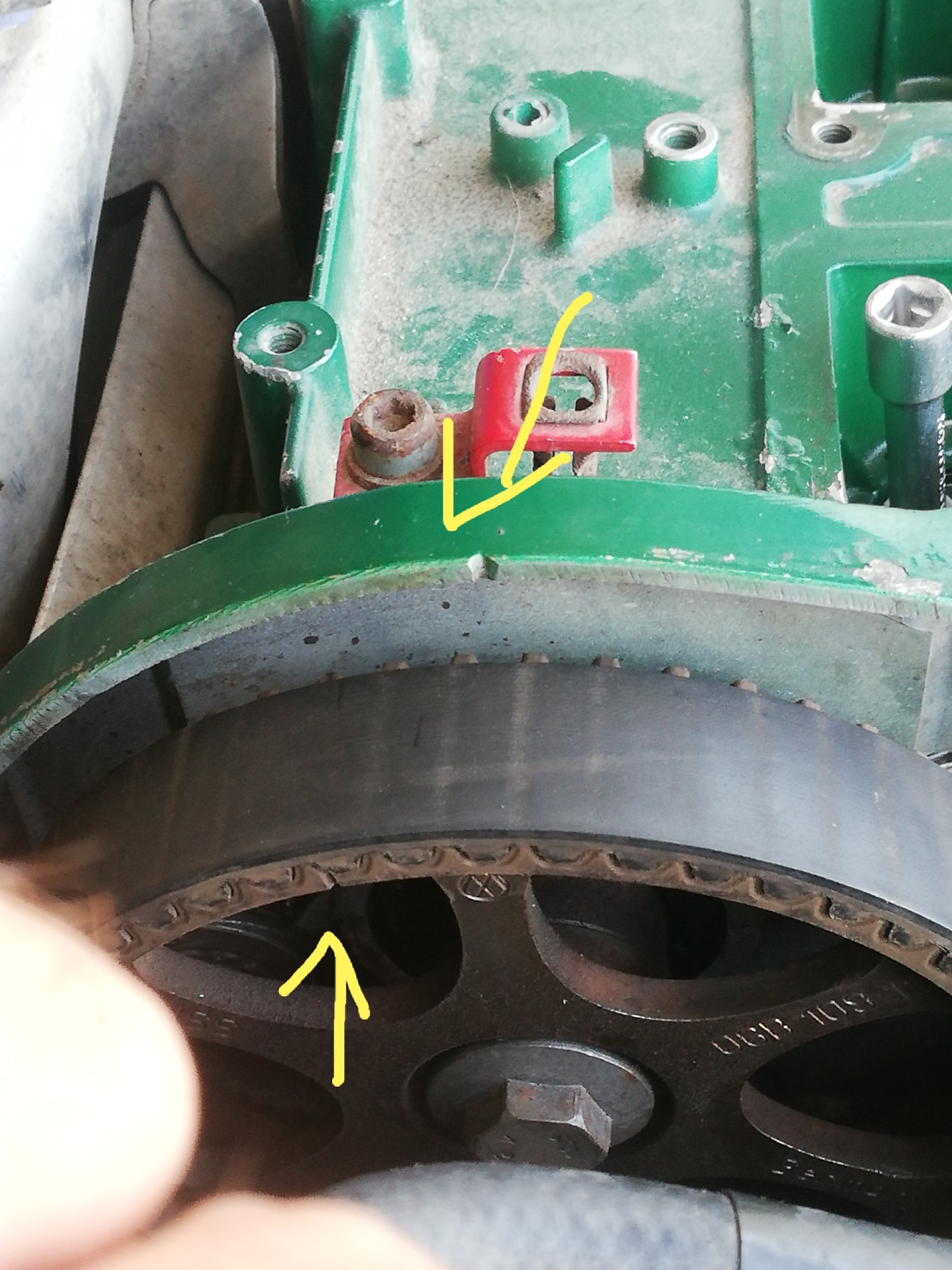

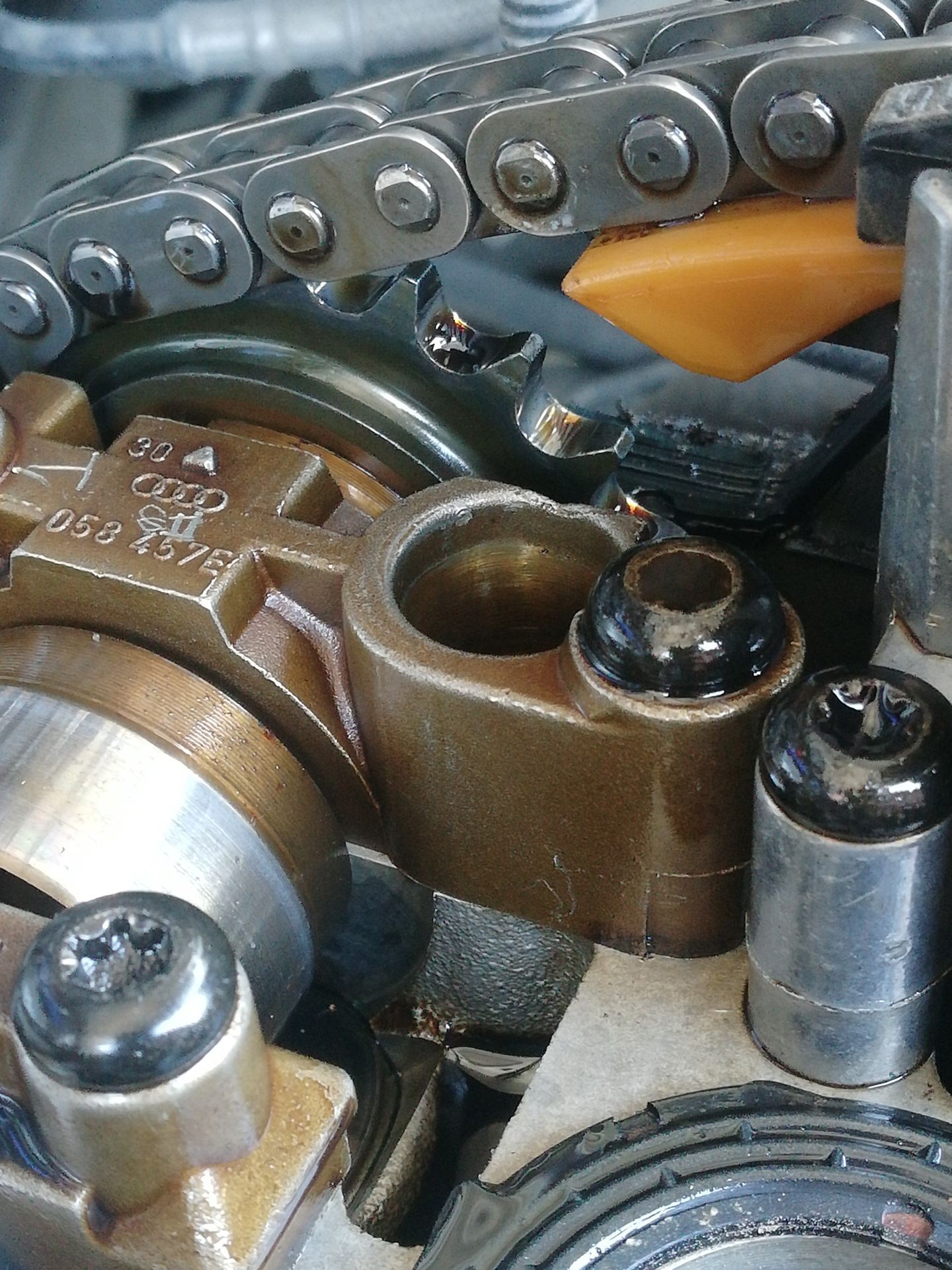

В пред.записи я описывал суть проблемы www.drive2.ru/l/593097738694984501/ ошибка по датчику холла и, а я крутил матор а цепь проскакивала.звезды вроде впоряде, несильно убиты ну и фото и Вмт колена по отношению к распредвалам.Цепь и натяжитель всё swag пробег после капиталки 60тыс.хотя трещать он начал тыс 30.назад.Сначала начал тупить, потом троить, а потом пошел в оказ, а я ещё и на стартере проехался, , хотя знал, что проблема есть и надо лезть под клапанку, но как всегда русский"типо" авось.
P.s.спасибо парни кто отписал и предложил запчасть, я если честно подумал что валам пипец, а искать валы проще голову, но вроде поживёт или нет)
Комментарии 2
Звезды вроде отличные
Не есть мальца на выпускном валу побольше чем на впускном, но норм для пробега в тыс.500
