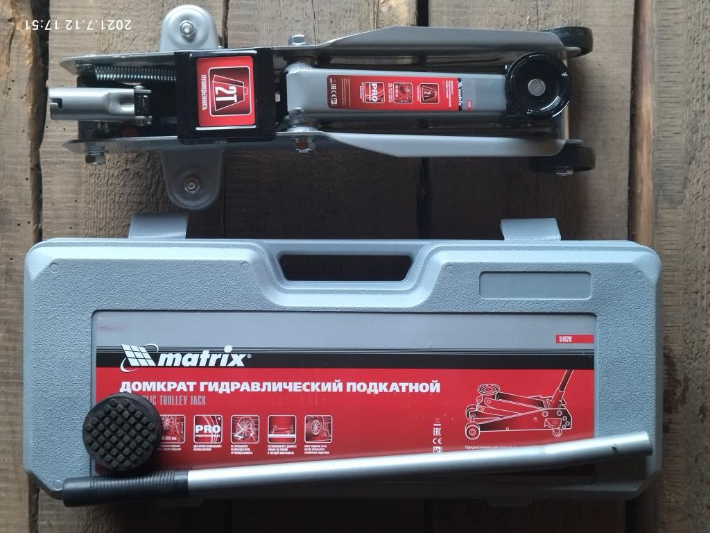

Приобрел такого помощника. Максимальная высота, на которую домкрат способен поднять автомобиль, достигает 38.5 см. Минимальная высота подхвата равняется 13.5 см. Что как раз для Весты. Опору пришлось покупать отдельно. в комплекте нет. Один раз пользовался, отличная штука по сравнению с ромбическим или заводским.

Автор, надеюсь тебе попался нормальный экземпляр этой говнофирмы(извини). От себя скажу, что для такого домкрата нужна хорошая поверхность, перекосов не любит, как и грунт, даже слегка рыхлый, морально готовься скидывать колеса, чтобы не уезжал, закапываясь или пользовать фанерку. Это если на неровной поверхности или, как у меня на даче, просто укатанный грунт в загоне для тачки. Про поверхность отдельная тема, любой можно завалить на уклоне по идее, но подкатной при этом сделает это интереснее, он может завалиться уже после того как поехал(так примерно батя ронял в гараже мой пассат) Если по мануалу залита минералка, то на зиму стоит поменять масло, так на моем OMBRA написано, да это то тоже кетай*, но нормальный. Для длительного удержания, все же лучше стоики или чурки для подстраховки. Я подобным пользовался с пассатом.
Купив весту, взял себе форсаж или форс, вечно их путаю, ромбический, вот им куда быстрее, проще, удобнее работать.
В общем тут кому, что удобнее, а я перестал таскать из гаража этот чемодан и пользуюсь ромбом
Это гаражный домкрат, а в машине ромб лежит. Зимой как бы я колеса менять не собираюсь. А чурка у меня всегда стоит для подстраховки с любым домкратом.
так у меня так же, просто подкатным сейчас перестал пользоваться, до багажника ближе идти ))
ну не знаю я и на улице на гравийке и в гараже им пользовался, пока нормально, время покажет.

Не соизмерим с чем? я купил, надеюсь, на всю свою трудоспособную жизнь, т.к. инструмент работать будет для него в лайтовых условиях. Так же не маловажно сверхнизкий подхват — спокойно заезжает под самую нижнюю точку рычага подвески и поднять может сразу на полметра.
