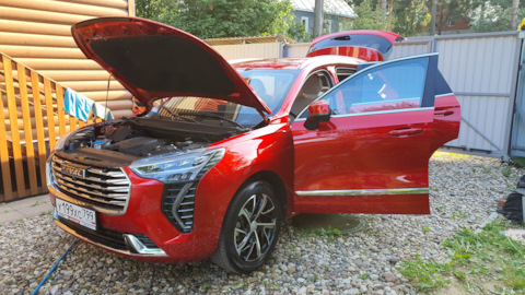

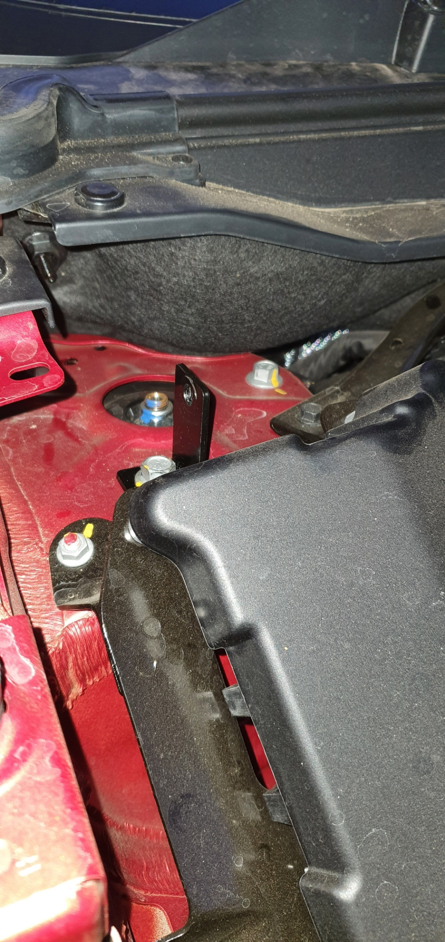

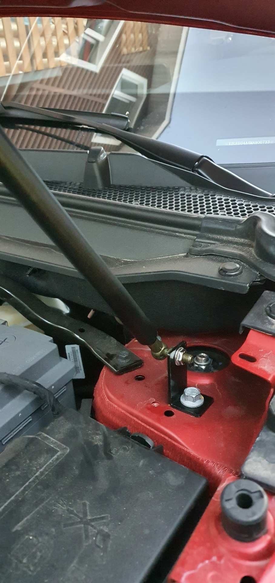

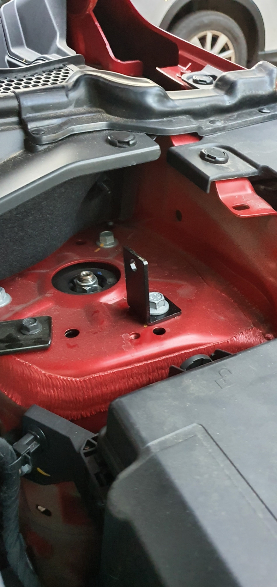

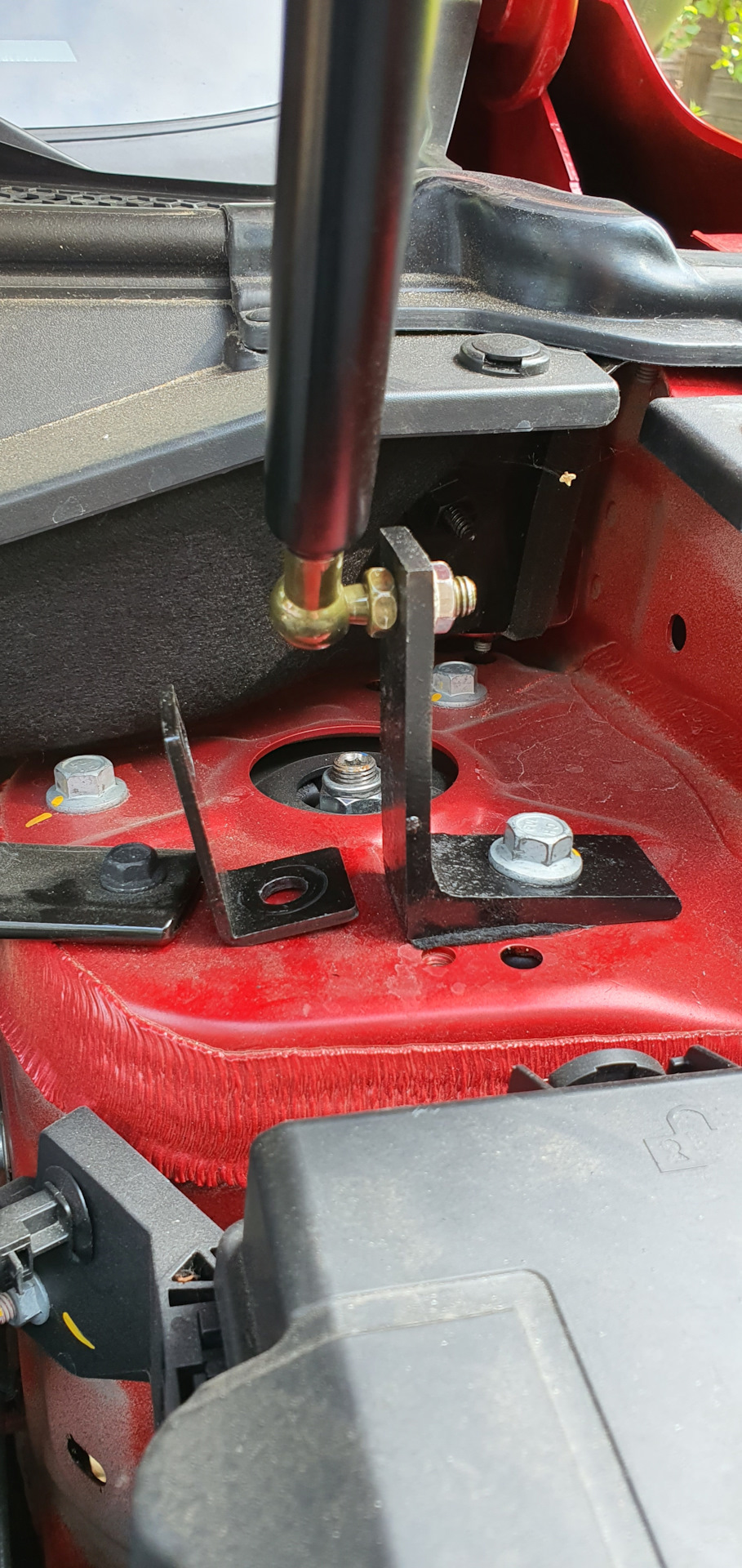

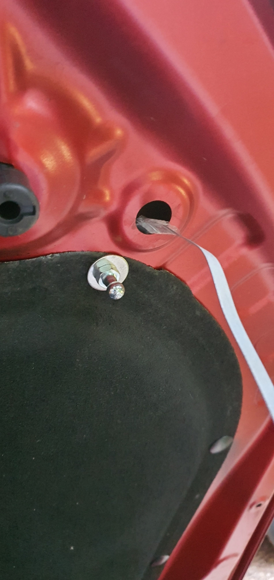

Пришли из Китая.Заказывал на ПэкМоле. Доставка 2 недели. Пришло 2шт (каждый упакован комплектом).Правый ставиться без проблем за 10 минут.А вот с левым косяк у китайцев.На фото видно что кронштейны которые крепятся к стаканам КОРОТКИЕ.В итоге при такой установке амортизатора копотк не даёт закрыться пластиковый бокс (не знаю как это называется правильно). Если посмотреть ролик Автоброня, то у их точно такого же комплекта кронштейны значительно выше. Рекомендую у китайцев не заказывать.Т.к. у меня сложилось мнение что они только на 1 амортизатор
рассчитывают.Буду делать другие кронштейны-сделано см. первое фото.

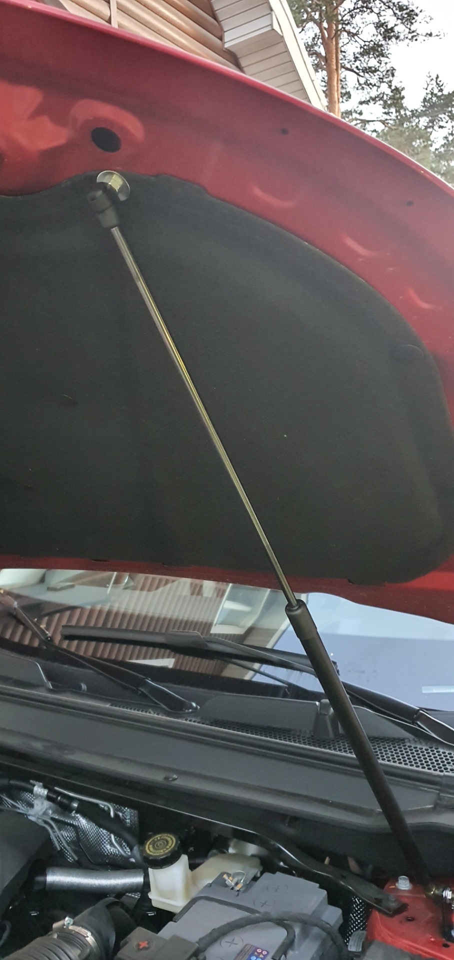

Подскажите а 1 упор держит капот, поднимает его?
Да, держит.Но небольшой перекос капота есть.И капот тяжёлый.Нужно 2 упора.
Может они на один упор и рассчитывали? Или в Китае нет там никаких помех для второго?
На фото с Али стоит 1упор. И там все так же как у нашего Джолиона.
