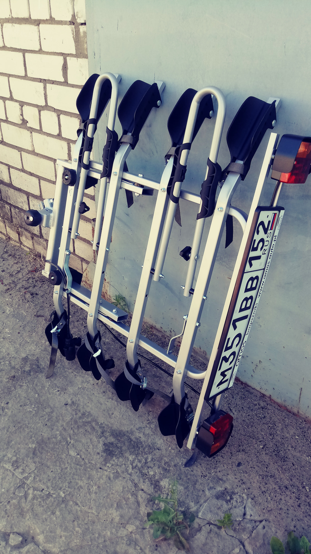

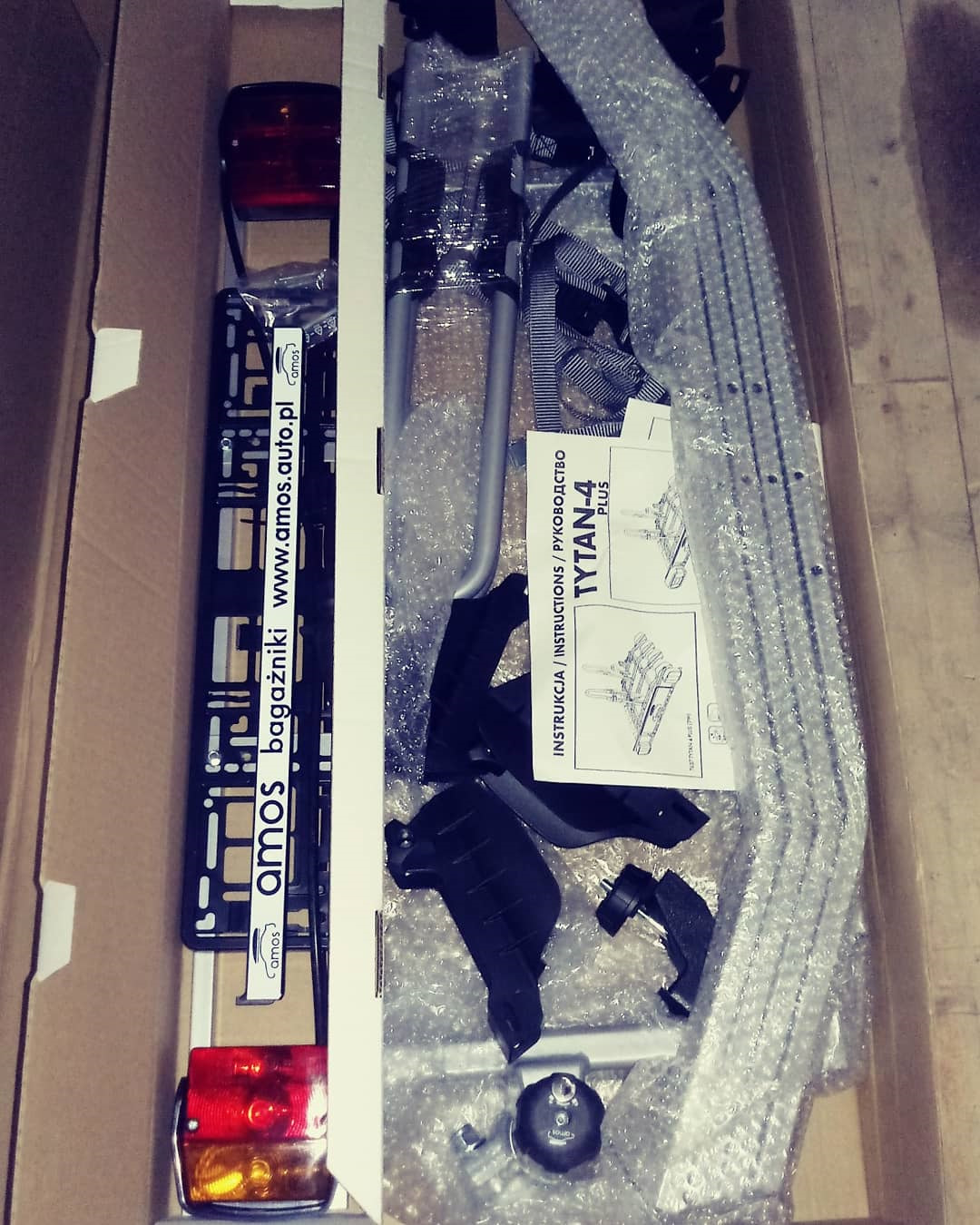

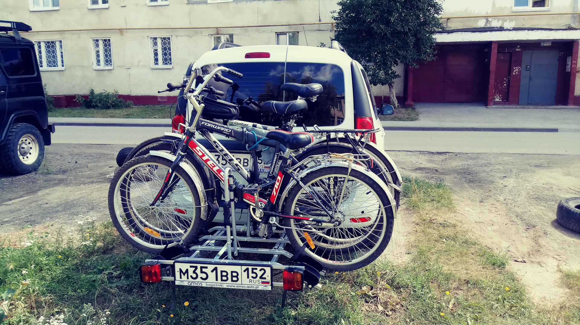

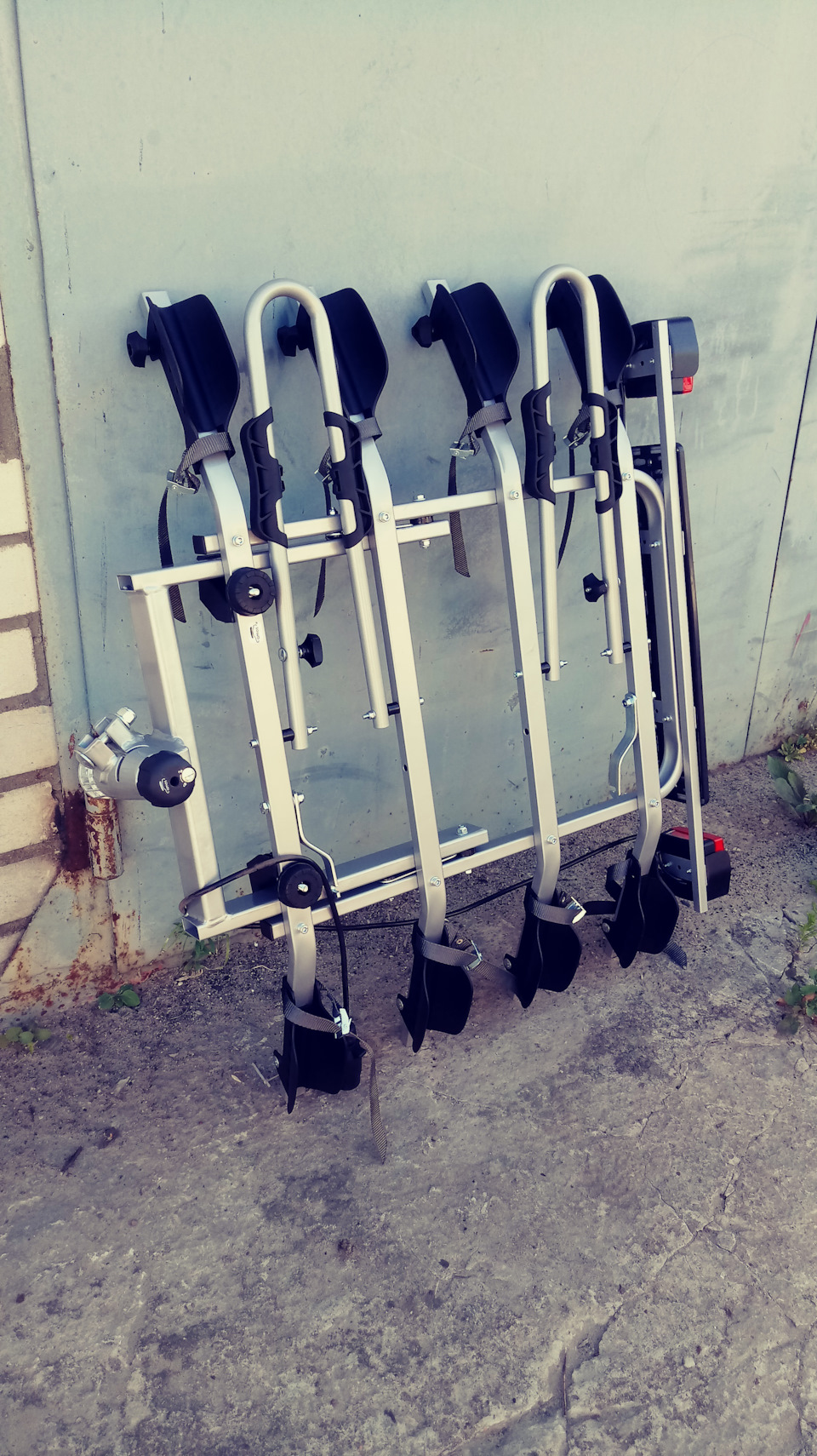

2б. Крепление при котором велы стоят колесами на платформе и фиксируются к ней ремнями за колеса и раму. Такие крепления бывают и на американский квадрат и на шар фаркопа. Изначально хотел сварить крепление на квадрат, сам, уже стал подбирать профиля, разработал конструкцию, но посчитал, что затраты времени не стоят сэкономленных денег и стал смотреть готовые варианты. На квадрат крепления не находились, попадались только на шар фаркопа в надёжности которого я сомневался. Но узнал что фирма Amos разработала новый вариант зажима шара фаркопа (цанговый зажим с дополнительной затяжкой по периметру) и реализовала его в своих велоплатформах. Именно такую велоплатформу я и приобрёл. Велоплатформа Amos Tytan-4 Plus, расчитана на 4 вела и полезную нагрузку 60 кг. Сборка не составила труда, есть инструкция, в комплекте есть весь крепеж и даже инструмент для сборки.

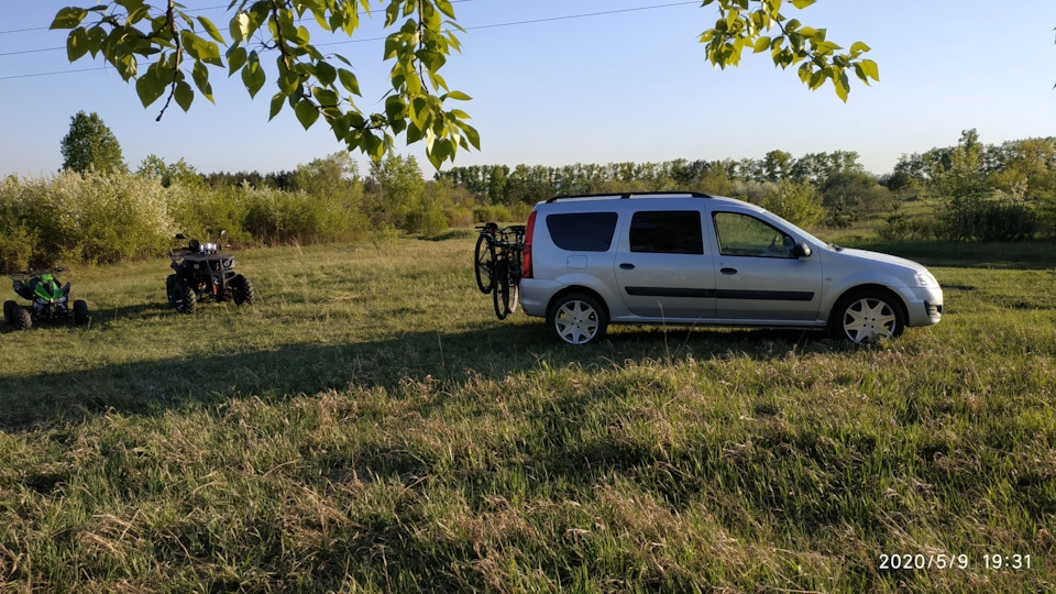

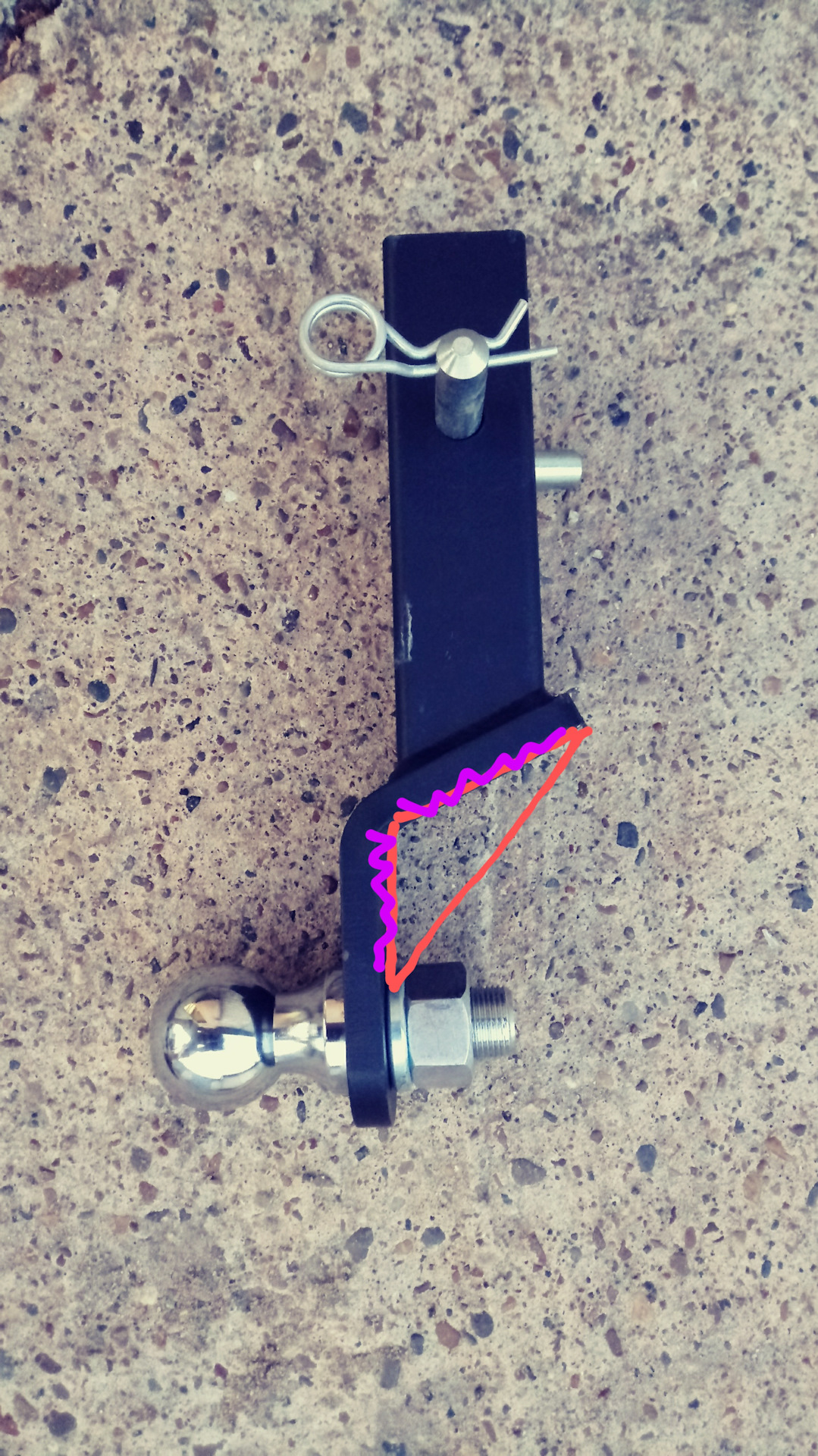

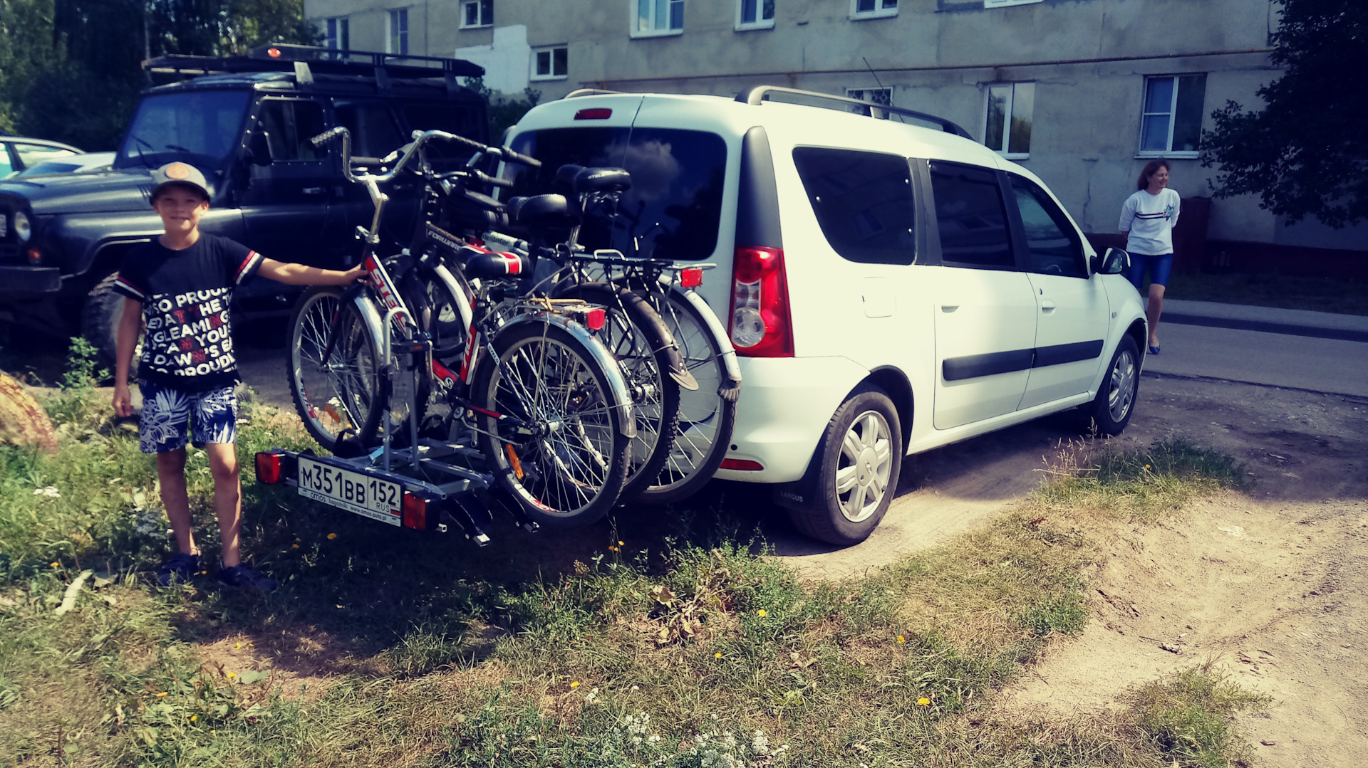

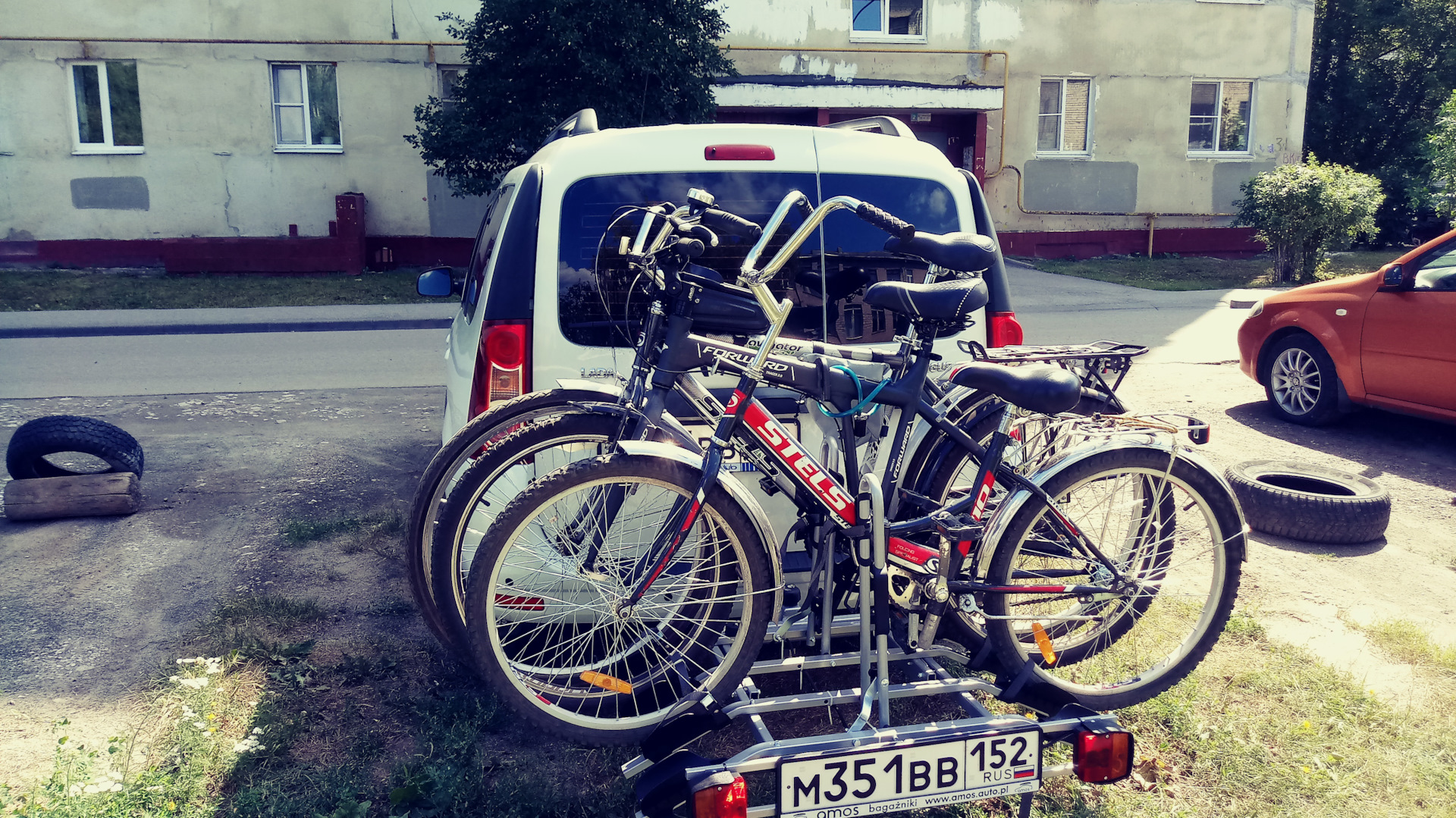

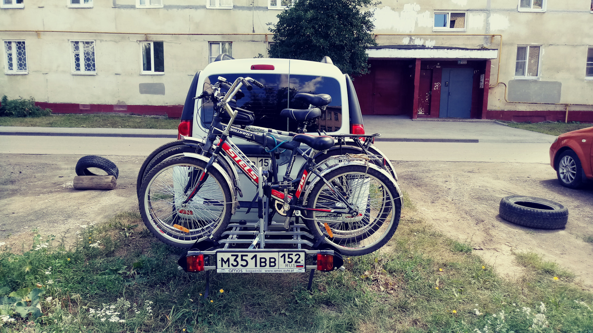

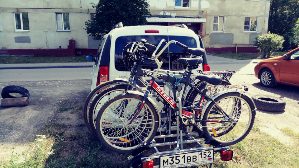

Наконец-то провёл испытание фаркопа и велоплатформы с реальной нагрузкой, тремя велосипедами. Прикладываю фото. Мой большой велосипед (28" колёса, 21 рама) конечно выходит за габариты кузова, но остается в гпбаритах автомобиля по зеркалам. При движении велосипеды заметно болтает, они конечно не сорвутся с креплений, но как мне кажется кронштейн шара фаркопа могут погнуть. Да и шутка ли, фаркоп предназначенный прежде всего для вертикальной нагрузки не обязан терпеть изгибающее усилие. Надо подумать про усиление кронштейна. Хочу приварить укосины как я эскизно изобразил на последнем фото.

Приветствую. Я тоже видел эту запись про запрет, но всë равно, пусть не часто, но эксплуатирую фаркоп с велоплатформой.
Но с доработками: усилил укосинами кронштейн фаркопа с шаром от прогиба и дополнительно креплю велоплатформу с велами оттяжками вверх, к рейлингам своего Ларгуса.
Добрый день. Подскажите как велокрепление на этом фаркопе показало себе в использовании? А то я купил себе такое же сочетание (форкоп и платформу), поставил, а потом прочитал в инструкции к фаркопу что на нём нельзя использовать багажные системы с креплением на шар и нужно покупать багажник под квадрат. Вот теперь сомнения…
использование платформы на данном шаре запрещено так как он съемный
прикручен гайкой и при повороте может повернуться

При подключении и проверке велоплатформы обнаружилась некорректная работа электрики. Габариты включались при включении задних противотуманок, а при одновременном включении ламп торможения и поворотников начиналась цветомузыка: поворотники велоплатформы включались в противофазе с основными. Первый дефект вылечился перекидкой провода в контакте разъема велоплатформы, а второй — исправлением ошибки в проводке фонарей, там масса была заведена на поворотники и наоборот, пришлось разбирать фонари.
Отличный выбор! Сам гоняю с платформой на 3 вела, доволен как удав. Велы на 29х и эксель рамой, выступают не дальше зеркал. Так что не переживаю.

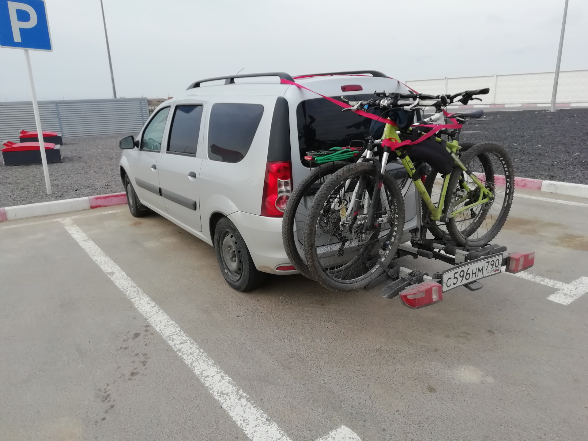

Это 2 вела на 29 колесах, и еще место для третьего есть. На трассе страхую шлейкой, так на всякий случай. Вариант через рейлинги гудит, сейчас просто через двери в районе петель пускаю.

На фоточке как раз из поездки в Астрахань, с друганом на соревнования катались. На дальняк велы беру в командировки, если еду больше чем на неделю то беру вел. А то и пару если еду с напарником. На юга тоже имеет смысл, особенно если не любите "тюлений" отдых. В Крыму в 7 утра на море народу почти нет, к 9 подтягиваются. Как раз время чтоб позавтракать и кудани будь катнуть, на машине пробки и приткнуться некуда а с велом очень удобно. Заодно и скил апхила прокачаете! Это из опыта в Ялте.
