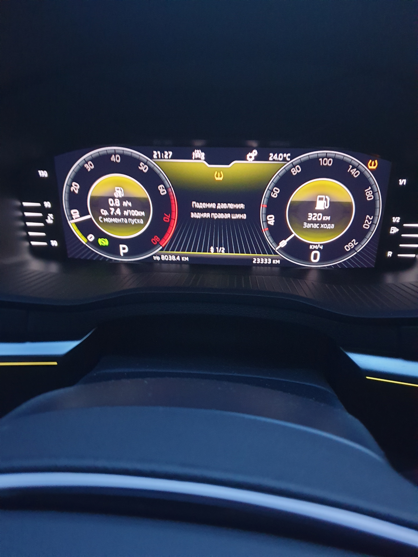

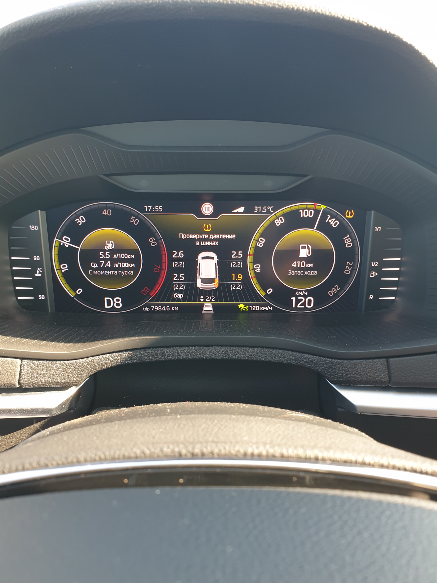

Как я указывал выше — поставил себе систему контроля давления в шинах, и вот прилетело.

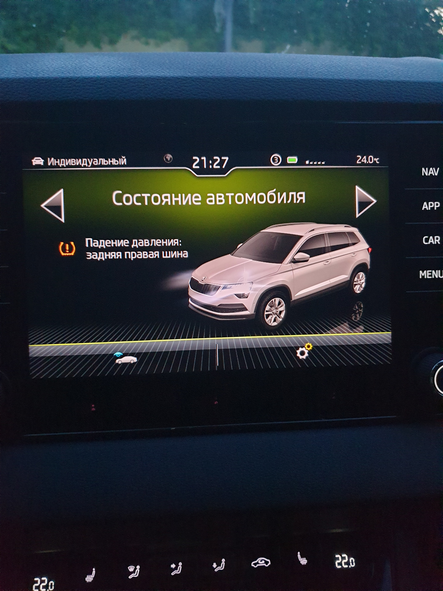

Поймал шуруп, хорошо, что есть эта система — ивестила, что такое-то колесо теряет давление, нашел шиномонтаж, поставил жгутик, все хорошо.
Но — машина так и показывает, что давление упало, хотя датчики все показывают, что жавление в норме.
Внимание — вопрос: как сбросить эту ошибку через бортовой комп?

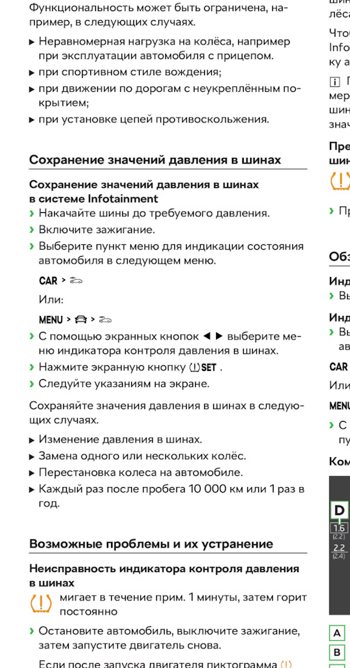

Прочитать руководство по эксплуатации со стр.224
Нет у меня такой кнопки
Кнопки SET?

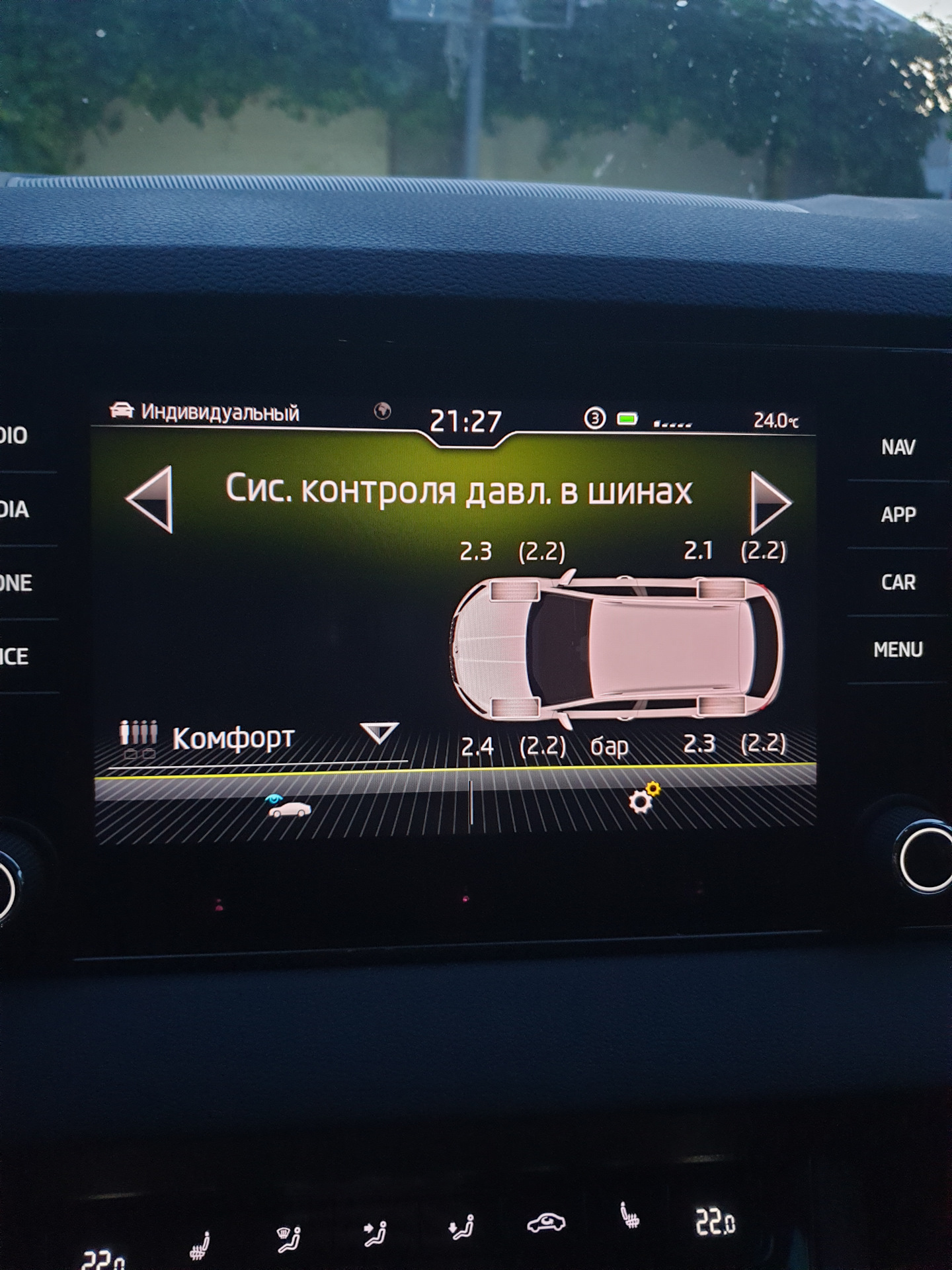

Если давление везде ок. Сбросить. Вот в гу в состоняии авто, где у вас картинка "система контроля давления в шинах" с указанием давления. Нажать шестеренку внизу и там искать кнопку.
Нет кнопки сброса, поэтому и задаю вопрос

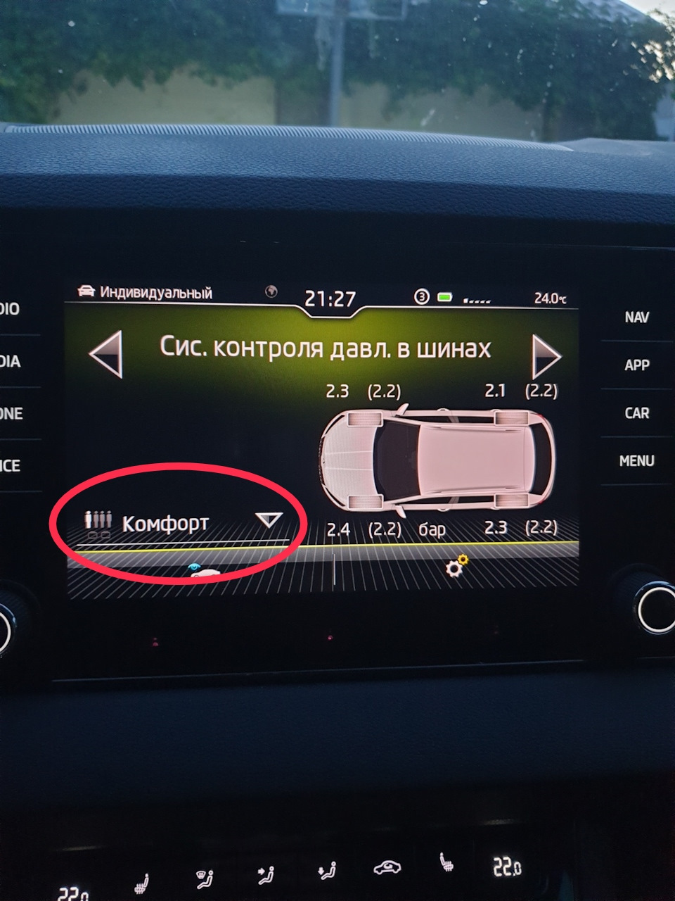

На последнем фото, где выбор профиля КОМФОРТ, откройте выберите другой и верните обратно что Вам нужно, ошибка сброситься
Пробовал, не прокатывает
Тогда не знаю, я все время так сбрасывал эту ошибку.
Накачать колесо до 2.2, что в скобочках указано. Покататься какое то время и должно пропасть
Накачал до 2,4, посмотрим

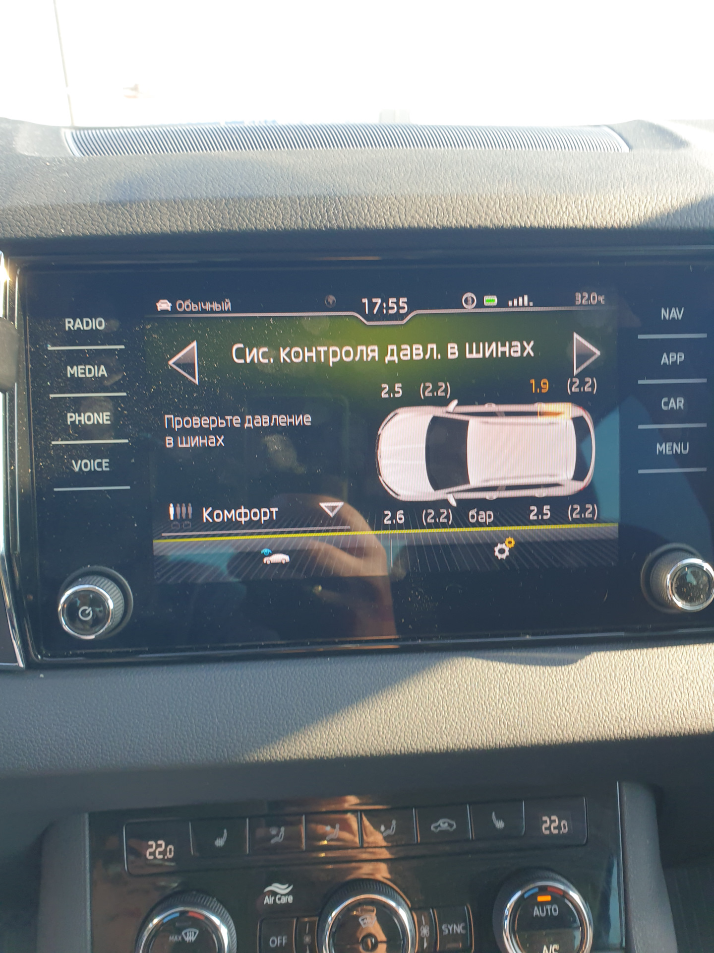

Ну не сбросил ошибку? Я тоже сегодня зимнюю резину поставил и тоже самое.
Нет, пишет — зафиксировано падение давления, я думаю, что разный диаметр колес и из-за этого ошибка
