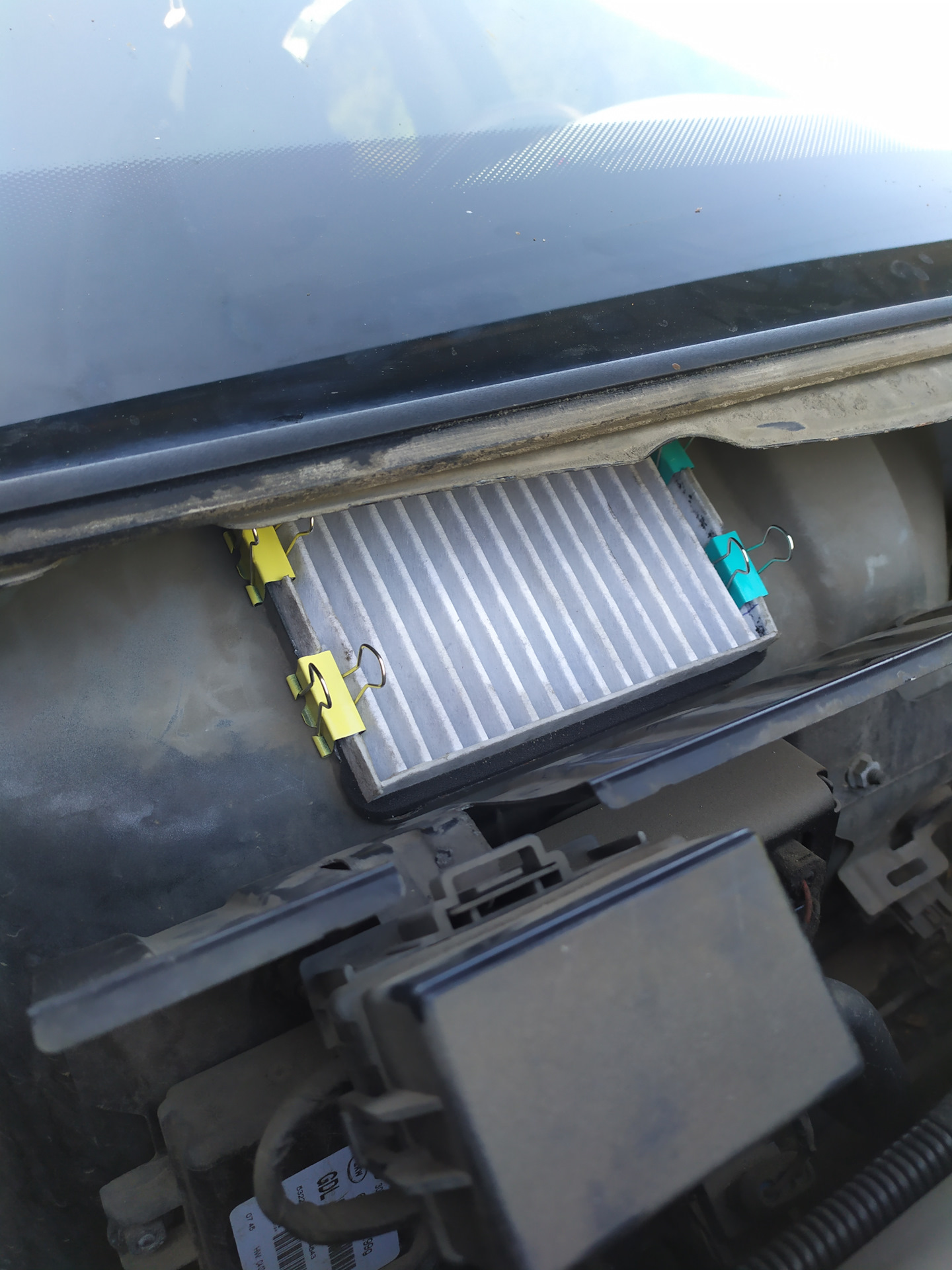

3. Поставил салонный фильтр от гетца под жабо, fenox fcc111. Дополнительно закрепил канцелярскими зажимами, заслонка не цепляет проверил) не знаю как у людей там держится садится он не плотно.

шикарное крепление фильтра
А эффективности/производительности обдува/работы штатной системы не помешает фильтр от гетца?
Я не заметил
Зачётно.Предвещаю новый тренд с установкой фильтра и концелярскими зажимами.😆😆😆
Так я сам это у кого то посмотрел 😁
Я ещё тонкого не встречал, надо себе попробовать поставить.
fcc111 я просто так поставил без прищепок угольный надеюсь не вылетит.По ощущениям вроде лучше кондей захолодил после установки.
Ух-ты, Керри специально для Вольво продукцию делают)))
P.S. Отличное решение с канцелярскими зажимами!
Тоже приполил эту тему с панелькой от 40😁
Такая же хрень, сегодня ставил, садится не очень плотно (только у меня неугольный, FCS по-моему).
Снял размеры, попробую замоделить рамку с крышечкой в свободное время.
На зажимах отлично держится)
Пошел лайфхак в массы =))
Это да)
