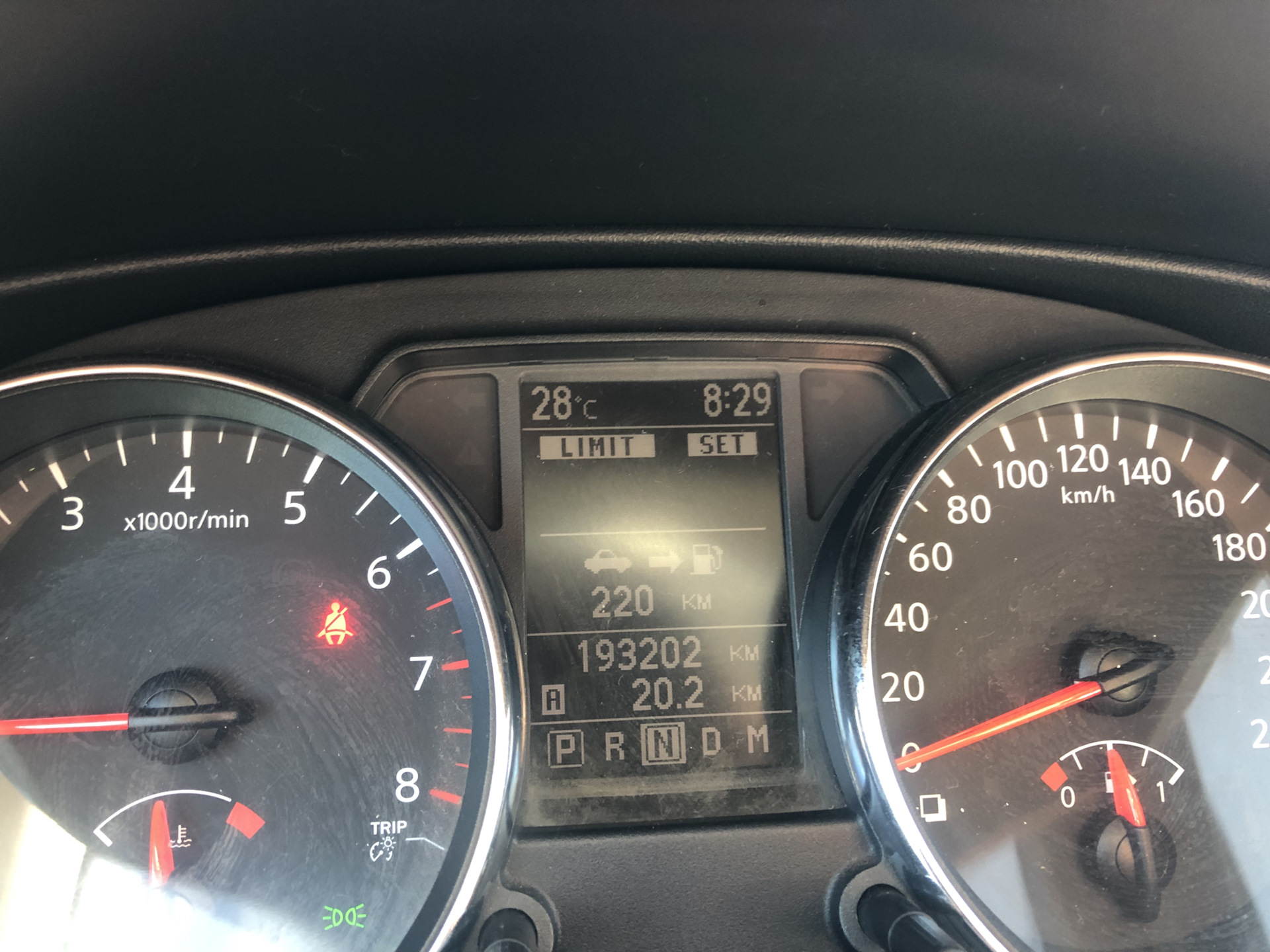

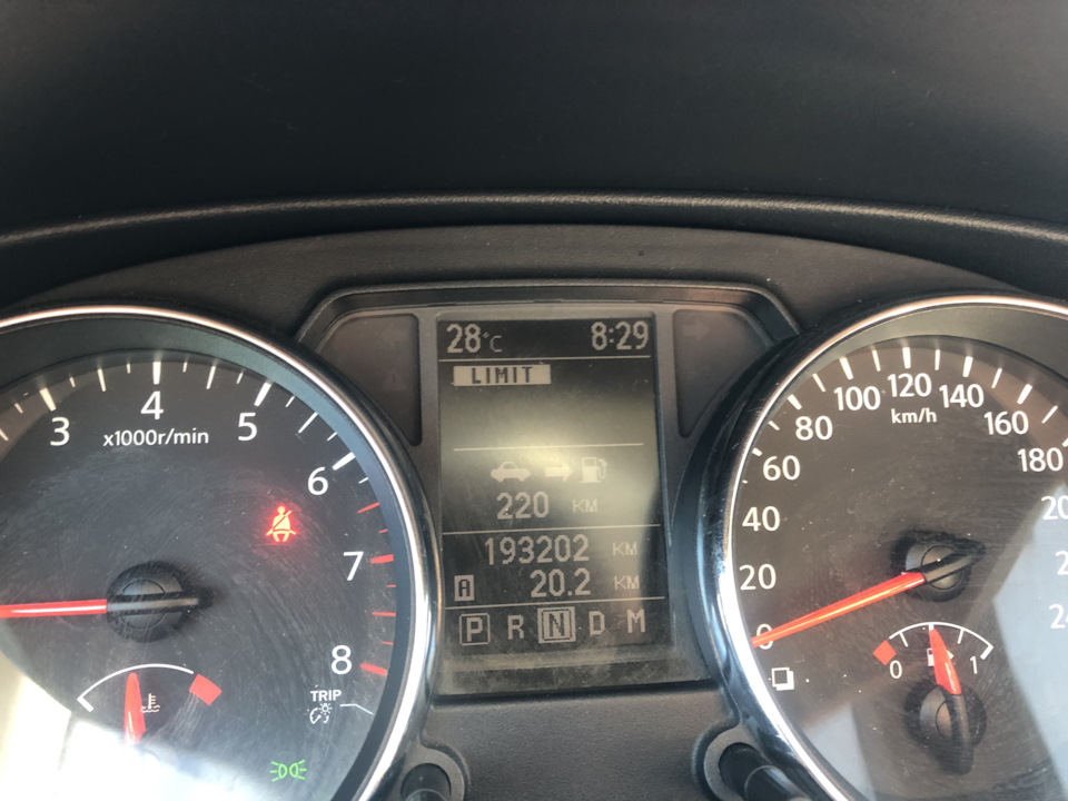

Ребята всем привет, столкнулся с такой проблемой перестал работать круиз-контроль, все время на индикации мигает слово SET, и все нечего не происходит? Что может быть?
Постоянно включается сам Лимит? Я так понял Включение Лимита не дает включить Круиз.
Или шлейф — проверка то просто, крути руль в одну, потом в другую сторону, постоянно нажимая Отмена или Круиз, если помогло и значение изменится, то точно шлейф Или под кнопку что-то попало, снять руль и посмотреть, может резинка заклинила. Как тупой вариант — ГУ клинит или Кз по линии кнопок руля (если используется), тоже тест — отсоединить шлейф с ГУ

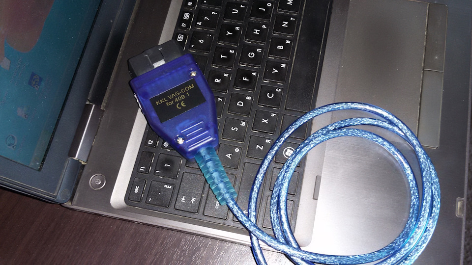

Консалтом наверно, по идее ошибка должна быть .
Провода нету увы
Sania48Lipetsk
Какой провод нужен? Как называется?
Твой возможен подойдёт
вот надо точно узнать у меня — KKL VAG-COM for 409.1
Хотя народ говорит провод перетерся
Надо попробовать
