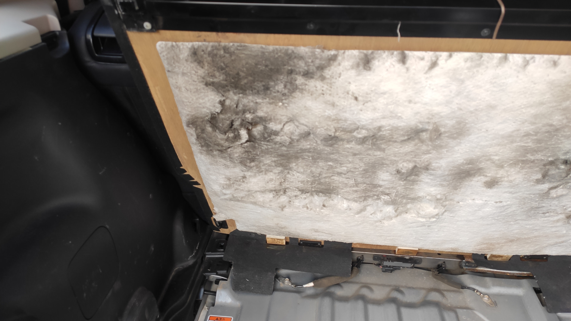

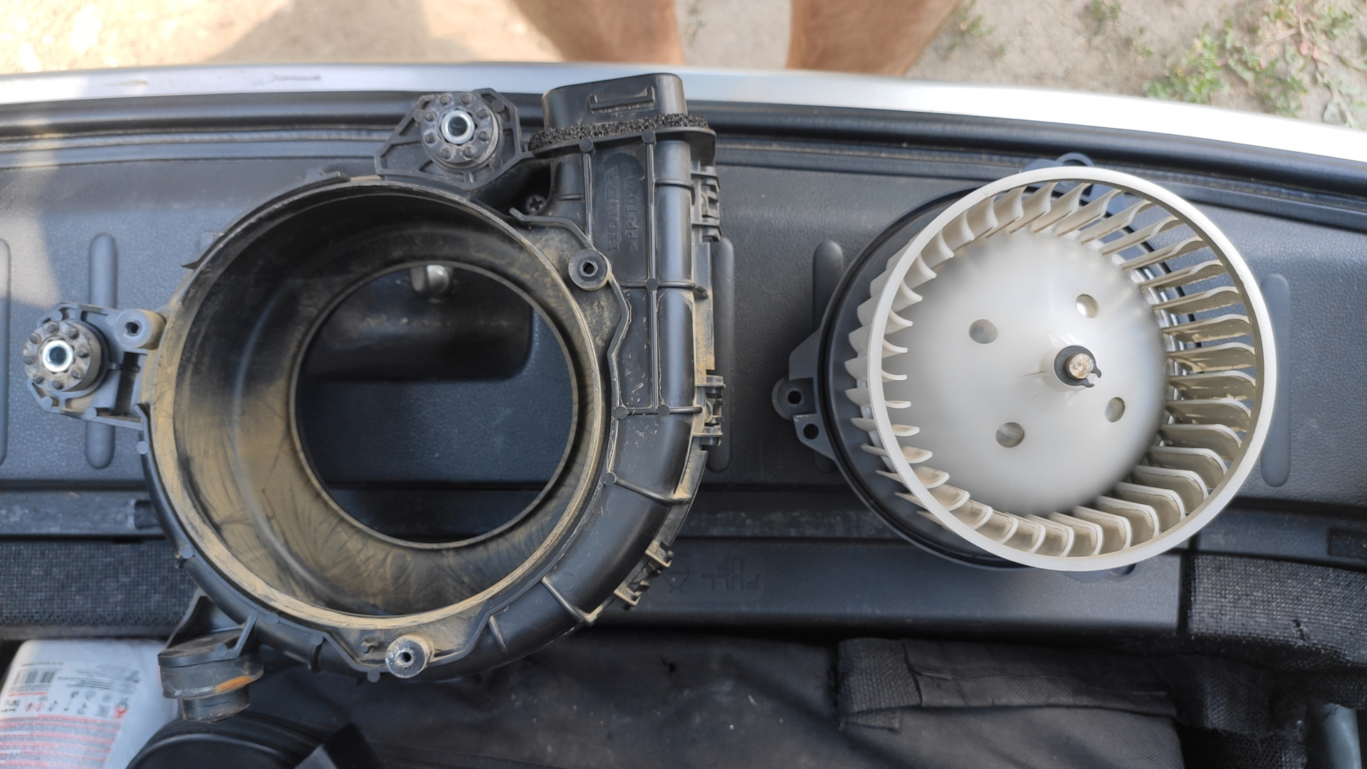

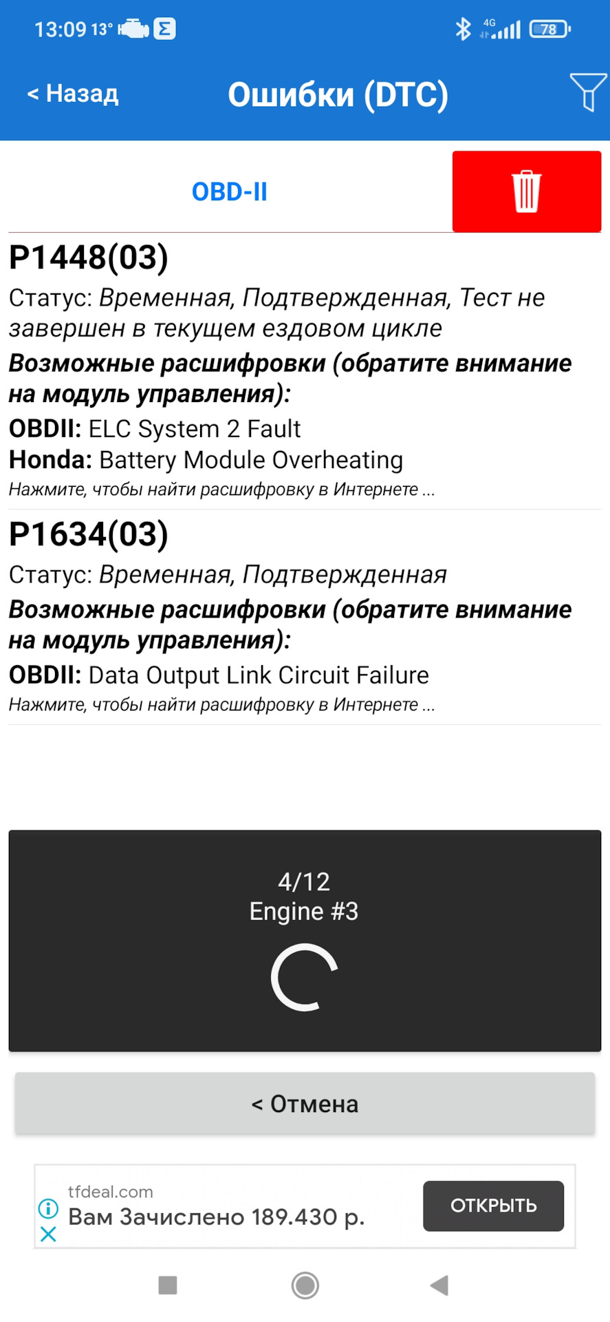

Вот еду я и получаю извещение от авто, в виде ошибки IMA и горящего аккумулятора. Прочитал код ошибки
Авто перестал заводится от эл.мотора, а заводился со стартера, а так же перестала идти зарядка на малый АКБ 12в
Полез разбирать батарейный отсек и искать в чом дело, в итоге что я увидел
А так же на верхней крышке обивка вся в пыли

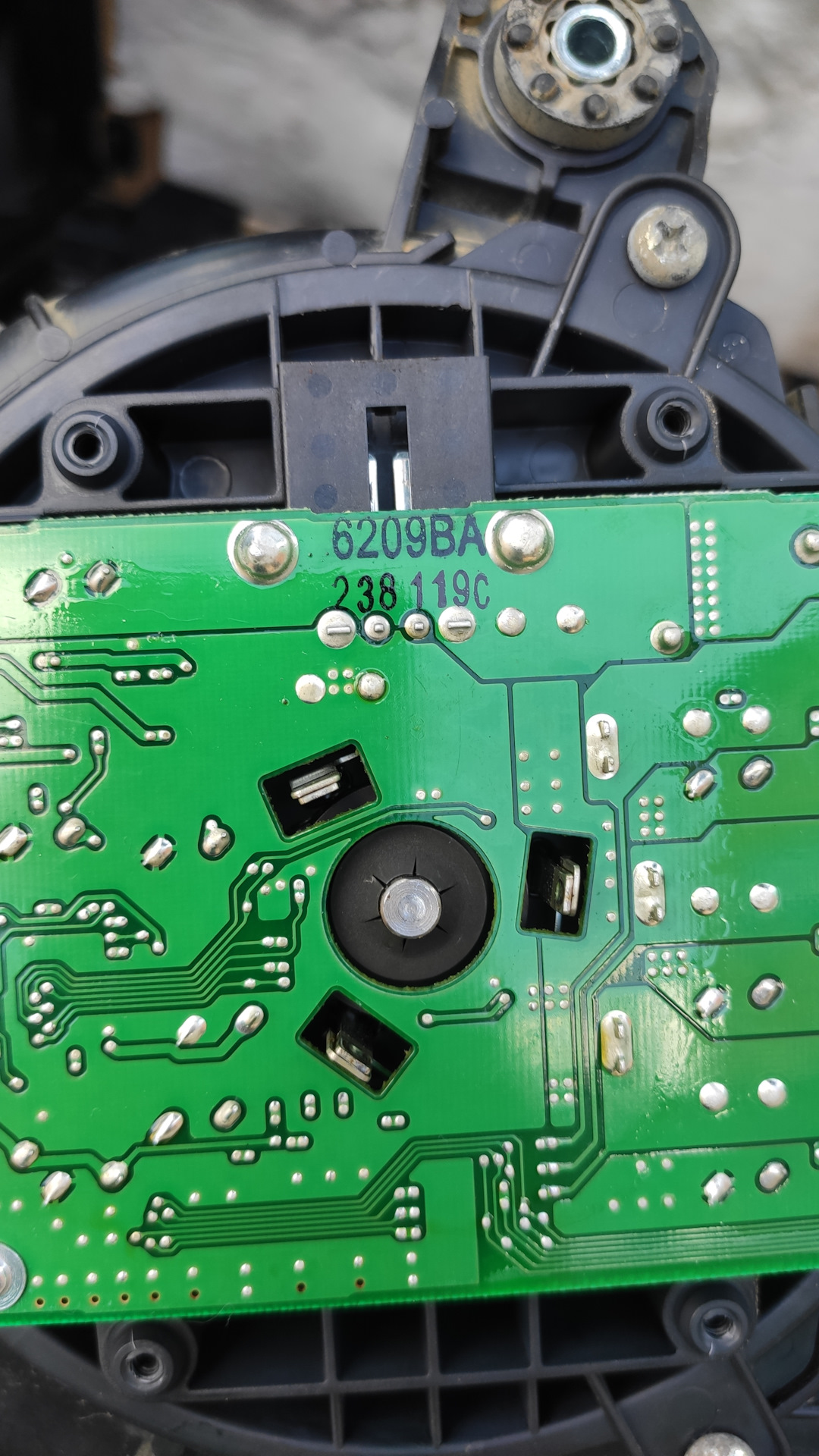

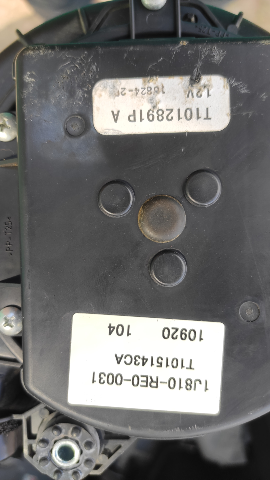

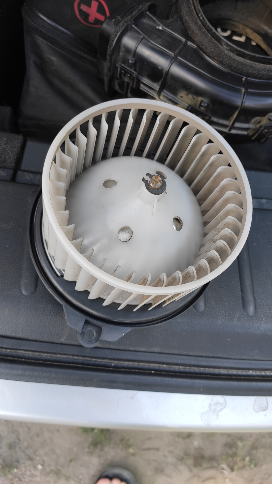

Сняв моторчик, я ничего особо не увидал, мож кому пригодится фото:

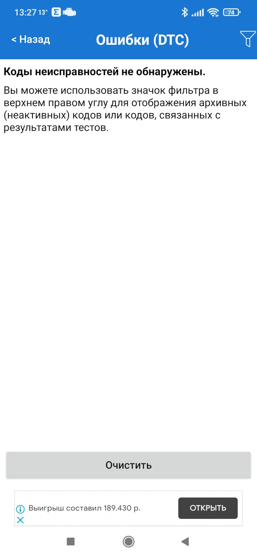

Заказал другой, с разборки, поставил, и да, кстати, перегорает предохранитель 53 на 15А, заменил предохранитель. Завёл авто, уже с гибрида, а не со стартера и успешно удалил ошибки

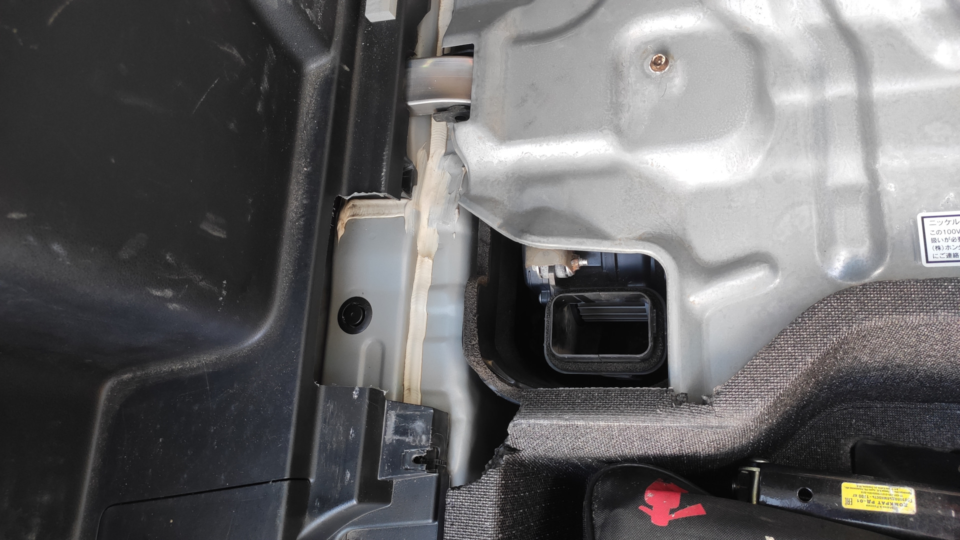

Привет, я тут посидел подумал и понял, у тебя нет ни воздуховода забора воздуха, а воздуховода отвода воздуха, он идёт к решетке Вент отверстий слева которое находится, я заметил потому что там где справа под окном решетка там нет ни температуры нифига, а слева где вентиляция там прям теплый воздух выходит, и видимо сразу на улицу, хотел еще спросить, ты слышал хоть раз как в ввб работает карлусон? Я чёт не слышу вообще…
Привет. Может быть. Наверное так и есть, ведь тип крыльчатки центробежный, в цент забор, по бокам раскидывает. Я его слышу только когда торможу с высоких скоростей и стрелка зарядки шкалит максимум, тогда да, есть какой то звук, а так нет.
Залез поглядеть как там у меня батарея)все на месте, на вентиляторе особо грязи нет)
Полезно👍
Привет, тоесть причина поломки просто в отсутствии охлаждения? Это прошлый хозяин снял или почему его нет? А температуру не смотрел какя была? Я 4тый день на машине, не знаю как должно быть но мне кажется что батарея садится быстро, в гору метров 500-1000 гибрид помогает, а потом все, батарея пустая, и уходит на зарядку. В режиме еv пока больше метров 500 не получалось проехать, но это в основном потому что мешает что либо на дороге. Как у вас с этим?
Температуру не смотрел, думаю что туда кто то лазил, и по каким то причинам не поставил обратно. Да, проблема уже известна, в интернете есть про эту ошибку статейки. А гибрид на Хонде действительно не такой как на тойоте, не особо много от него толку, только в разовых разгонах и всё. А может действительно батарейка должна быть не старше 5-7 лет.
