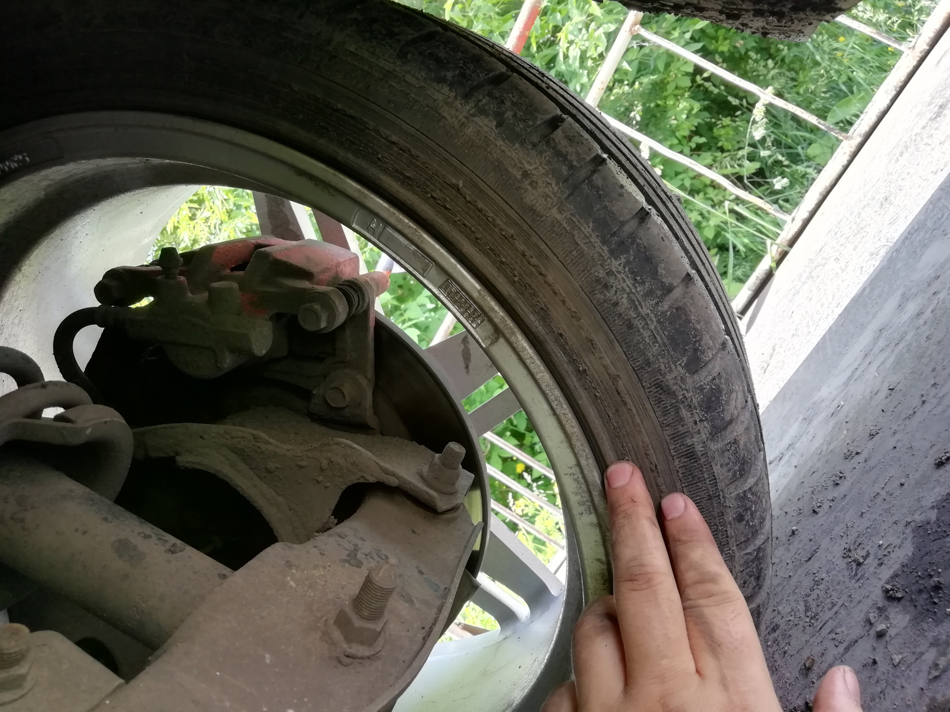

Толщина 6ммБудем ставить на заднюю ось
Оригинально.Думаю всё будет отлично.А какая цель преследовалась установкой проставок ?
Подсмотрел на драйве идею и решил попробовать, почему бы и нет)Цель проставок на заднюю ось в том, что трёт внутренняя часть шины об продольный рычаг из-за установки "развального" рычага от лансера 9 2.0 с плавающим сайлентблоком

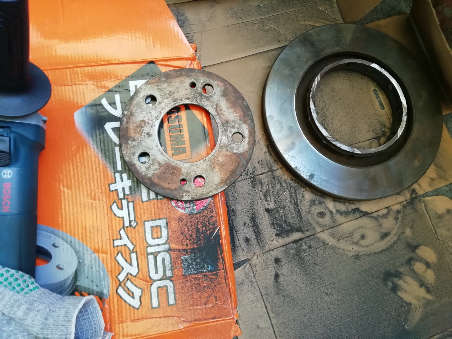

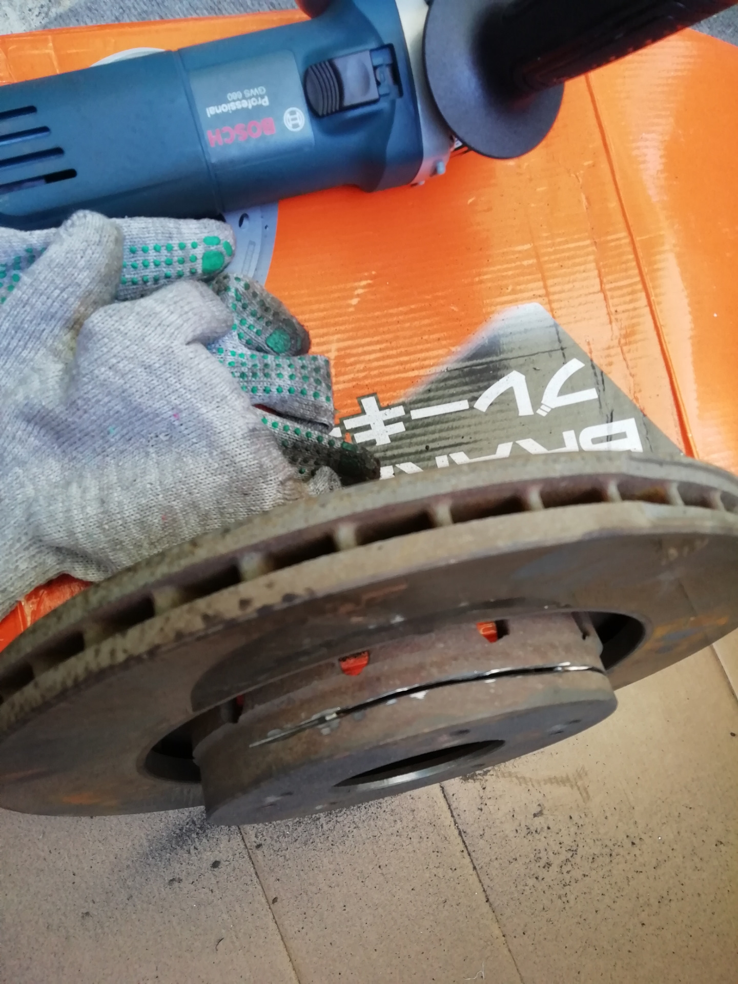

Потом токарю в работу? Или все болгаркой сделал? 😧
Нет токарю не понесу, уже сделал кустарно, поставлю, если проблемно будет уберу и закажу изготовление
Жаль тебя, думать что отрезать болгарской и все будет ок)
А если все ок будет, то тебя жаль тогда?
Nekrasoff76
Все будет ок если зачистить как он сделал, "ниже" плоскости прилегания.
ZIZ02
Все будет ок ;-)
все готово, будем устанавливать))по шпилькам как ты думаешь норм будет 6 мм проставка? гайки резьбу не срежут?
Думаю на грани фола)) где-то читал про до 5мм)) диски тож разные бывают так что думаю сканает))
тоже читал 5мм норм, а дальше проставки со шпильками надо)
