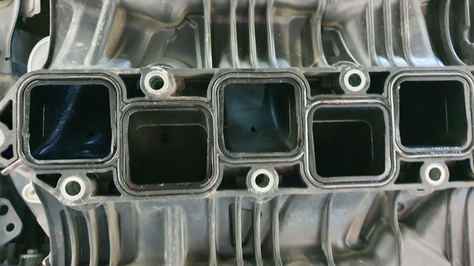

Последний месяц машина немного захандрила.
Хандра проявлялась тем, что утром при заводке прогревочные обороты резко падали, двигатель будто троил, захлебывался и через пару секунд всё выравнивалось.
Видео:
В течение дня такое не повторялось.
Такое положение дел меня не устраивало и начал искать неполадку. На свечи и дроссель не хотелось думать, т.к. менял/чистил их 15000 км назад. Но подделку свеч также не исключал.
Где-то нашел упоминание, что так могут проявлять себя форсунки. Кстати, за все владение этим автомобилем, а это уже семь лет, я ни разу не чистил форсунки, т.к. боялся лезть в нормально работающий узел.
Еще один признак был, что при резком ускорении с места машина подтупливала, были какие-то провалы.
В общем, решил промыть их. Причем на стенде, чтоб было видно их работу и не текут ли они.
Приехал в местный сервис. Паренек все убеждал меня промыть без снятия, но я настоял на промывке на стенде.
Он вздохнул и начал разбирать коллектор.
Установил форсунки на стенд и прогнал их.
Затем собрали обратно, предварительно поставив новые уплотнительные колечки.
И забегая вперед скажу, что проблема ушла.
