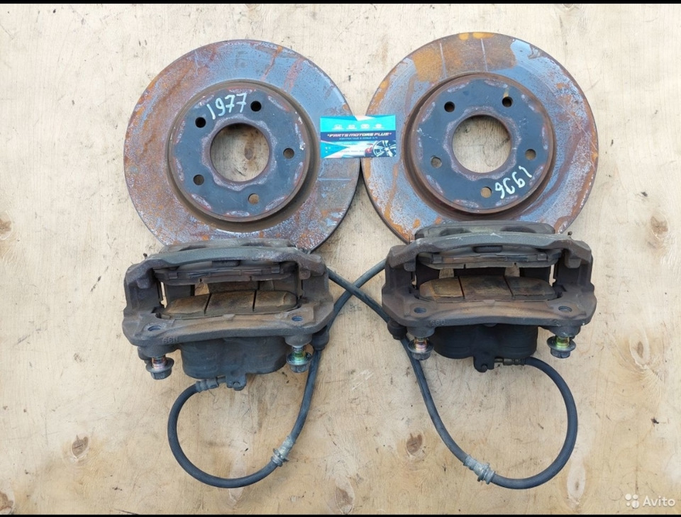

Пришло время менять передние тормозные диски, суппорта и скобы тоже устали, необходимо было перебирать, чистить красить. Решил посмотреть сколько будет стоить комплект тормозов (2-ух поршневые суппорта, тормозные диски, колодки) с праворуких авто. Вышло даже дешевле. Заказал с разбора комплект тормозилок, пришëл полный комплект, даже с колодками. Состояние суппортов новое, диски с минимальным износом, остаток колодок ~ 60%. Всë встало как родное без переделок и доработок. Шланги остаются штатные.
Суппорта от Nissan Pathfinder dci III
Диски от Nissan Serena
Цена комплекта 5500₽ + доставка до ТК 200₽, доставка ТК до меня ~ 800₽
Работа по замене бесценно 😀
Тормоза 👍
Народ пишет что 16R не поставить с такими суппортами. Мне стало интересно и решил проверить. У меня 16R встал без проблем.
Пробовал поставить колëса от Кашкая.

Ну конечно если бы суппорта были не красивые я бы их почистил и покрасил, но те которые мне приехали на вид новые, не много в колодочноц пыли которую я смыл. Если вы думаете что на фото мои суппорта то это не они. Я думаю вы не будете красить новые суппорта из магазина. Менять диски которые без износа я не вижу смысла.
У всех разный подход… Для меня важна эстетика, я не могу некрасивые суппорты поставить, как и бу диски.
Судя информации от какого авто диски тормозные, они не на 320мм…
Нет, не 320мм, но колодки не выступают за диск.
А чего сразу суппорты не покрасил до установки?
Перебирать, чистить, красить нужно было старые, те которые поставил как новые.
Так они довольно быстро станут такими же, тем более в Москве.
Я тоже свои покупал "как новые", но сразу перебрал и покрасил
Так зачем перебирать то что и так в отличном состоянии?
Потому что любой контракт надо трясти перед установкой.

16 не очень и хотелось. Но визуально вроде встанут.
На 320 тормоза 16 не встанут
Ну и хрен с ними, они мне не интересны.
Можно было от колеосо ещё смотреть и Мурано тоже самое.
Только теперь забыть про 16 колеса
16R встали без проблем. Применял от Кашкая.
