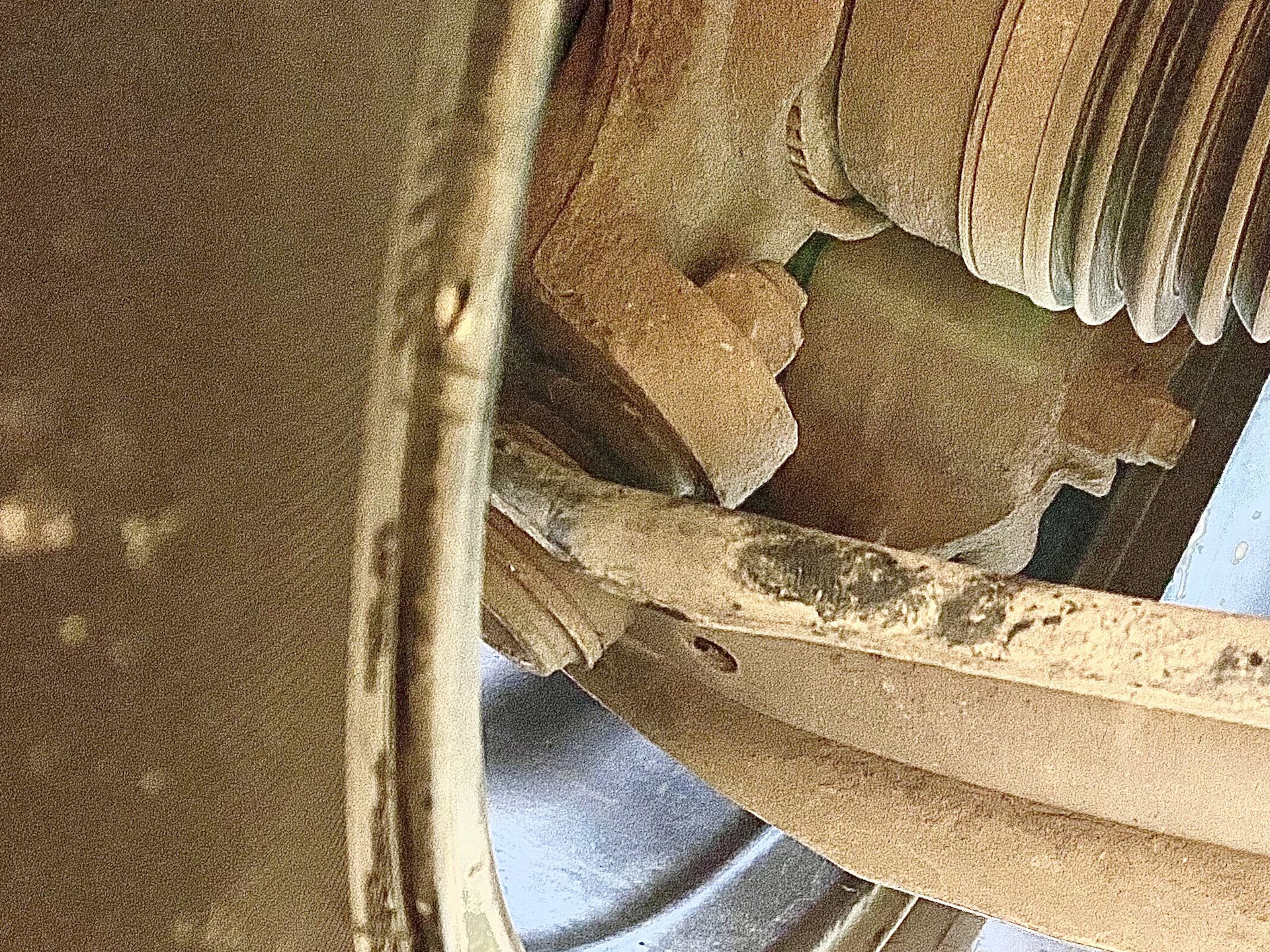

Как писал тут при диагностике было выявлено плачевное состояние стоек стабилизатора
Как определить неисправность стойки стабилизатора: будет слышен посторонний звук при движении по гравийной дороге или при плавном переезде небольших изъянов дорожного покрытия, также при раскачке кузова будет слышен стук.

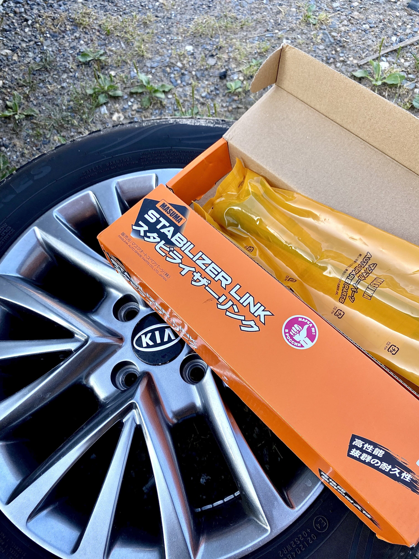

Менял, конечно, парой. Взял стойки от компании Masuma (артикул ML-K104). Фирма японская, думаю, качество достойное

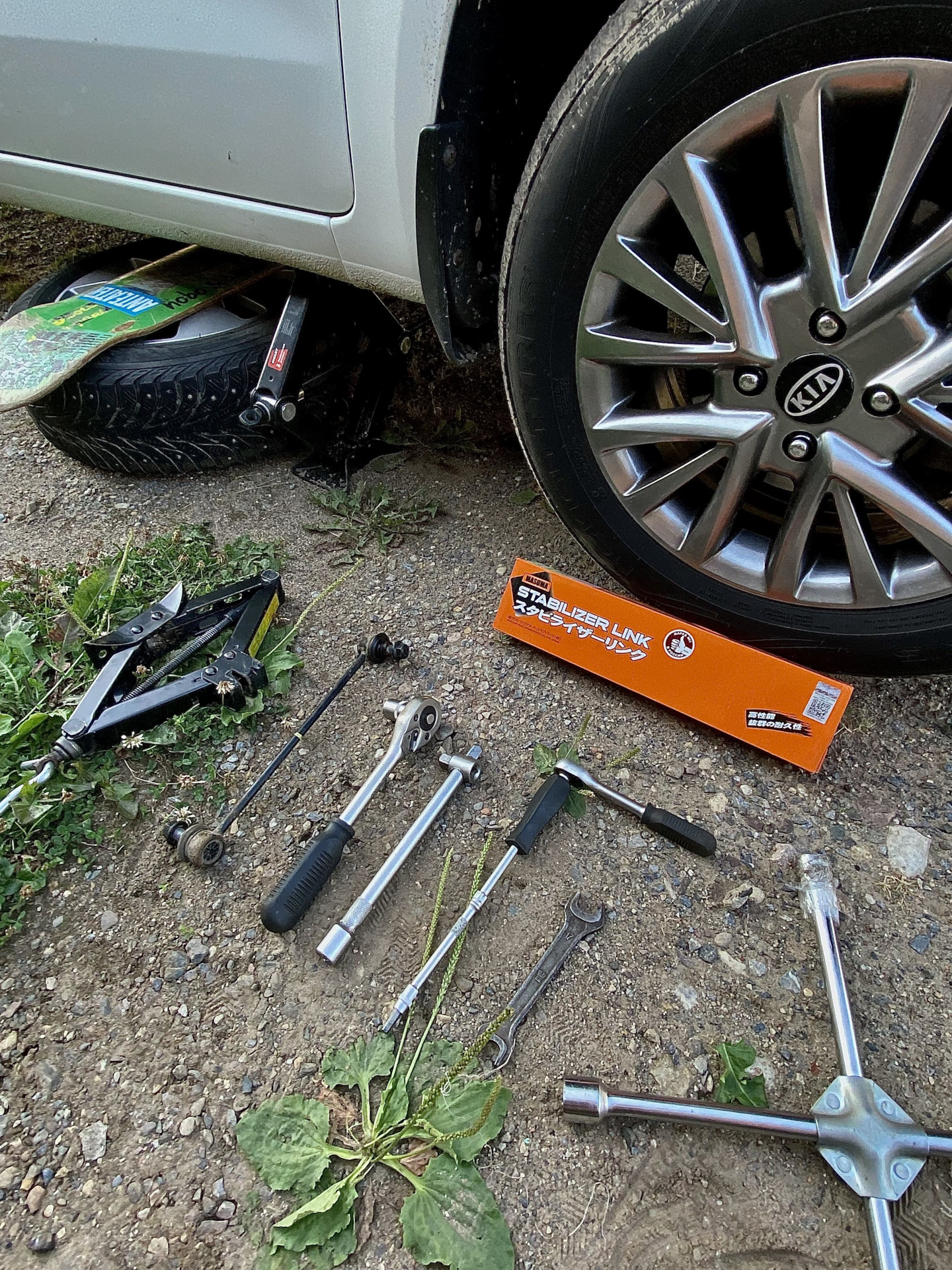

Нам понадобится:
— баллонный ключ
— 2 домкрата
— головка на 17 с воротком для удобства работы
— ключ рожковый на 17
— шестигранник
— при необходимости, WD или другой состав для облегчения раскручивания

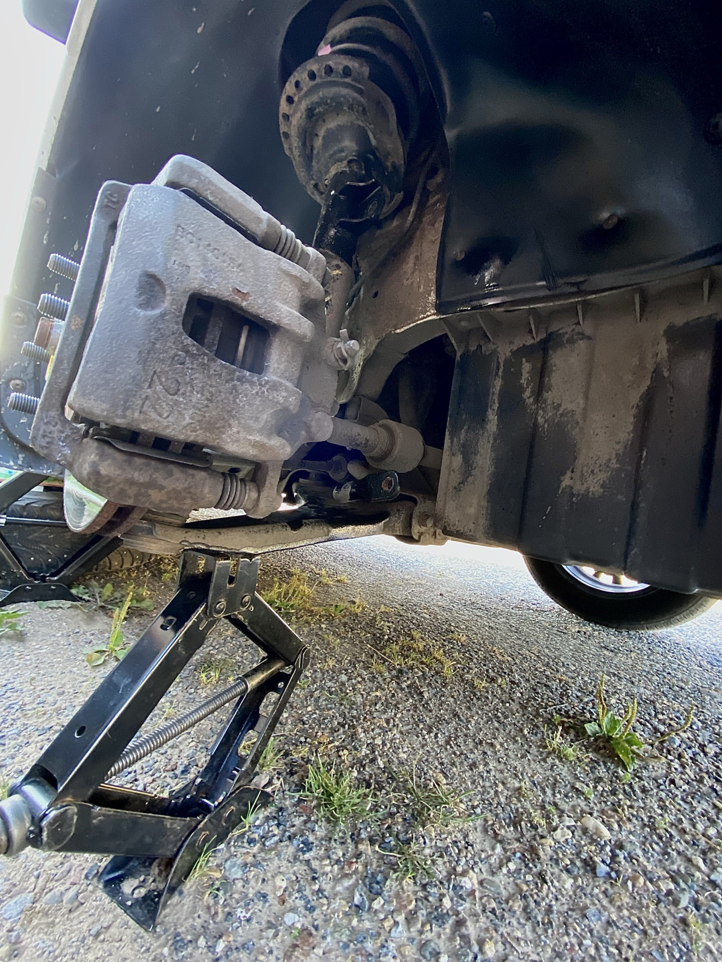

Ослабляю гайки на колесах, далее домкратим, подкладываем что-то для страховки (в моем случае это очень актуально, т.к. не самый лучший домкрат, в дальнейшем хочу приобрести подкатной)

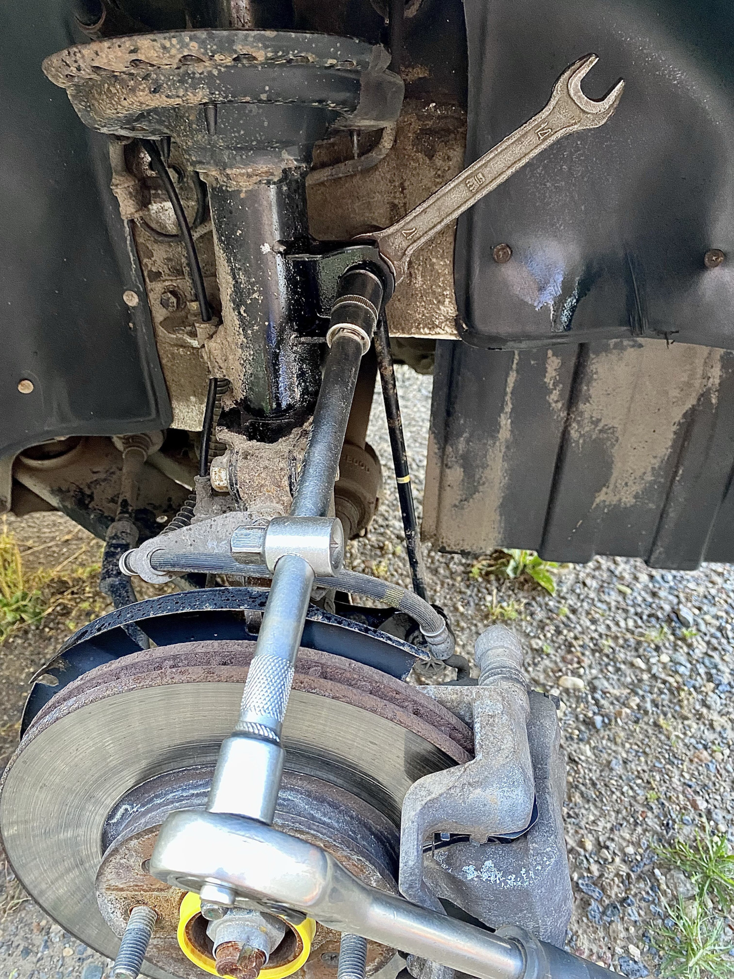

Воротком начинаем раскручивать. Когда гайка начнёт проворачиваться, контролируем ее рожковым ключом на 17, с нижней этого не потребовалось
Далее, чтобы изъять стойку стабилизатора, вторым домкратом домкратим в рычаг и снимаем напряжение на стойку стаба, вытаскиваем

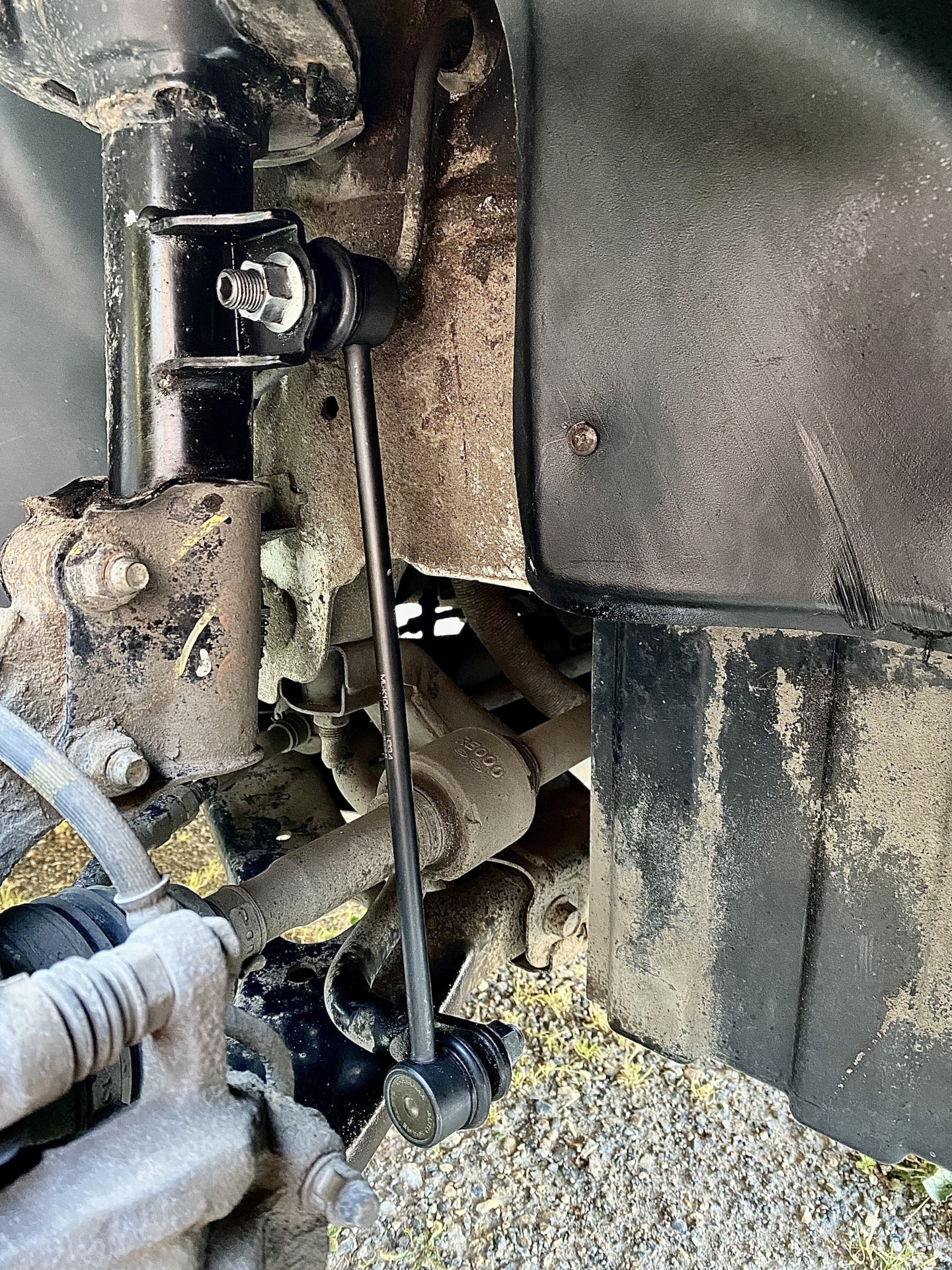

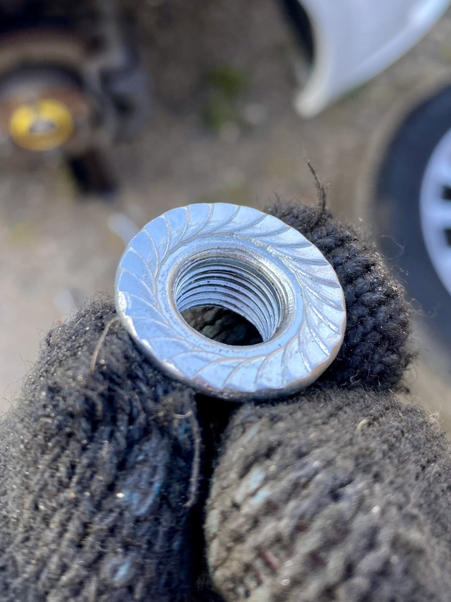

Стойки стабилизатора внешне выполнены очень качественно, честно, мне понравилось
Другое исполнения контр-гайки, на мой взгляд, даже лучше, т.к. подлезая вторым ключом можно повредить пыльник (резинку)
На гайки нанесены насечки против откручивания, на оригинальных такого нет
Старые стойки, кстати, орига)
Не расслабляя второй домкракт, устанавливаем стойки стабилизатора, протягиваем, убираем 2ой домкрат, надеваем колесо, крепко протягиваем. Вторая сторона по такой же схеме)

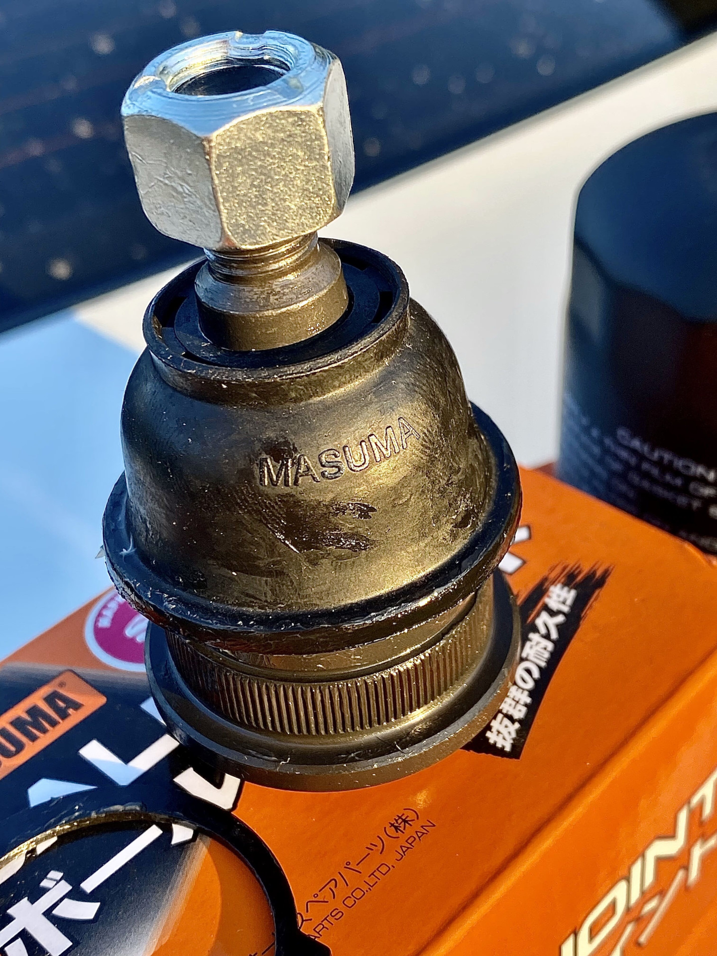

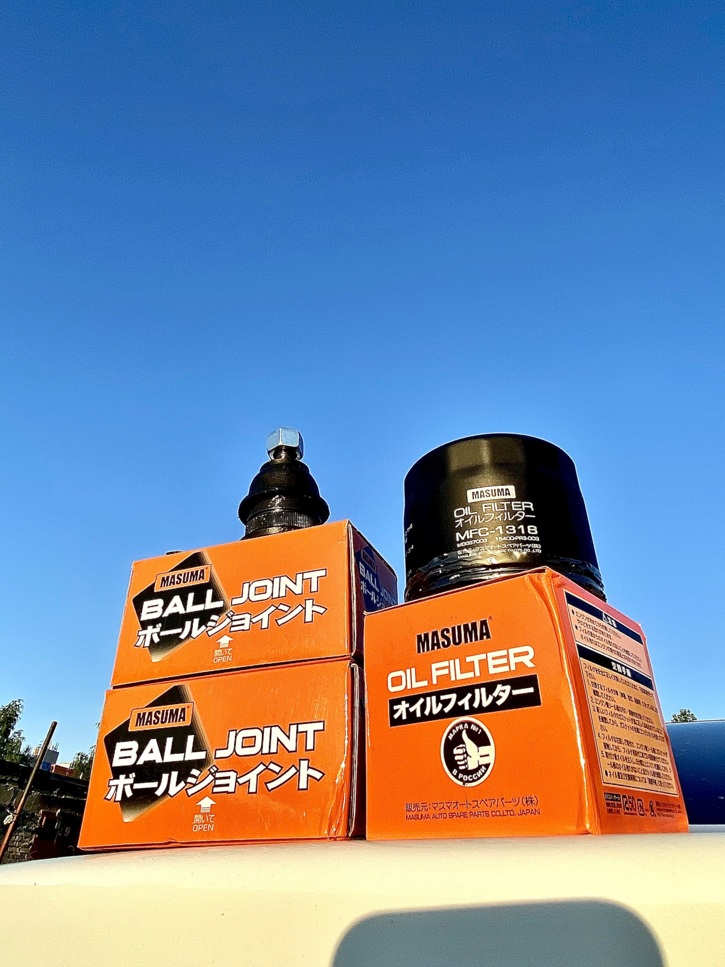

До приезда в сервис, на словах, "во дворе" мне приговорили еще и шаровою опору
В общем, приобрел и 2 шаровые опоры (артикул ML-K104)
Но в сервисе выяснилось, что они более чем живые, будут про запас)
До кучи был приобритен маслянный фильтр (артикул MFC-1318). Так что буду становиться экспертом в маслах и в фильтрах)

Затягивать придерживая шестигранником что ли?
Протянул, начало проворачиваться, взял ключ рожковый на 17, и шестигранником протянул дополнительно
Я вот и смотрю что есть посадочное под шестигранник, и думаю что удобно наверно не двумя ключами затягивать а придерживать шестигранником и ключём притягивать гайку.
Вообще ни каких проблем
