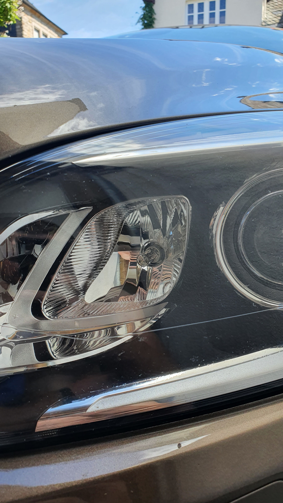

Там стоят специальные шторки. По мере надобности, они передвигаются и вырезают определенные границы света. Видео я показывал, как вырезается встречный авто

Я уже где только не спрашивал… Там шторка не простая и она не становится на другую линзу. Поэтому купил Philips +150 вот сейчас ехал в Италию перечвечивал всех 🤷🏼♂️

Поворот автодальний работает а вот вырезание авто нет. Там шторка не простая её не переставить
