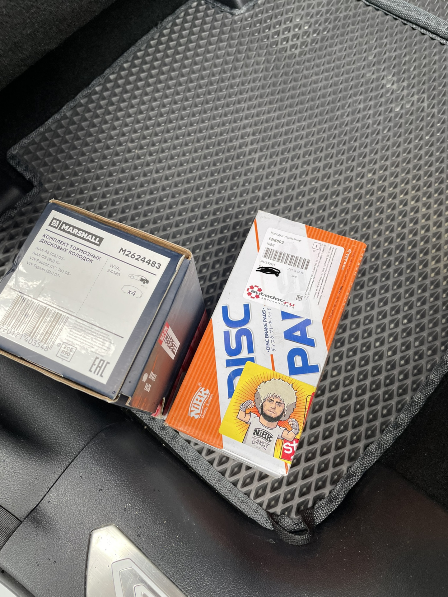

Если с фильтрами более менее понятно, то с колодками при выборе были лишь одни вопросы. Какие ставить? А подойдут? А где найти?
По итогу проверенную керамику я найти не смог(friction master), Raybestos мне не смогли привезти.🤷🏿♂️
Поставил перед nibk PN8802, на зад Marshall M2624483. Все встало без доработок.
По фильтрам салонный MANN-FILTER CUK2545, воздушный FILTRON AP0982.
По замене колодок инфы вагон! Самое основное это заглушить без ручного тормоза, тут технология тоже проста. Глушишь машину с зажатой кнопкой Р.
Сразу отвечу на вопрос зачем поменял колодки?! Они меня не устраивали от слова совсем! Ватные, перегреваются моментом, гробят диски(инфа взята из бортжурналов. С моими все ок было на момент замены).
Как только появятся впечатления от этих колодок сразу добавлю журнал!
Запчасти встали в 4700 и дилер взял за установку ещё 4000(ценник конский заломили)!
