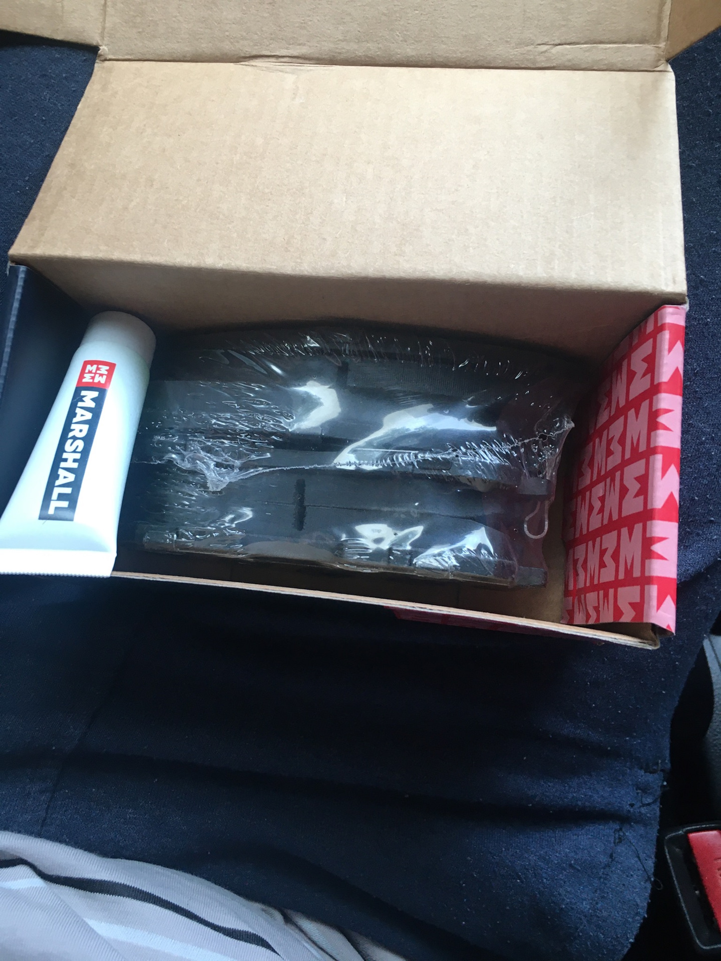

3. кто ставил уже колодки MARSHAL M2621633 или FRICTION MASTER MKD815 что можете о них сказать Lavr312 вроде хотел ставить MARSHAL но как писал купил но еще не ставил.

3. Колодки маршал не ставил, но читал отзывы поидее неплохие.

Колодки маршал я и не покупал, только диски тормозные. И ступицу уже поставил.

С месяц катаюсь на колодках маршал, пылят жуть) но тормозят отменно
Понятно я уже взял friktion master а диски взял маршал, попробуем посмотрим
