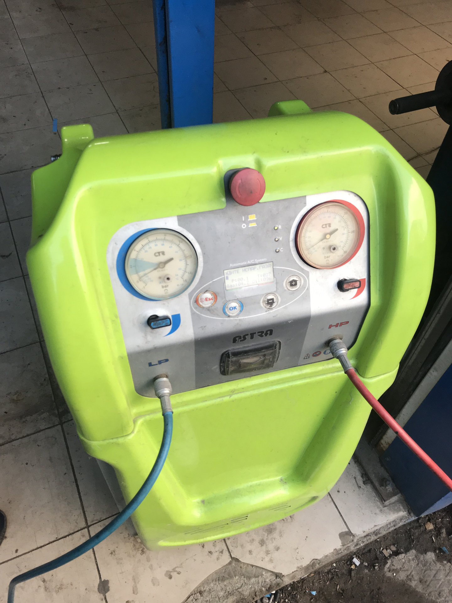

✔️Заправил кондей, проверили слабое место возле лонжерона, сменил салонный фильтр, помыли радиаторы.

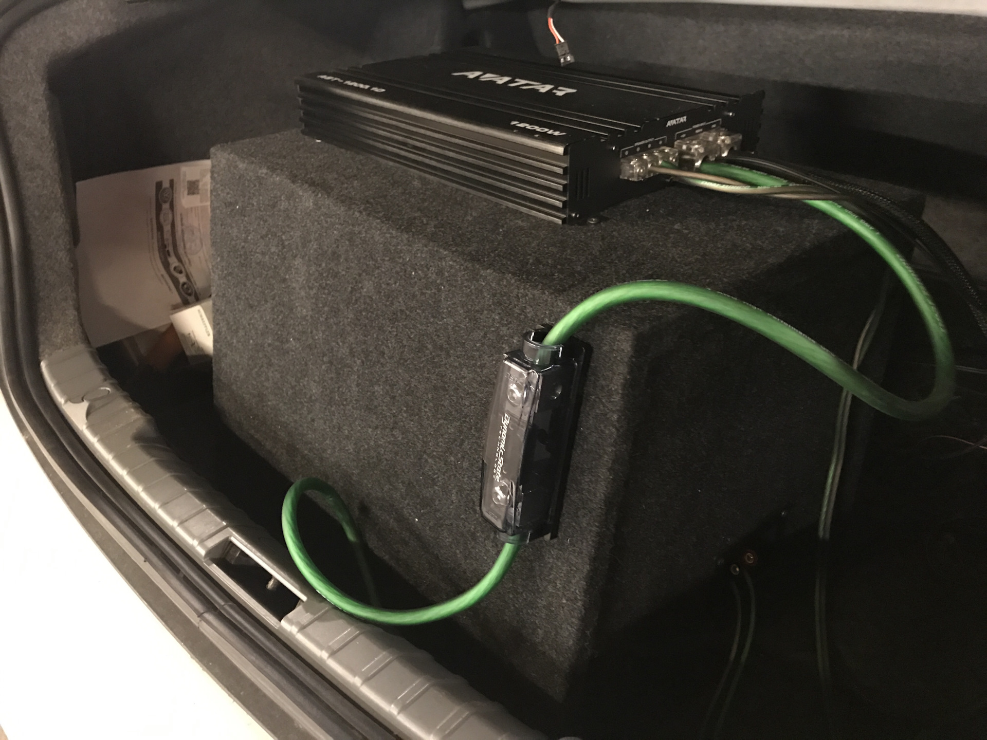

✔️Поставил сабвуфер от фирмы DynamicState на 1 киловатт, вместе с усилителем от компании Avatar, усь на 1500 ватт, запас рулит.

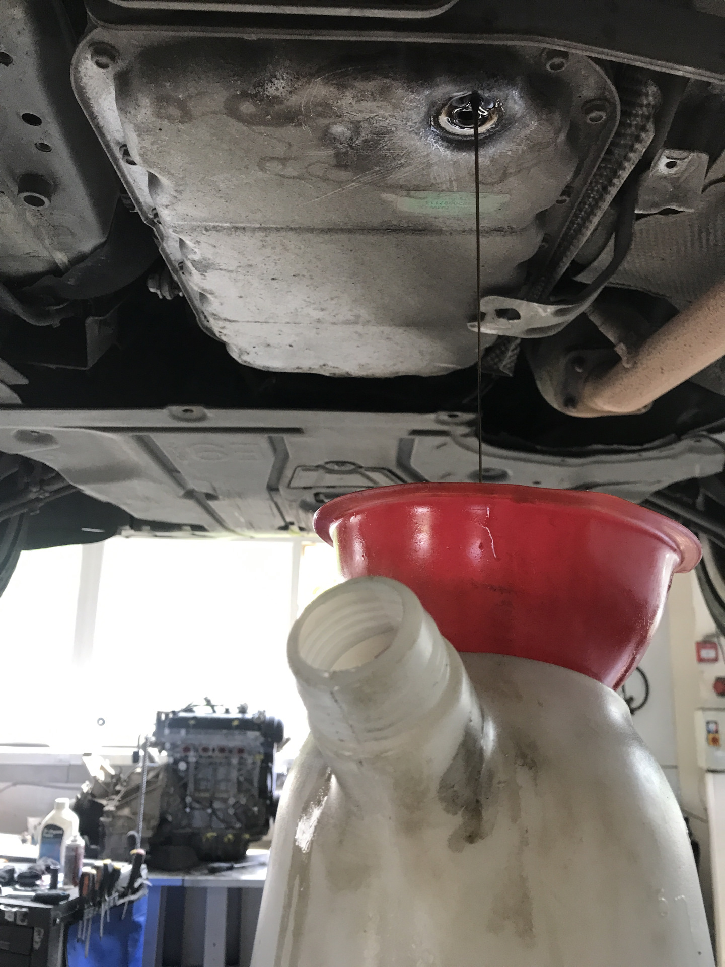

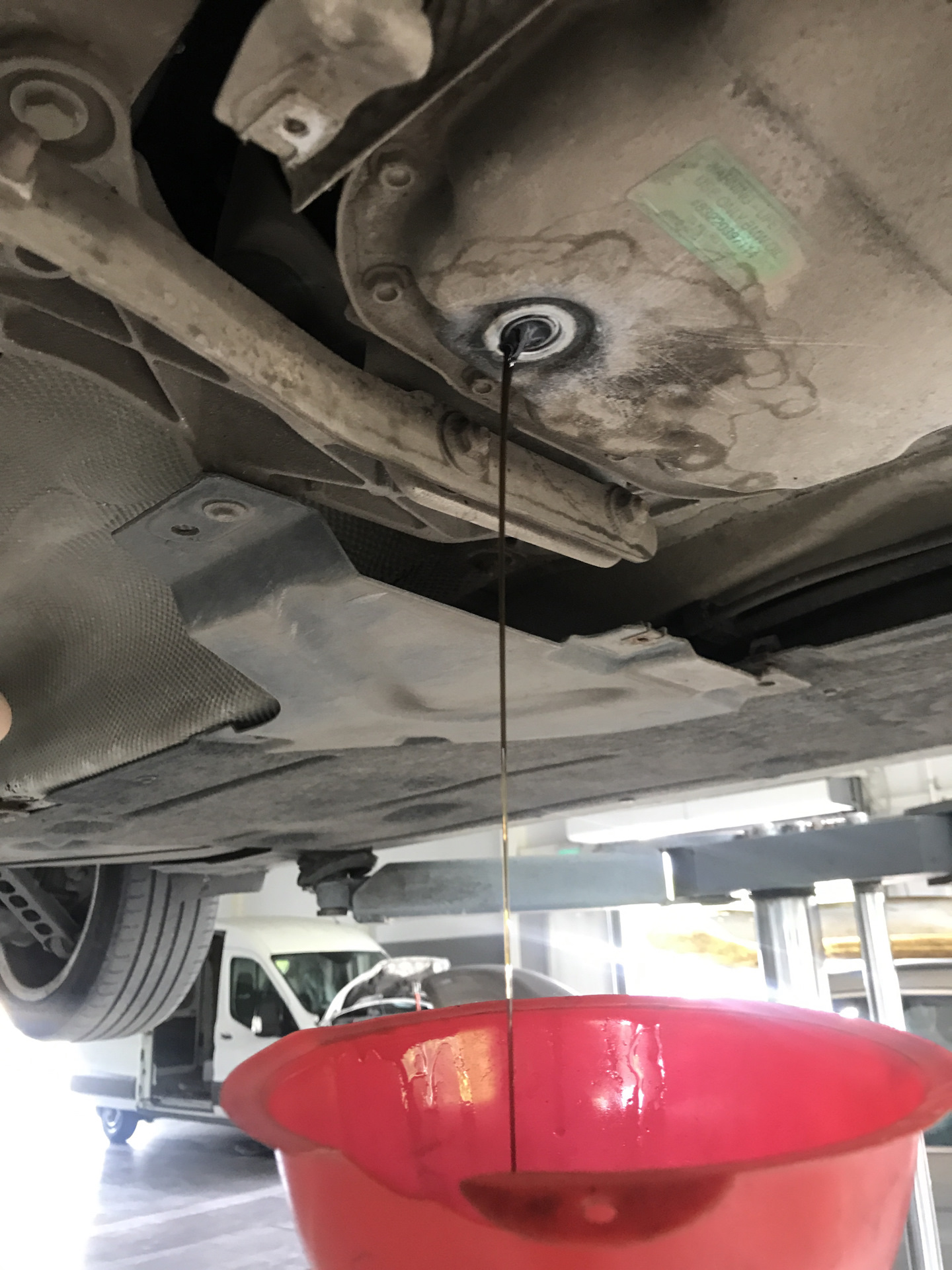

Ладно, доехал до работы, прочитал ошибки, видим ошибку «старение масла», ничего страшного думаю я, меняем частично масло два раза подряд, тратим на это 8,5 литров ATF. Скидываем ошибку.
Едем тестировать, и понимаю, что коробка ожила, стала работать мягко, переключения быстрее, но что-то не то, и да! Вот оно — когда трогаешься, машина не едет при отпущенном тормозе, только после нажатия на газ тысяч до 1.5-2 по тахометру.
Думаю ну что делать, в сервис уже только завтра получится, поэтому поехал домой. С этого момента в таком режиме я проехал километров 100-120, и кроме нюанса с троганием все было круто… но в очередной раз поехав на работу коробка опять упала в аварию! ДА ЧТО ЖЕ ТАКОЕ ТО МАТЬ ВАШУ, БАВАРЦЫ!
Забил уже на все, отправился в сервис, прямо так в аварийном режиме. Приехав к сервису коробке стало уже намного хуже, она стала буксовать при переключениях, с первой передачи на вторую переключалась тысячах на 5, и из неё стали доноситься звуки трения!
В общем в данный момент машина на бмв сервисе, коробку снимают чтобы назвать точную причину, но я уже решил что буду делать полную переборку, никаких контрактных коробок, и стоить это будет мне приблизительно 95 000 рублей!🤭

В том то и дело что симптомов не было вообще за полгода, я же вон написал, что даже масло полез менять только из за ошибки по маслу. После замены было норм, кроме трогания с места без газа, и потом через пару дней резко пришёл капут и аварийный режим опять
Тоже 100к на своей накатал со 120к, уже 220к, масло менял, бережно ездил, и в этом году мой gm с такими же симптомами как у вас сдох) в начале тупил со старта, потом начал пинать, и в итоге даже с подземного гаража выехать не смогла))
Полностью перебрал. Ничего не нашел, все как новое, чистое без пыли. Единственное шарик в гидроблоке стерся и забил канал.
