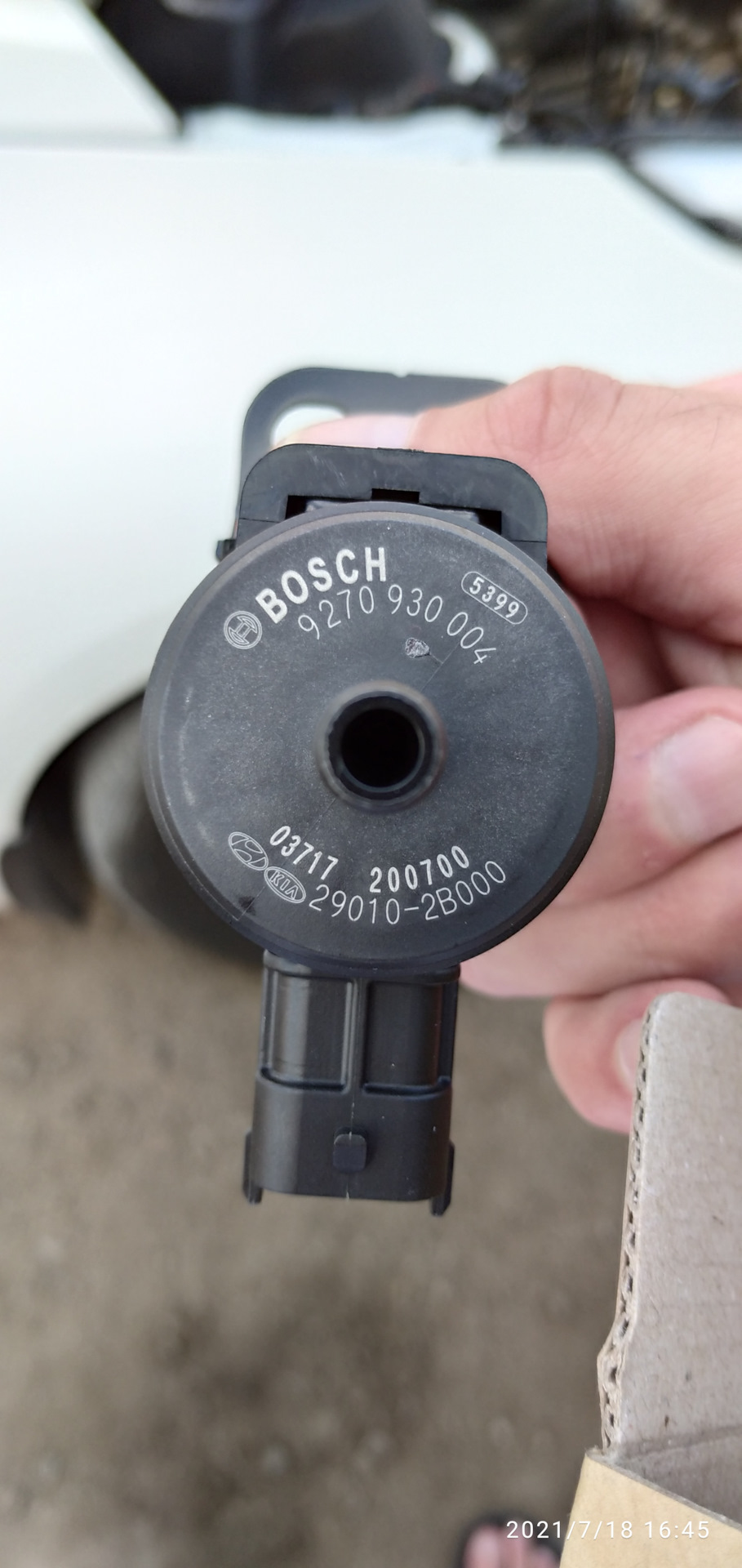

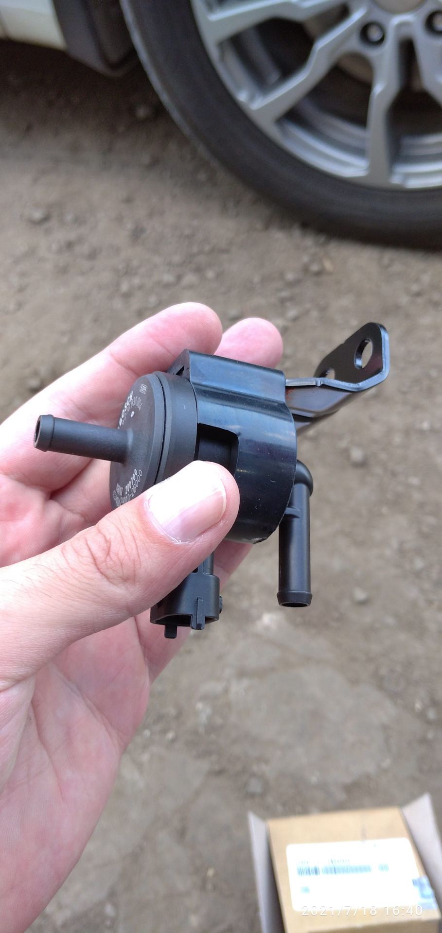

Электромагнитный клапан вентиляции топливного бака… Цена 2434₽
Тот что пары улавливает, вот и он виновник торжества, сняли продули, клапан заклинивает переодически…

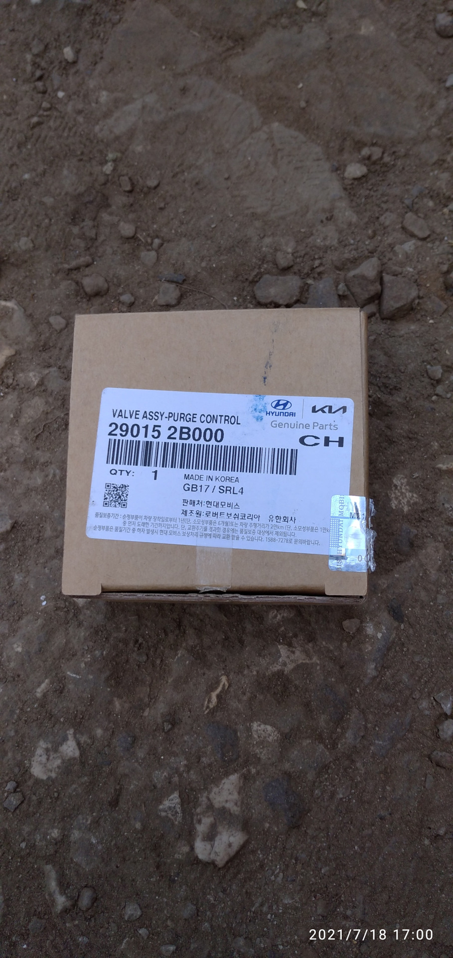

Был варик отмыть продуть и прочее, но я выбрал заказать оригинал.
Через 3 дня пришла коробочка, голограмма и ещё куча упаковочного материала, сделано в Корее…открываем, там бошик)…
В итоге поменяли мне этот клапан делается быстро минут 15-20…проблема решена.цена вопроса 400₽

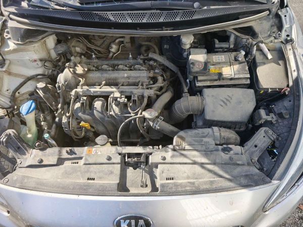

А где он стоит
Сегодня гляну коробку, на опеле такой менял, на уазе такой же стоит но цена косарь была. И тоже бош.
У них там разница может быть в этой трубке, тут изогнутая, где то прямая.ю а суть одна, да
