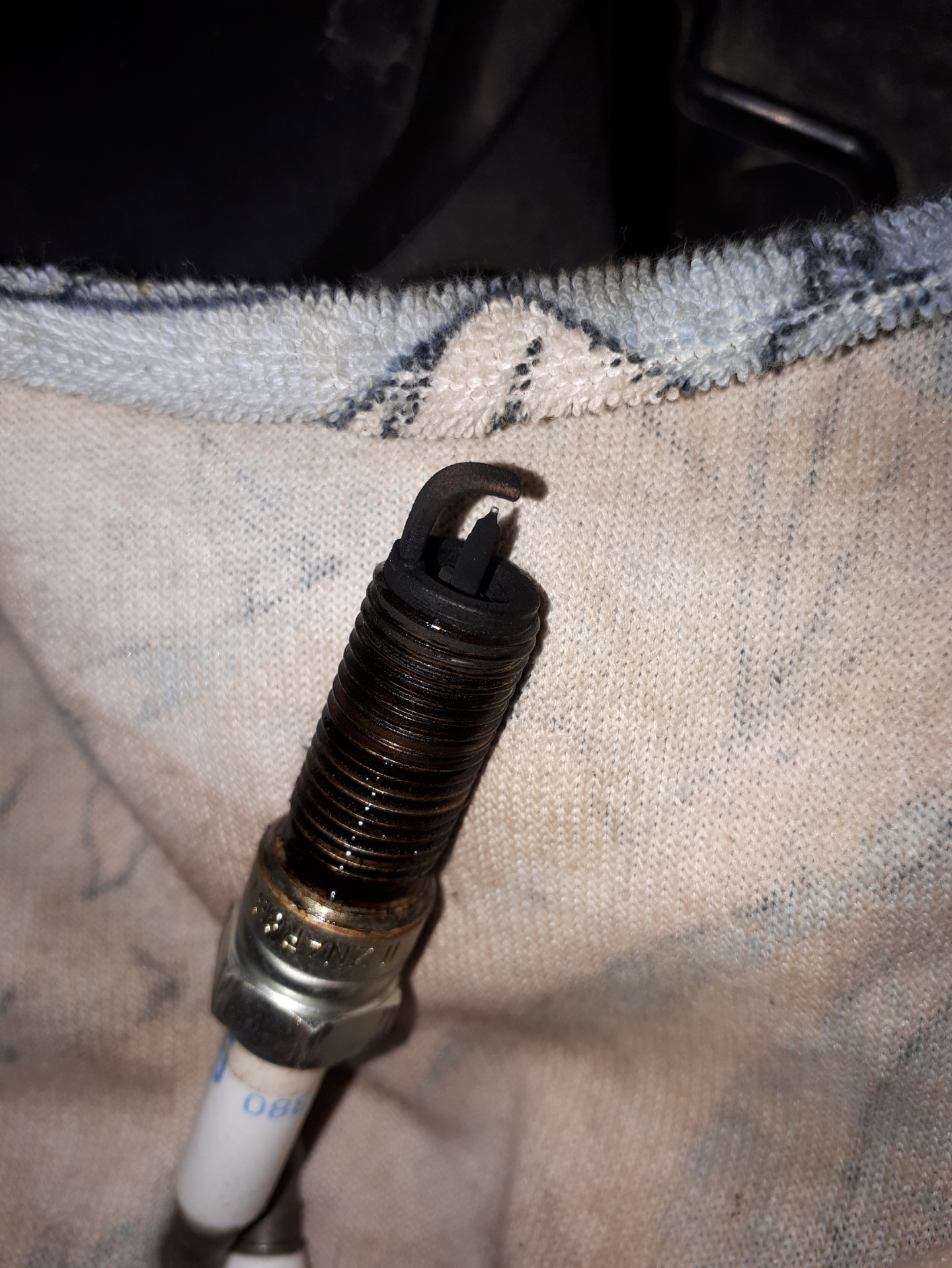

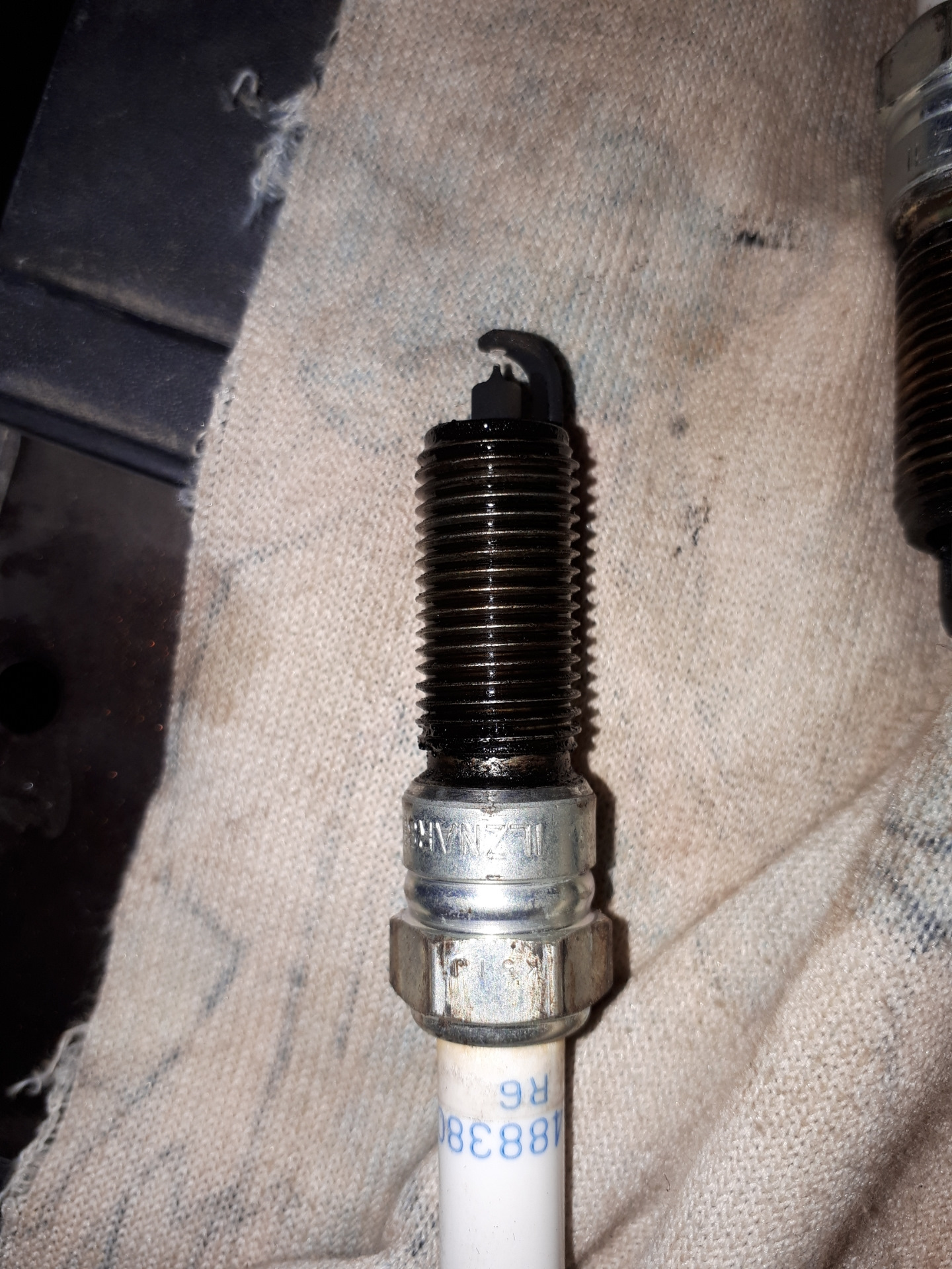

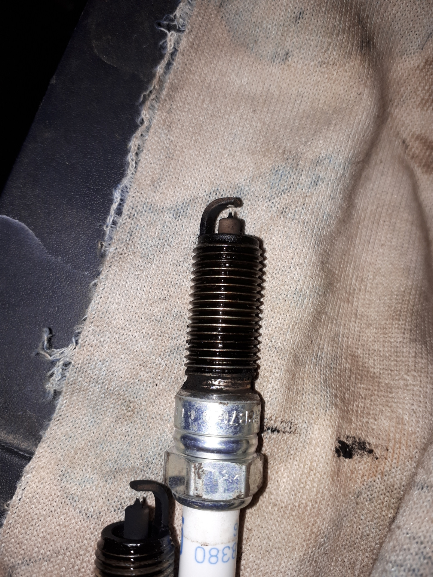

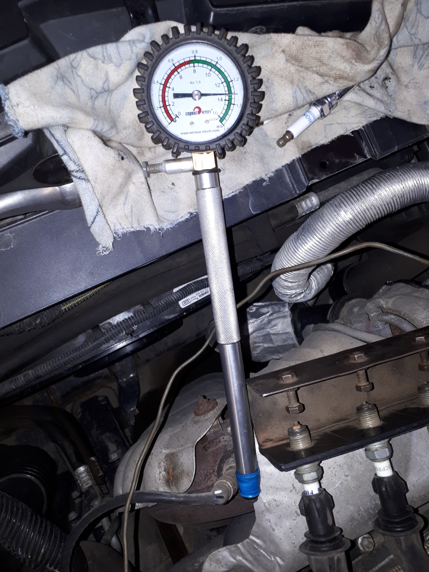

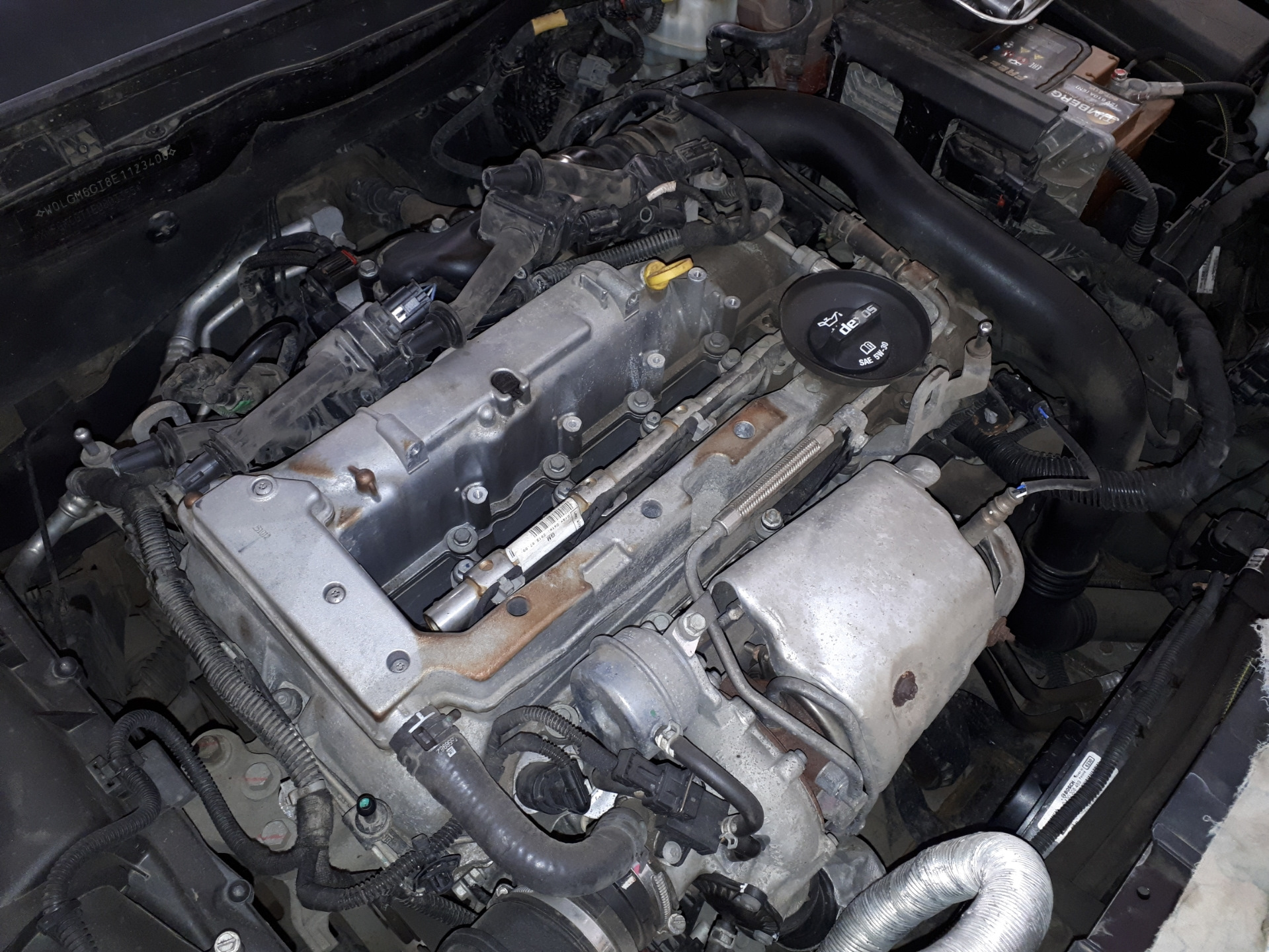

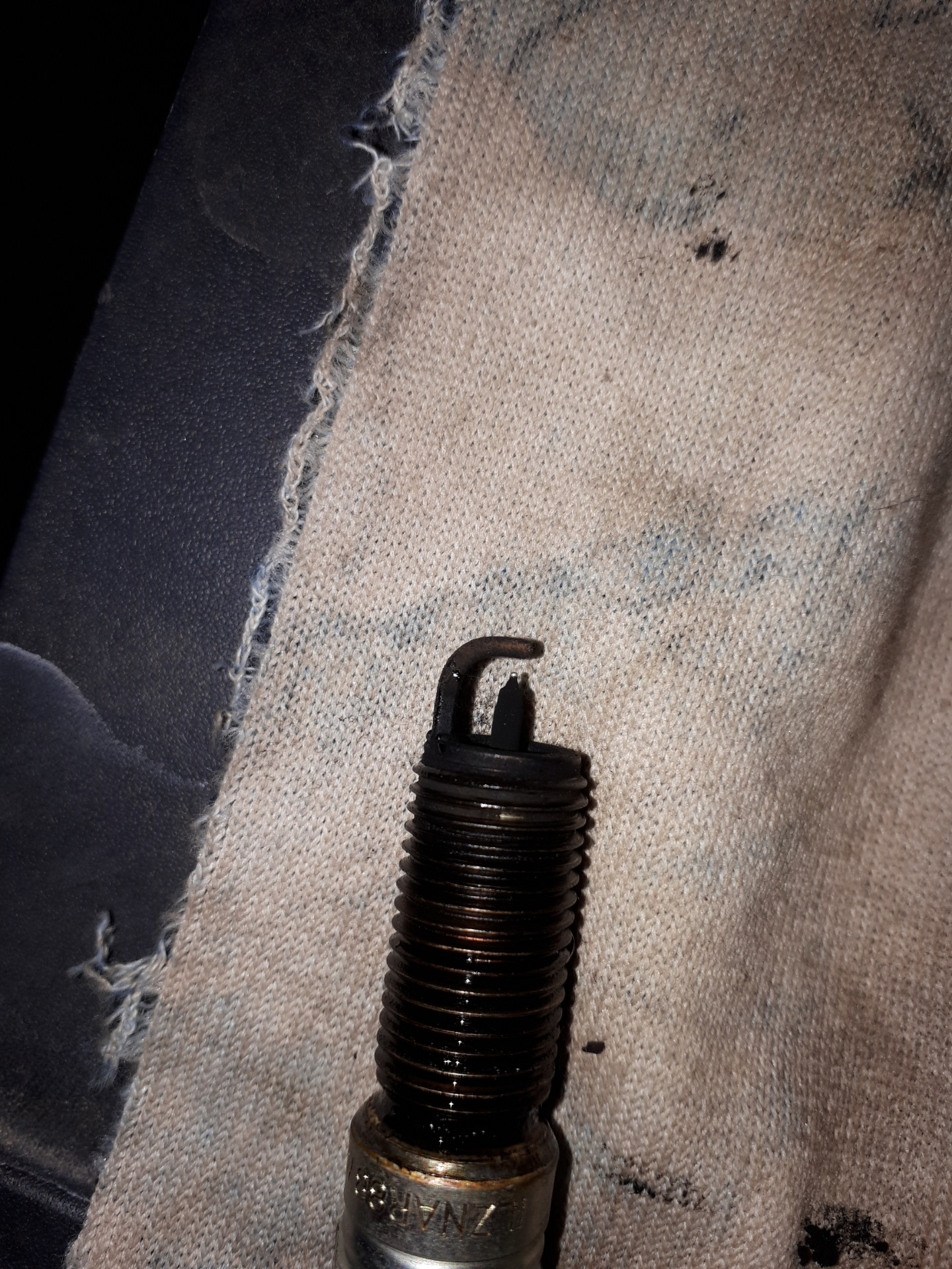

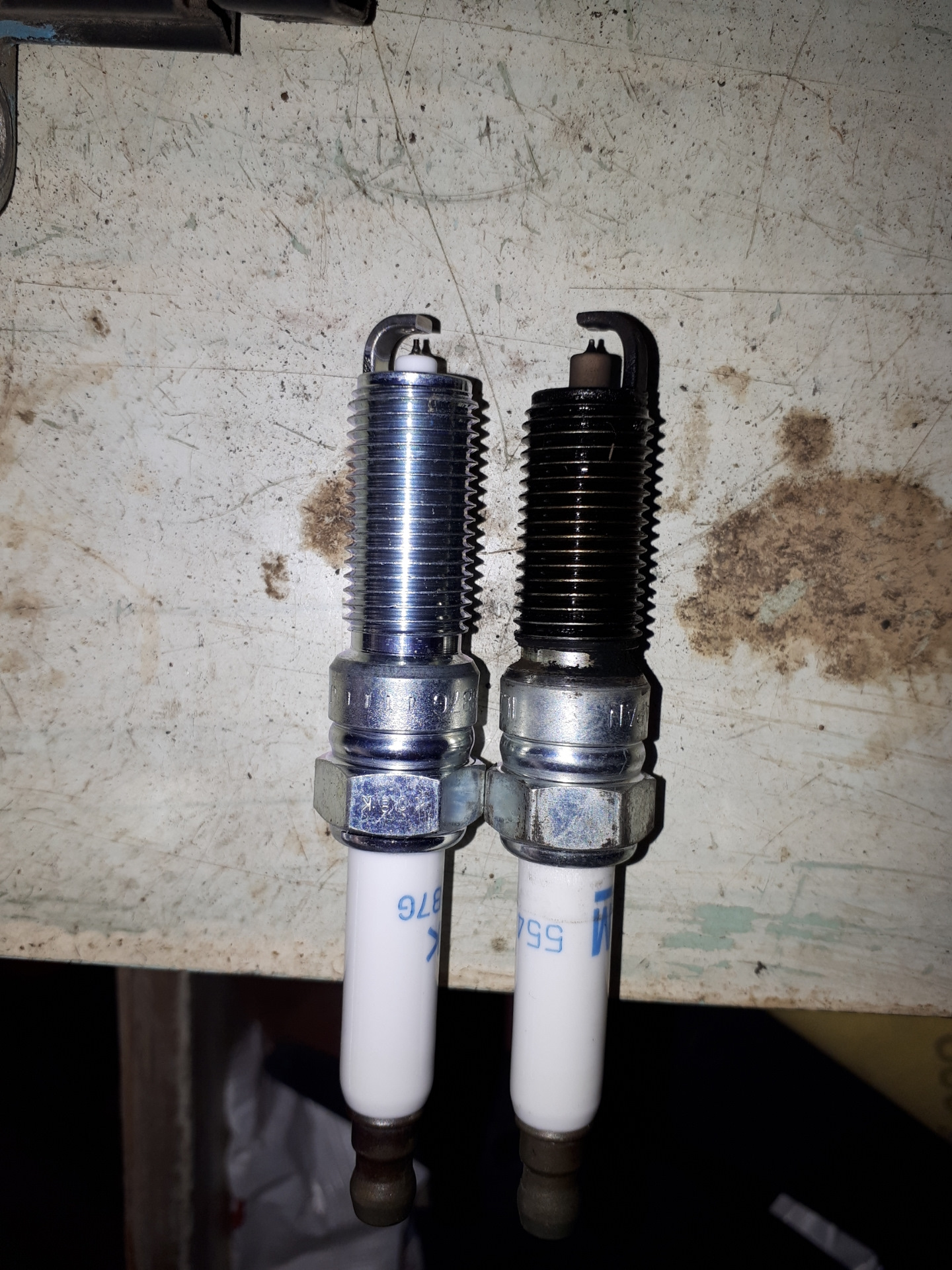

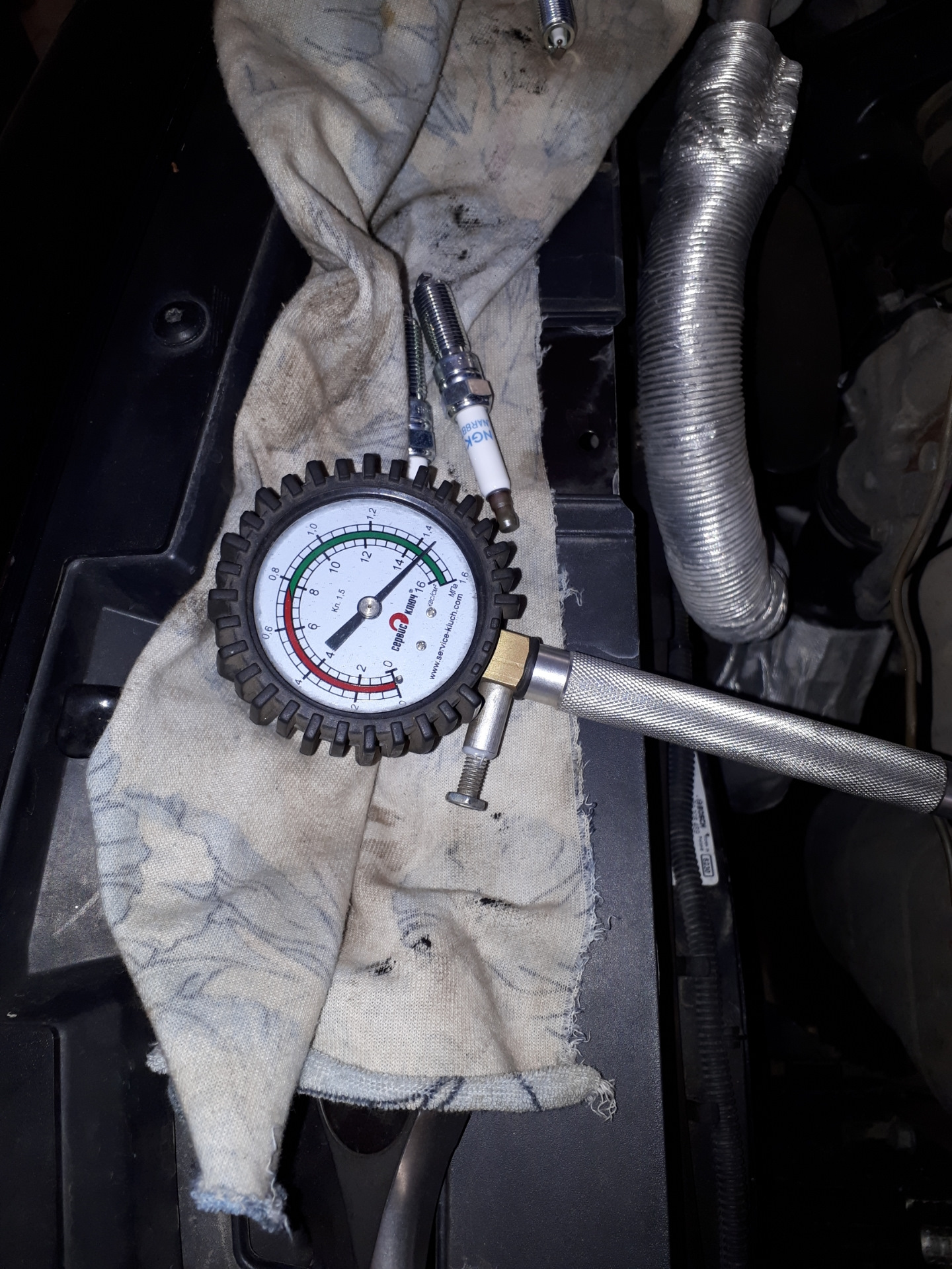

Всем добра. Решил поменять свечи зажигания, и как оказалось у одной свечи отсутствует изолятор электрода, свечи стояли предыдущего образца, ну и замер компрессии показал 13 МПа в первом цилиндре. Так как компрессия не соответствует номинальной, значит не все там хорошо, об этом знают все владельцы авто с двигателем А16ХНТ . Не стал дожидаться когда двигатель останется работать на трех цилиндрах, тем более, собираюсь ехать на авто в отпуск, значит надо лесть в мотор и менять эти зловещие поршни. Знаю что ставят «ковку», есть видео на Ютубе, но начнем с разбора двигателя. Разумеется делать буду не сам, в городе есть специализированная мастерская.
Запчасти на фото: ILNAR8B7G

Приветствую. Как свечи себя показали?Поменял поршневую?

какая компрессия по каждому цилиднру?
Первый 12-13, остальные около 15
ждем отчет с разбора
Какой бенз лил? Как часто масло менялось?)
Я третий владелец, владею два месяца, какое топливо до меня заливалось, не известно, масло раз в 15 т. км. GM Dexos 2 5 W 30 по накладным.
Неудивительно, что дриснуло…
Масло менять надо каждые 5-6 т.км. Допуски только dexos 1 gen2.
Топливо только 98/100
Жесть.
Что может произойти с этим двигателем я знал, думал покатаюсь годик, а там и …

Буду надеяться что не чего серьёзного.
Я имел в виду регламент обслуживания предыдущим владельцем.

Масло нужно менять каждые 7.5т
