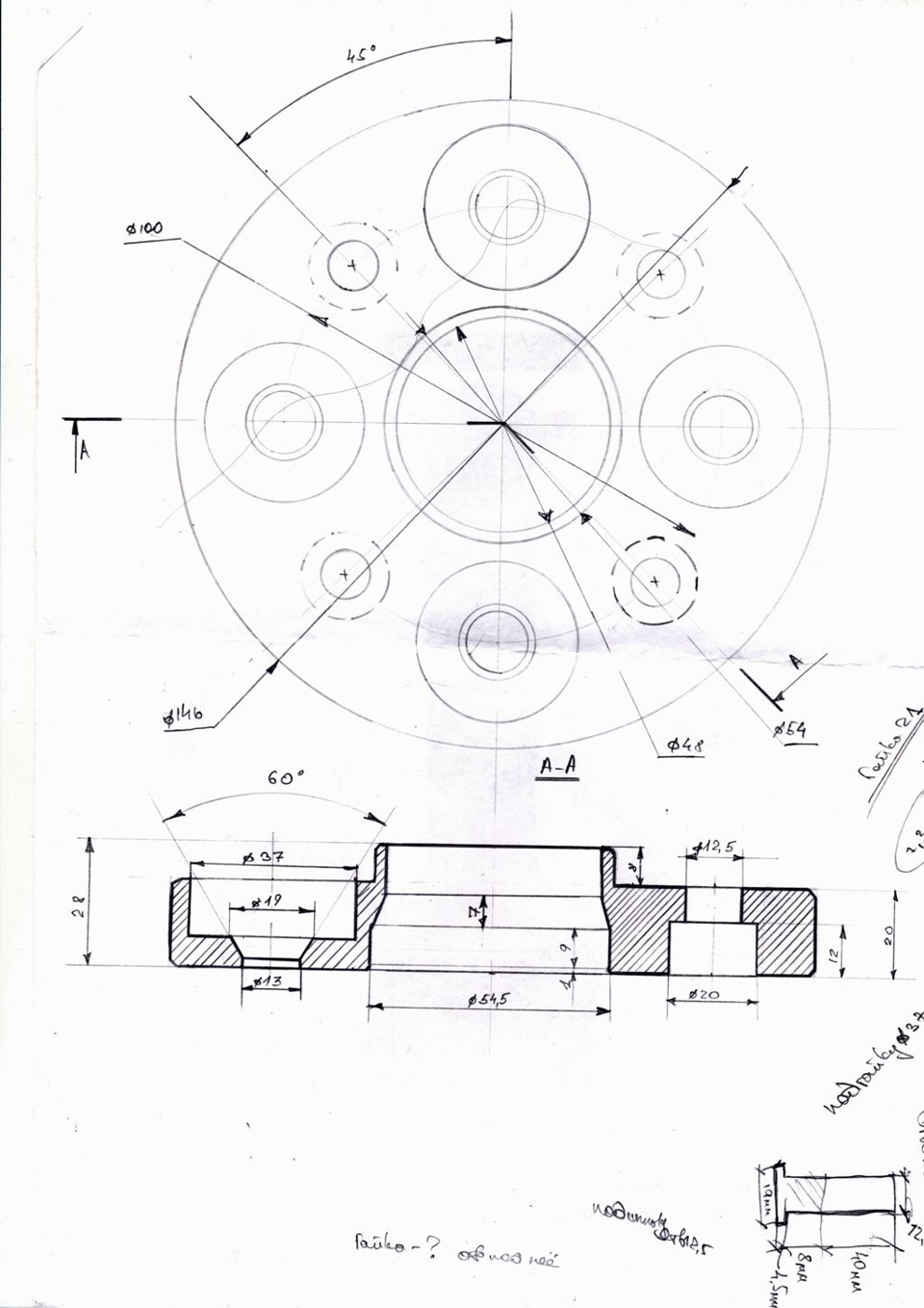

Очень мне не нравится как сидят задние колёса мазды в арках, слижком уж глубоко. Резина находится от стойки на расстоянии миллиметров 2-х. Мною было решено накидать эскизик и заказать их изготовление на заводе у любимого кума)))) Но нынче времена тяжёлые, металла нет, сезон на носу, красоты хоцца, дело стоит, проставок нет. Вот я и решил поделиться с Вами данным творением, мож кому и сгодится. Сорри, что вручную, а не в автокаде… его изучал лет 16 назад в инститтуте и всё уже успел забыть.

ша диаметре 100 неплохо бы написать: ø100∓0,1
на посадочных отверстиях лопуск поставить +0,2
на размер 20-0,21 и допуск параллельности 0,04
Я думаю это лишнее. Такую точность ловить ни кто не будет.
ну не такая уж это и большая точность, а если, как вы писали "мож кому и сгодится" — кто возьмет — а ему запилят "грязыми размерами" — колеса можно будет не балансировать.
на диаметре 37 не хватает глубины.
Начерти так как нужно. Я буду рад. )
ай нет, лень
Twilightelf, маладэсь, джигит, выделился ))))
колеса просто надо подбирать с нужным вылетом) тогда и проставках нужны не будет))
