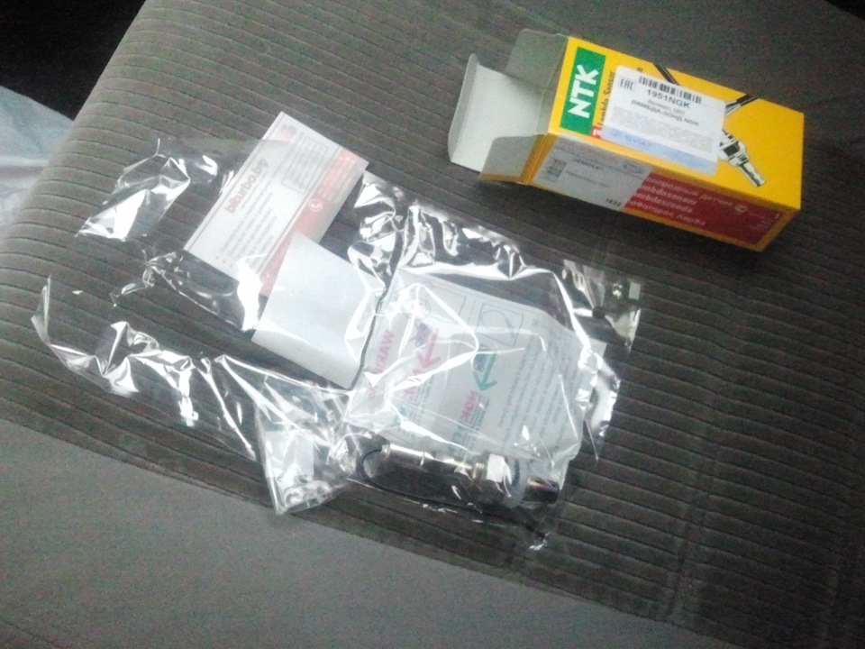

Запчасти на фото: 1951

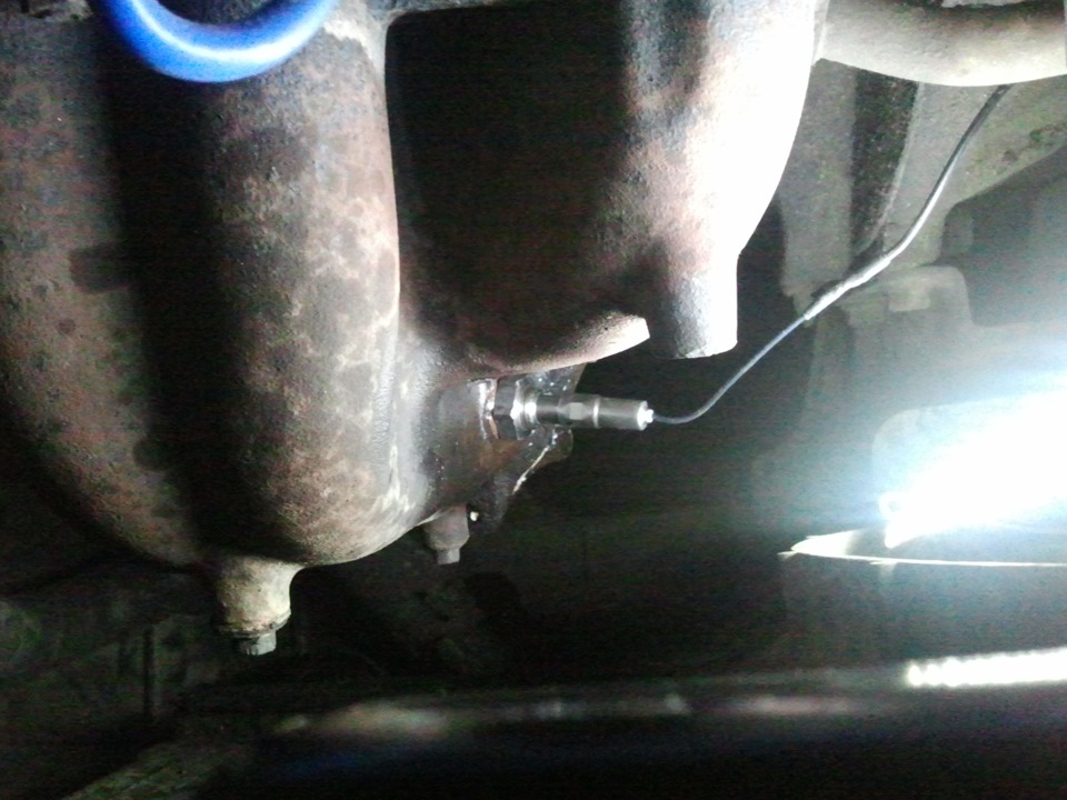

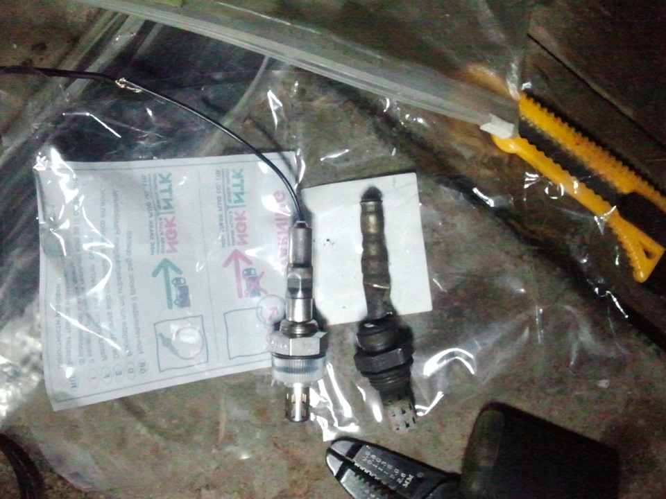

Старую лямбду я сломал, что бы удобнее было выкручивать её головкой из набора, накидным ключом её трудно было сорвать, мешала отливка на коллекторе, толи брак, толи так нужно было на заводе. Стенки головки оказались тоньше )))
Закручивать новую пришлось накидным, очень муторно, но всё же закрутилась )
