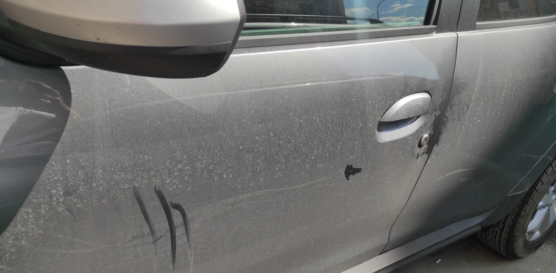

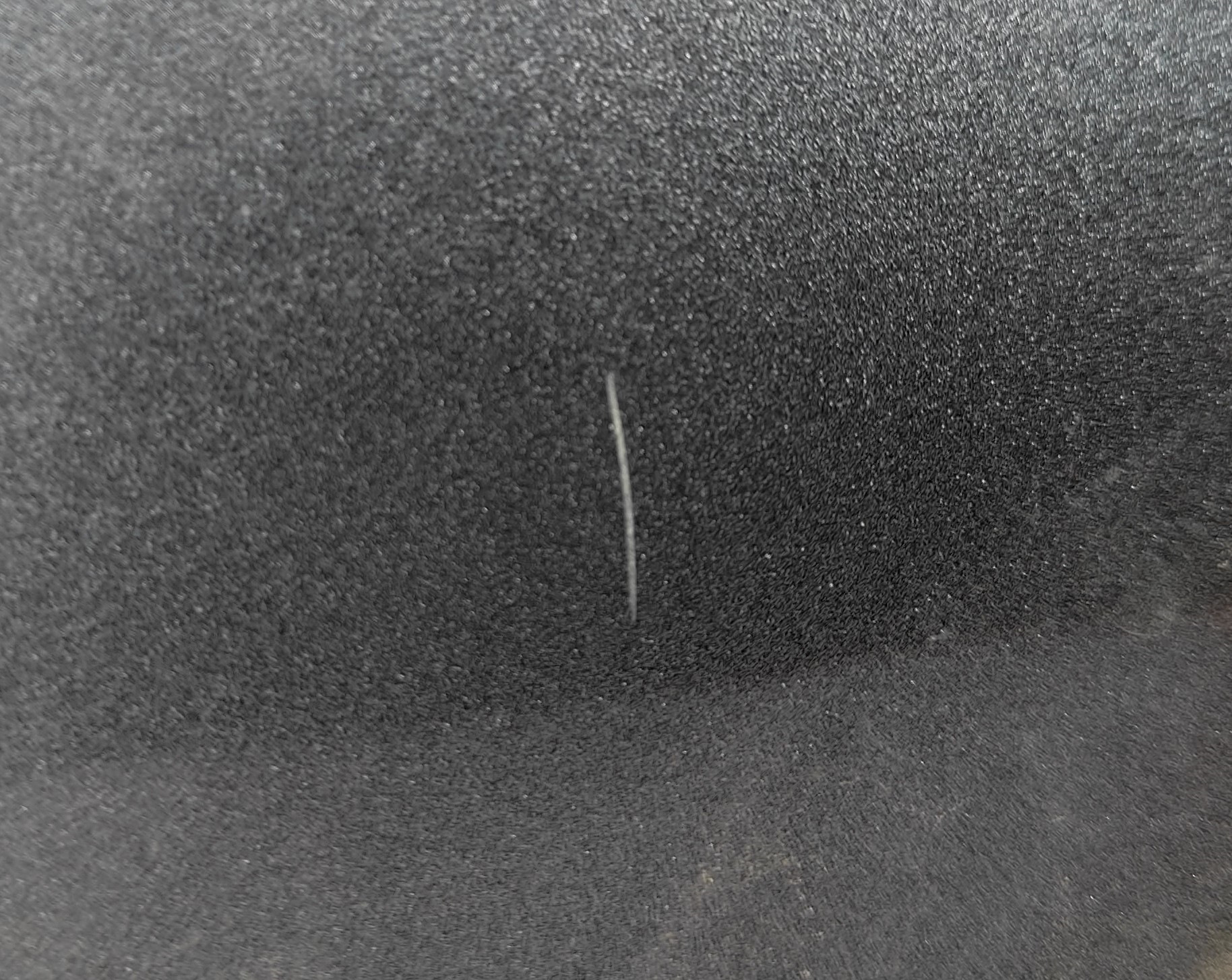

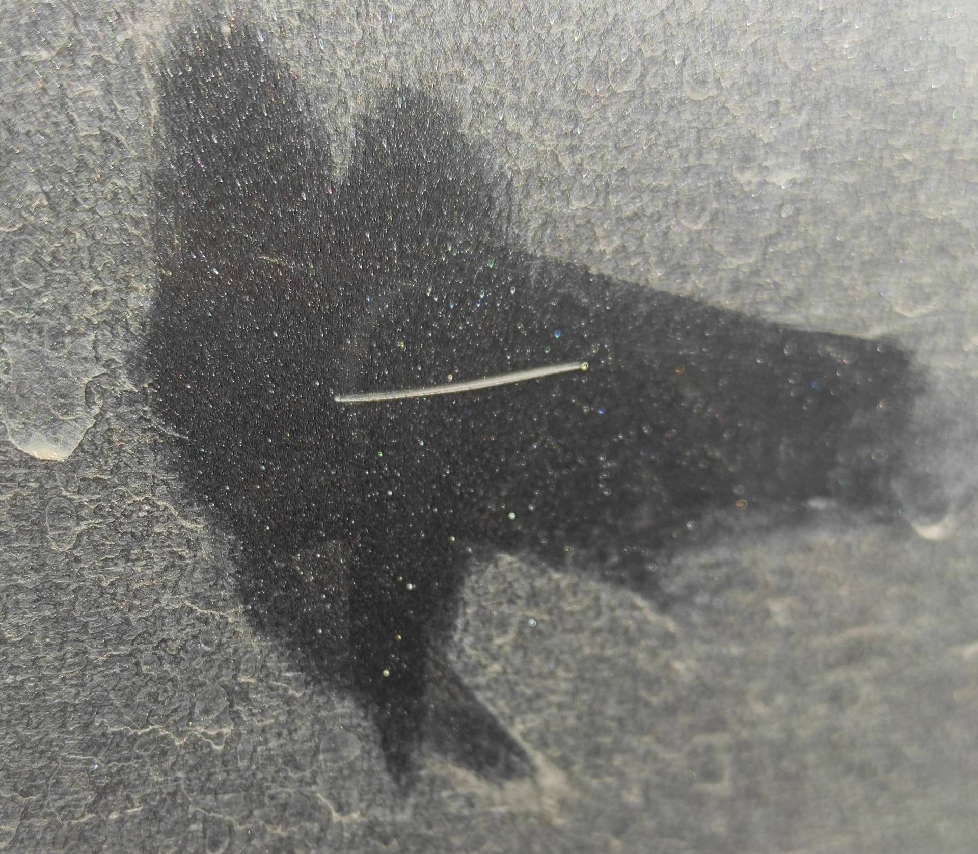

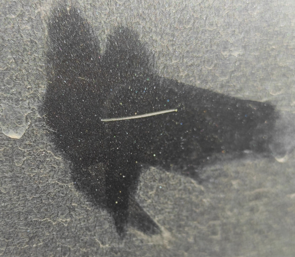

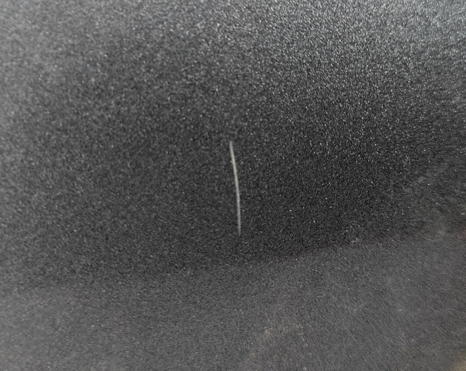

5. Машину поцарапали Т_Т
В нескольких местах обнаружил царапине на кузове. Раньше не было. Одна такая, словно упало что-то сверху вниз. Вторая — явно кто-то задел проходя мимо. Судя по размерам царапин — не специально, но все равно обидно. Надеюсь, простая полировка это исправит.

5) Если смочить царапину и ее не будет видно — полировка поможет. Иначе вряд ли :( Мне тоже тележкой на парковке супермаркета царапали, беда.
Спасибо за ответ!
Пойду мочить царапину)
