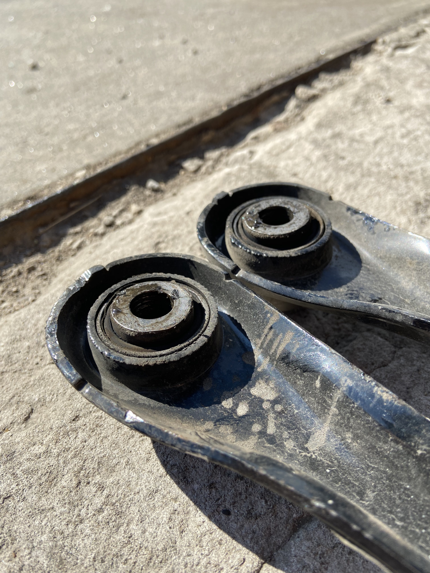

Я в шоке. Подвеску делал 6500км назад. Начало стучать при раскачивании, подняли тачку и вот такая картина. Запчасти орига. Збс.

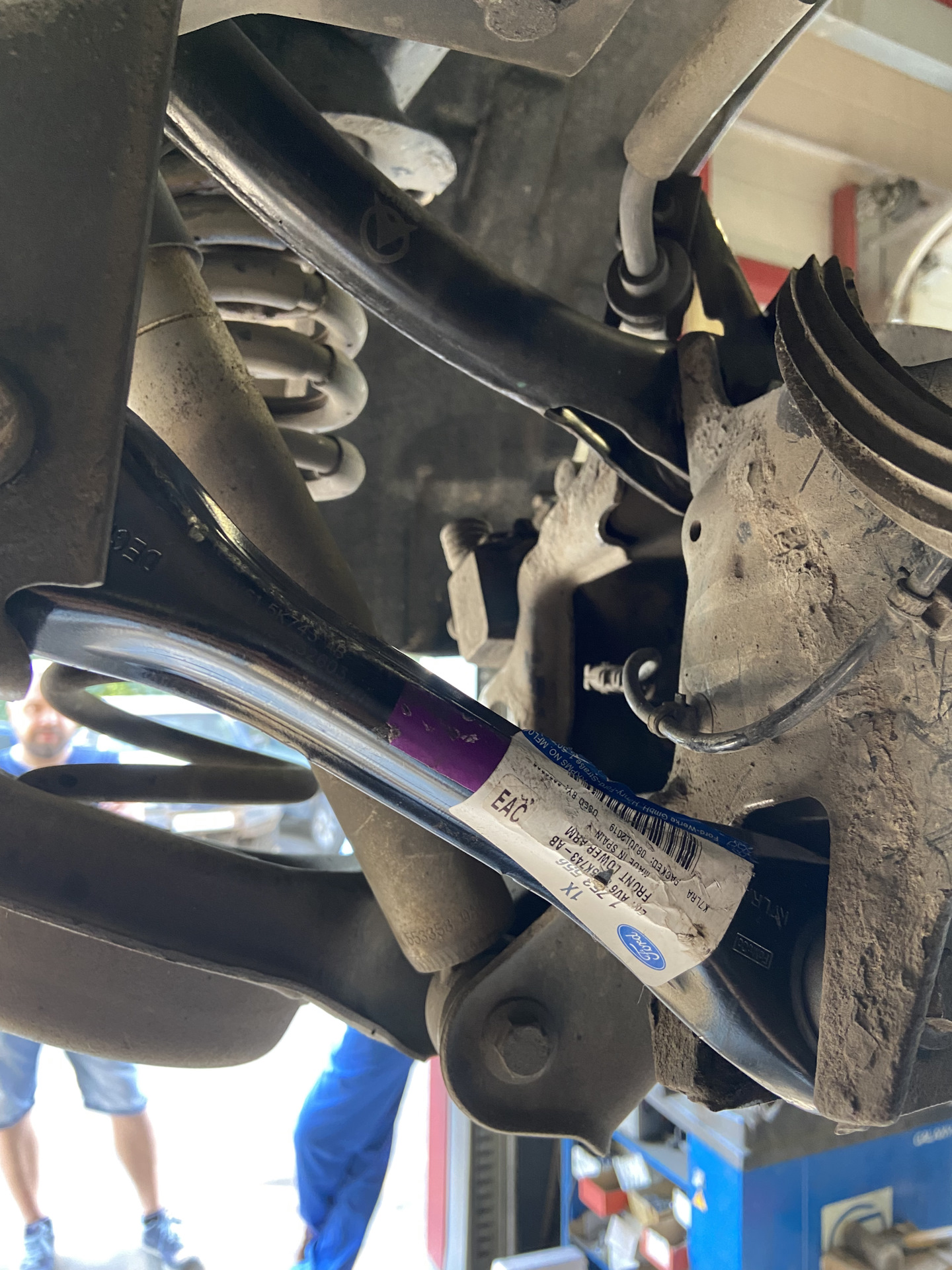

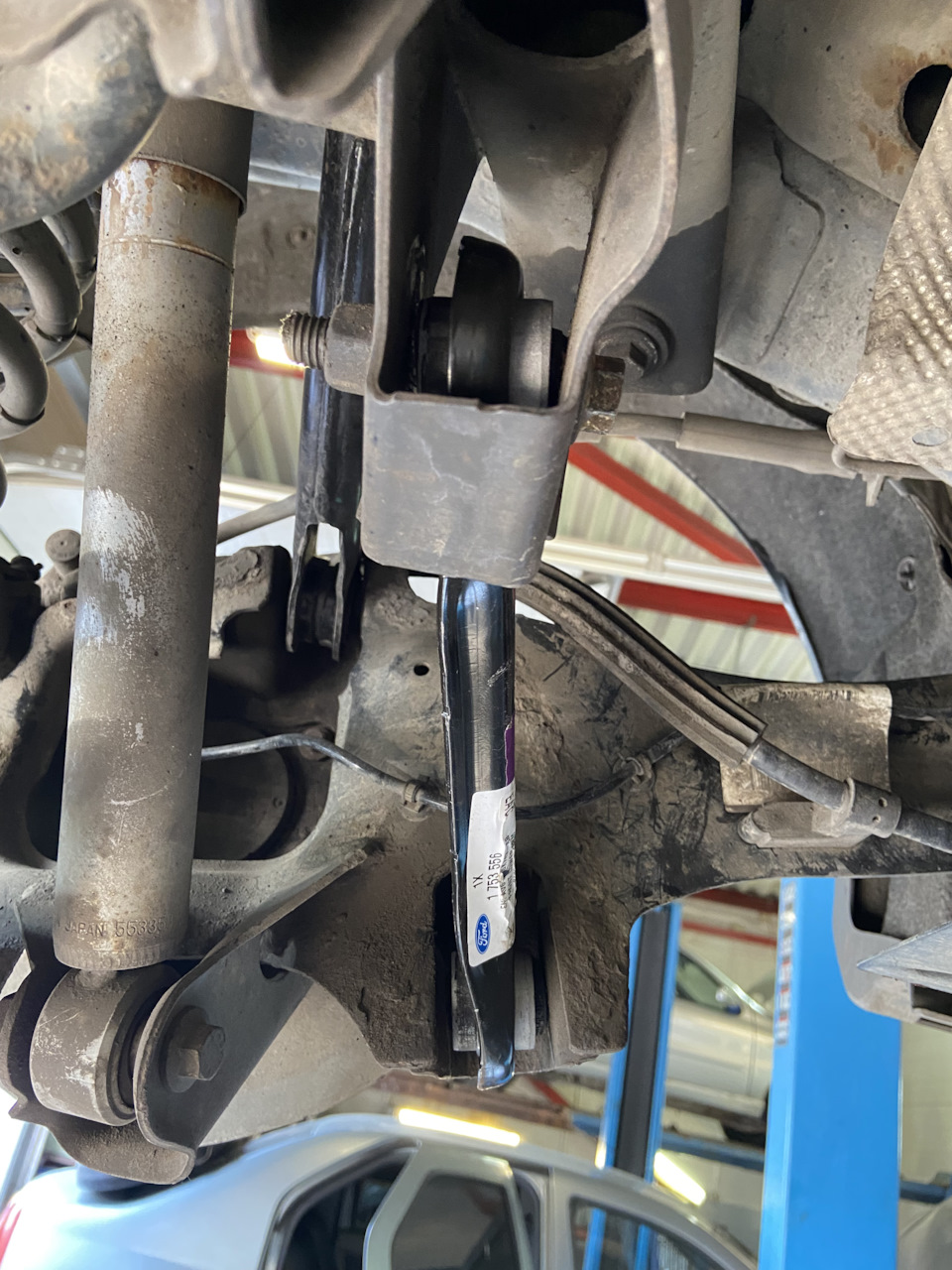

Заменил оба на новые ориги, но уже с номером 1753556.
У кого подобная хрень была? Это теперь в порядке вещей с новыми оригами?))

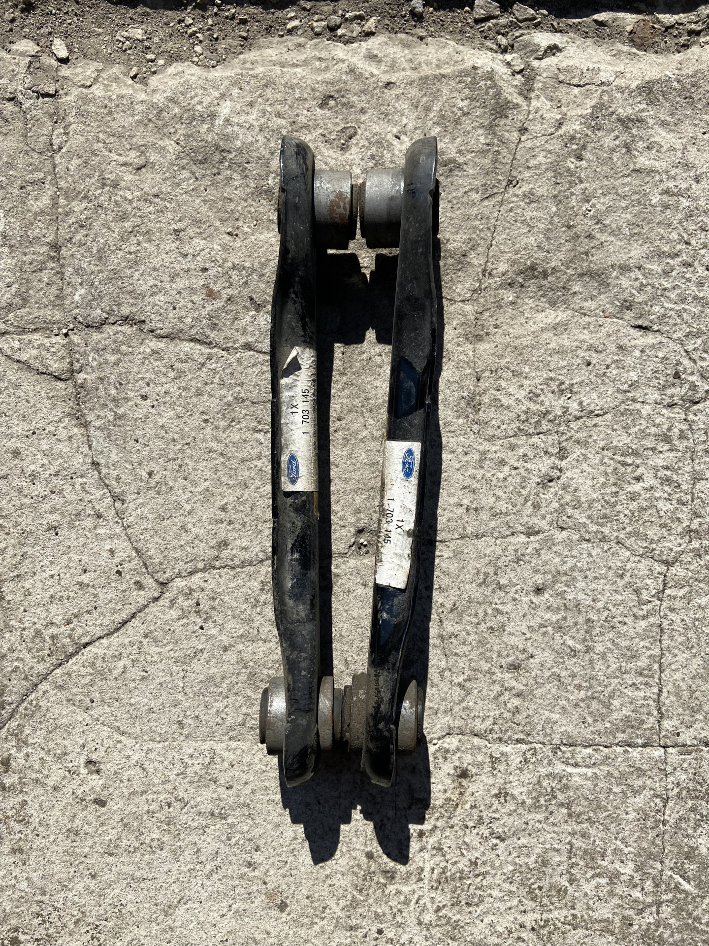

Остальные рычаги и сайлентблоки «как новые»

была такая же фигня с костями, причем на резинках даже надписи какие-то похожие на правду были. Поставил кости по вину фокус электрик.
Надеюсь с новыми уже не будет такой хрени.
Через год увидим, мои ровно год и 20 тыс протянули. Чуть больше задние сайлентблоки на передних рычагах трв
Только не факт, что это была "новая орига". Лучше сменить поставщика.
Причем поставщик, просто в оригинал пошел говно полное, не первый раз слышу, от Мазды 3 11г рычаги такие же и цена лакомая, просто кто в теме знает что ставить, можно даже от ф2 все брать подвеска одинаковая только подпружинные под стойки стаба рассверливаются и все, а так все 1:1.
Говно полное- результат налицо. А от 2го фокуса кости, с такой же проблемой на 3м ходят.
когда болты костей затягивали подвеску нагружали? или на вывешанных колесах затягивали
Под нагрузкой, после затяга, отпускали тихо
может брак либо подделка…
Запчасти exist. Ща поеду с комплектом документов, буду пробовать вернуть.
