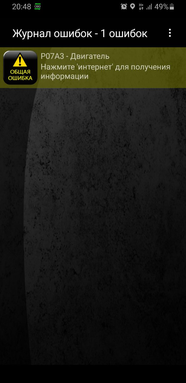

Привет, всем! На выходных случилась беда с фокусом. Поехали с женой за город 40км туда-обратно. На обратном пути заехали в магазин. Выезжая от него машину начало дергать при переключении скорости с 1 на 2ю. Сразу понял что-то не так с коробкой. Скинул все на следящий день, думал может перестанет и не будет дергаться. На следующий день проворил ошибки через obd2 и вылезла ошибка "P07A3 — Фрикционные элементы трансмиссии A — заедание во включенном состоянии.". Понял что попал на большие деньги. Может кто встречался с данной проблемой? К чему готовиться? До этого ничего подобного не происходило, передачи переключались как часики.
До этого на неделе мыл двигатель, но мыли все хим. диэлектриками. Может такое быть что это попадания средств в ТСМ?
P.S Где в Красноярске делают качественно занимаются powershit'ом?

Заклинило широкую вилку. Если будешь так двигаться дальше, есть риск уничтожить сцепу и прикончить Выжимной.
начинает подклинивать вилка A, по бомжу это найти отдельно вилку и поменять, у меня были зимой проблемы с вилкой Б, я просто купил комплект сцепления (от 50к стоит, тут как повезет найти) и поменял все сразу, да дорого скажут многие, но потом ты ездишь и забываешь о проблемах с коробкой от слова совсем)
Если менять сцепление, ТСМ тоже под замену?
не обязательно, если он исправно работает нет смысла его менять, только в случае если есть лишние 40к денег, тогда можно поменять его на блок свежей ревизии
Пробег какой?
150.000км. Прошлый хозяин говорил, что из сцепления ничего не менялось… но верится с трудом. На сколько известно, повершит так долго не ходят
нормально они ходят, при должном обращении, так что 150 возможно на нем откатать, знаю людей кто уже почти 180 накатал на всем заводском, но уже готовится менять
