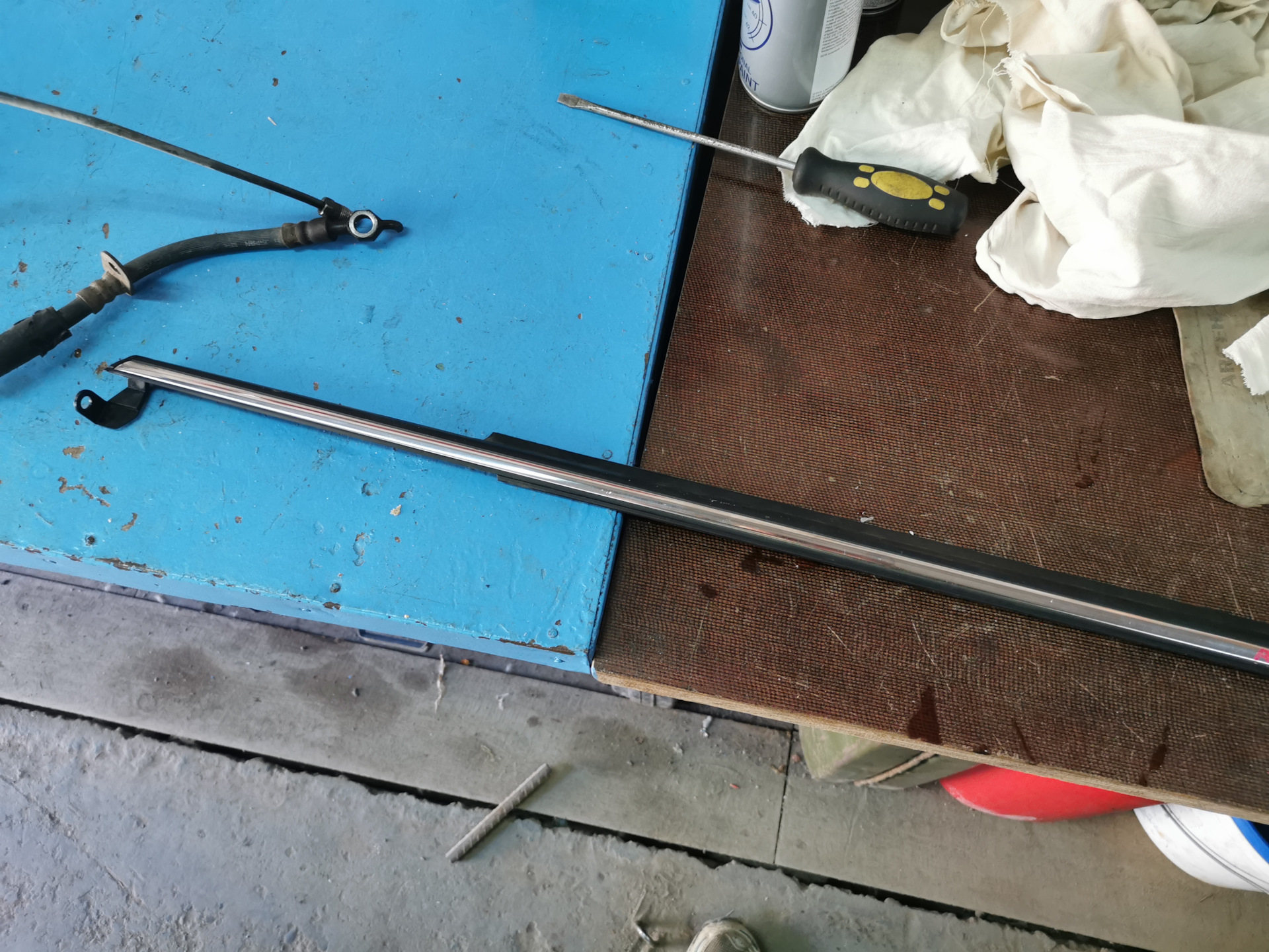

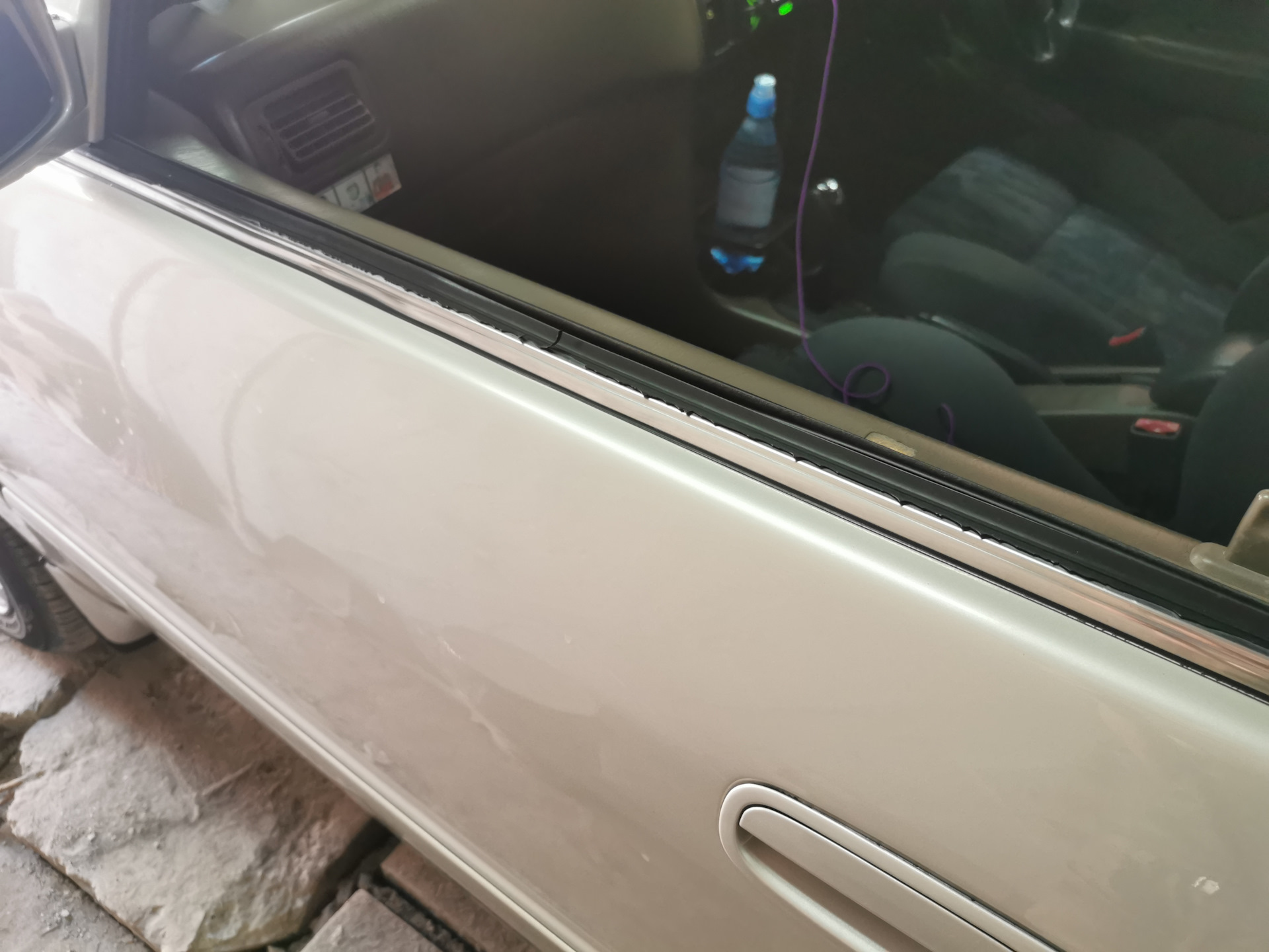

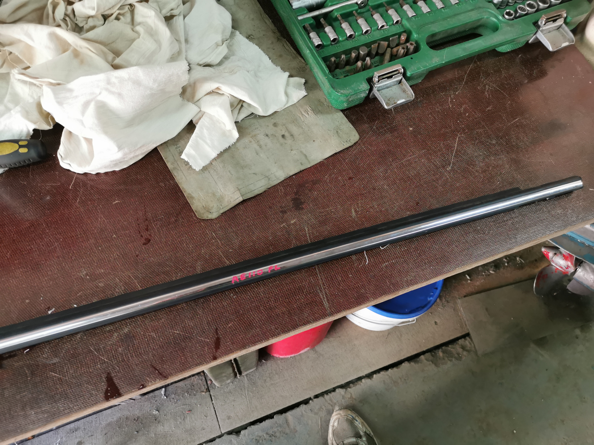

Позанимался немного мелочевкой. Первым пошёл молдинг стекла передний левой двери. Долго его искал, нашёл в Бийске за 600р контрактный. Вся проблема, что со временем чёрная накладка на них высыхает и трескается. Этот молдинг я уже менял 3 года назад, правда бу с разбора.

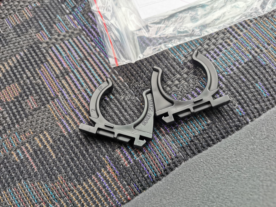

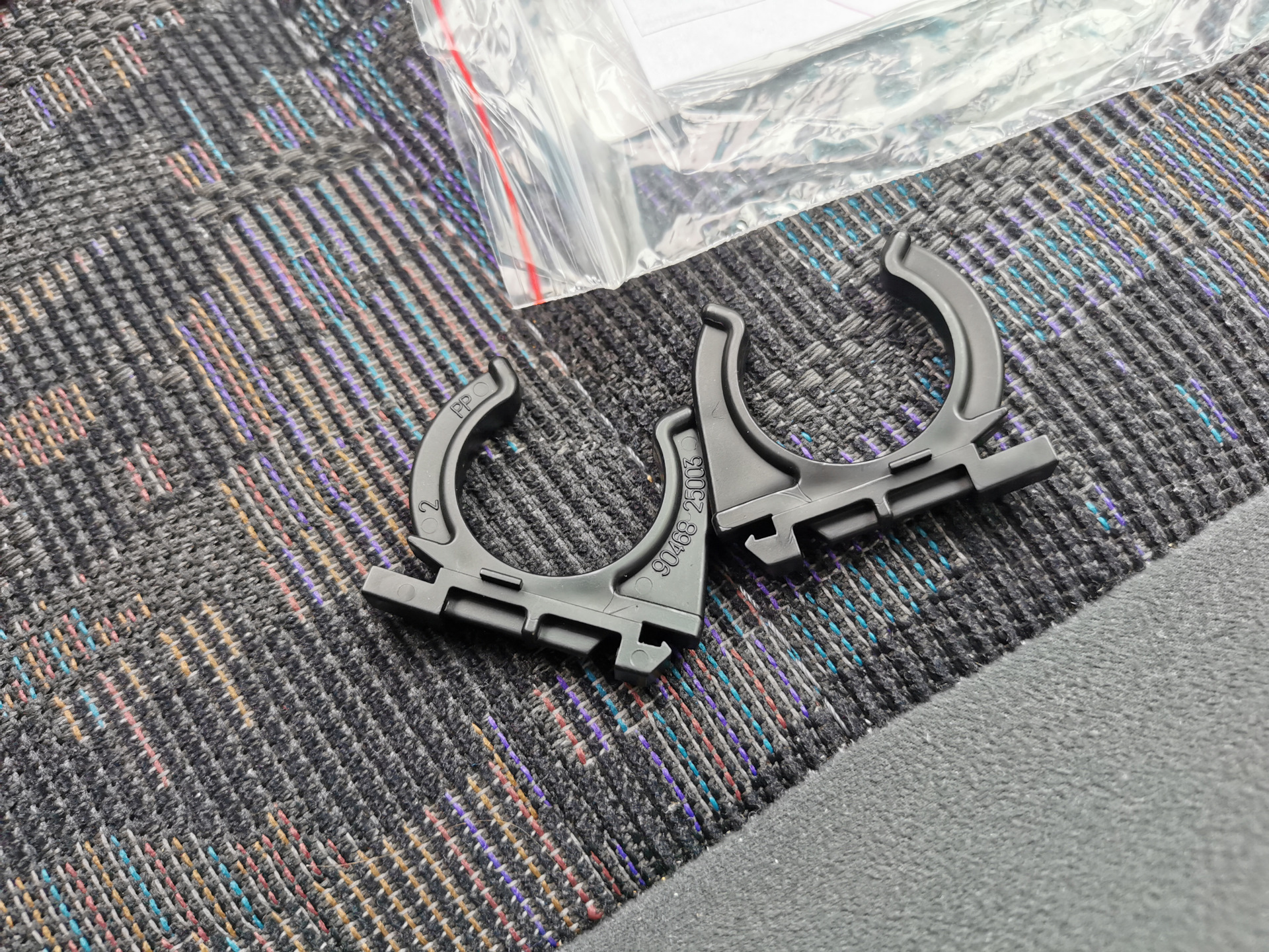

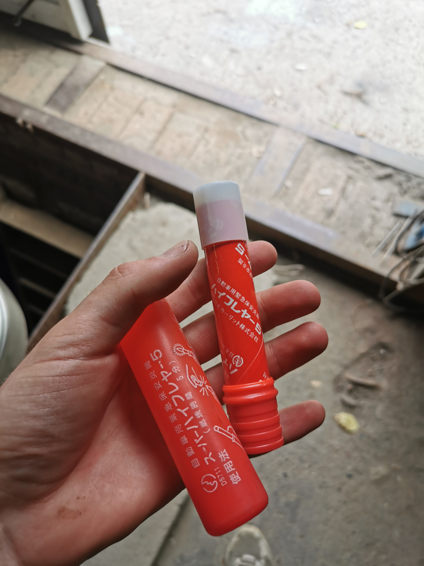

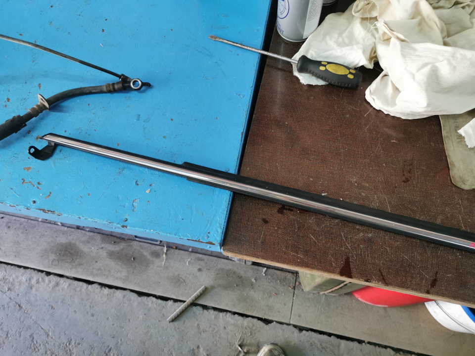

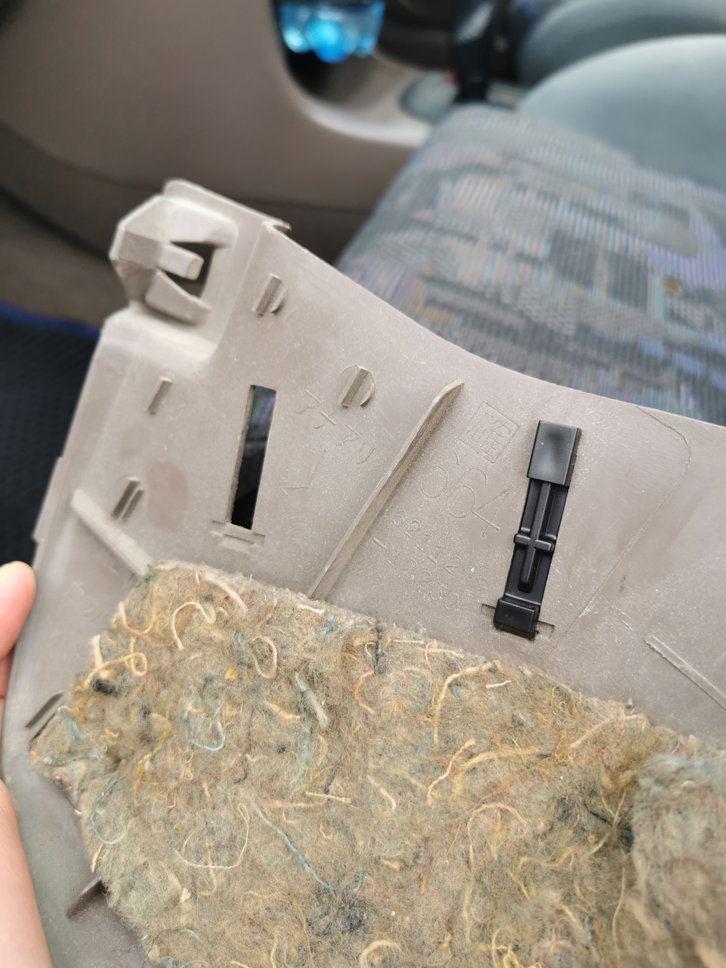

Также решил восстановить фальшфейер. Для этого нам понадобятся 2 новых кронштейна фальшфейера 90468-25003:

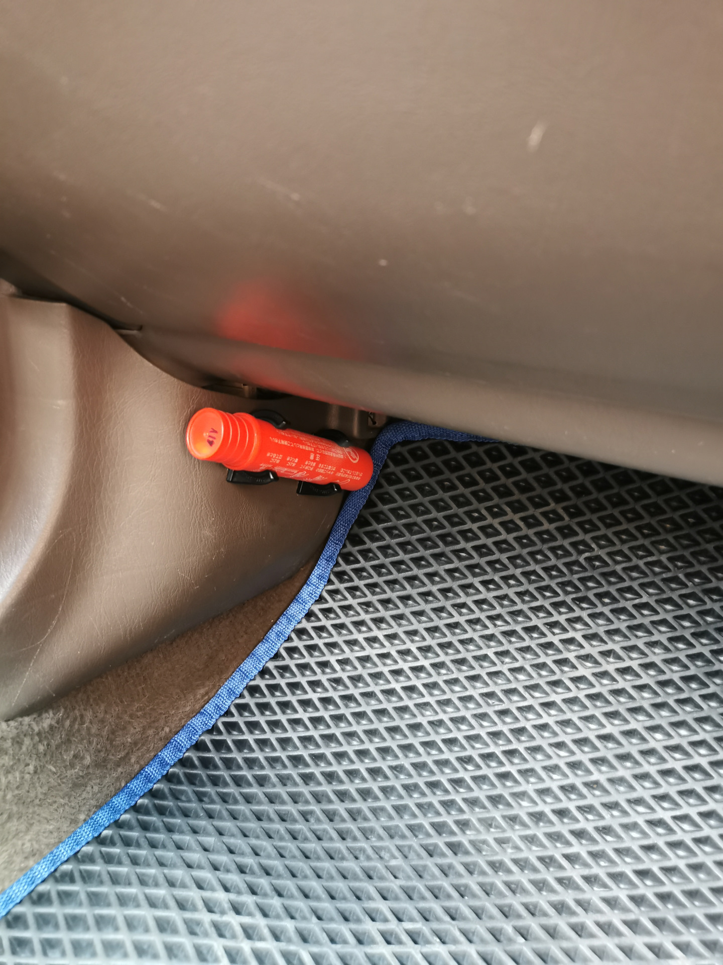

Они хитро зашелкиваются в обшивку, но для этого её необходимо снять:

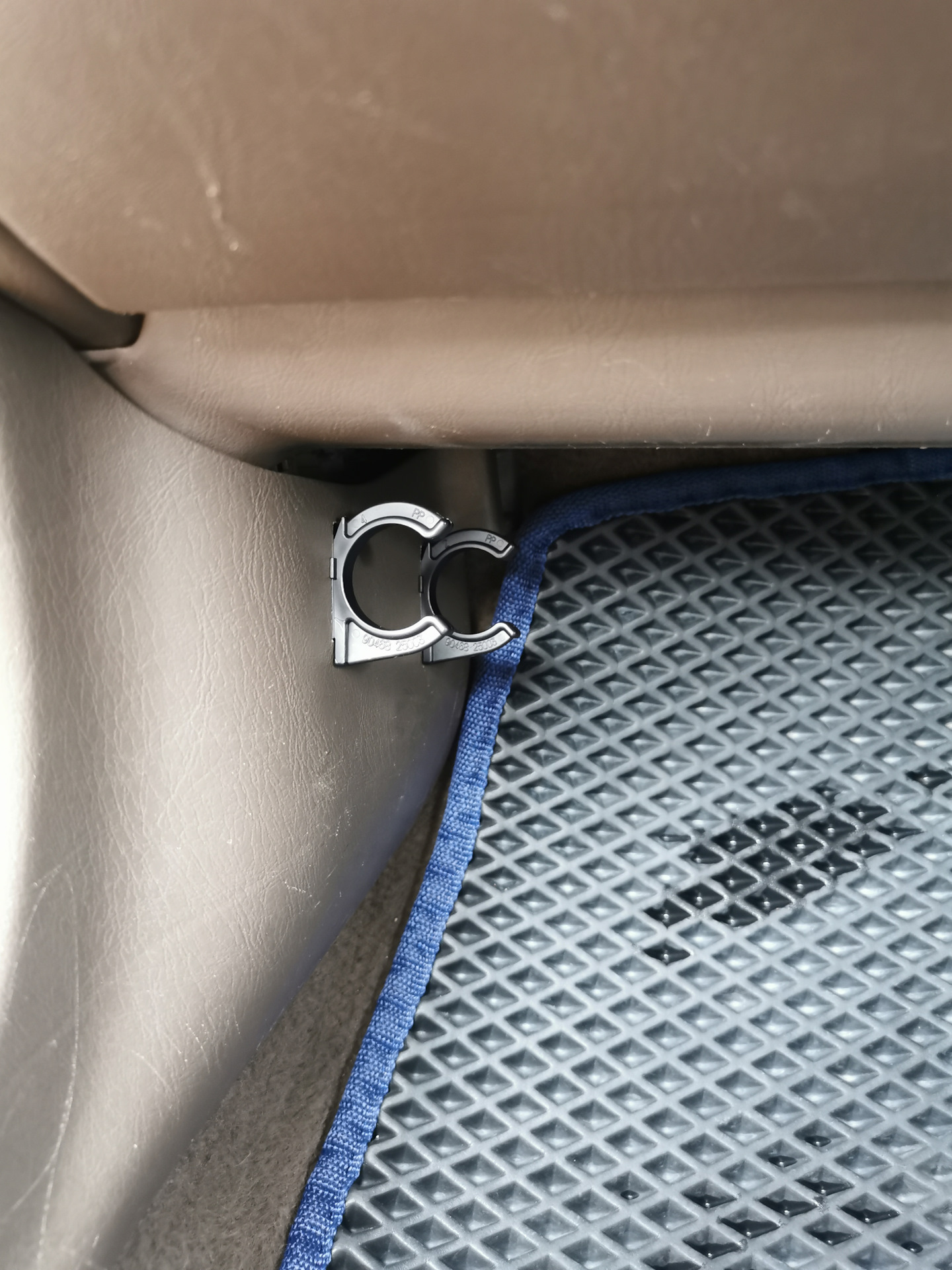

Установлены:
Далее берём фальшфейер:
И в итоге :

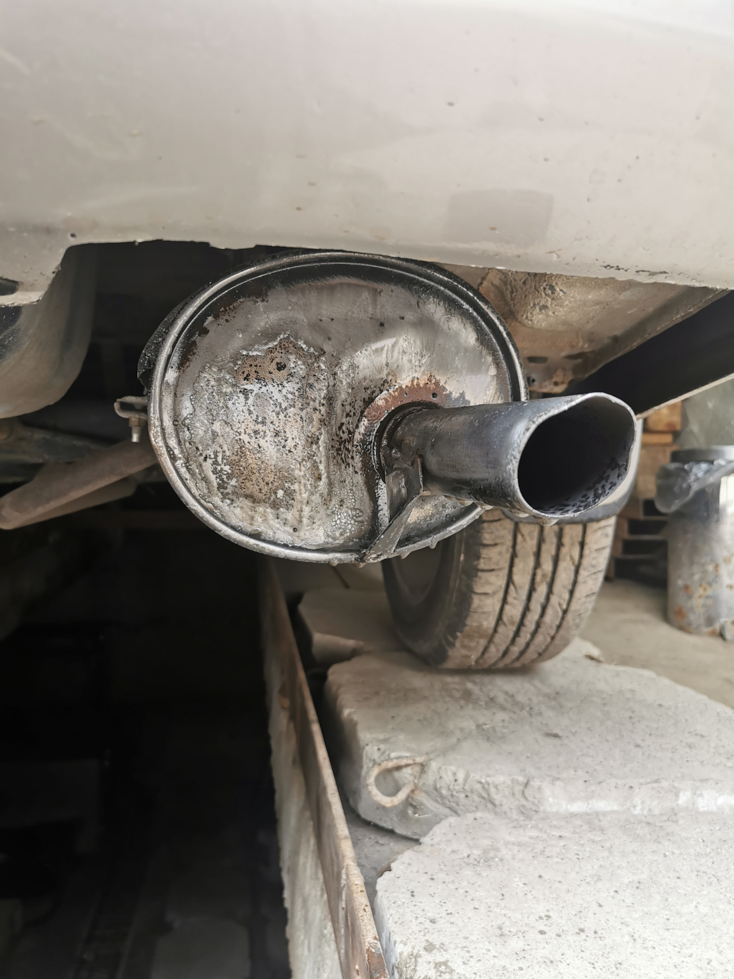

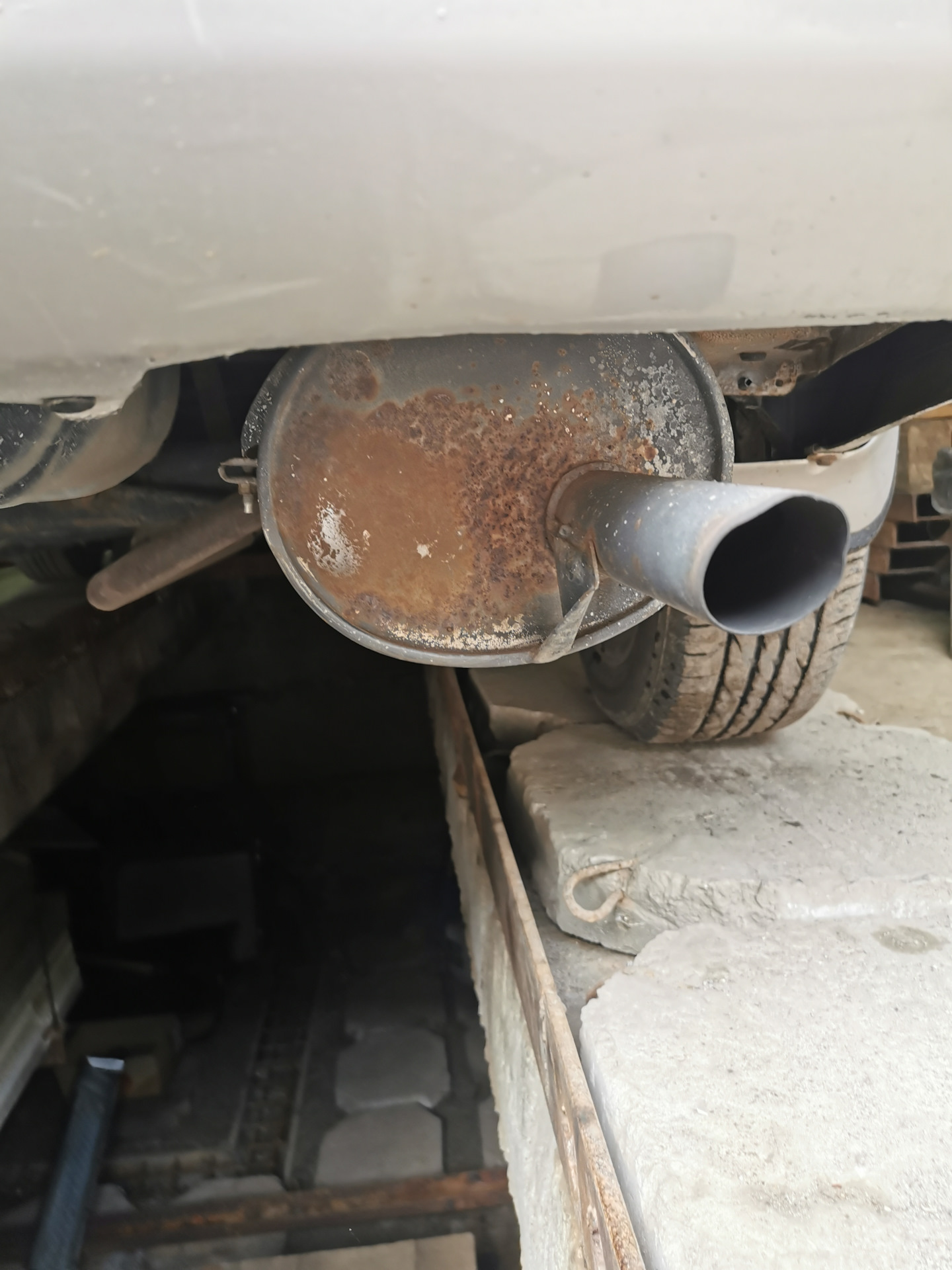

Также заметил, что глушитель стал страшноватый, надо это исправить :
Счищаем дрелью с металлической щёткой и заливаем преобразователем ржавчины :

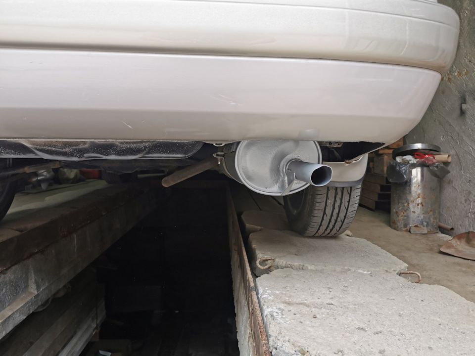

Затем моем, сушим, наносим кислотный грунт и затем термостойкую краску kudo:

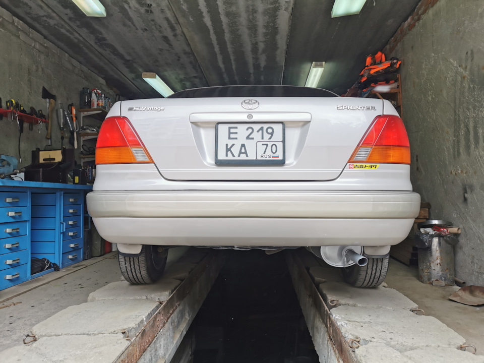

Итоговый результат:
Всё хорошо высохло, без пузырей, держится тоже хорошо
