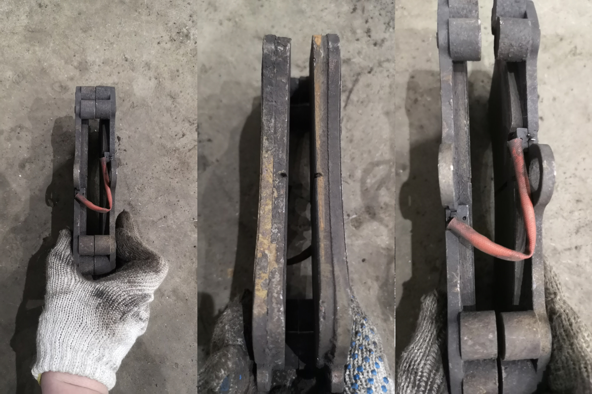

На утро по пути на работу, я почувствовал вибрацию в руль при торможении, и такую прям хорошую, и потом услышал вот такие звуки, при нажатии на тормоз на стоянке
и тут я понял, что пришла пора менять передние диски и колодки, но чуток не вовремя, я планировал сделать это по осени, но туарег решил иначе))
Диски на момент появления вибрации прошли порядка 80 тыс. км., и две замены колодок, как на втором комплекте они попросились на замену, что считаю не плохо, диски и колодки АТЕ.

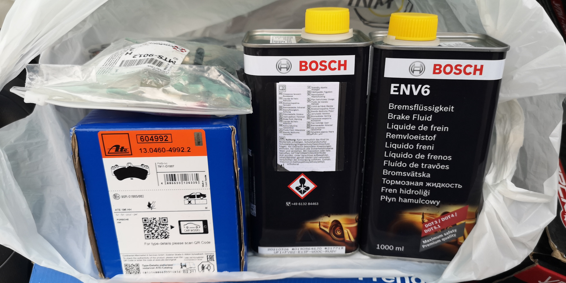

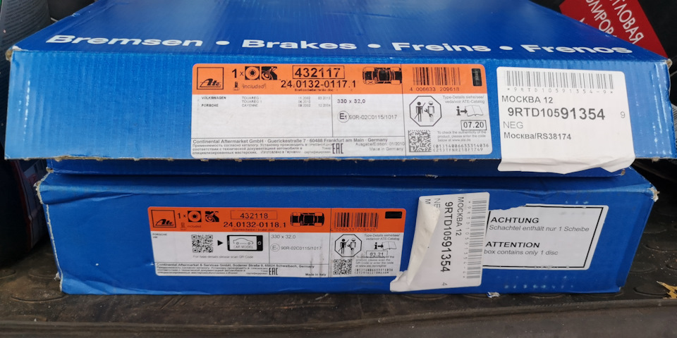

Ну что поделать, полез в инет и заказал
Левый тормозной диск АТЕ – 24.0132-0117.1 – 6083 руб.
Правый тормозной диск АТЕ – 24.0132-0118.1 – 6083 руб.

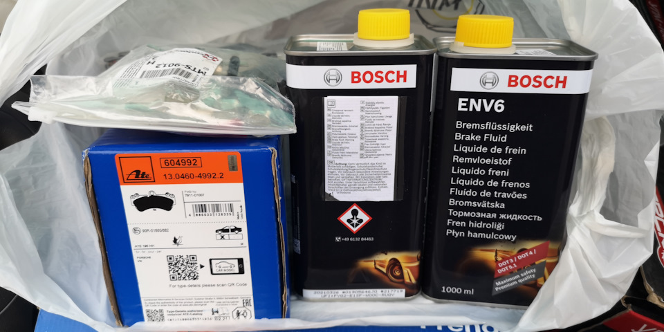

Передние колодки АТЕ – 13.0460-4992.2 – 6400 руб.
Тормозную жидкость по совету Артема GRM
BOSCH ENV6 – 1987479207 — 2 литра – 1673 руб. (1 шт. – 837 руб.)
Чтоб поменять сразу всю, т.к. со слов Артема GRM ему хватило 2 литра и еще осталось, но это не с моим счастьем, дальше поймете почему))
Датчики износа TRW GIC193 – 597 руб.
И ремкомплект колодок TRW PFK503 – 1846 руб.

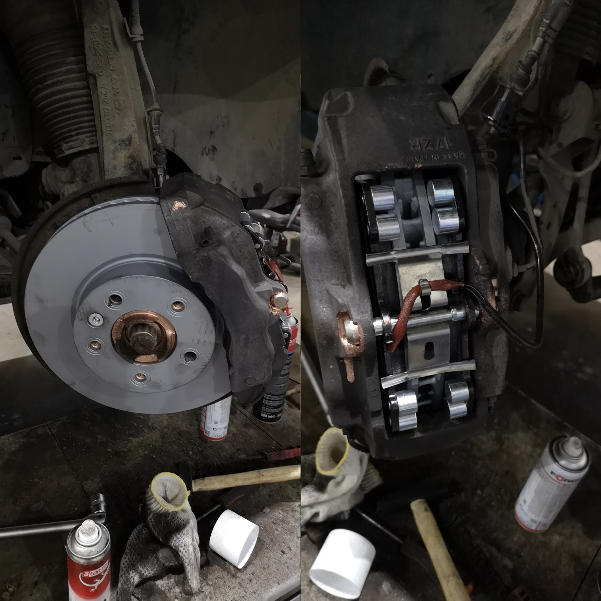

Результат после замены и сборки
Аж прям глаза радуются, глядя на такую красоту!

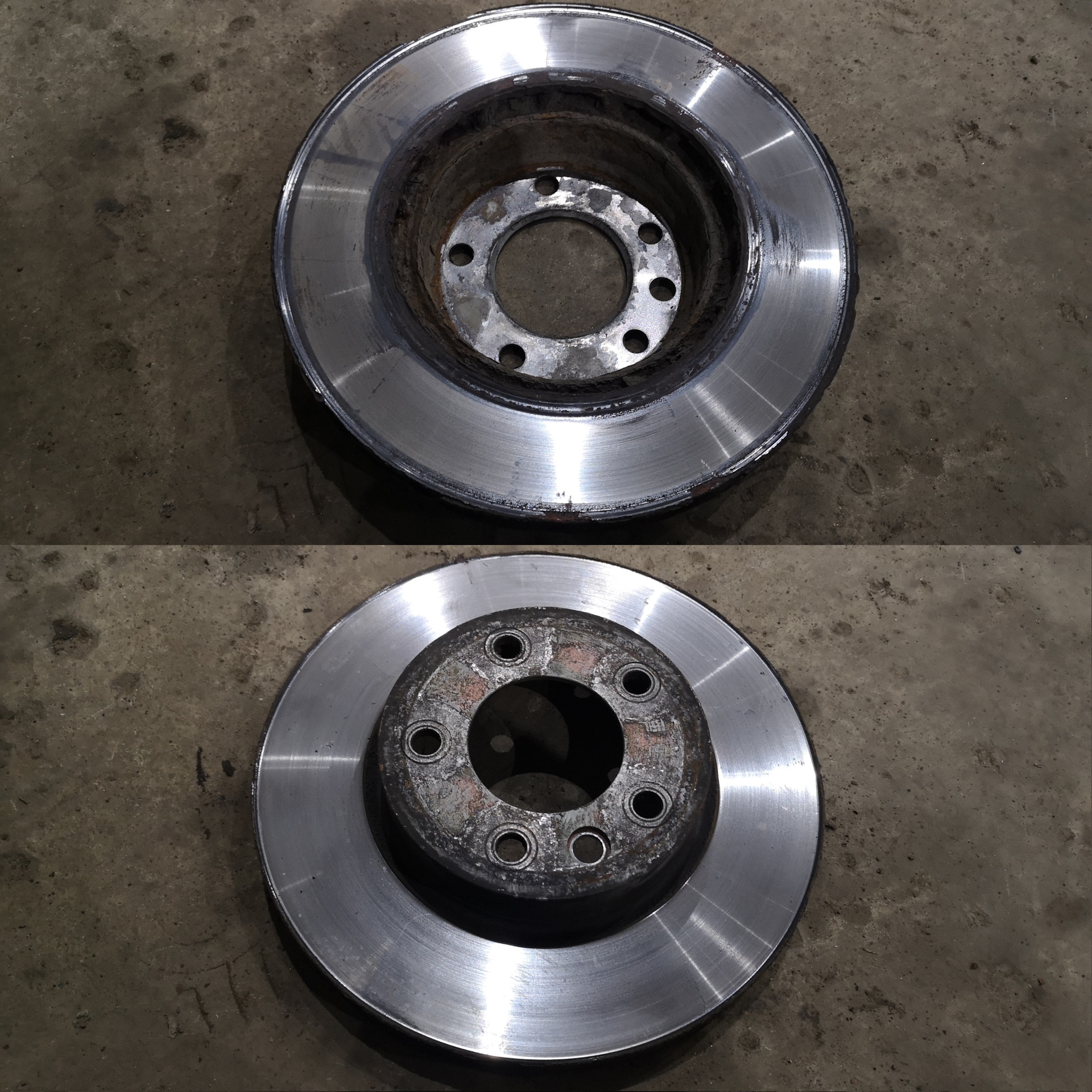

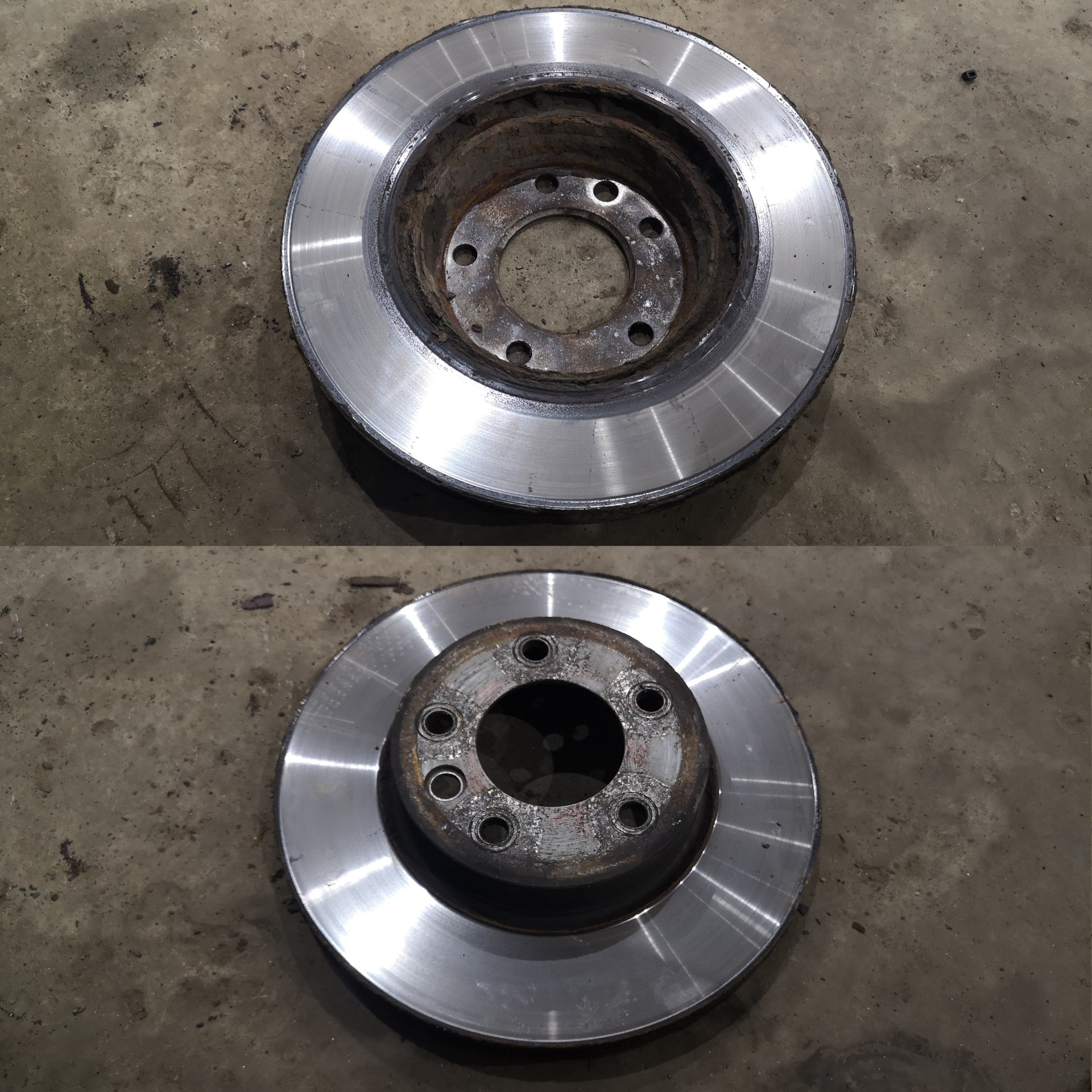

А теперь состояние дисков, не помню какой из них левый, а какой правый

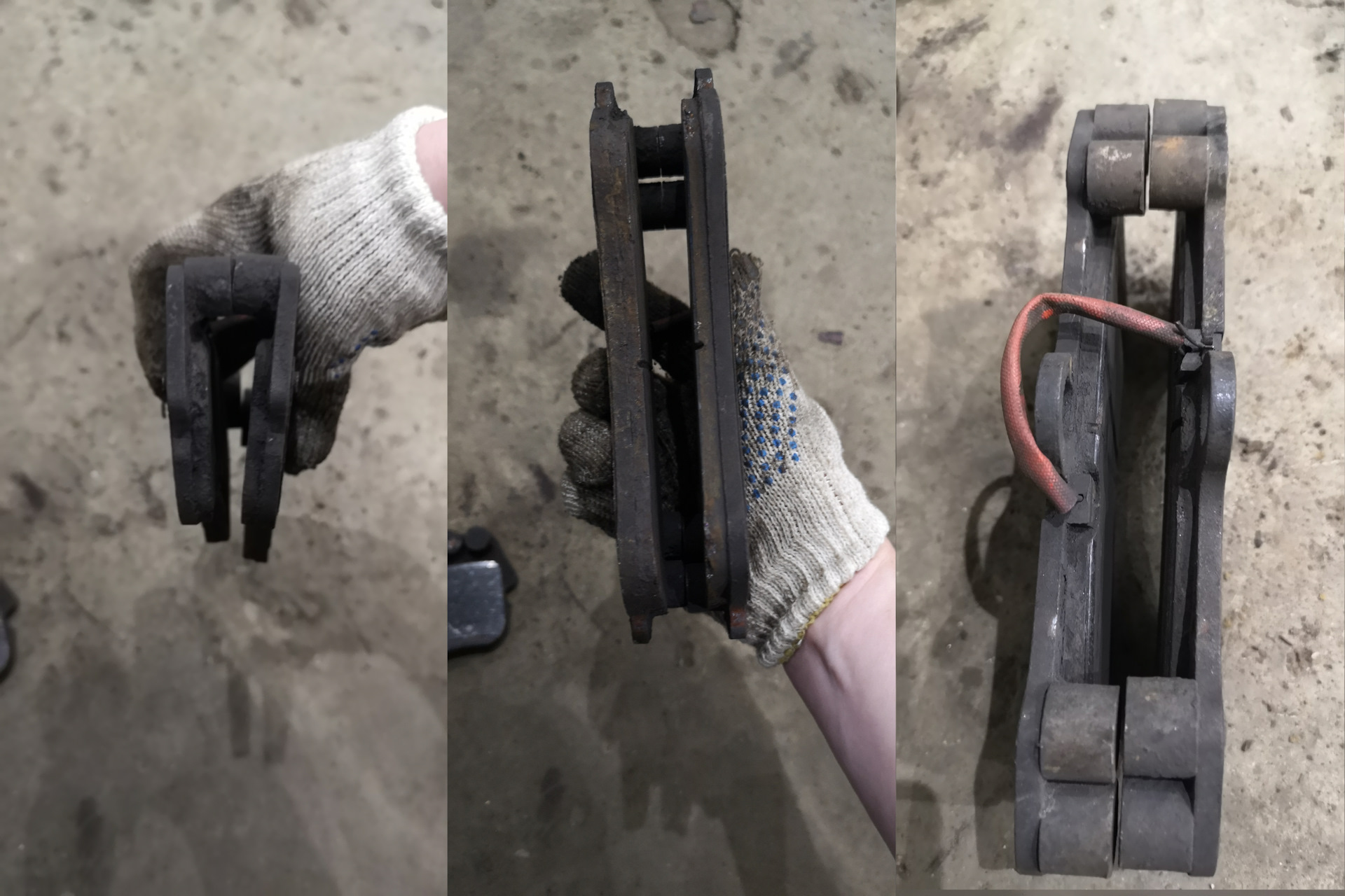

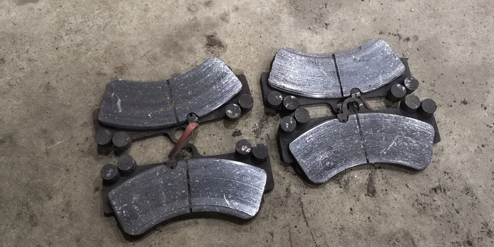

Состояние колодок, левая правая сторона тоже не помню, но как есть

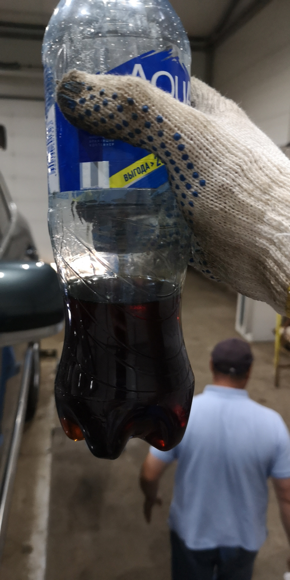

Ну а дальше началось самое веселое, это прокачка всей системы, старым добрым дедовским методом.

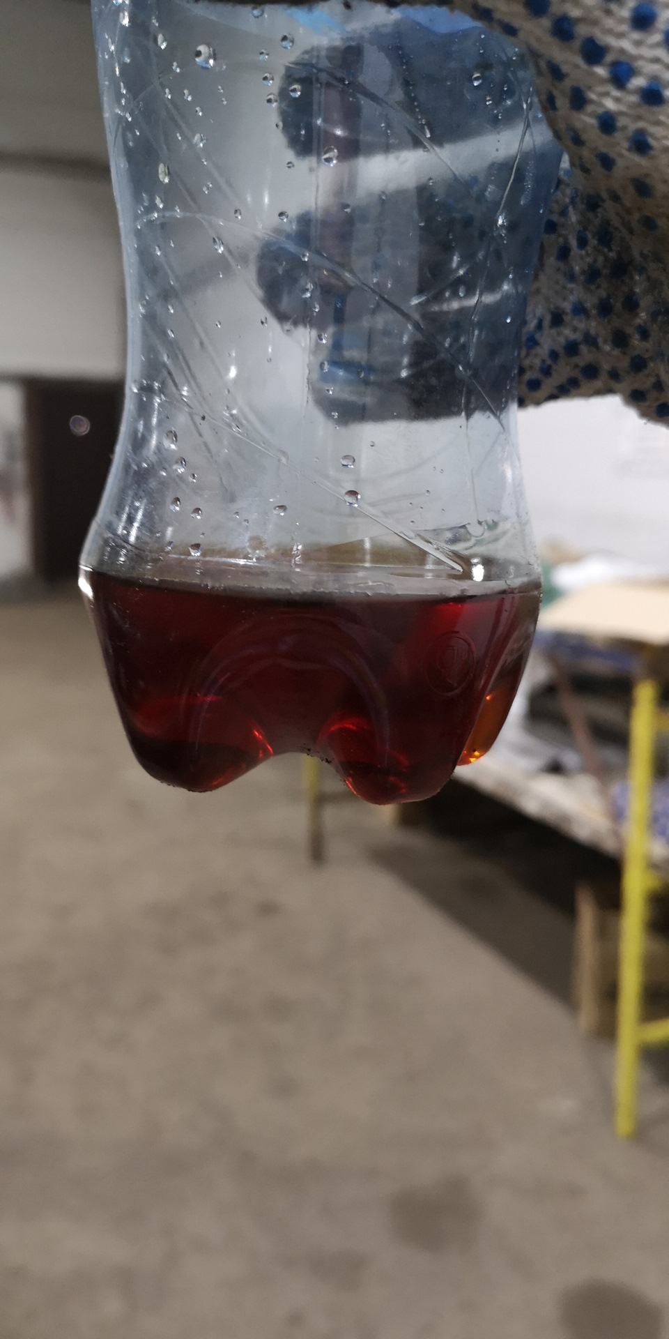

Изначально из тормозного бачка, откачал вот такую чачу
Жижа как я думал полностью менялась, 3 года назад, при замене тормозных шлангов, но как я ошибался, видимо до меня ее меняли очень давно или не меняли вообще, а мастер, который менял шланги, просто не стал заморачиваться с полной прокачкой системы до чистой тормозухи, а я и не видел, что там п***, т.к. нажимал на педаль в это время, в общем не суть, что было то было.
