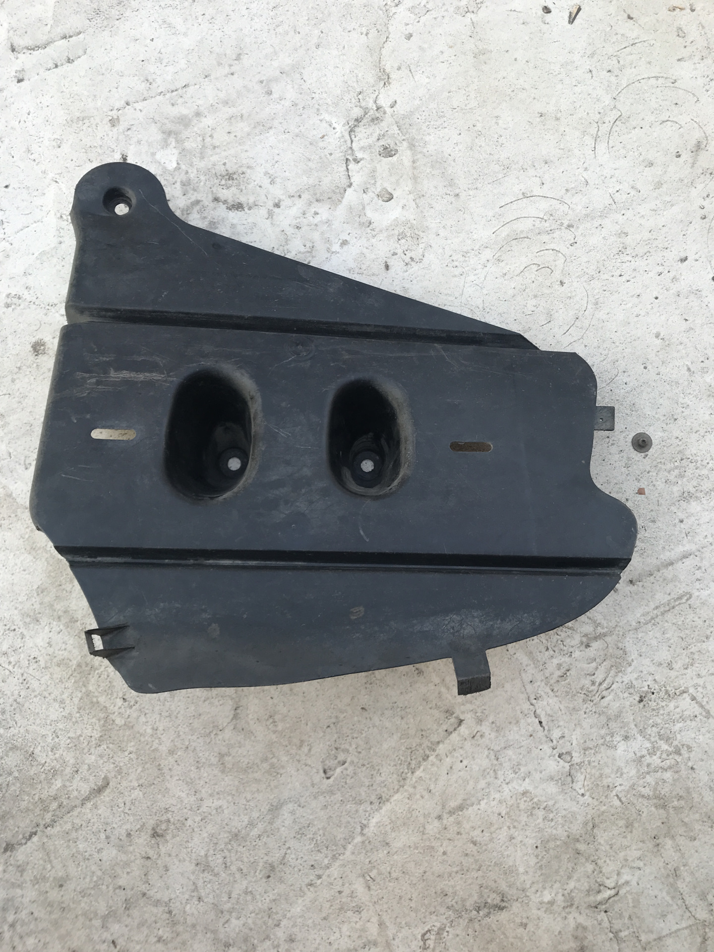

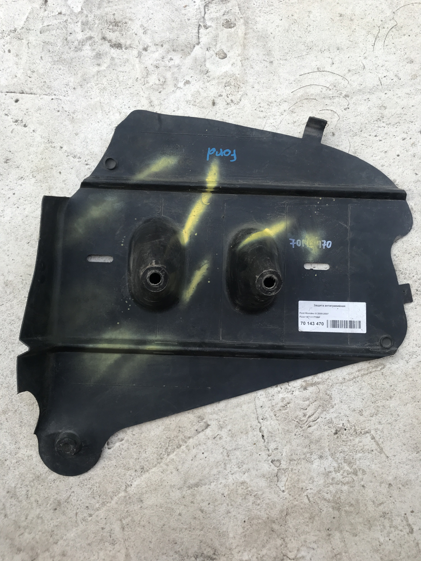

Давно заметил, что зимой в "юбку" заднего бампера набивается снег и лёд, хотя и установлены оригинальные брызговики.
Защита была куплена пару месяцев тому назад, но до установки руки не доходили

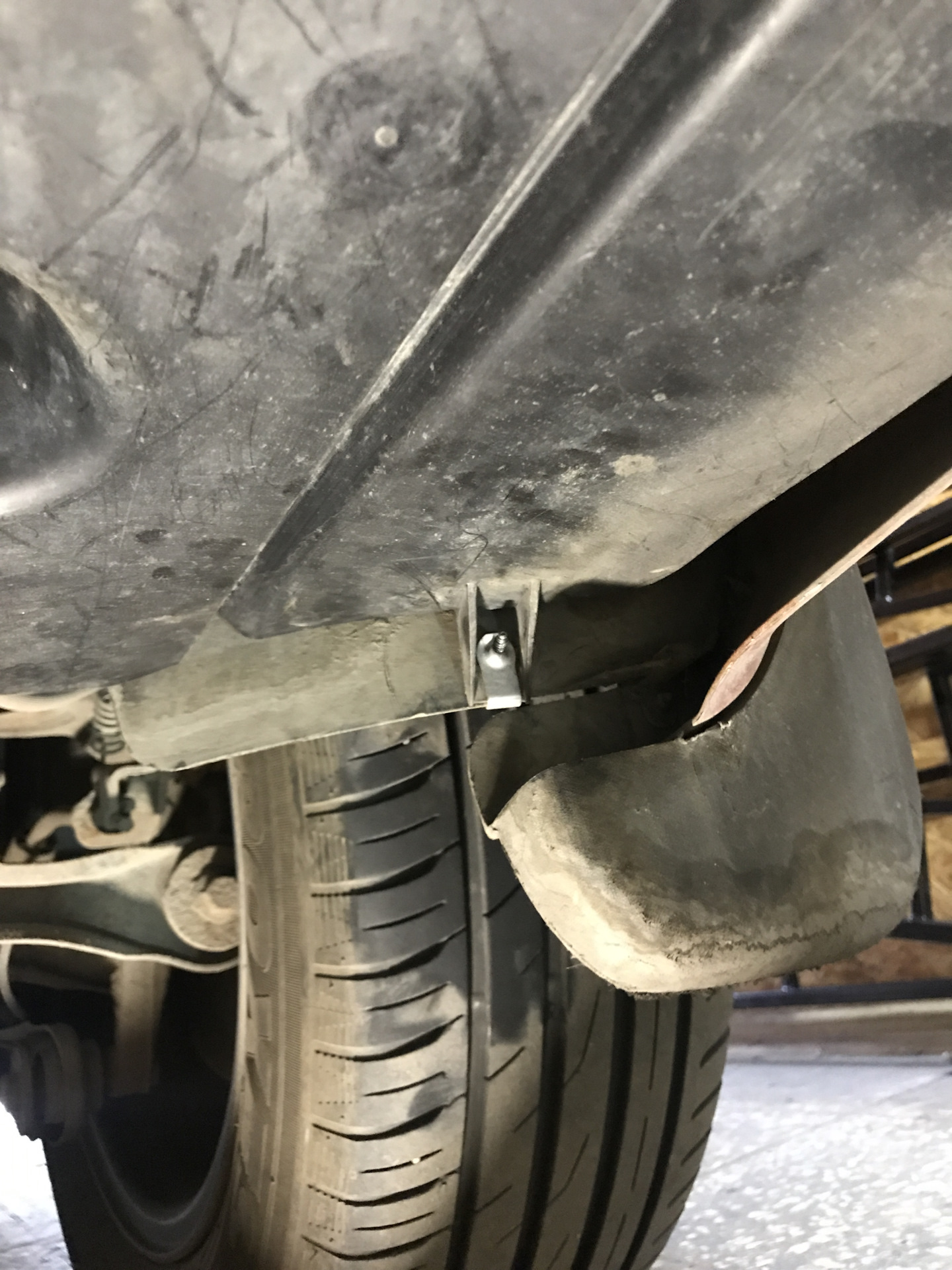

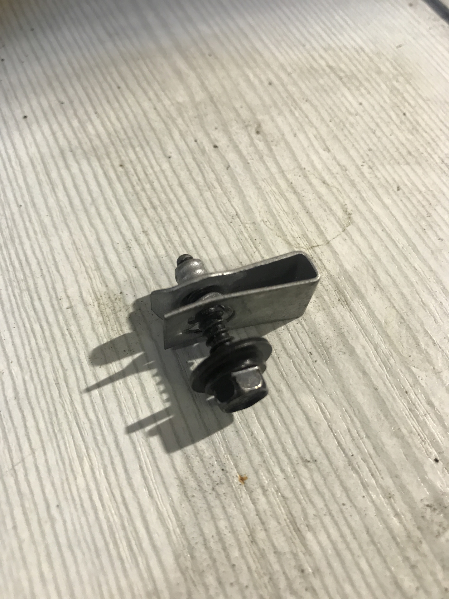

Процесс установки простой. Для этого мне понадобились 3 гайки, такие же которые держат тепловую защиту.
Скоба стягивает защиту с локером.

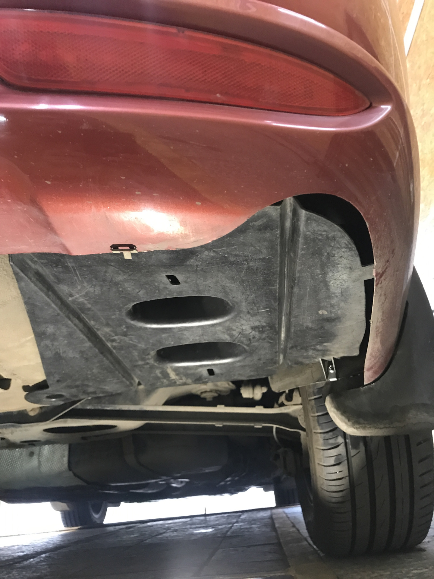

Сзади, между "юбкой" и защитой поставил такую же защёлку как и на передней "юбке", хотя думаю она там и не нужна.
Если кто захочет купить защиту, то их несколько, зависит от "юбки". Пробивайте по VIN.

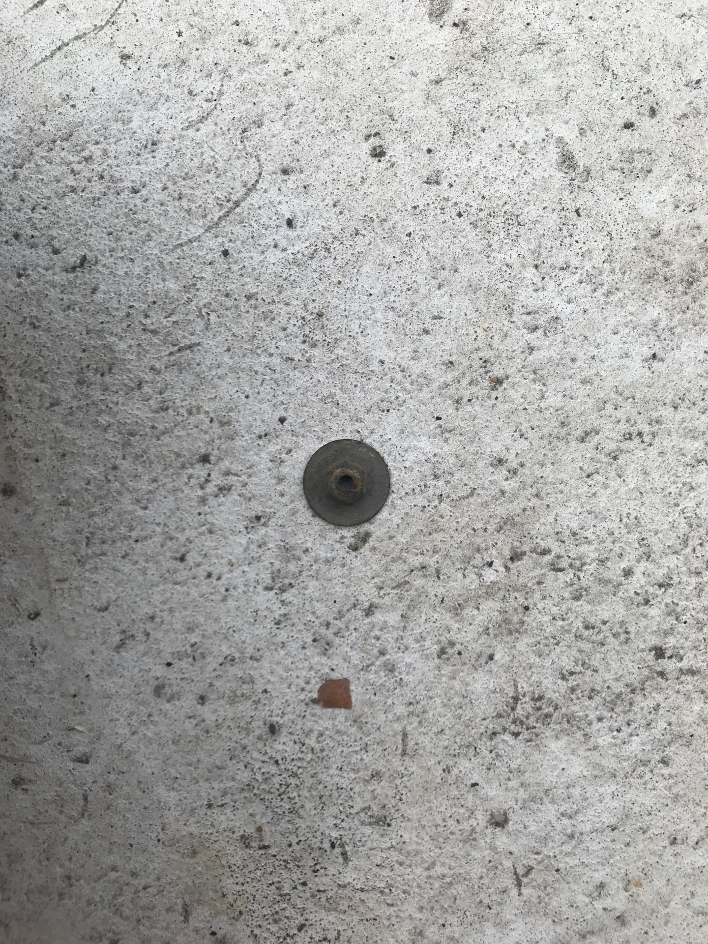

У меня на машине такой не было. Купил на разборке. За 300 руб такую защиту. Но сразу поставить так и не смог.штыри эти сгнили куда эти три гайки как у тепло защиты прикручиваются.
А можно артикул детальки ) пожалуйста !
Я купил на разборке. Посмотри на EURO AUTO у них была защита заднего бампера на Форд Мондео 3
Спасибо !
А боковая часть к бамперу как крепится? У меня она болтается и стучит о бампер
Я крепил спереди и сзади, ничего не болтается. Можно и сбоку поставить одну скобу, площадка под нее есть.
Так, площадка на пыльнике есть, а на бампере там ничего нет. Я всё голову ломал, так и не придумал ничего…
Может под другую юбку защита?
Та, что на фото это ориг с дореста (у меня такая с завода). А других я не видел
Такая хрень установлена штатно с завода и не надо ничего искать

В доресте юбка крепится к нише под запаску
