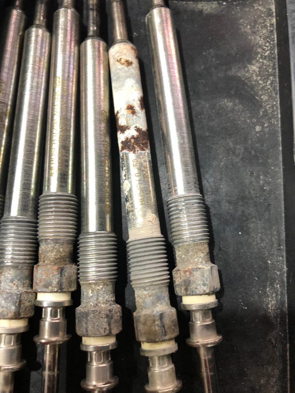

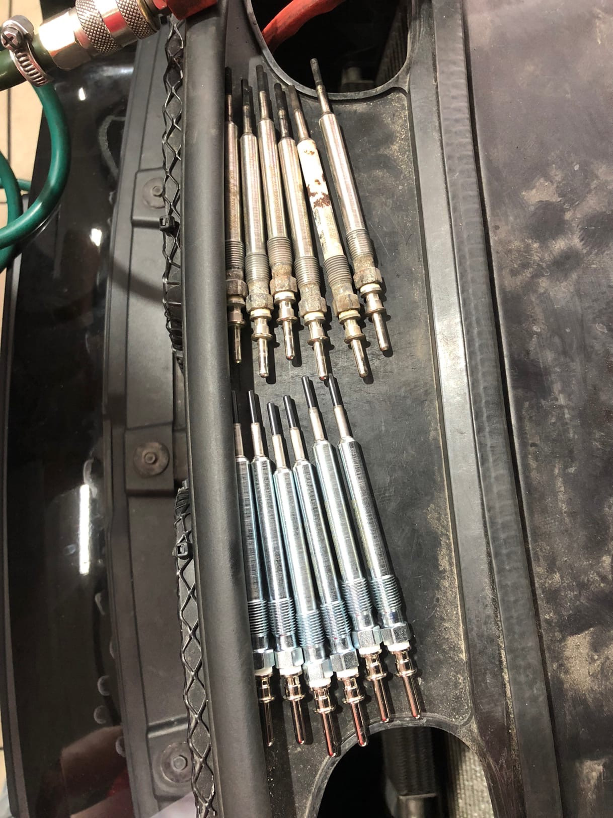

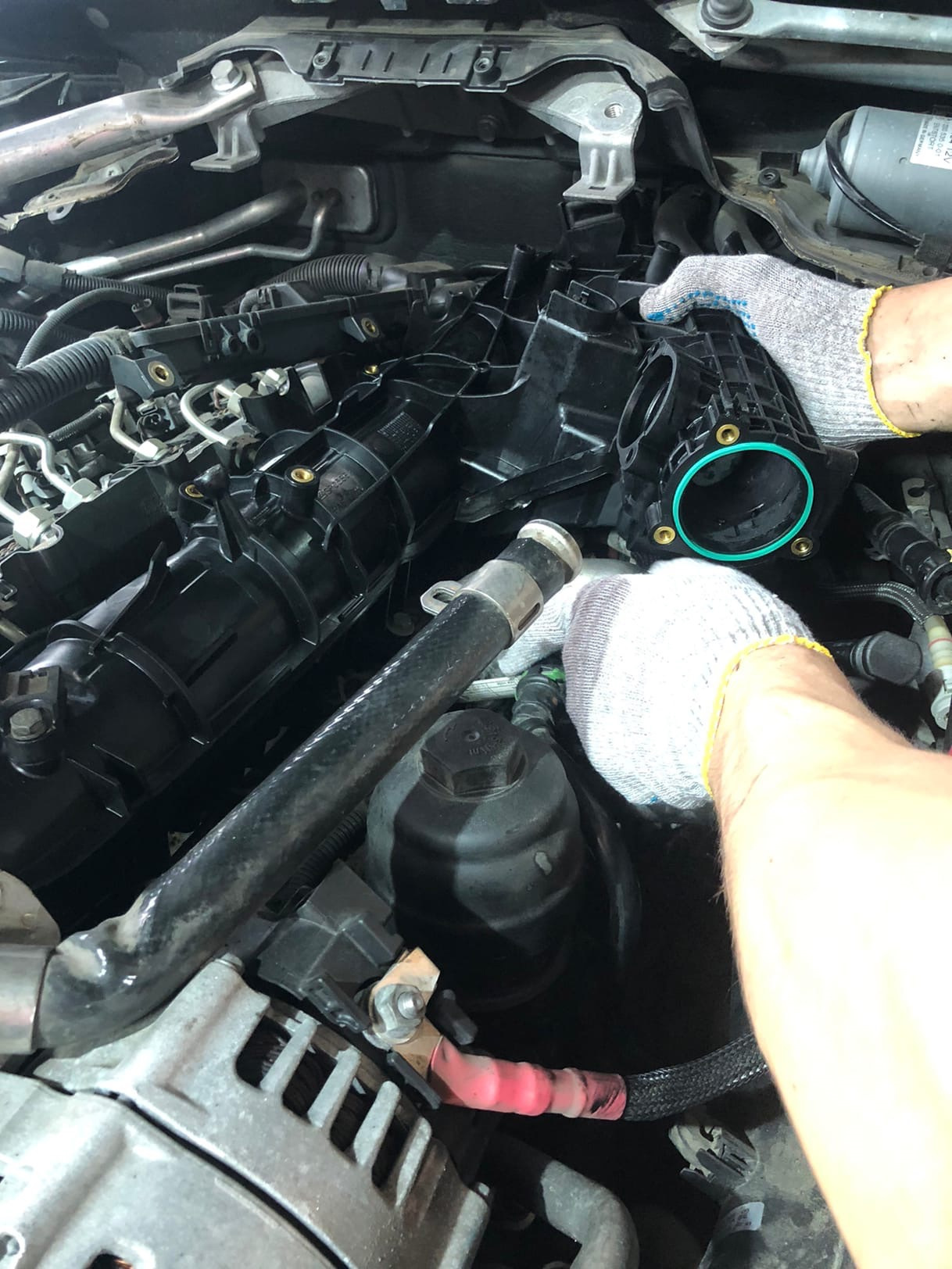

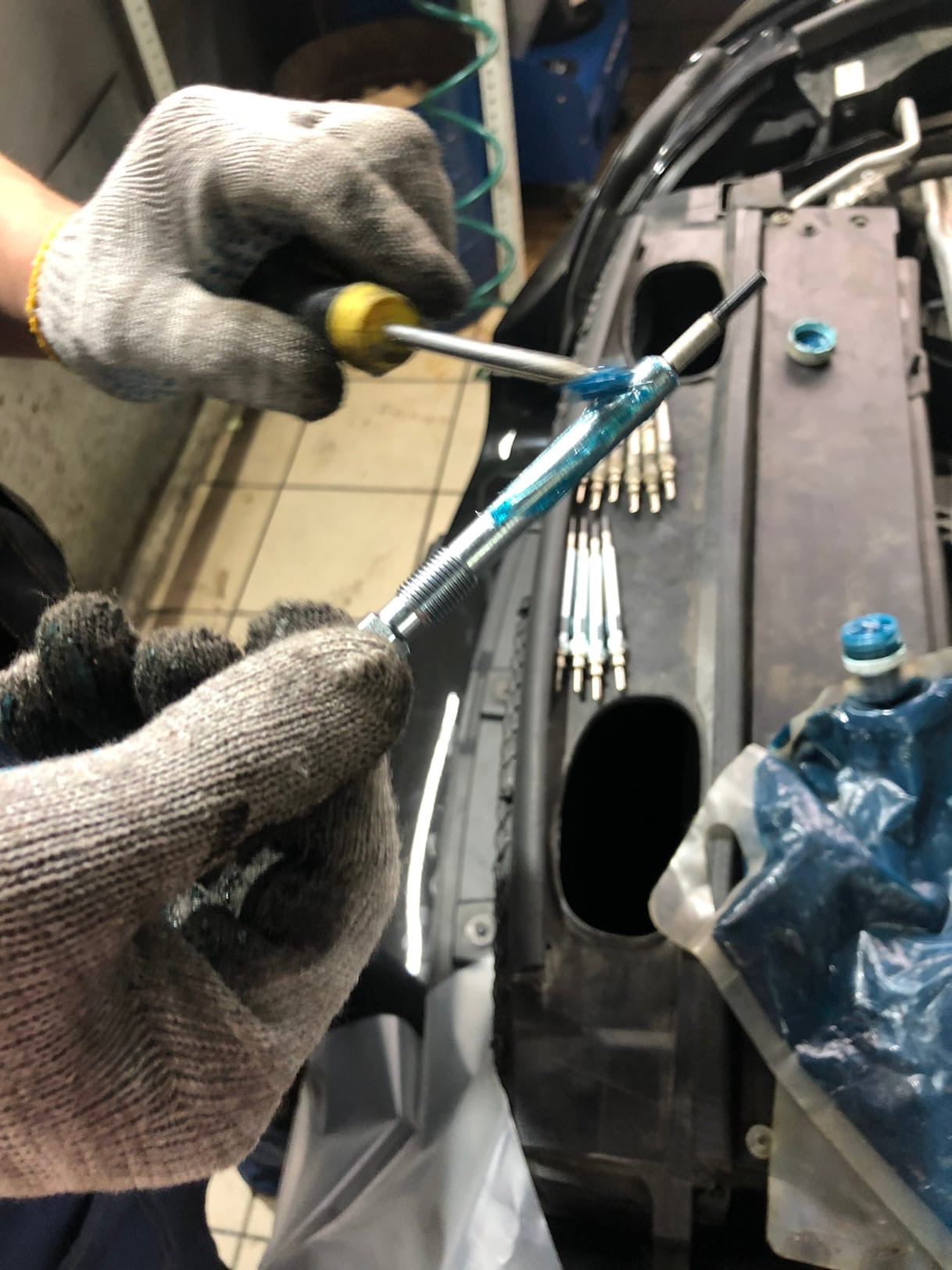

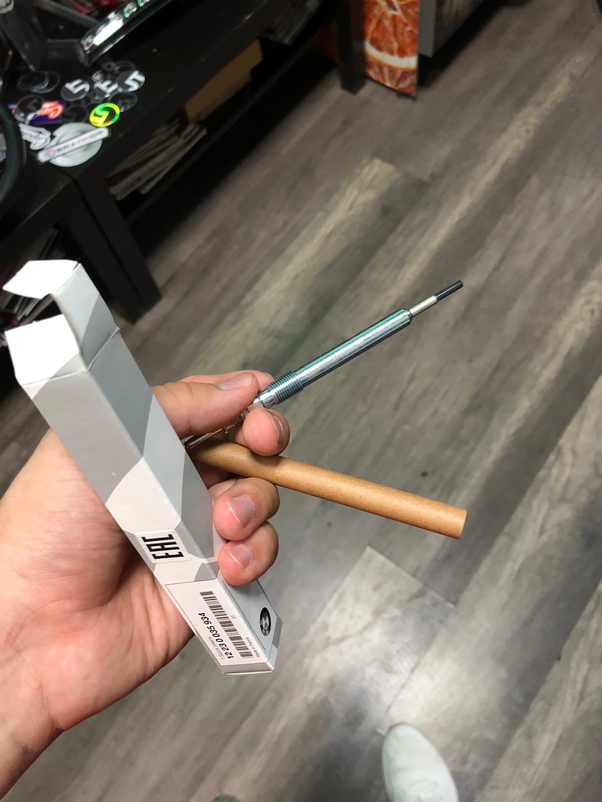

Диагностика выдавала ошибку по паре свечей и решено было заменить их вместе с блоком накала. Насколько я понял, как раз на пробеге 120-150тыс они обычно у всех приплывают.

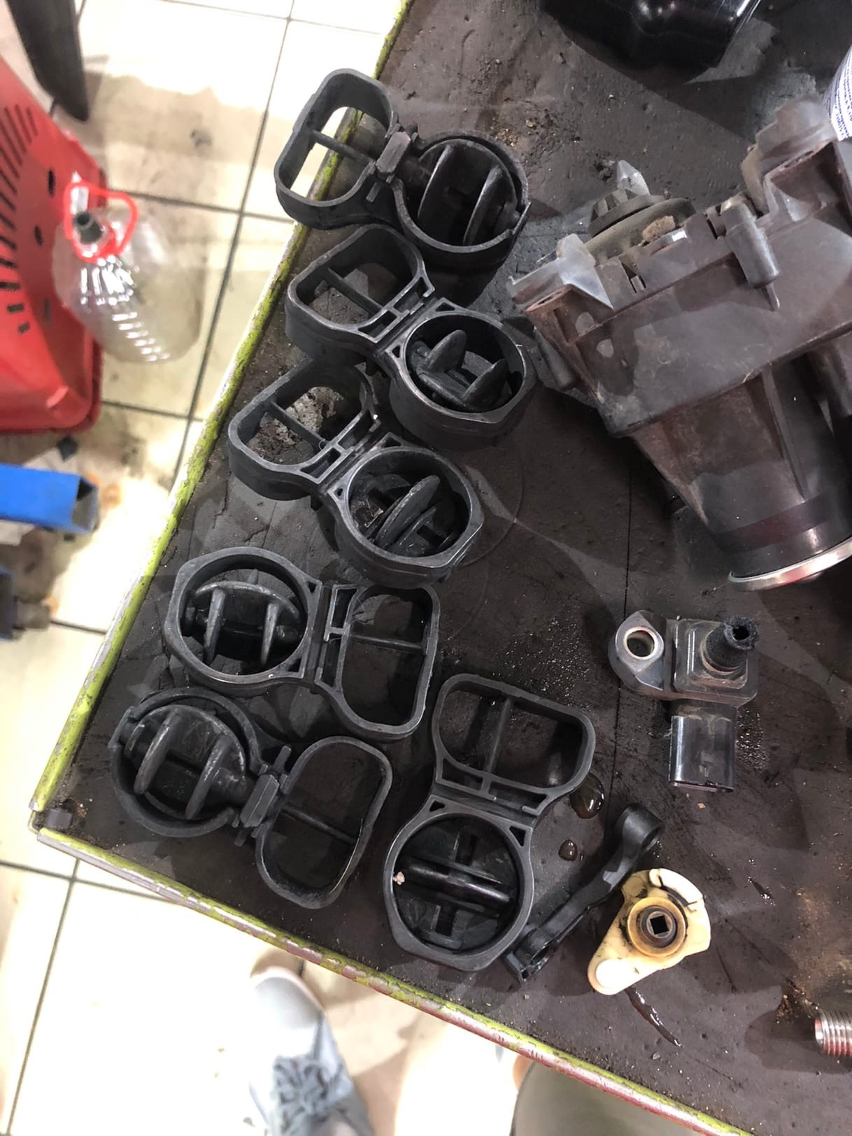

Заодно, раз уж снимаем впускной коллектор, будем чистить вихревые и ЕГР. Удалять экологию и вихревые смысла не вижу, пока все нормально работает, лучше буду следить за ними. Кстати, уже прошил мотор на Stage 1 и коробку на Stage 3 XHP.

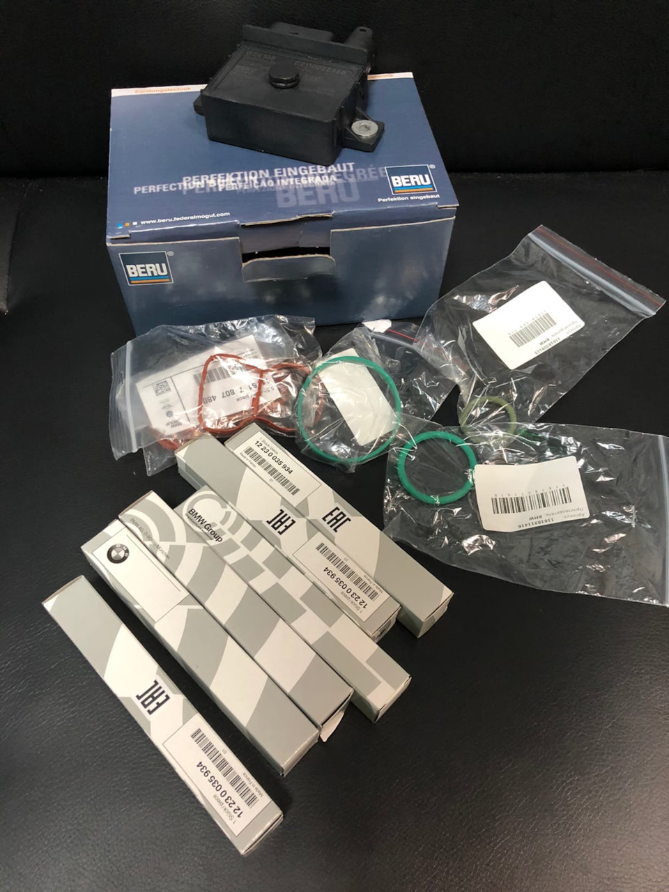

Для выполнения работ прикупил следующий комплект запчастей:
Beru GSE108 блок накала
BMW 12230035934 СВЕЧА НАКАЛИВАНИЯ — 6шт.
BMW 11617801943 УПЛОТНИТЕЛЬНОЕ КОЛЬЦО
BMW 11618511416 УПЛОТНИТЕЛЬНОЕ КОЛЬЦО
BMW 11618509115 УПЛОТНИТЕЛЬНОЕ КОЛЬЦО

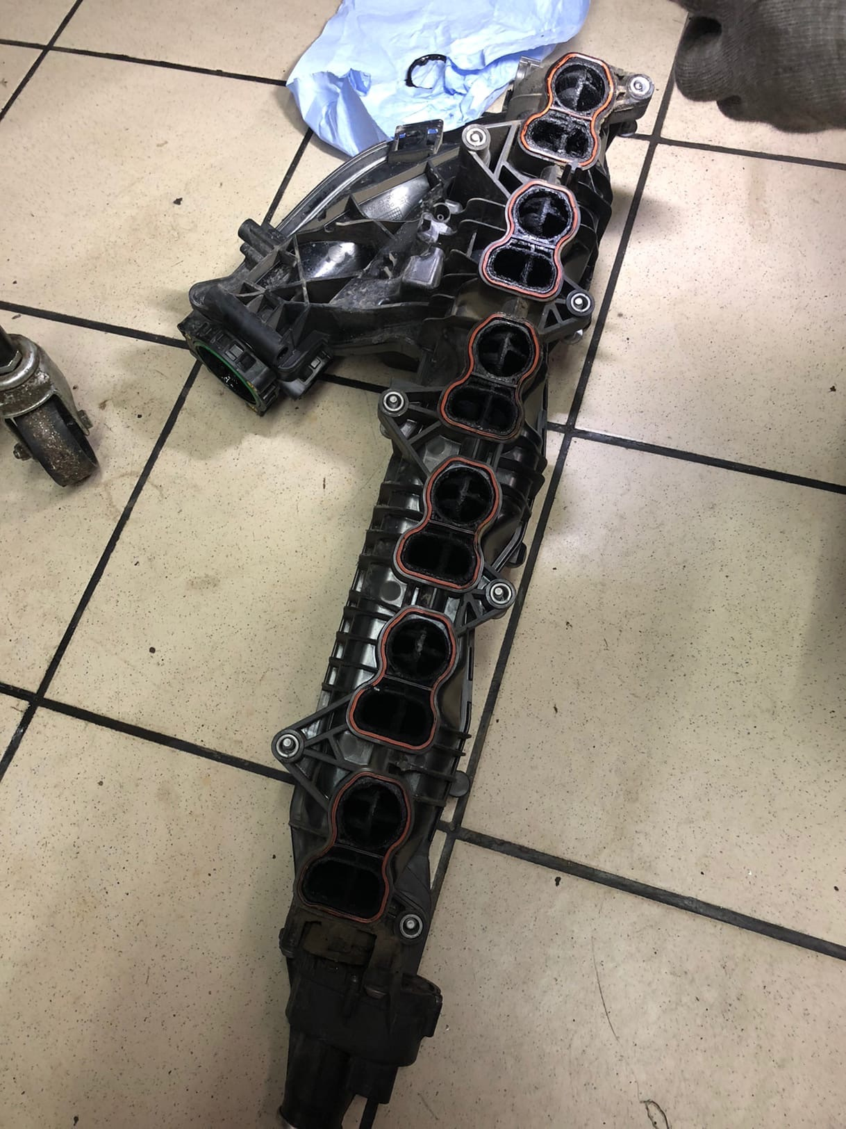

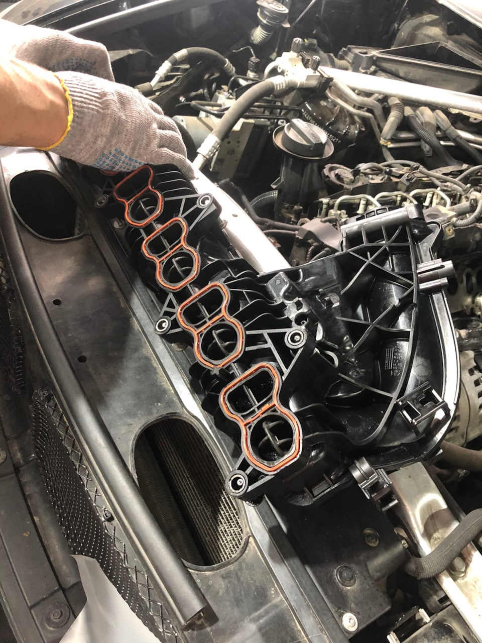

BMW 11617807480 ПРОКЛАДКА впускного коллектора — 6шт.
Уплотнительные кольца 3 штуки это на дроссель и ЕГР

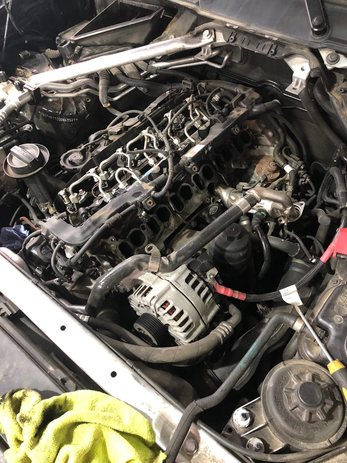

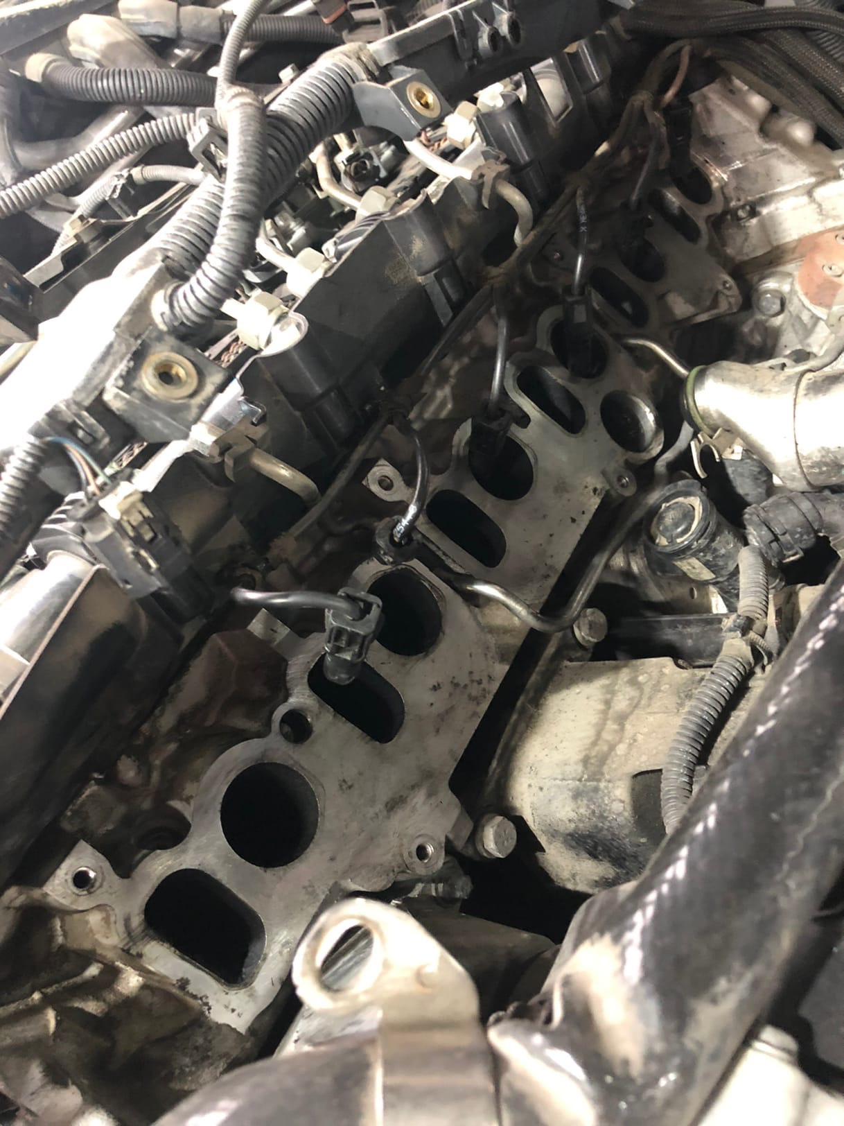

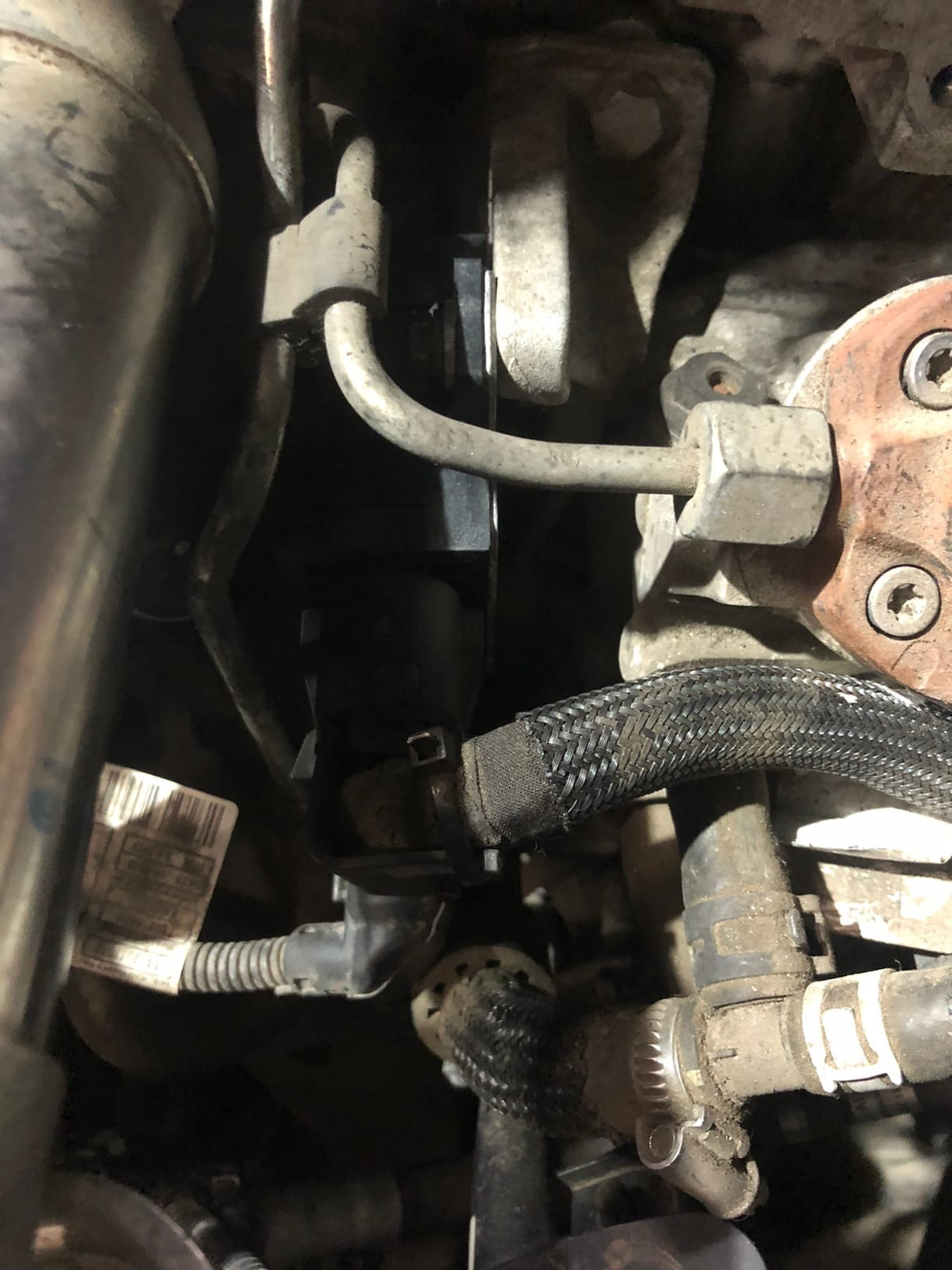

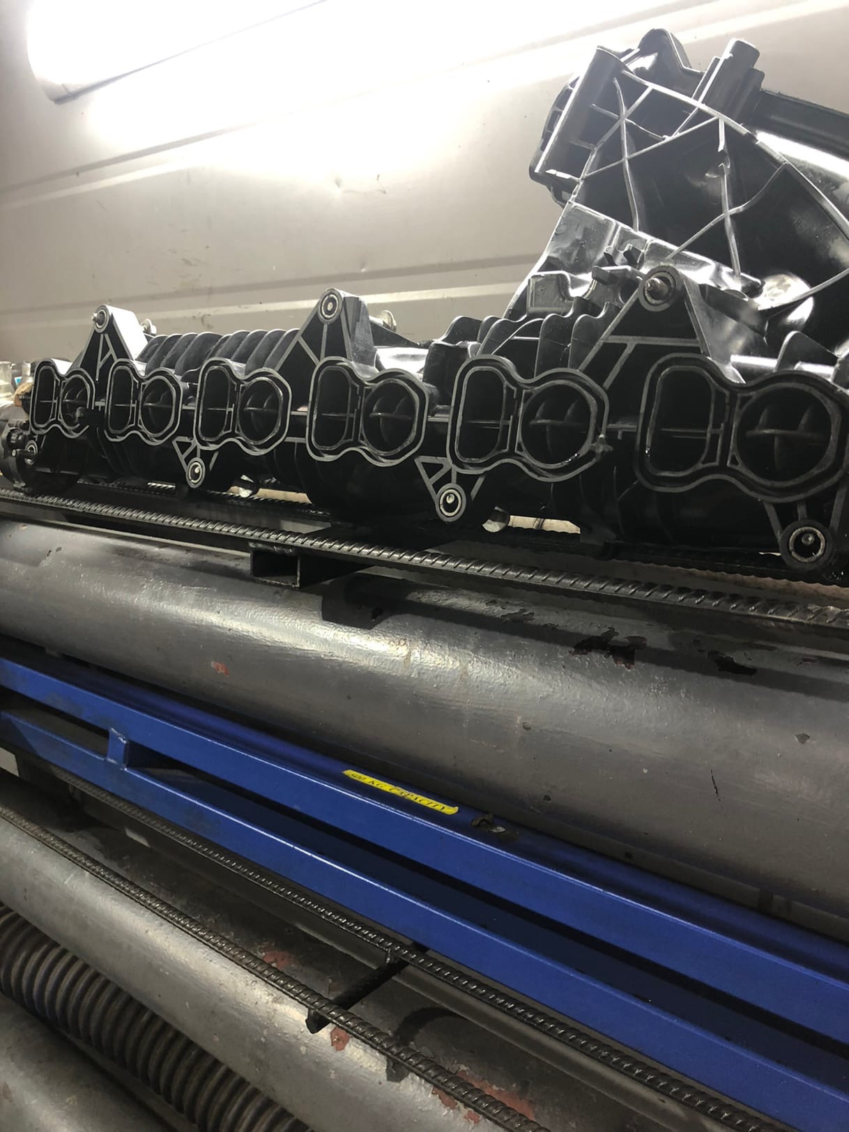

Загнали тачку и погнали ее раскидывать) Блок накала, кстати, находится под впускным коллектором.

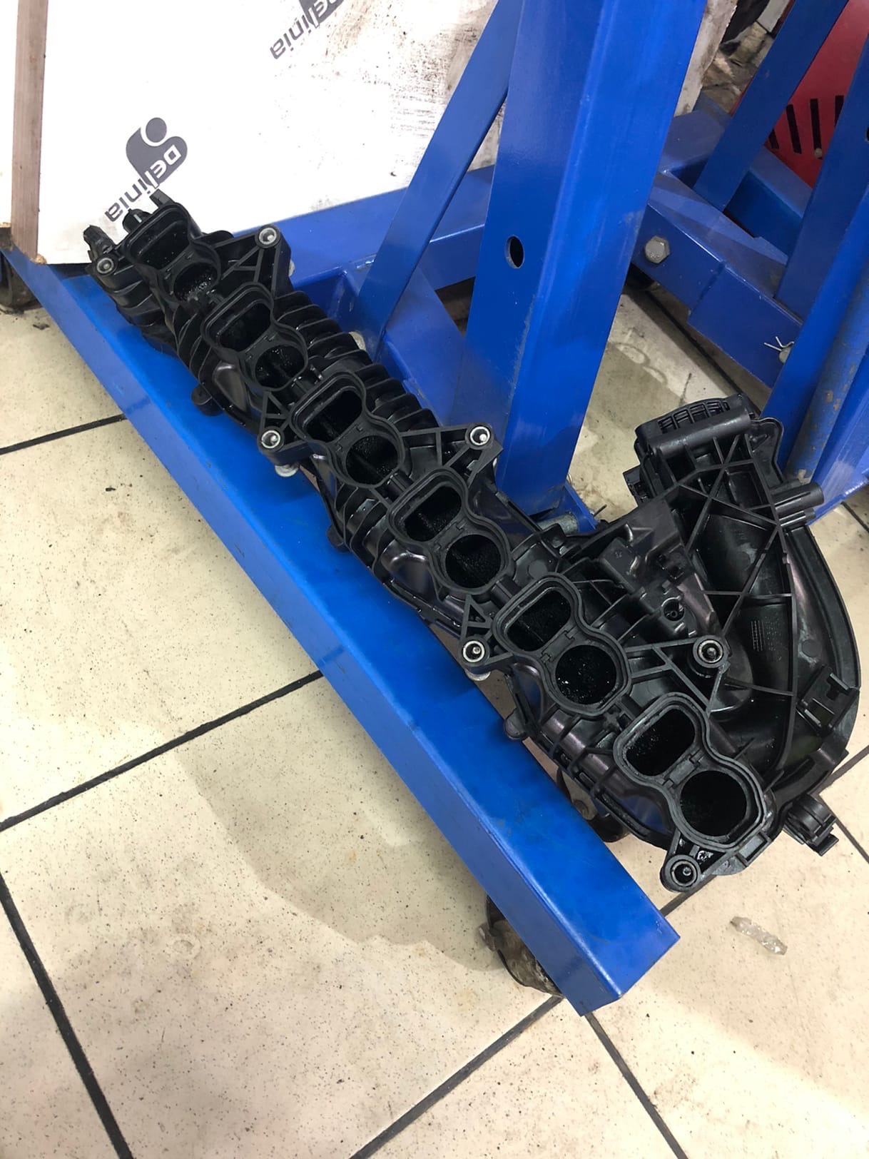

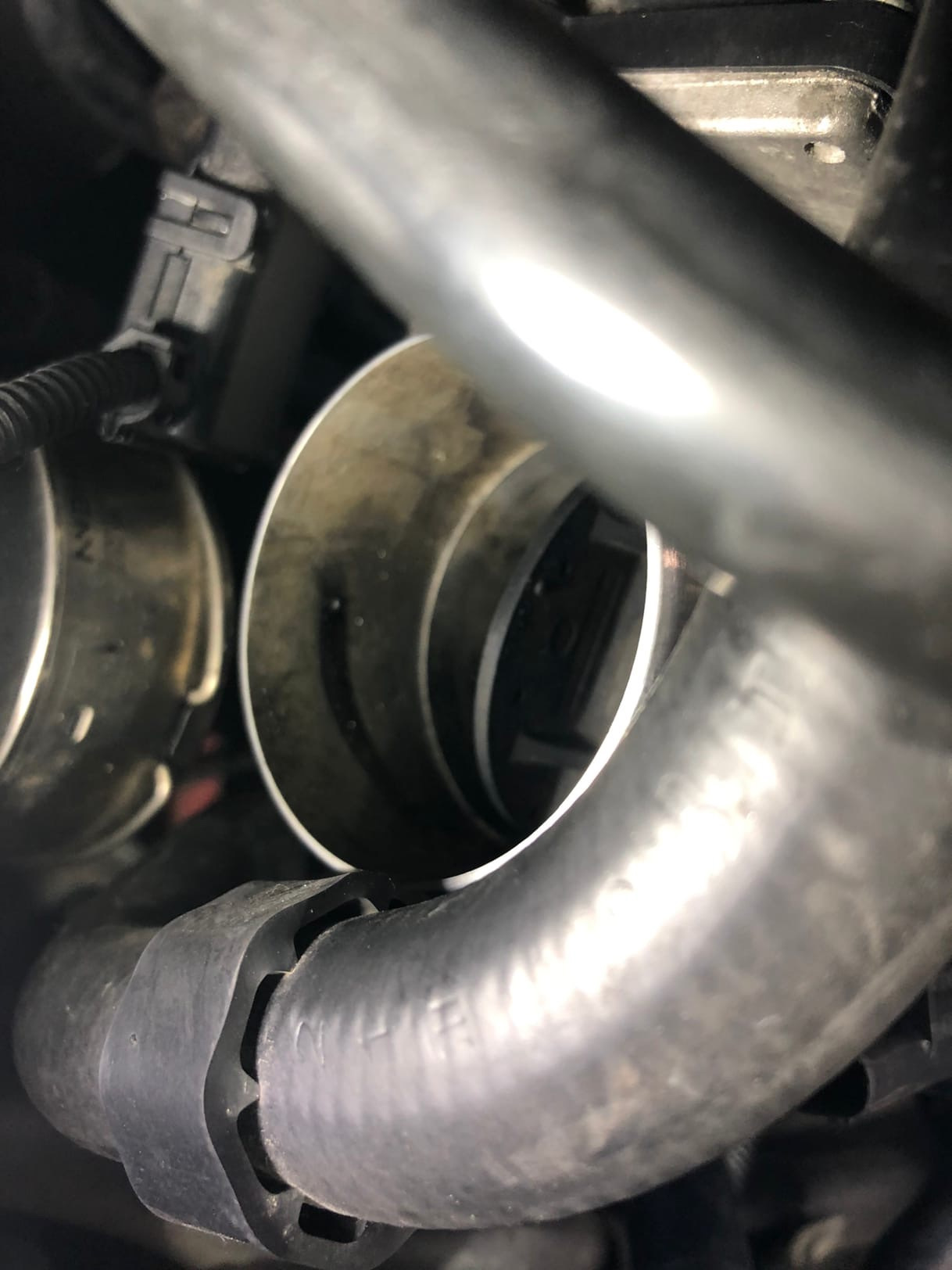

Одна из прокладок коллектора подсекала, наддув на улицу уходил. Так что повалит наверное теперь))) Одна свеча сдохла совсем.

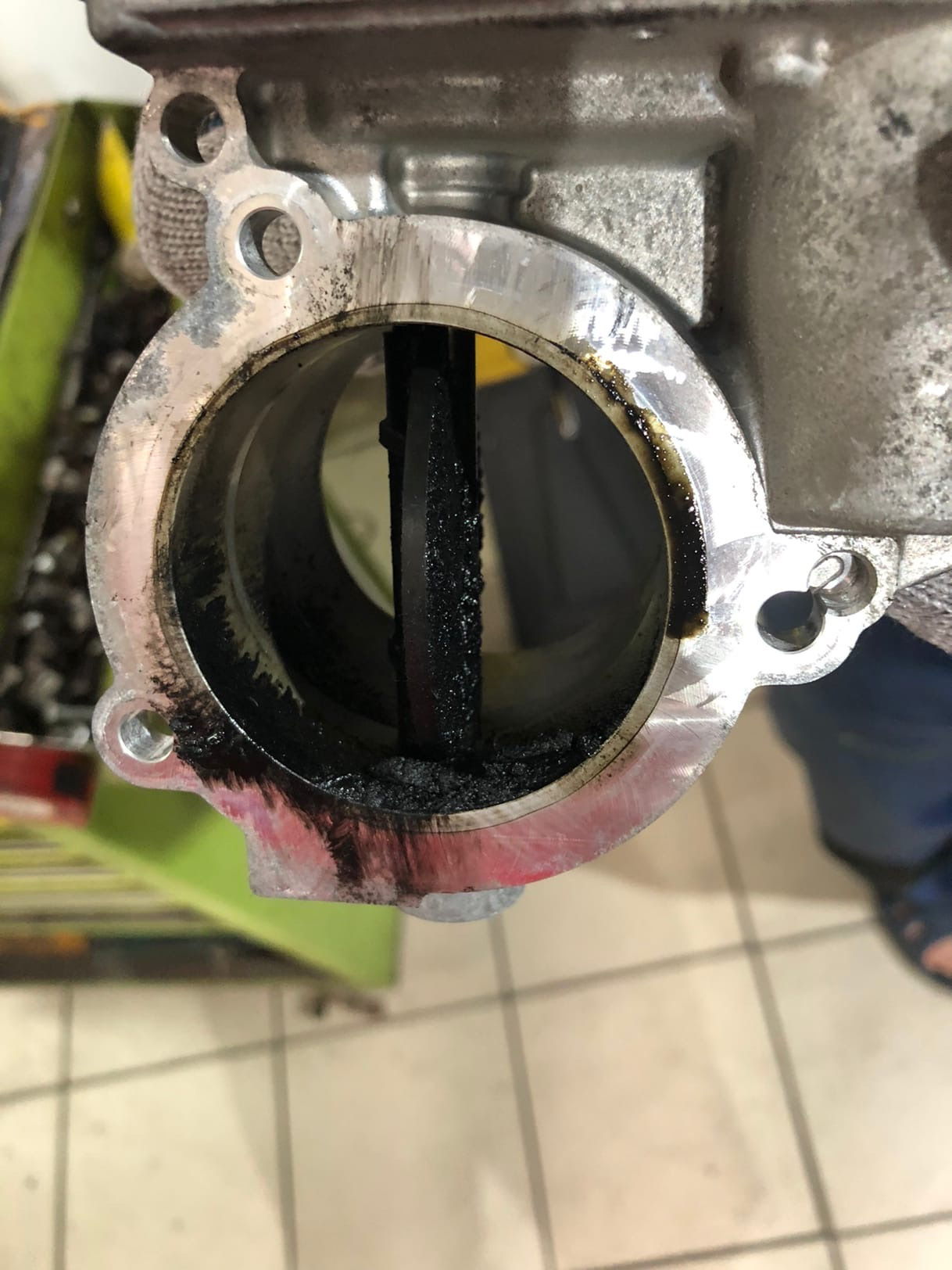

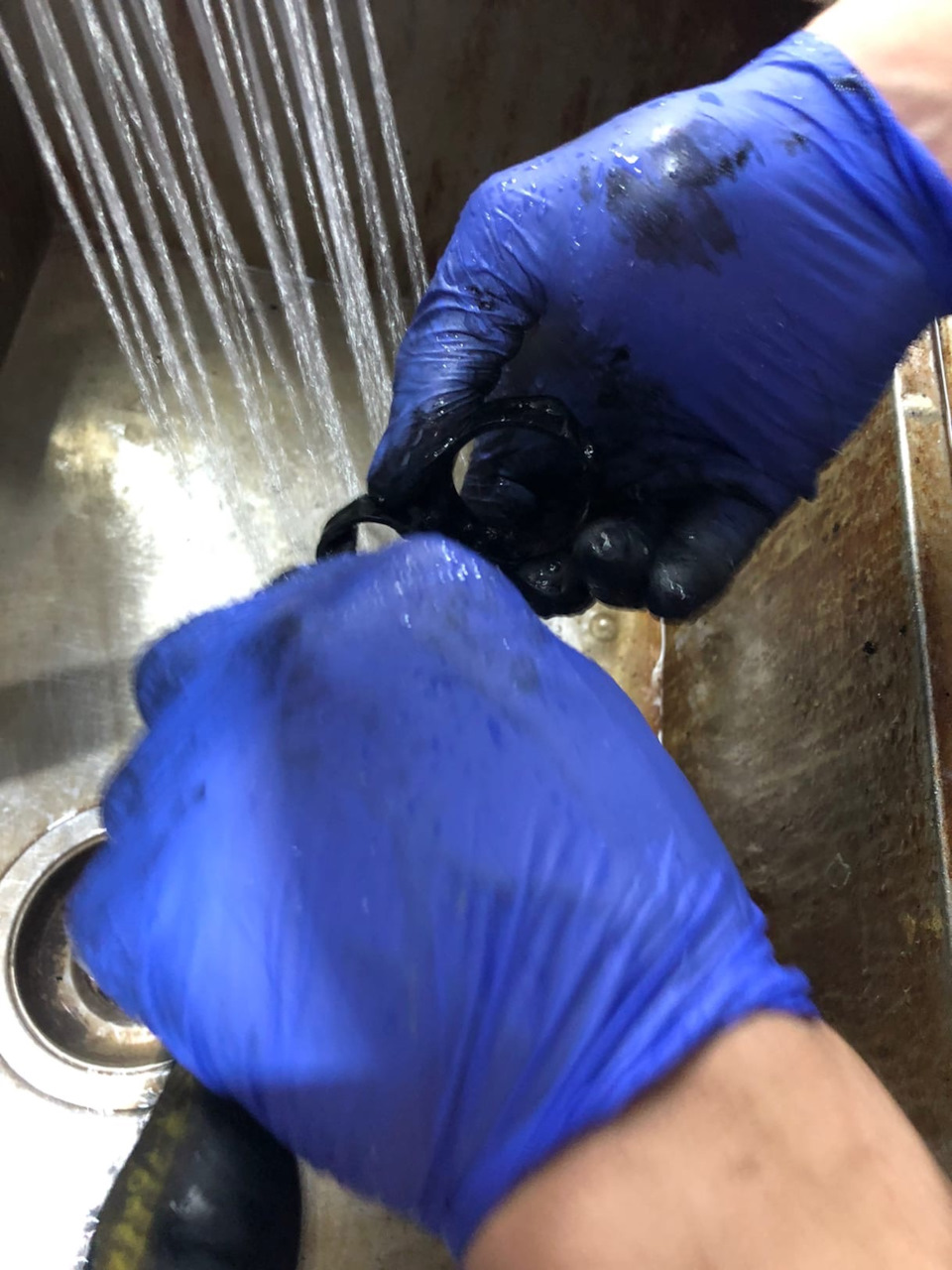

Егр, дроссель и вихревые никогда не чистились, естественно все в саже.
Разобрали впускной коллектор, кое как сняли сами заслонки не сломав и все тщательно чистили/мыли.
Дальше установка новых прокладок и сборка.

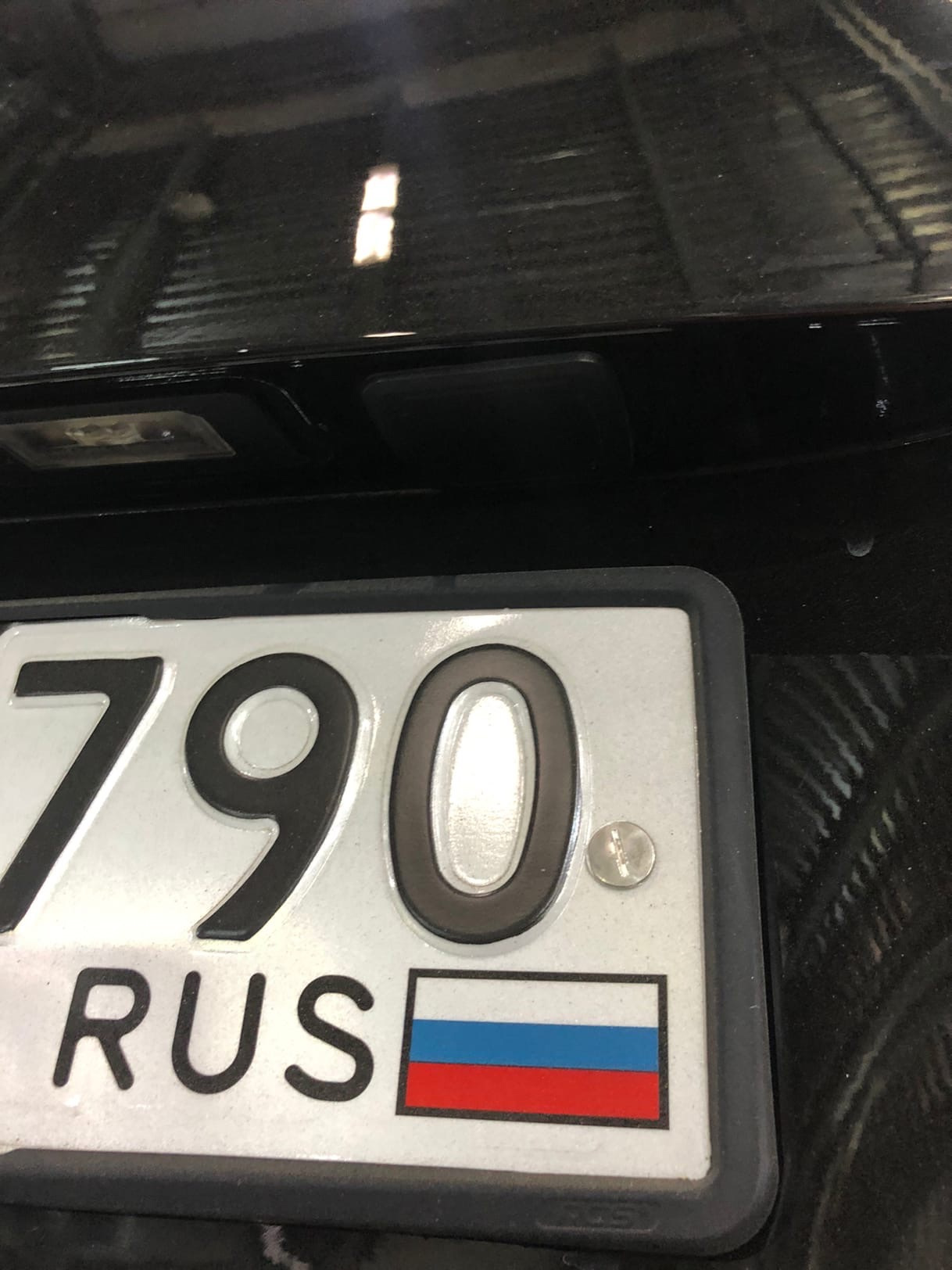

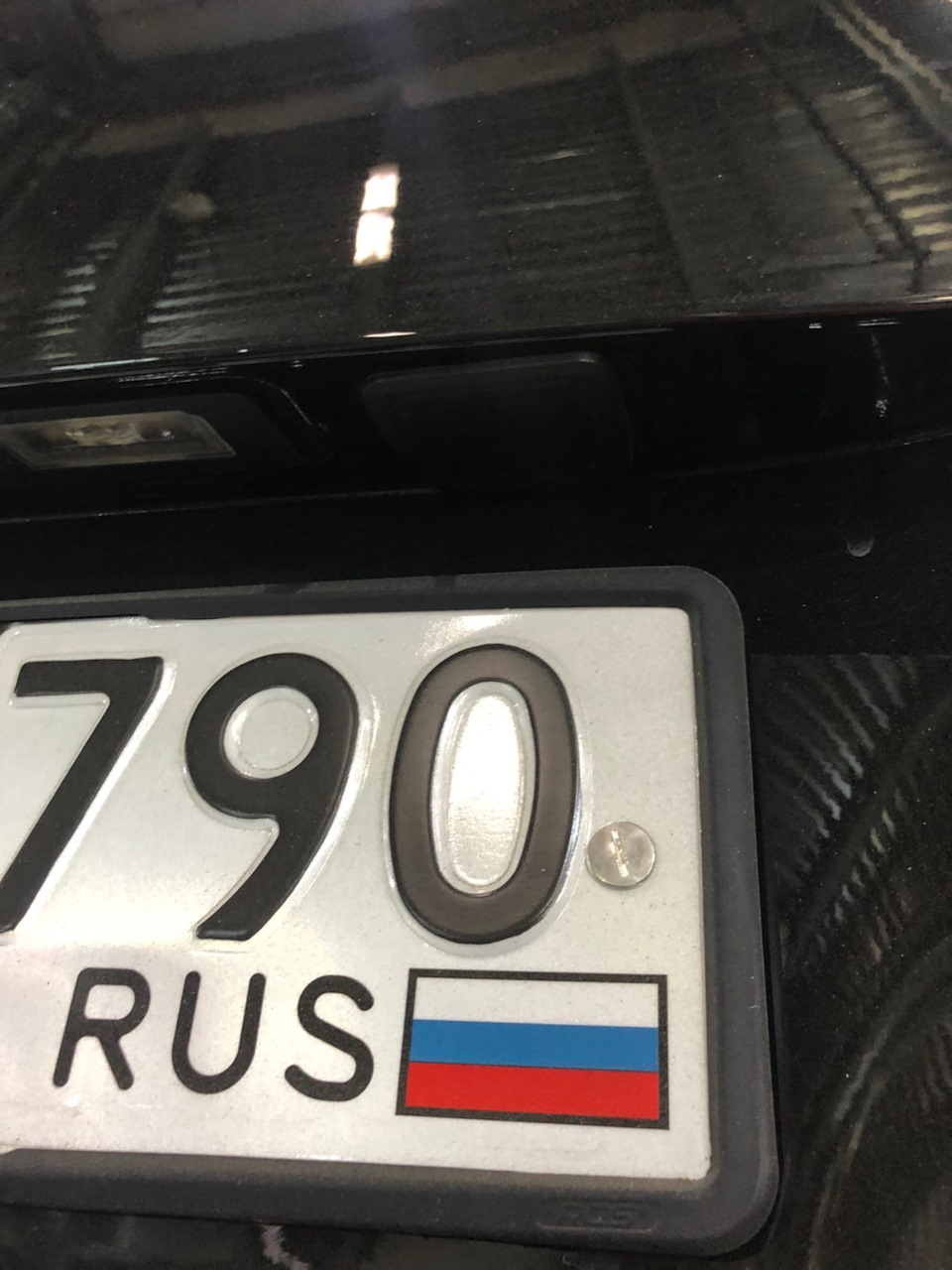

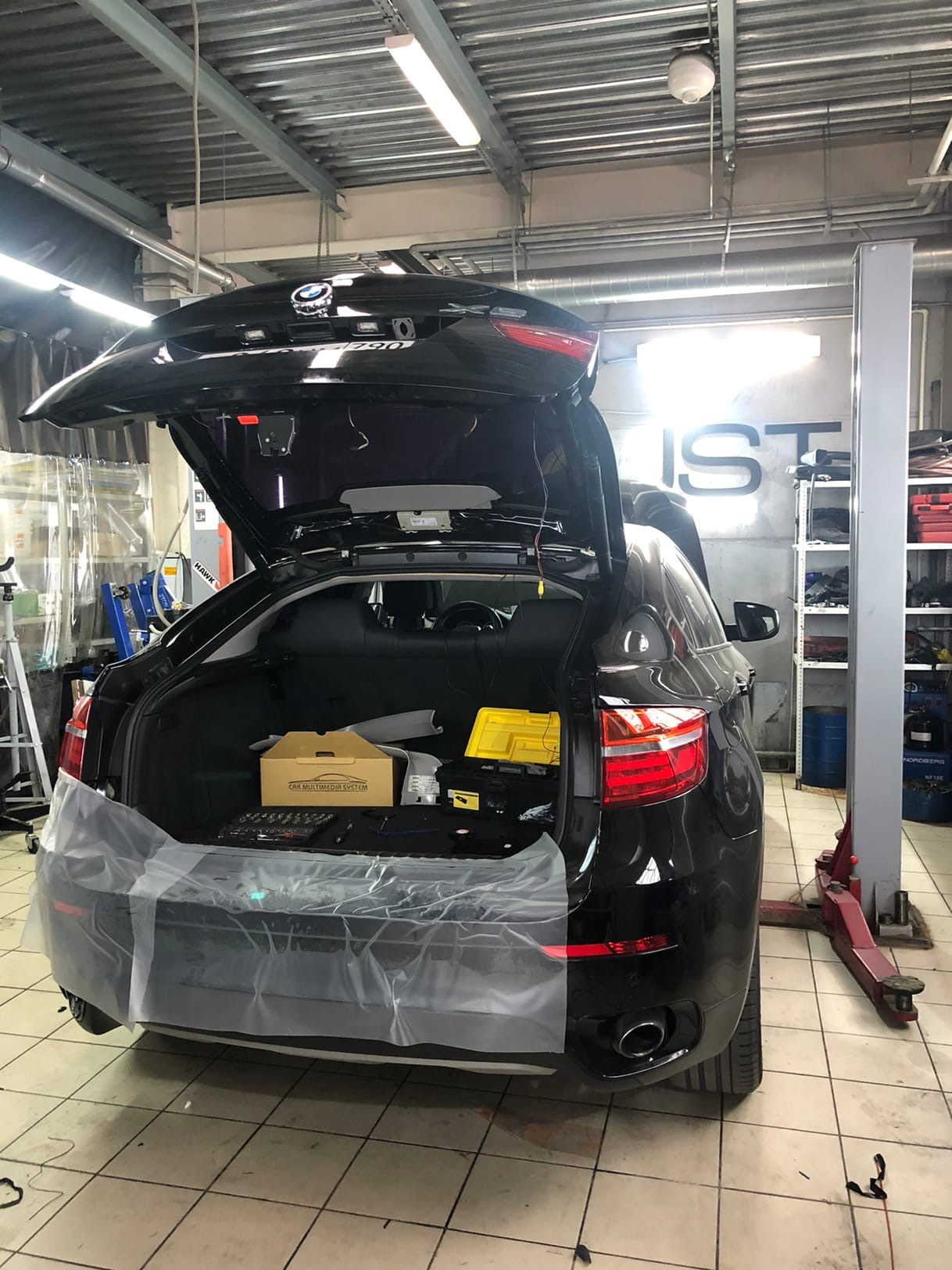

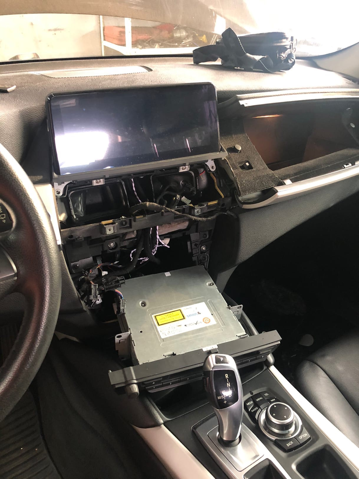

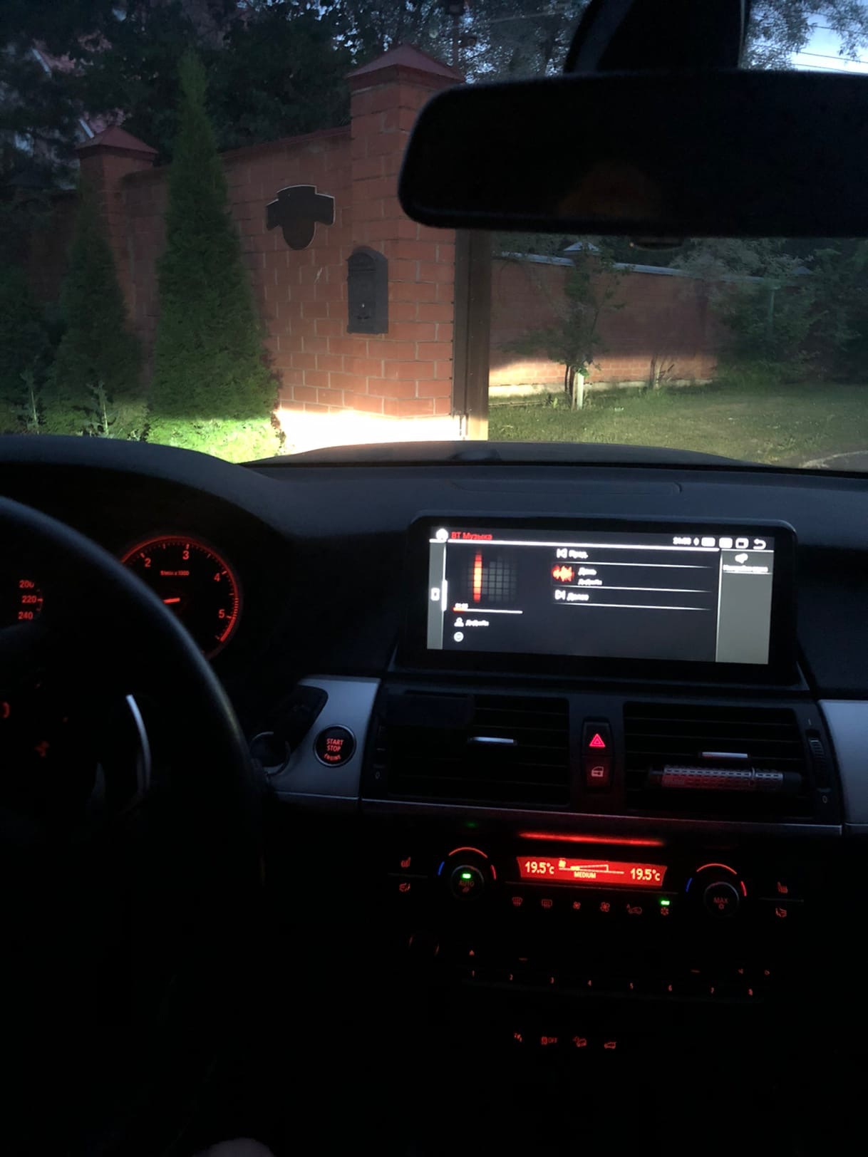

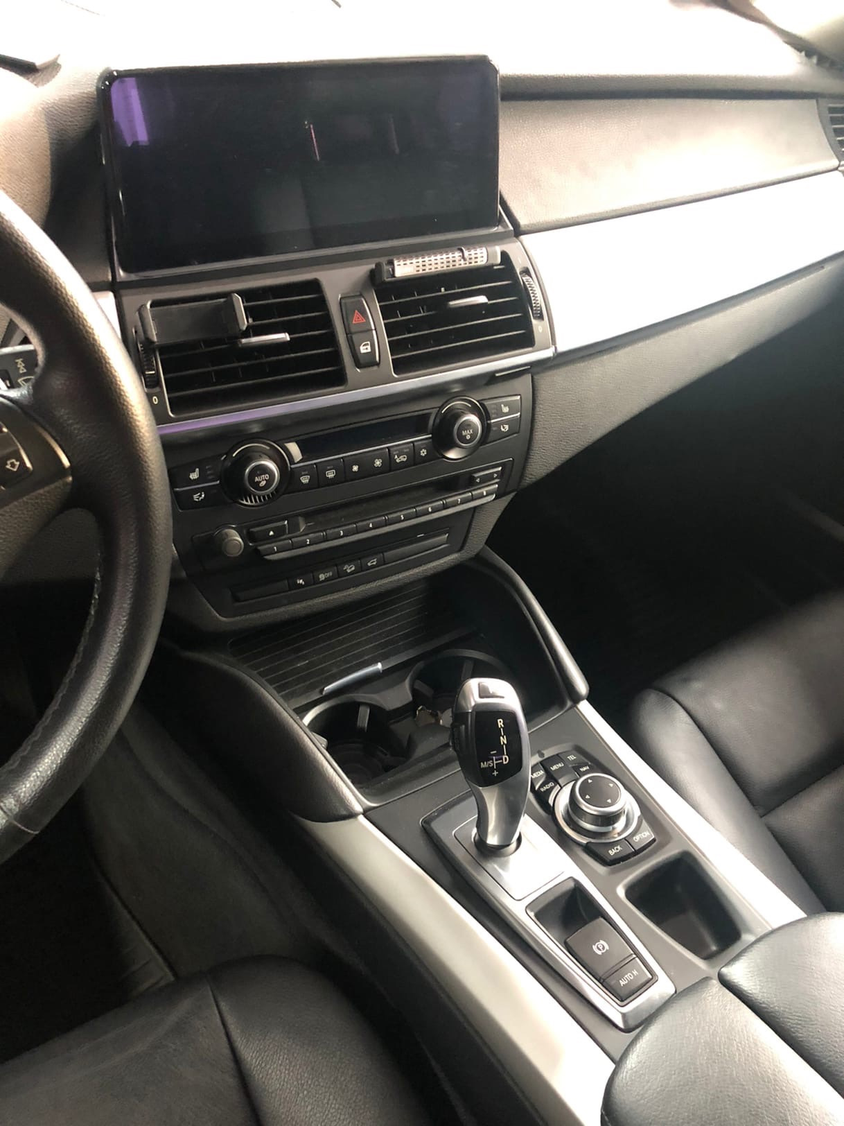

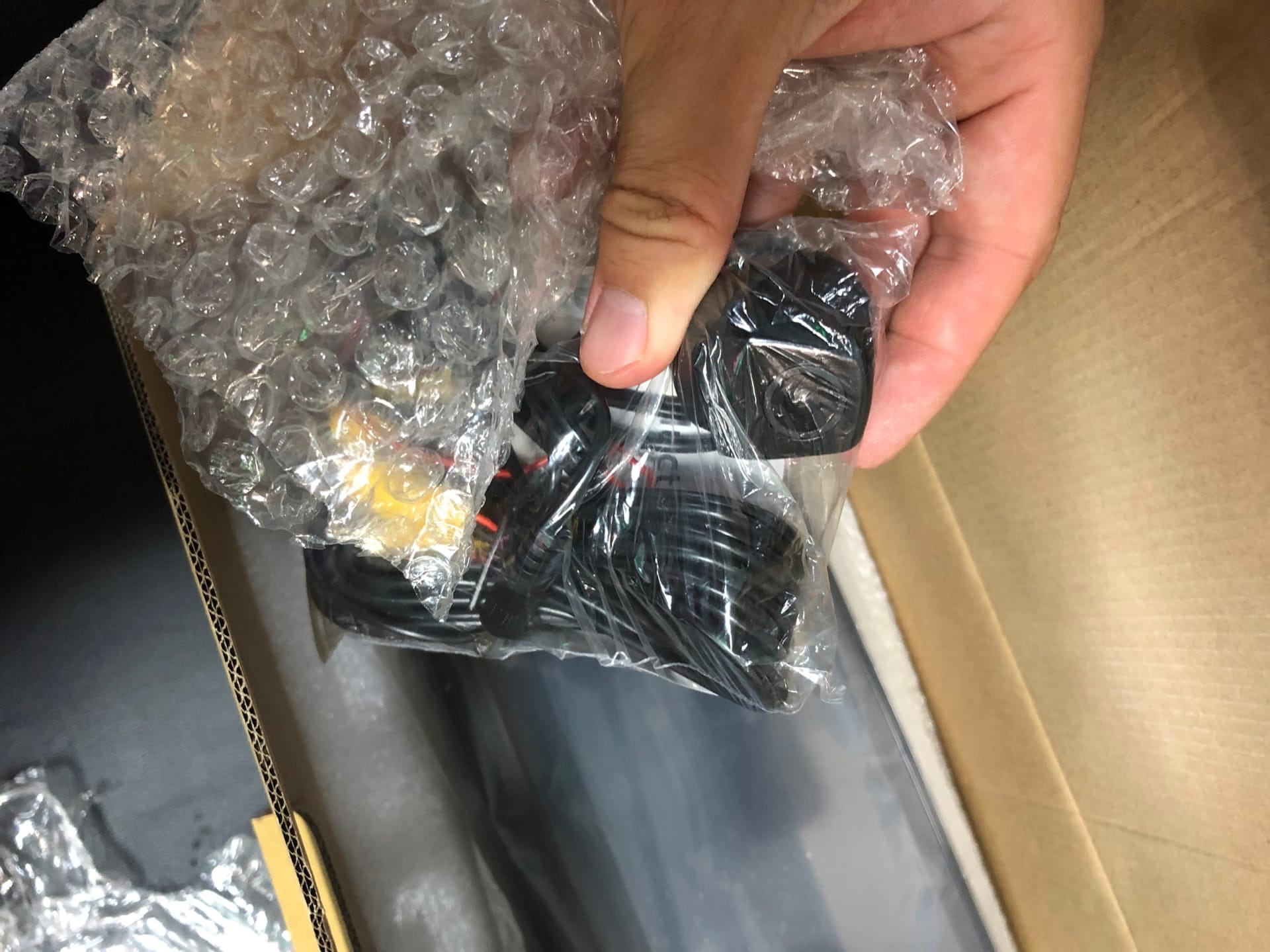

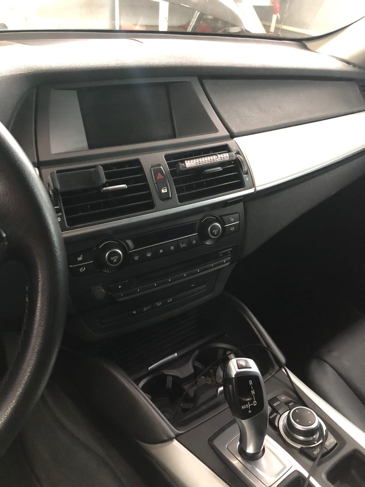

Еще приятный бонус — прикрутил себе голову андроид и камеру з/в, теперь как белый человек)) х6 без задней камеры это конечно мощно. Вообще купленная пустая комплектация позволяет разгуляться в плане доработок тачки, дальше думаю заняться музыкой.
Камеру взял которая врезается в штатную заглушку.

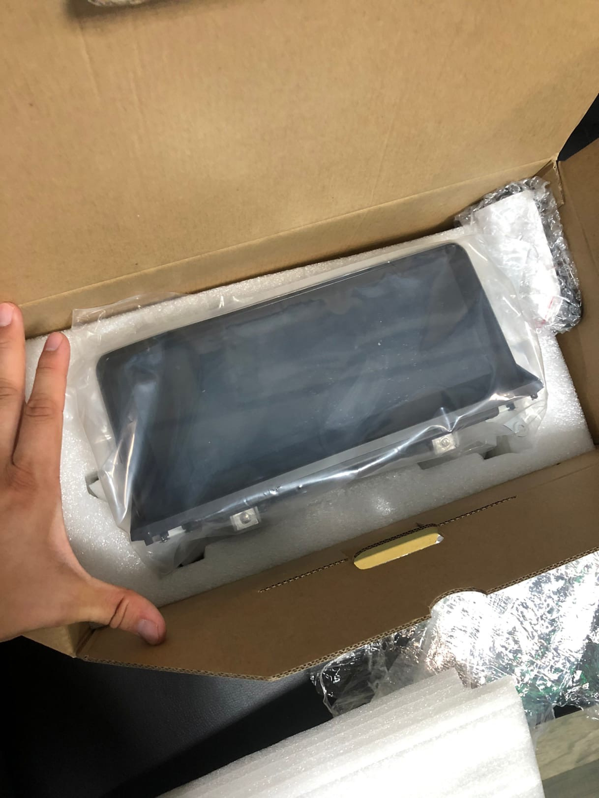

Само г/у купил самый жир, который сейчас доступен в поднебесной, вот характеристики:
— ОС: Android 10.0 Процессор: Восьмиядерный MSM 8953 Snapdragon 625G 2.0
-Оперативная память: 4 Гб DDR3
— Встроенная память:64 Гб
— Разрешение: HD 1920 * 720, ips экран с антибликовым дисплеем
— Поддержка"I-Drive"
— Встроенный Canbus
— Встроенный Bluetooth
— CarPlay
— Поддержка камеры заднего вида оригинальная, поддержка не оригинальной камеры заднего вида и камера 360°
— Оригинальные функции автомобиля будут поддерживаться, такие как оригинальная камера, траектория парковки/радар
— Встроенный gps, поддержка: I-GO или Sygic
сохраняя оригинальное автомобильное радио/автомобильный CD-плеер и усилитель… все функции.
— Реальный ips экран, это высокое разрешение
— Встроенные 3 различных интерфейса меню на выбор: ID6/EVO/NBT
— Поддержка оригинального автомобиль I-drive
— CarPlay
— Совместимость управление рулевого колеса
— Совместим с оригинальным датчиком парковки
— gps/glonass
— Совместим с/без оптического волокна.
— Поддержка зеркального соединения смартфона
— Поддержка 3g 4G/Wi-Fi, есть слот для SIM карты
— Поддержка Google play
— Встроенный высокочувствительный gps-приемник, поддержка 3d-карты
— Встроенный микрофон
— Поддержка оригинальной камеры заднего вида
— Поддержка Bluetooth Музыка/Bluetooth телефон
— Поддержка музыки/видеоплеера
— Поддержка более 70 языков
— Поддержка разделения экрана на 2 части

Есть вопрос по ГУ. Удалось ли подружить экран с кнопкой включения парктроников? А то поставил себе, когда включаю заднюю, показывает парктроники и расстояние до припятствия. Но если включаю парктроники кнопкой, то андроид никак не реагирует. Не сталкивались с таким?
Свечки нормально выкрутились, без проблем?
когда их не затягивает никто после завода, всегда норм выкручиваются. мои никто не трогал, поэтому вообще легко.
Понял, у меня вроде все по заводу, так что как все куплю буду пробовать)
давно собираюсь подобное поставить ))
один момент смущает: слышал, что с андроид ГУ нормально не диагностируется потом (часть блоков красные и на связь не выходят)
не пробовали диагностировать после установки?
висит ошибка по ГУ. Но я после его установки уже музыку поменял со стерео на топ хай фай и ее удалось нормально закодировать, так что проблем пока нет
то есть с диагнозой никаких проблем выходит нет?)))
это хорошая новость, спасибо )

Свечи надо было мазать керамикой, а не этой чачой, она запечётся и потом обломаешь их
нормальная чача проверенная) да и надеюсь не придется мне их менять еще раз)
Царь барин, но я бы не рискнул бы мазать длиные свечки, я у себя 2 высверливал, удовольствие так себе, да и менять их надо раз в 60 тысяч, так как они на n моторах работают постоянно
а вот про 60к не знал
BeastBob
Не работают они постоянно.
Откройте тис и почитайте
Так может скрин из тиса?
Ну так открой и почитай, на м моторе свечи работают до 70 градусов ож, на n моторе постоянно так как степень сжатия меньше и для экологии для лучшего сгорания, регулируется мощность накала по степени нагрева двс
