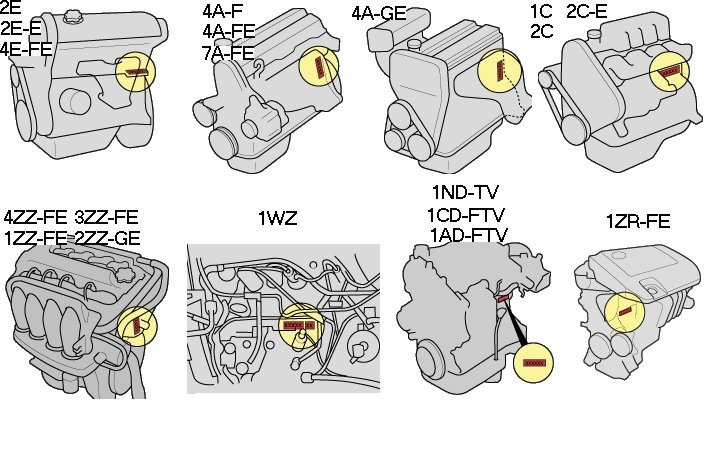

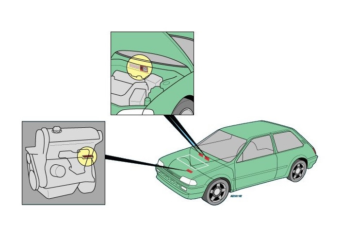

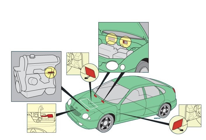

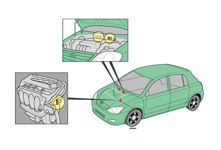

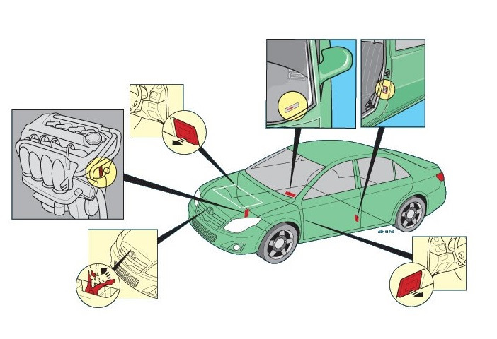

С середины 1981 года все модели фирмы Toyota, которые экспортировались в Европу и США, имели 17-значный идентификационный номер. Имеются различия между номерами автомобилей предназначенных для европейского рынка и для американского.
VIN код располагается в левой верхней части инструментальной панели, видимой через ветровое стекло.

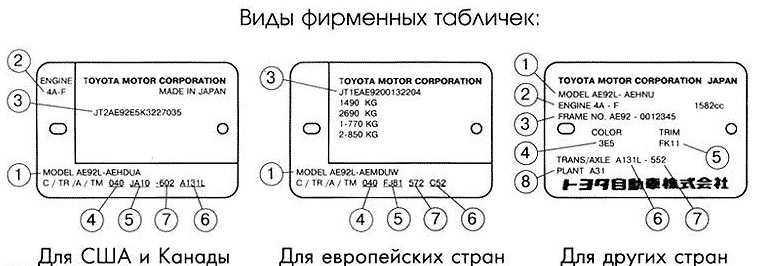

1. Модель автомобиля
2. Модель двигателя
3. VIN код или номер кузова
4. Код краски
5. Код отделки салона
6. Код трансмиссии
7. Код главной передачи
8. Код завода изготовителя
