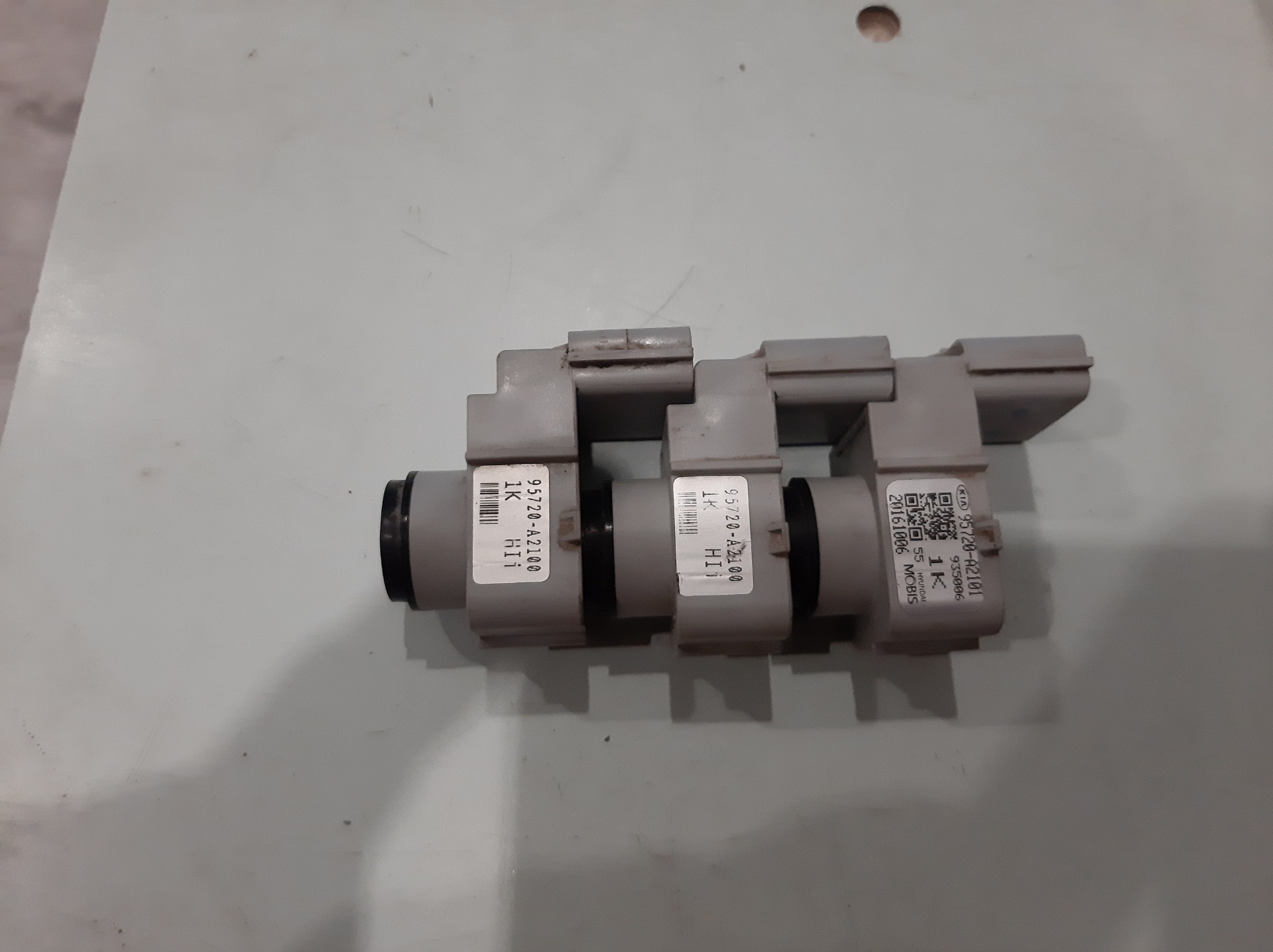

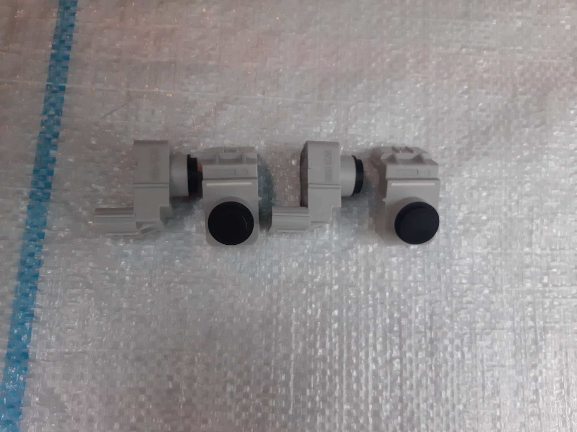

Перестали ещё зимой работать парктроники и, главное, сдохли вместе с проводкой к датчику ABS, ну поискав и на Драйв2 и в интернете нашел похожие ситуации, но точно такой же не было. У всех кто писал о данной неисправности всегда горела вся гирлянда на приборке, а у меня вовсе не было ничего, как будто их и нет.
Был я на трех диагностих по знакомству, но ни один сканер не видел данной проблемы, поэтому было принято решение заказать с Китая сразу 4 датчика, пришли они достаточно быстро, за 7 дней в отделение Сбербанка и цена за 4 шт. с доставкой 1700₽
Сначала пробовал заменить сам, но CEED достаточно низкий, но так как нет ямы было принято решение обратиться к автоэлектриками, потому что пока там лазил посмотрел и показалось что окислился сам жгуг идущий к датчикам. При замене бампер скидывать необязательно, но при условии наличия подъёмника или ямы, достаточно просто скрутить 2 защиты с каждой стороны (фото сделать к сожалению не получилось) и доступ к 2 крайним будет отличным.

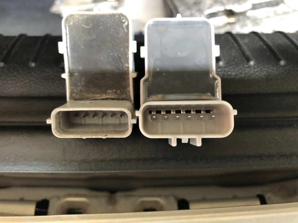

Как оказалось в итоге, то был неисправен 1 датчик, который и замыкал всю цепь. Поменял сразу все, работают хорошо, все как и оригинал. Если вдруг кому то нужны оригинальные, обращайтесь, отдам по одекватному ценнику.
Если сами будете заказывать, то не поленитесь и посмотрите какие именно стоят у Вас, я поначалу чуть не заказал чёрные, которые тоже идут в штате и их многие присылали.
Ну и плюсом попросил электриков изменить сервисный интервал с 15000 на 10000

1 396,76 руб. 11%СКИДКА | Датчик парковки PDC для системы помощи при парковке Для Hyundai Kia 95720-1R000 957201R000, 4 шт.
a.aliexpress.com/_ArzTtS
Спасибо. Теперь понял, почему я не нашёл . Мне резинка белая нужна .
Вот с белыми…
m.aliexpress.ru/item/4000…dac23720a00747f851&gclid=
Спасибо. Буду знать . А то заказал один от ix35 . А он вообще мимо
