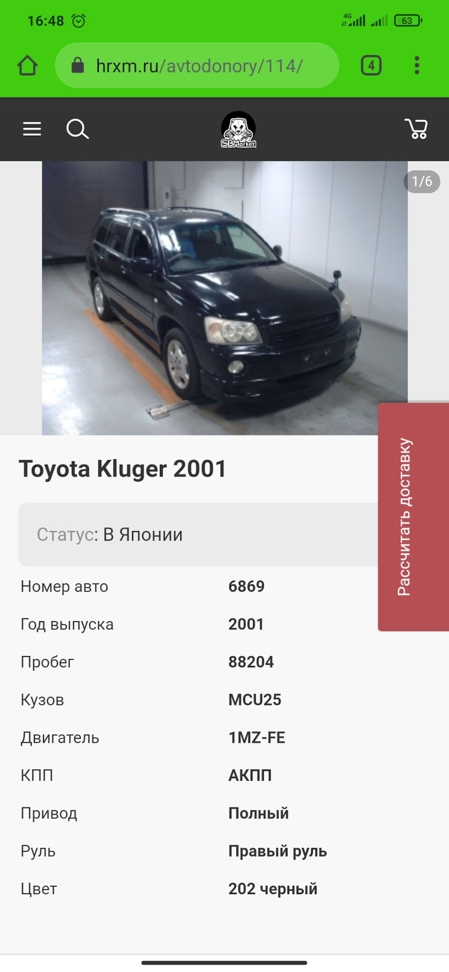

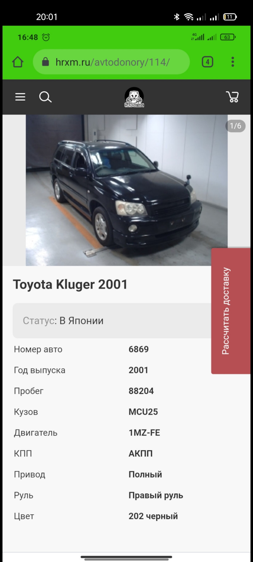

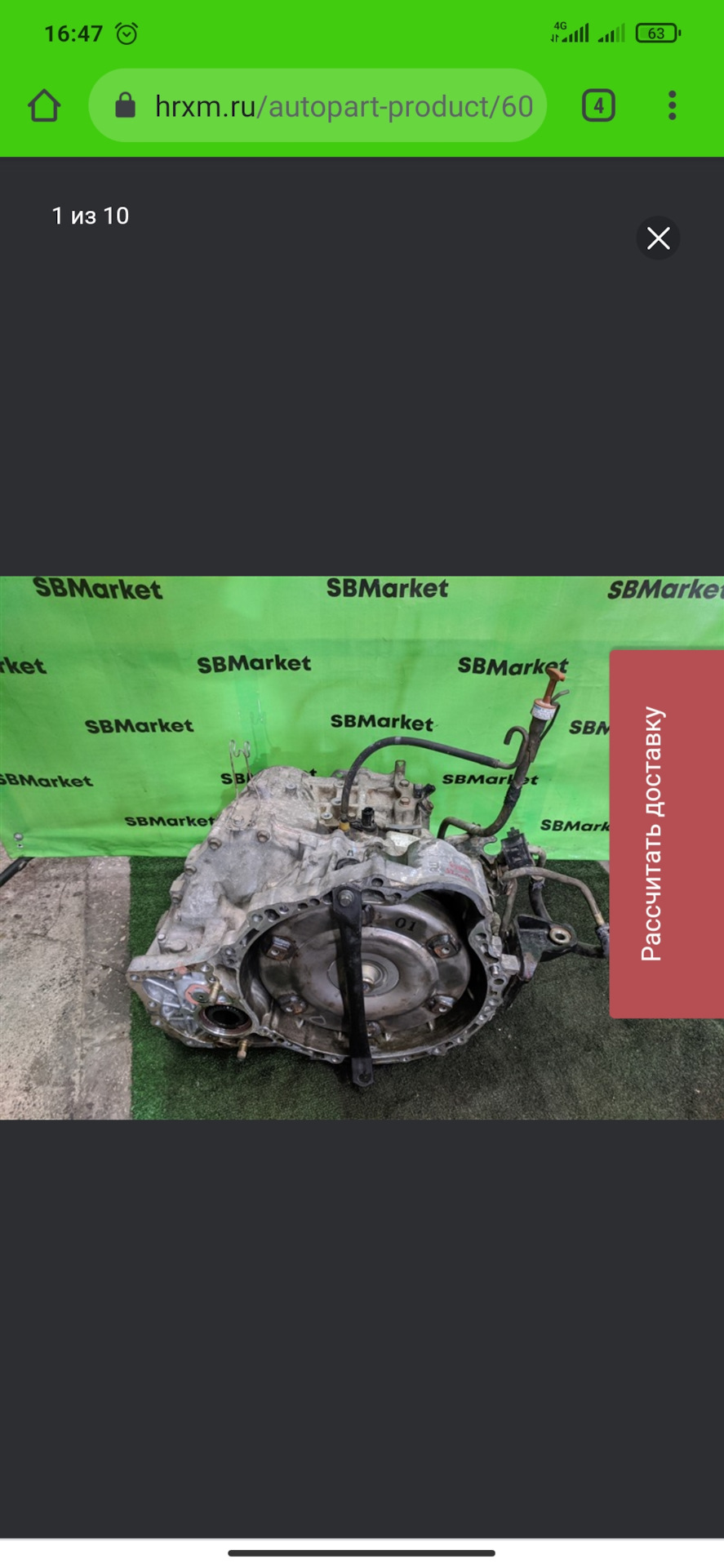

К сожалению уже заканчивается поток контрактных АКПП с аукционов Японии для нашего кузова. Харриеры первые уже практически не ввозят, да еще и с небольшим пробегом, но наши коробки устанавливались на огромный модельный ряд Тойоты, включая одноклассников, таких как Хайлендер и праворукие его версии Тойоты Клюгеры. Клюгер классная тачка, их любят во всем мире за простоту удобство и надежность. Вот с одного такого Клюгера мне и удалось заказать коробку с подтвержденным пробегом 88 тыс. Единственная переделка которая потребуется, на АКПП от Клюгера нужно будет переставить заднюю крышку со своей коробки. Мук выбора не было, как и переживаний, я уже не в том возрасте. Деньги переведены, заказ оформлен, на следующий день агрегат отправлен транспортной.

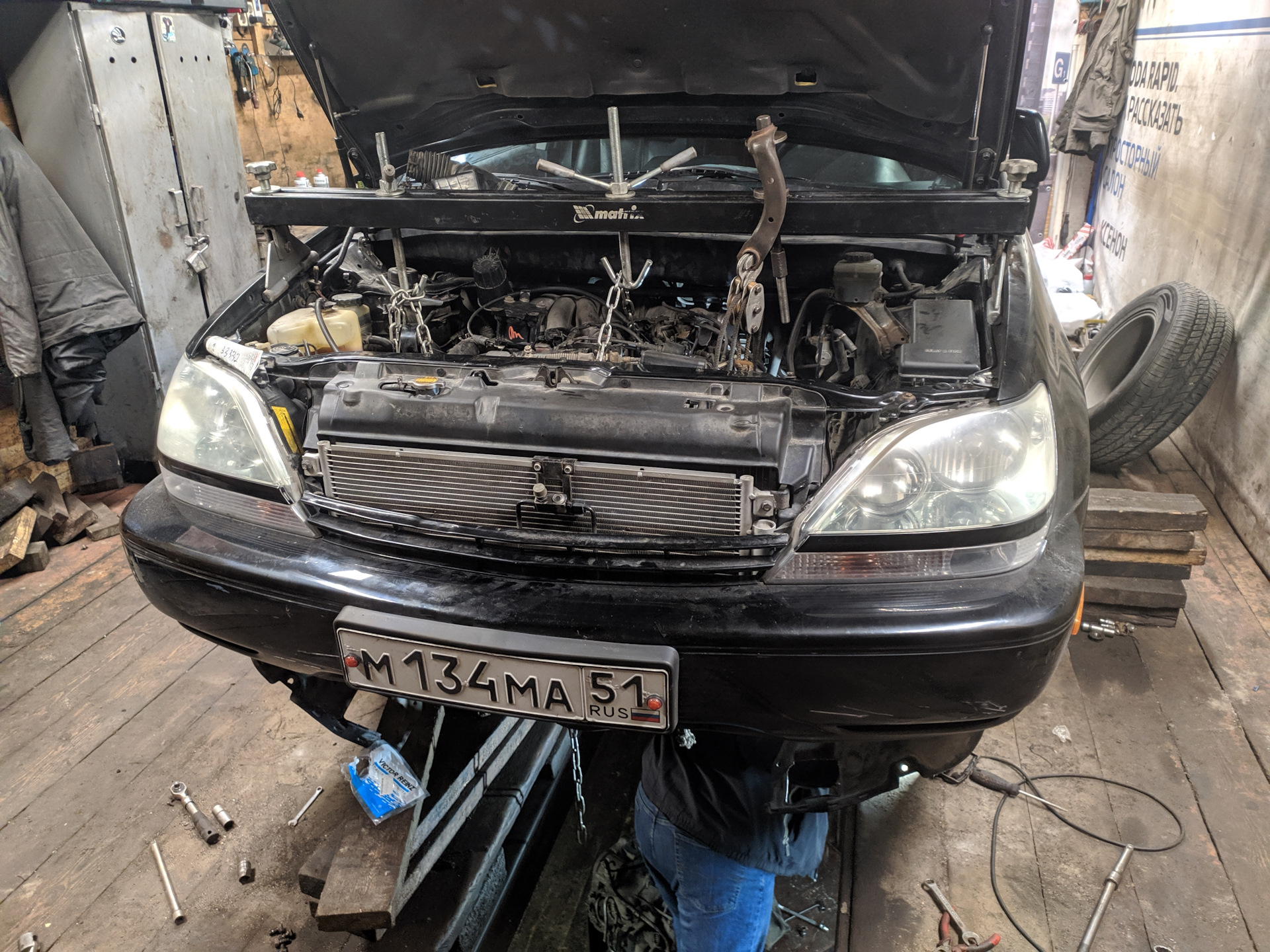

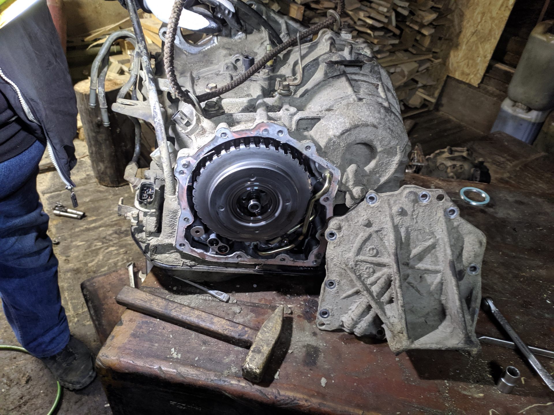

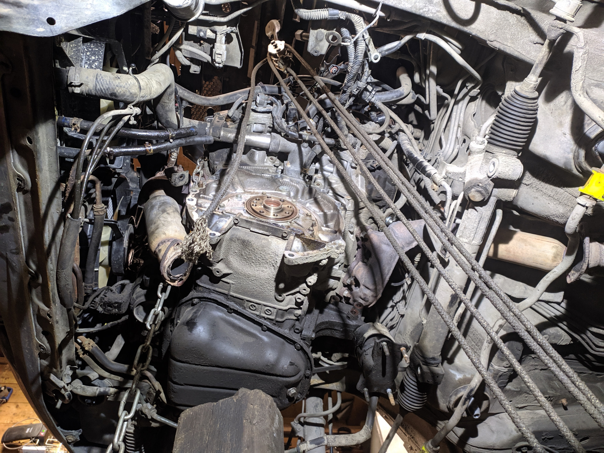

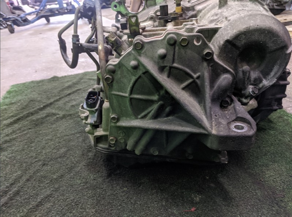

Сам я не отважился заняться заменой, не мой это профиль, поэтому по технической части замены много рассказать не смогу, однако представление теперь имею как эта процедура выполняется. На фото в принципе смысл процесса понятен.

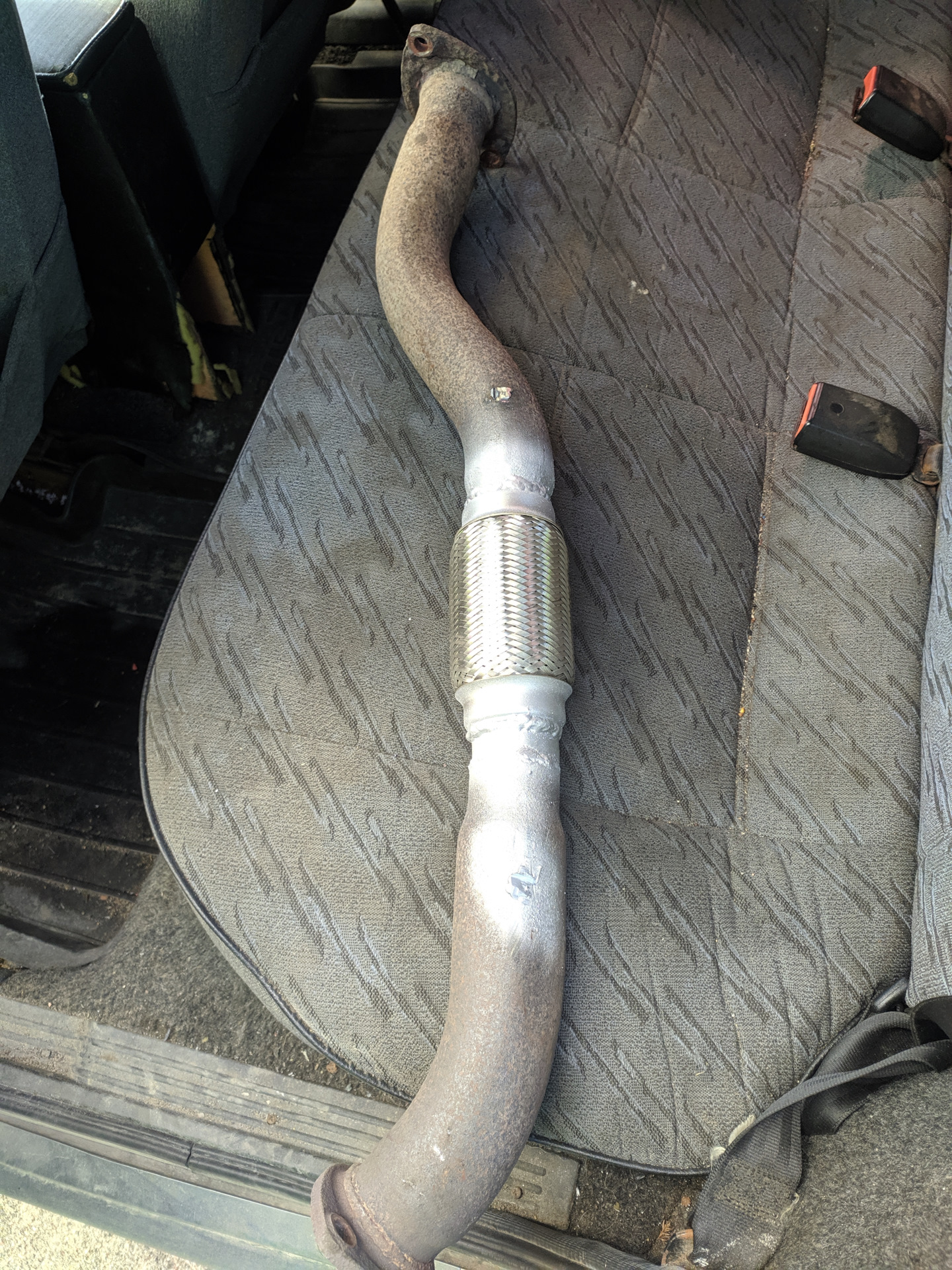

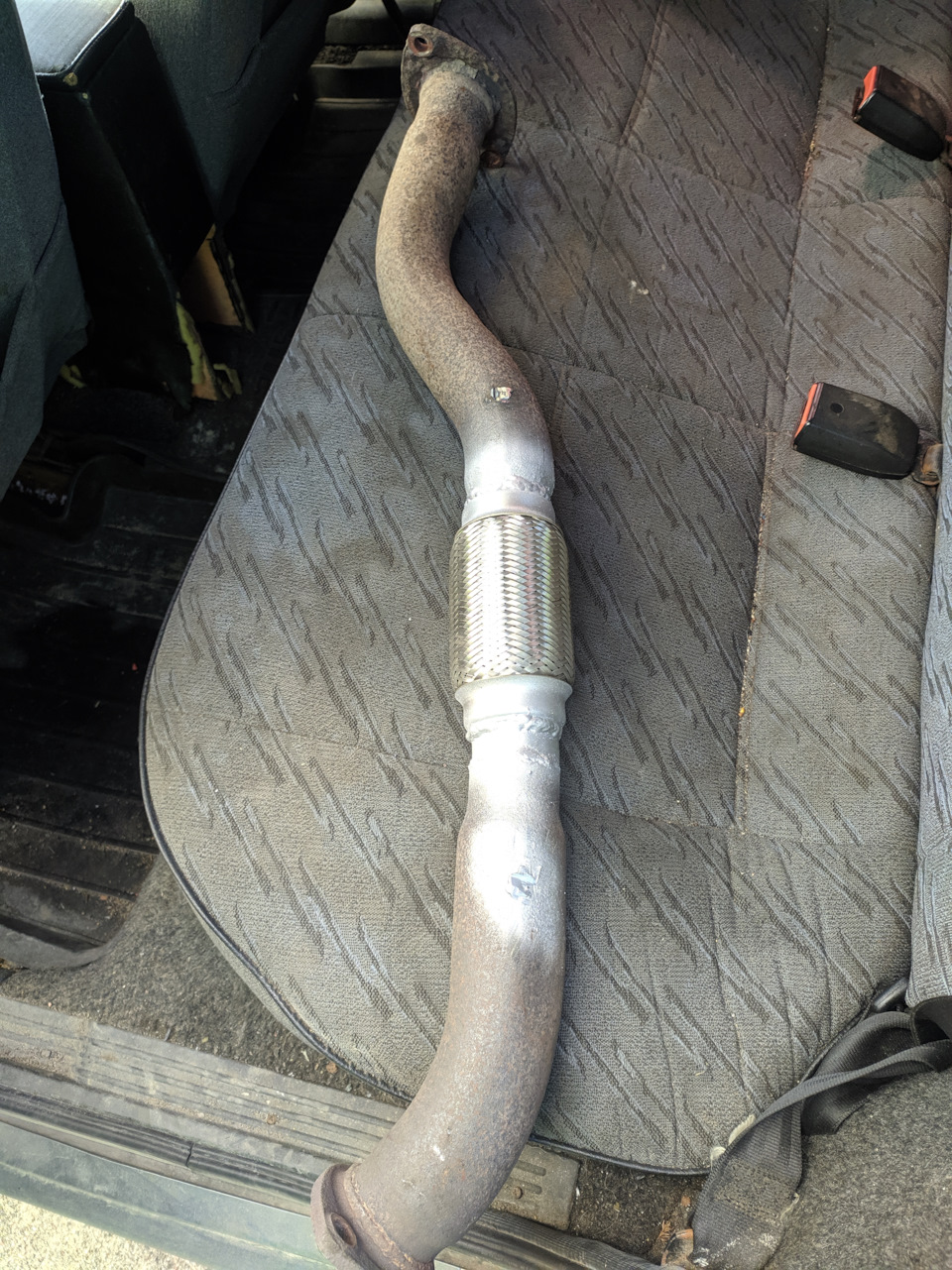

Опущу ряд событий которые на результат не влияют абсолютно (транспортная свернула щуп и пластиковый вентиляционный сгон, поиски сальников))))) К стати советую пока коробка снята, выполнить сопутствующие работы, так-как подрамник и рычаги сняты, такие как замена конфеток в рычагах, сайлентблоков, ну или как я, заменил на конец то гофру выхлопа.

Привет, я так понял акпп сняли без снятия двс, его повесили и только акпп слетел?
Совершенно верно, на фото все видно.

тоже началось и у меня. от какого именно авто ваша АКПП? модель год? ищу варианты

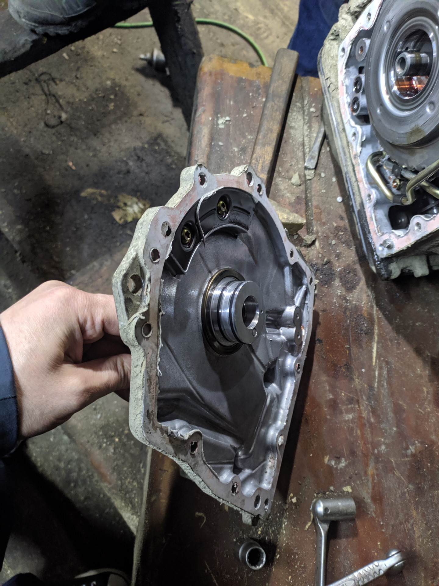

Да все, только заднюю крышку нужно со своей АКПП переставить.

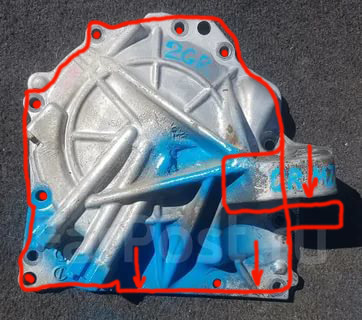

Пжи, что значит "забрал старую абсолютно исправную АКПП"? чего ж она пиналась? как определил работоспособность? а вот по задней крышке. я бы попробовал сделать кронштейн такой, чтобы он опирался на штатную подушку и крепился к крышке через болты крепления самой крышки. на дравей есть запись по установке переходника с крышки эстимы на подушку хорька, но там немного не то: получается рычаг и коробка опирается на подушку и этим рычагом выворачивает ее.
нужно сделать примерно так:
Это сарказм, подразумевается, что кучу средств и сил потратил а АКПП совершенно исправна. Прошу извинить, если ввел в заблуждение, старая коробка конечно же с дефектом, об этом на всем протяжении статьи написано))) На счет крышки, ну не знаю, у Клюшки она прям совсем другая и ухо массивнее.
