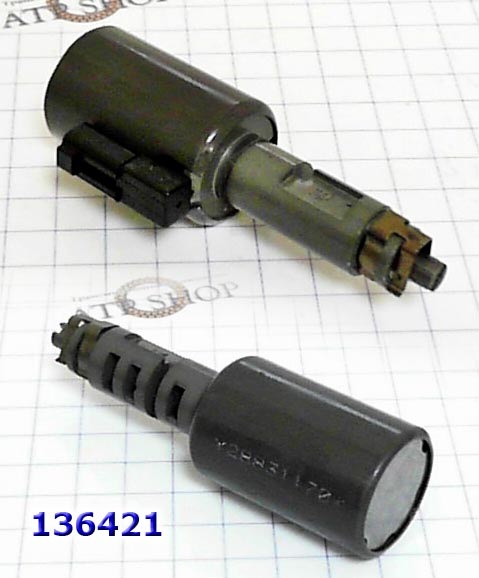

Источник проблем — некорректная работа клапанов в гидроблоке, которая приводит к неточной по времени работе гидравлики и, как следствие, к рывкам и проскальзываниям передач, которые, в свою очередь, создают проблемы уже в механической части коробки, если вовремя не спохватиться и не принять меры. Дело в том, что гидравлическая жидкость (ATF) служит не только для передачи крутящего момента, переключения клапанов и смазки трущихся поверхностей — но также выполняет роль и охлаждающей жидкости. За время эксплуатации без замены — к 90 -100 тыс. км. ATF теряет свои охлаждающие свойства, а также, в силу перегрева, и часть смазывающих свойств: в ней накапливается достаточно продуктов трения фрикционов, которые уменьшают теплоотдачу и вызывают лишнее сопротивление в движущихся соединениях с прецезионной регулировкой.

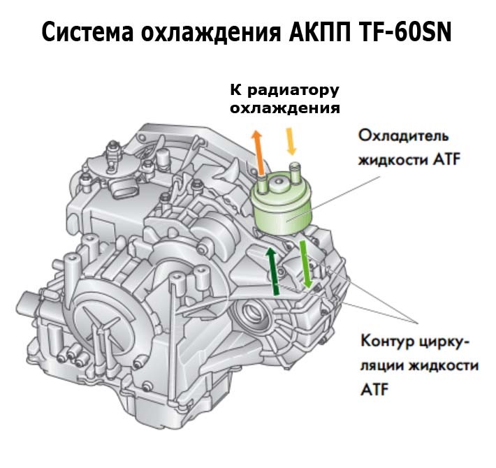

Система охлаждения АКПП именно на Passat B6 выполнена очень неэффективно: на двигателе (со стороны кузова) установлен теплообменник между охлаждающей жидкостью двигателя и ATF из коробки. Разумеется, в жаркую погоду обе жидкости нагреваются весьма сильно, небольшая и вечно грязная внешняя поверхность теплообменника не справляется со своей задачей, а движение в условиях пробок создает дополнительную нагрузку.
В итоге, все три фактора:
— потерявшая охлаждающие свойства ATF
— плохое охлаждение теплообменника
— дерганый режим движения
приводят к общему итогу: пластиковые оболочки соленоидов гидроблока слегка деформирутся, приводимые ими в движение гидравлические клапаны начинают слегка заедать, переключение передач происходит неточно по времени, возникают толчки, рывки и "прокручивания" трансмиссии в движении. Дальнейшее развитие проблемы можно остановить оперативным ремонтом гидроблока (цена вопроса — ок. 35-40 тыс. руб.), в противном случае начнется сильный износ механической части: фрикционов, подшипников, вкладышей, насоса и т.п. — и сумма ремонта в этом случае окажется неизмеримо выше.

4. Между операциями 1 и 3 — производится собственно ремонт гидроблока. По сути действий:
— гидроблок снимается после поддона и фильтра
— производится осмотр механической части АКПП на предмет определения степени износа фрикционов
— если износ приемлем и решено ограничиться ремонтом гидроблока, то далее гидроблок промывается и очищается от продуктов износа
— далее из гидроблока извлекаются клапаны, с которыми можно поступить двумя путями:
а) ремонтировать наличествующие клапанные комплекты
б) поставить на их место новые OEM-комплекты
— проблема в том, что, вне зависимости от выбранного пути, установленные обратно клапаны нужно откалибровать по давлению и времени открытия. то есть установить гидроблок на специальный стенд и добиться того, что каждый клапан открывается в течение строго определенного времени (с точностью до долей секунды) и выдает строго определенное давление. Данная операция (проверка и калибровка гидроблока с помощью специального стенда) — и есть основа точности работы АКПП после проведенного ремонта.
Таким образом, проблема заключается не в том, чтобы снять гидроблок и поменять на нем ОЕМ-комплекты — а в том, чтобы должным образом проверить и настроить гидроблок после проведенных замен и обслуживания. Для этого нужно специальное оборудование, руки из нужного места, справочные таблицы и графики — и, безусловно, ясное понимание: что и зачем делается?

Планирую установить позже собственный радиатор коробка, чтобы минимизировать вероятности перегрева в пробках.

Я правильно понял? На данную АКПП есть готовые варианты доп охлаждения?
Так же интересует этот вопрос.
ответил выше (ниже)
