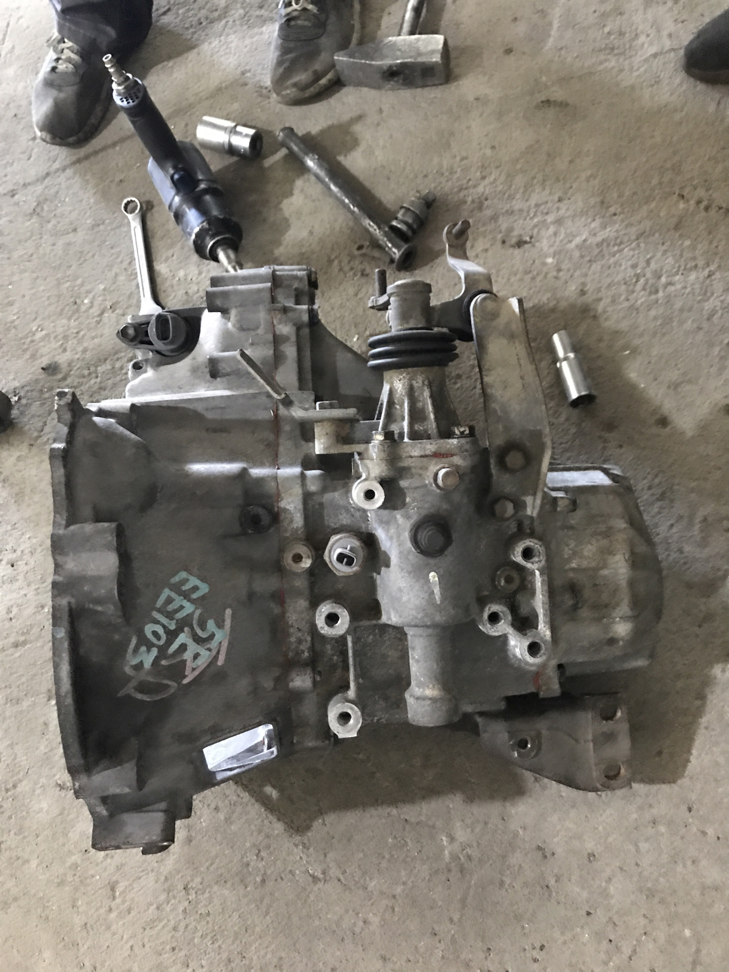

Ввязался в авантюру поменять коробку в разгар сезона, так как дальше мучаться с моей старой блокой (вискомуфта) было уже бессмысленно.
Взамен была установлена коробка C65M-01B с блокировкой torsen выпускалась 2003–2007г устанавливалась на Toyota MR2 Spyder

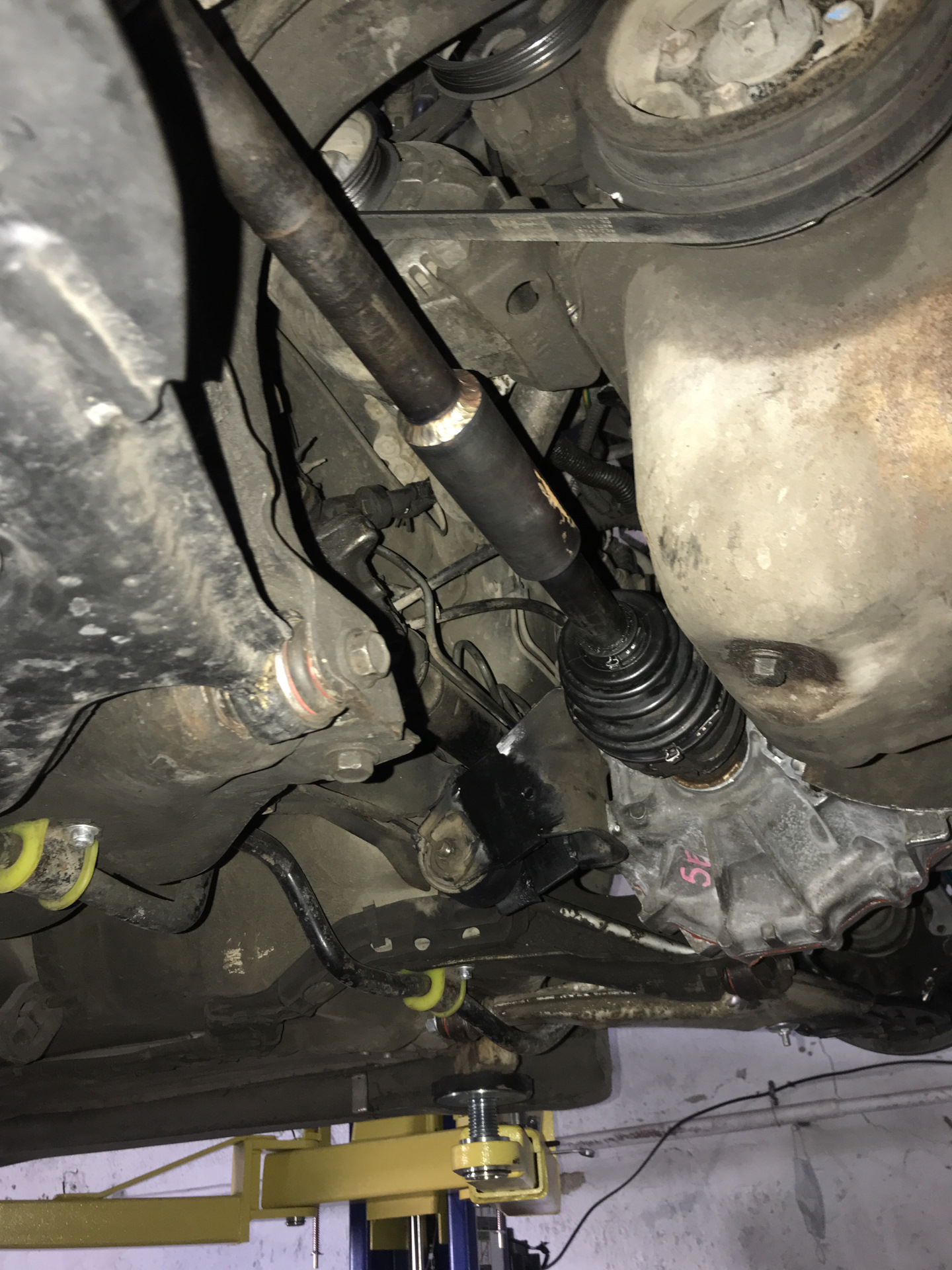

Для установки пришлось:

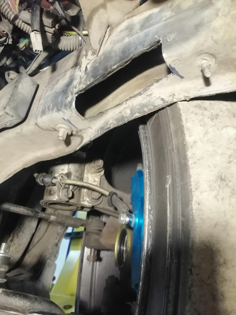

— отпилить немного лонжерон (новая коробка длинней с56й)
— подобрать два привода. Короткий привод встал болтон, а длинный пришлось укоротить на 50мм

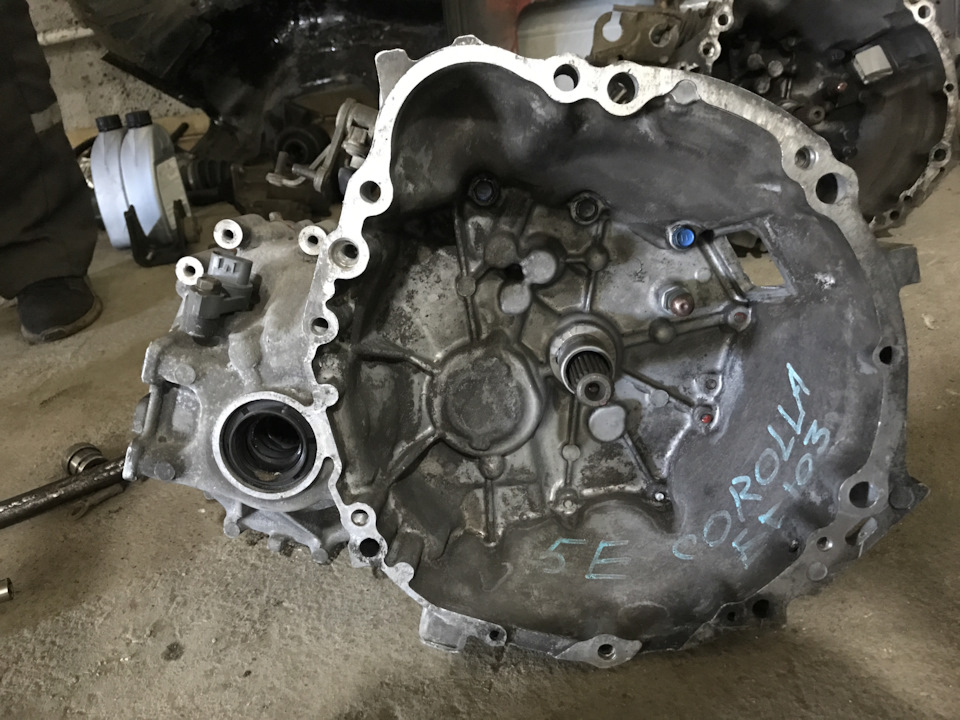

— кулаки были взяты от терцела с мотором 5Е, если кто не знал, то там другая шлицевая, в отличии комплектаций с моторами 4Е
— центральную подушку тоже пришлось немного переварить.
— колокол на коробку установили от «нашей» серии коробок
Кулиса работает по той же схеме, только за место задней передачи теперь шестая, а задняя теперь до упора влево и вперед (как на моем ваге), так что теперь я не путаю заднюю с шестой)))

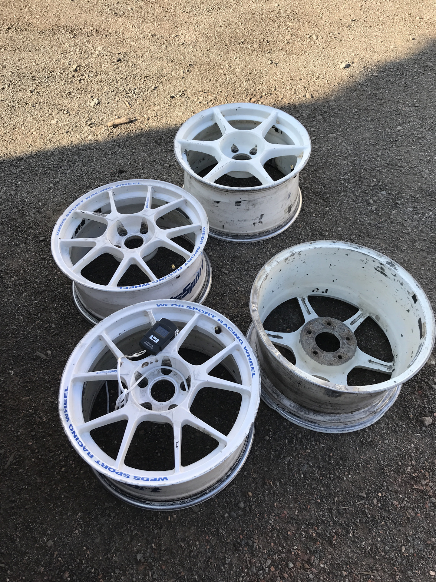

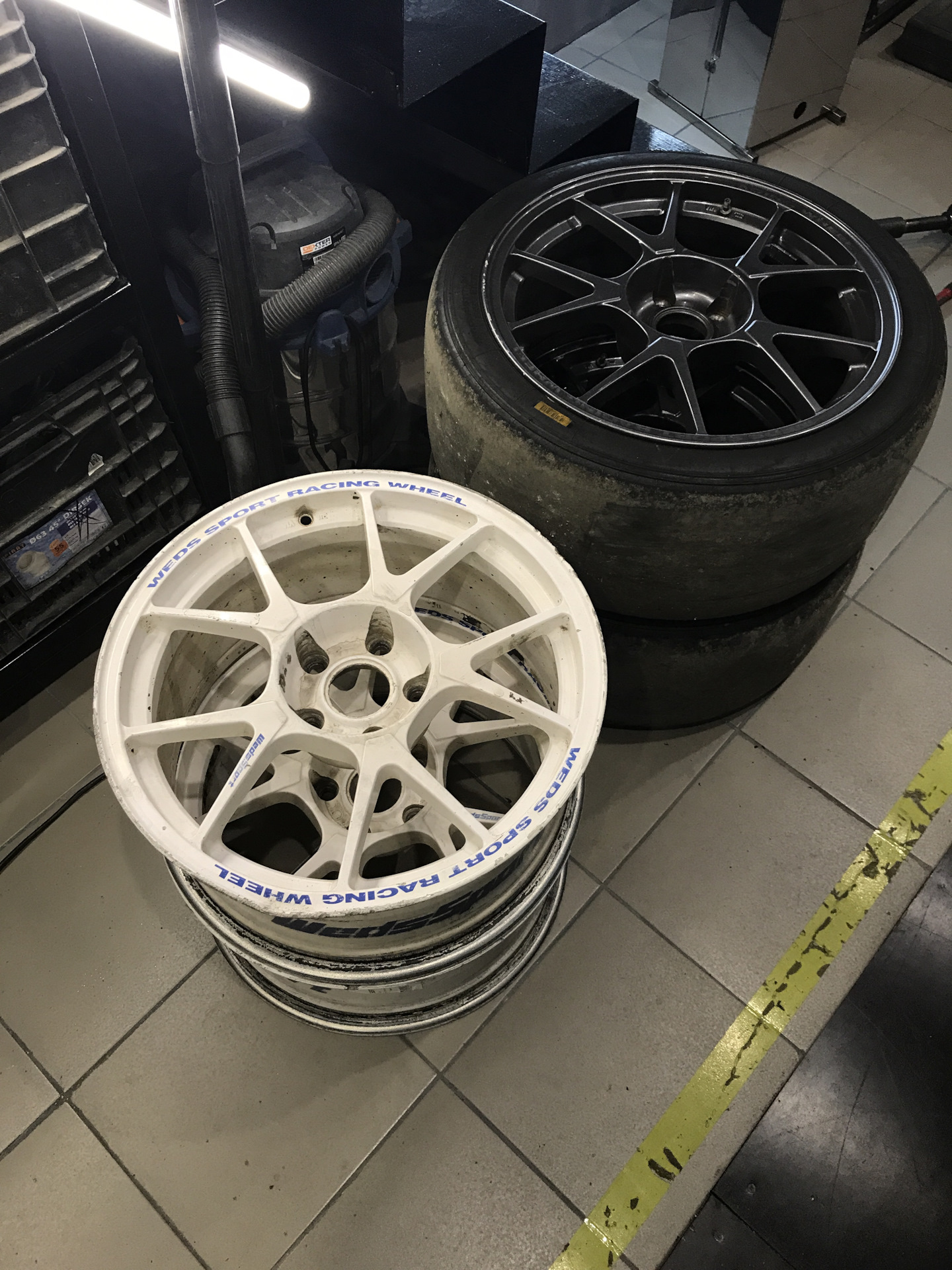

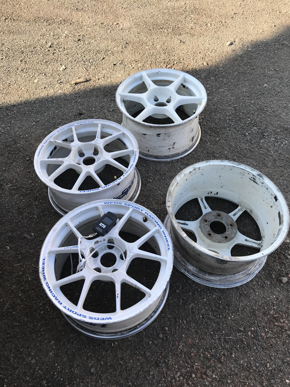

Недавно пришли диски
Weds Sport tc-005 17 8j пара к моим 9j — с ними сделаю отдельный пост
Buddy Club p1 17 9j
Сейчас уже диски отдал на пескоструй, далее покраска

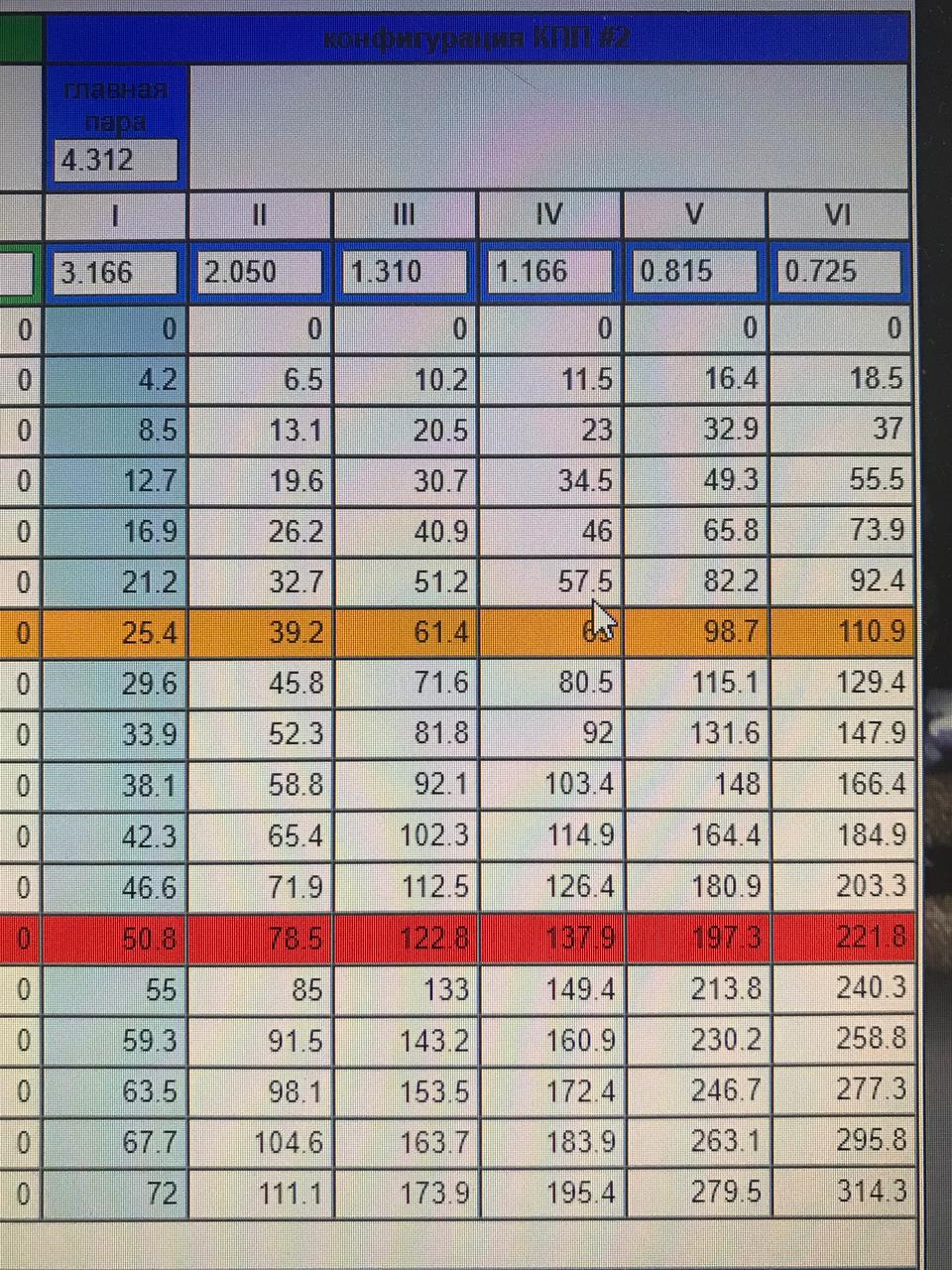

Какие у нее передачи и на в сравнении с с56 и с160?
Den-102
на 6й теперь можно экономично круизить
Это наверное единственный плюс перед с56
А чего просто не поставил передачу пятую 0.725 с с57?
Прочитай пост))) я поменял коробку не потому что меня не устраивали передачи, а потому что блока не вывозила
Ну хз. Недавно торсена видел за 14 вроде. Просто если б именно 6иступ был самоцелью тогда понятно.
Во первых в мою коробку нельзя было поставить другую блоку. А второе это дальнейшие возможности этой коробки, но пока это секрет)
Так я з не говорю что мои слова истина в последней инстанции. Видишь, оказывается ещё есть секретные секретики которые побудили) ты ток скажи, как с парой 4.3 будет на турбе да ещё и 6 ступеней. Не устанешь переключаться. Да и это же потяря времени по идее 🤔
По главным парам и передачам эта коробка схожа с моей старой, а та редукция меня полностью устраивала под кольцо (т-моторс ринг) на котором я езжу.
