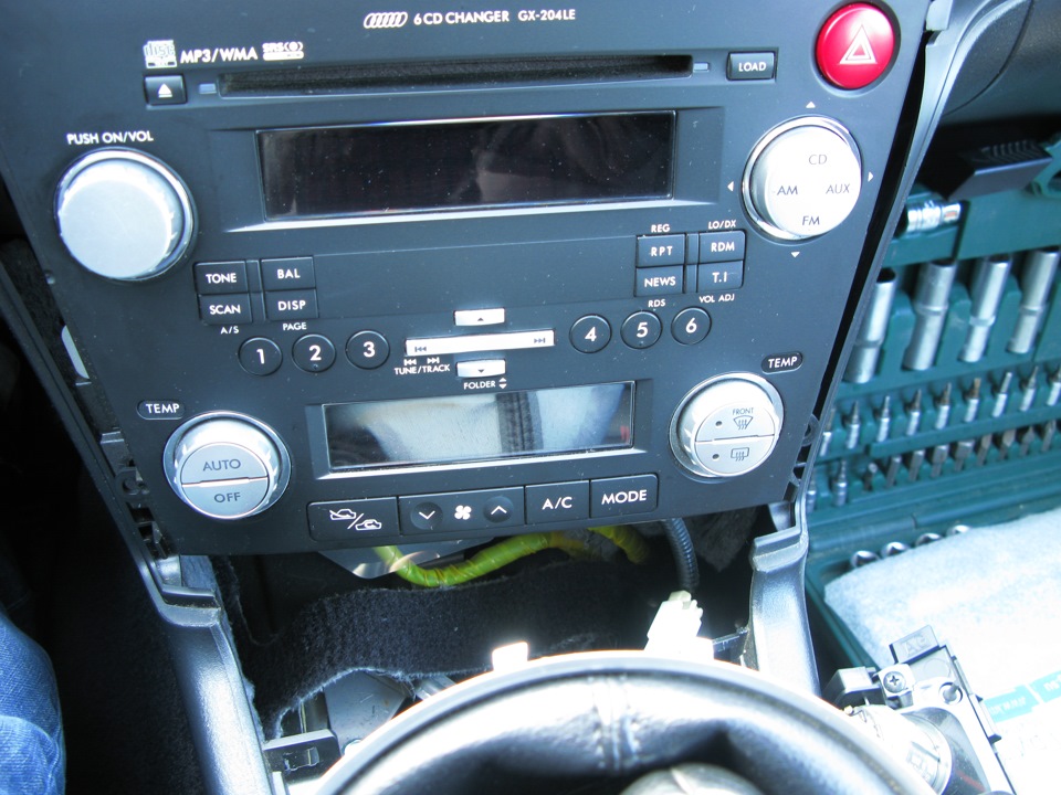

Снимаем серебристые декоративные накладки по бокам от магнитолы
Откручиваем шесть саморезов удерживающих магнитолу
Поднимаем защитный чехол КПП
Вынимаем пепельницу, отключаем разъем прикуривателя, убираем в сторону.

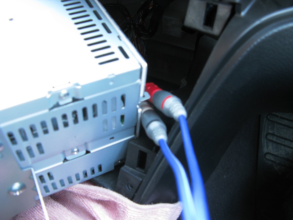

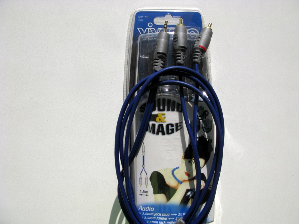

Вынимаем магнитолу, мне пришлось отключить разъем кнопки аварийной сигнализации, короткая проводка не позволяла достаточно вытащить магнитолу. На задней панели вынимаем белый квадратный разъем, вставляем его в разъем на спецкабеле, затем спецкабель в магнитолу. На другом конце кабеля два разъема RCA (тюльпан). Нам еще потребуется кабель 2RCA- 3.5mm jack. Я купил кабель Vivanco SI3R 1201 (1.5 метра).
Соединяем разъемы RCA
Затем протянул кабель под центральной консолью, вывел 3.5mm jack в подлокотнике. Собираем обратно.
Все отлично работает, звук без искажении.
