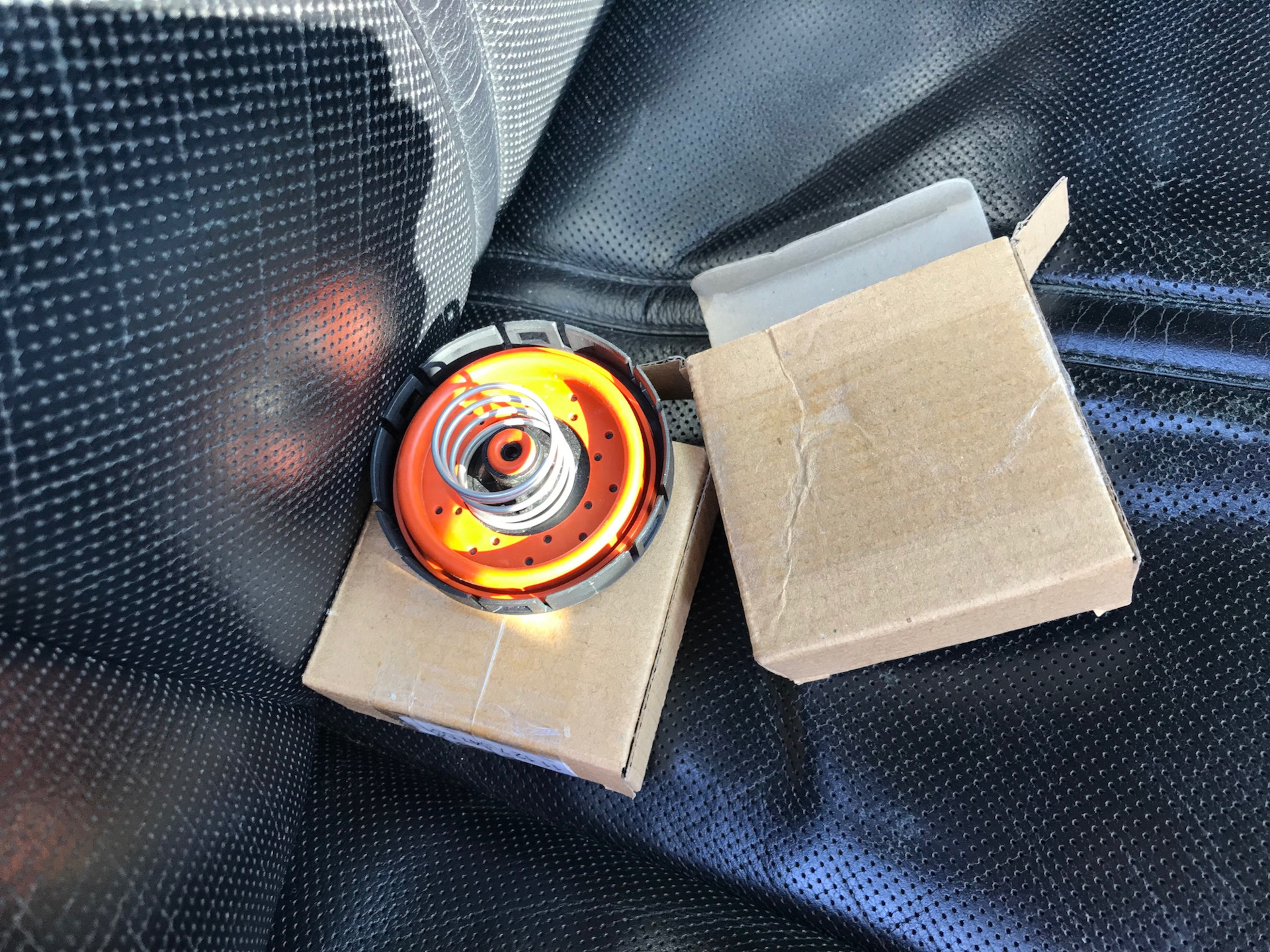

Итак, полазив по форумам и Ютубу, я нашел, что такой же писк может быть от КВКГ
И звучит, зараза, точно также, как и металл об металл

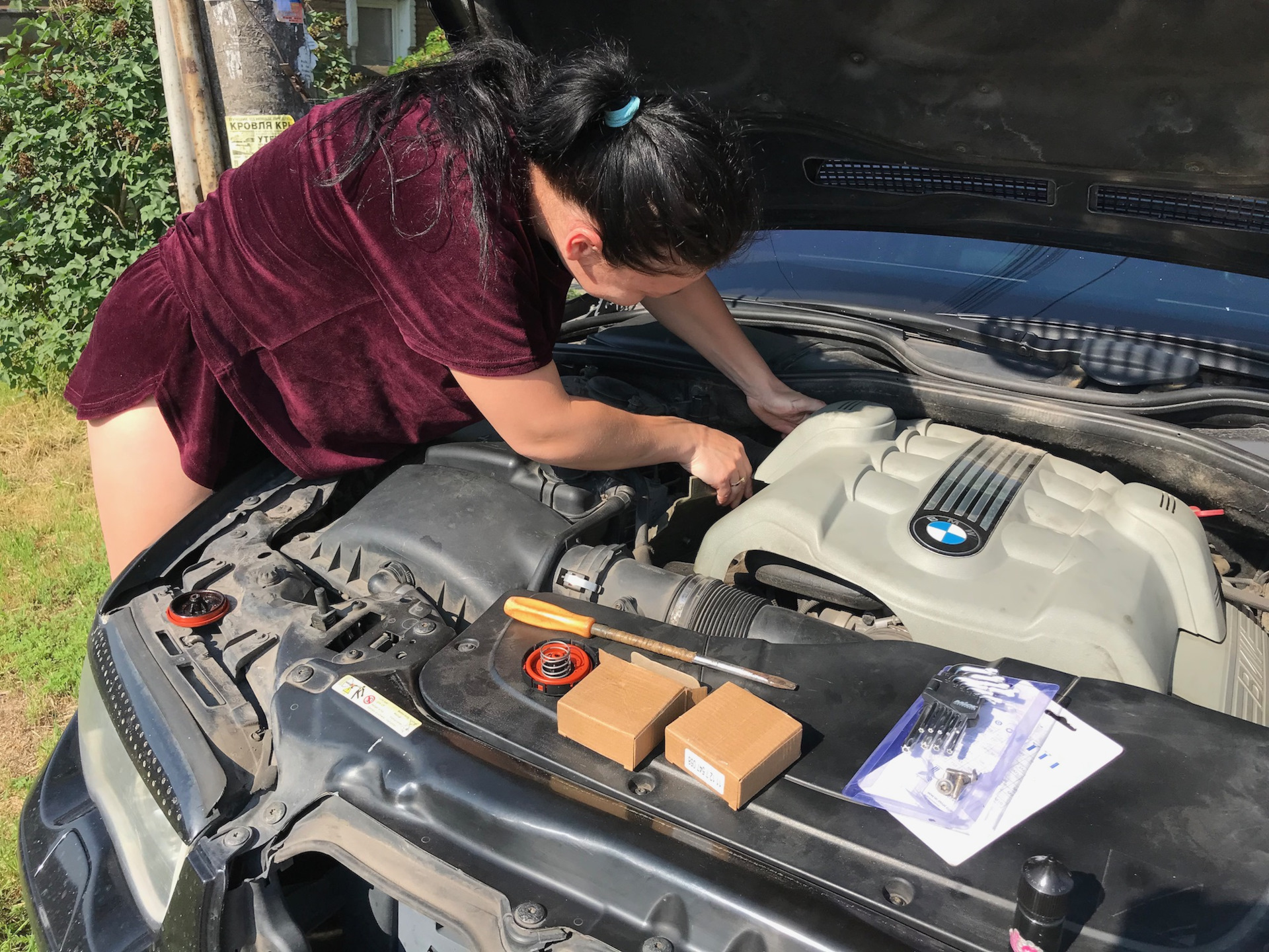

Окккккеееей. Как проверить? Снять пластиковую крышку двигателя, снять крышку КВКГ и увидеть глазами — есть трещина в резинке или нет. И она там оказалась)) на обоих клапанах
На Экзисте, в этот раз ни по срокам, ни по стоимости ничего не нашлось, так что взяли на Авто.про, и не прогадали!
Менять было очень просто и быстро, жена справилась сама, а я только парил вейп и стоял фотографировал :-)
Завели — и тишина. Ребятаааа, кто не курсе — какой же это тихий мотор! От него звук как от потока воздуха. Ни тебе цокотения, ни тебе трескота — ничего! Только шелест
Это была наша большая победа!

Троил мотор?
Возможно, сложно было разобрать
А чего верхнюю крышку не сняли?легче к бокам подобраться😁😁😁
Да это уже мелочи)
