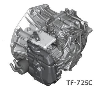

TF-70SC — изначально разрабатывалась для автомобилей Peugeot, с 2009 года устанавливалась преимущественно на переднеприводные автомобили PEUGEOT 5008 / RCZ / 3008 / 308, а также Citroen и другие модели французского автоконцерна. Потом акпп доработали и ее стали использовать другие автопроизводители, в их числе: Volvo, Jeep, Suzuki. Трансмиссия работает в связке с двигателями объемом от 1,2 до 2,2 л. Максимальный входной крутящий момент, воспринимаемый акпп — до 300 Нм.
В 2014 году вышли новые модификации: под меньший крутящий момент — TF-72SC, агрегатируемая с редкими у нас двигателями до 1.6л на малышах Пежо 308, 508, 208, RCZ… И под такие же двигатели — TF-82.
TF-72SC стало возможным встретить на более популярных в ремонте машинах Mini Cooper (F55, F45, F56, One, B47, B38). С 2016 года для Судзуки Vitara выпущена также модификация TF70 (и TF73).

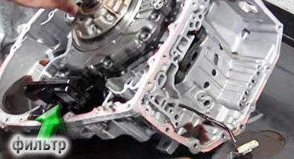

Фильтр — 354010A.
Пластиковый с фетровой мембраной, устанавливается внутри АКПП со стороны маховика ДВС и Гидротрансформатора АКПП. Эту же конструкцию фильтра ставили после 2011 года на новых модификациях TF80SC.
ДАННЫЙ ФИЛЬТР МЕНЯЕТСЯ ПРИ СНЯТОЙ АКПП ЛИБО ПРИ ПЕРЕБОРКЕ АКПП!
После 2й замены масла акпп, желательно снять акпп и заменить фильтр. Поэтому масло стоит менять как можно чаще, чтобы переборка с заменой фильтра потребовалась как можно позже. Масло — синтетика типа Тойота WS,

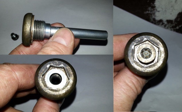

Так выглядит пробка слива масла со встроенным щупом для регулировки уровня масла:

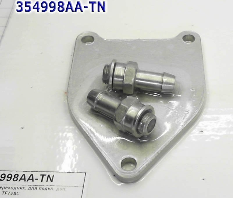

Этот автомат кстати имеет слабую систему охлаждения — через теплообменник-таблетку, которая неплохо работает в гарантийный период эксплуатации, но скоро забивается продуктами износа и требует или регулярной очистки или замены. Поэтому после 2-й смены масла или после 3-4 лет активной эксплуатации мастера рекомендуют заменить «таблетку»-теплообменник на внешний радиатор. Через переходник-адаптер — 354998AA.

Вопрос по пробке-щупу TF-72SC при замене часто (читай постоянно) срывают грани основной шестигранной пробки, и в комментариях пишут что нужна новая пробка:
www.drive2.ru/l/664002769669069315/
Собираюсь делать частичную замену масла в АКПП, очень хотелось бы прикупить заранее и основную и мерную, на случай если что-то пойдет не так (собираюсь делать 3 пролива по 4 литра, через каждые 1000 км)
Вы случайно её ещё не меняли? Может есть артикулы?
Здравствуйте, нашли пробку? Артикул нашел, а самой пробки, нет ни где в наличии.
ozon.ru/t/Q1YgzLJ
Пластиковая часть (отвечает за высоту уровня масла) должна по идее перекрутиться с вашей пробки, по качеству норм, не смотря на цену, ещё не менял, визуально подходит и похожа на штатную
Спасибо!
На свой страх и риск, эту пробку я получил но не разбирал, не промерял её, штатную выкручивал, полностью промерял. По идее с пластиковой частью +- все одинаковые, как я понял взаимозаменяемость обеспечивается выкручиваемостью пластиковой части, если я опять же не ошибаюсь
Спасибо большое!
