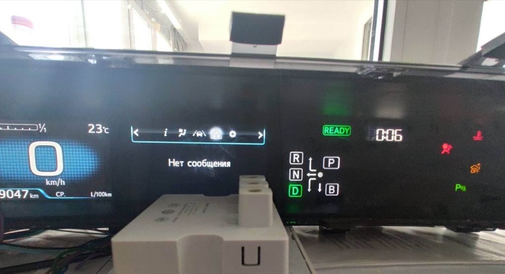

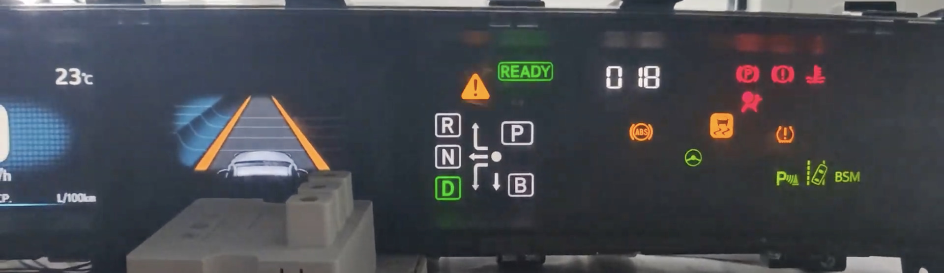

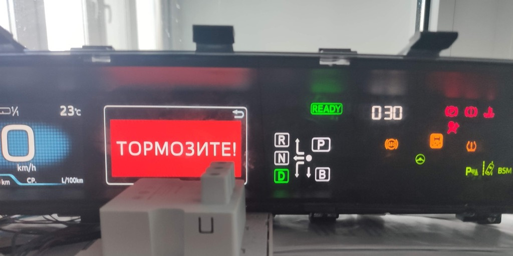

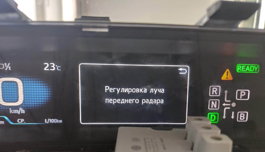

Собрал с прайма амера дамп без ошибок, попробовал воткнуть евро приборку в амер прайма — работала без ошибок, но RSA так и не увидела, хотя в шине пакеты есть от камеры и опция включается-выключается в приборке.

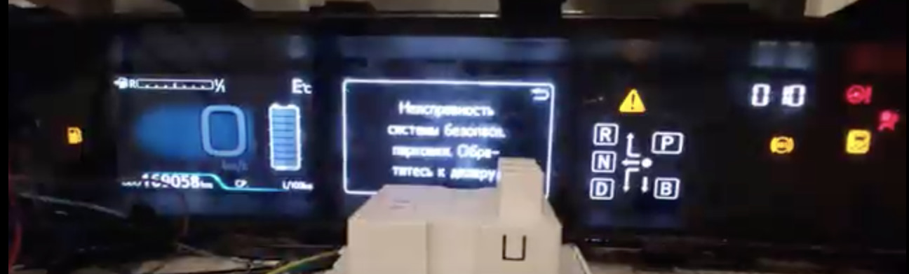

Первый этап это заглушить ошибки чтобы не было всплывающих меню.
Удалось заглушить APGS, LDA, PCS, EPS, неправильный старт, BOS, ручник — все всплывающие ошибки.
Желтый конус со звездочкой запарил, надо смотреть от чего он идет)

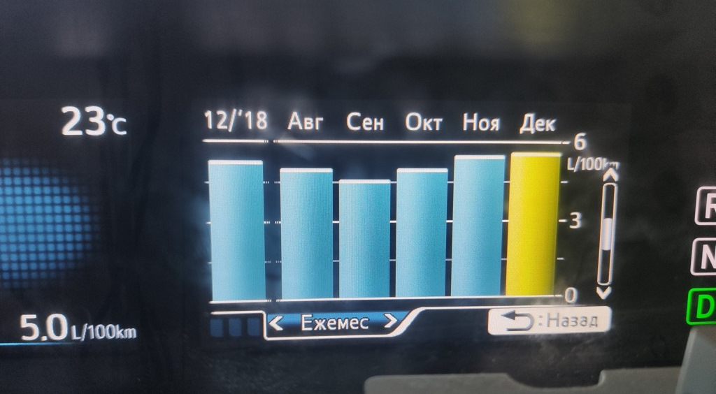

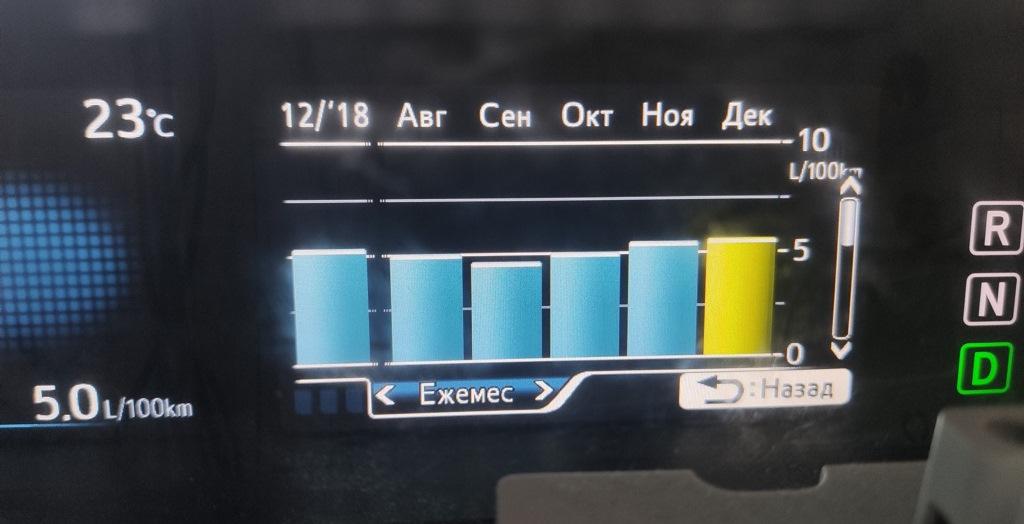

Дальше хочу разобраться с тем как приборка считает расход, тк приборка 50-ки журналирует без сбросов за все время. Кто знает расскажите. Есть пакет который типа расход содержит (два октета по описанию в ml), но лишь включил 5.0L и все. На одометре счетчик, наверное он нужен для расхода.
Хотя вроде пакет одо + пакет бензина и оно считает что-то как-то.

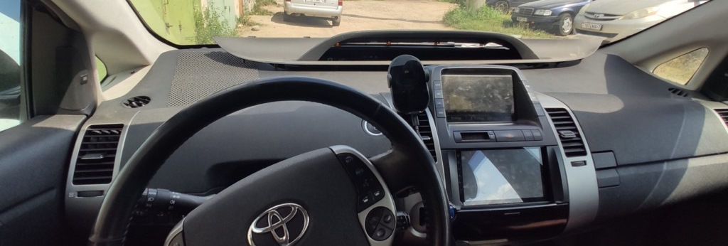

И заодно примерил тарелку, вроде неплохо смотрится. Хотя изначально план был печатать на 3д принтере составной контур.

А проекция тоже будет?
да это будет последний штрих она же является зеркалом приборки лишь
Двоиться будет на стекле которое не для HUD
капитан, перелогиньтесь.
1) можно и так нормально смотреть
2) можно приклеить на нужное место специальную наклейку
