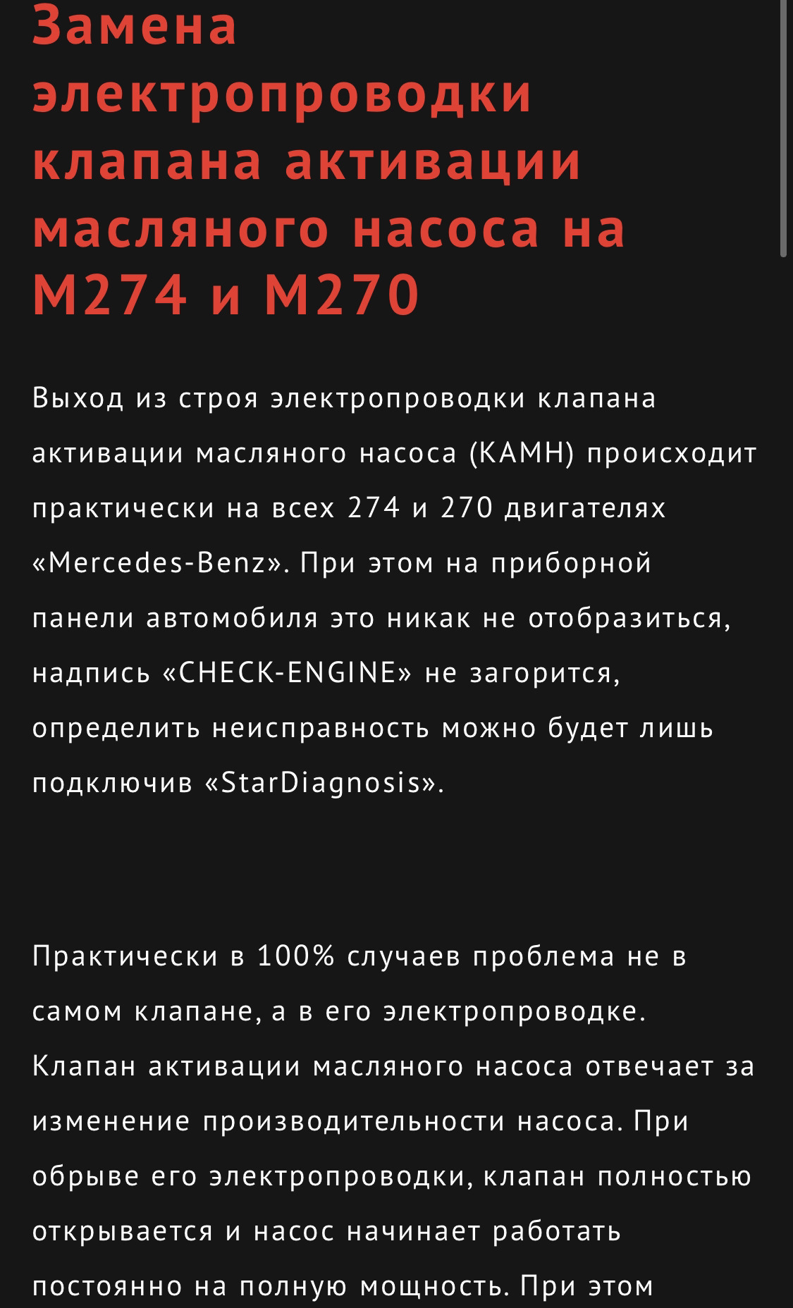

Ну ок… на мыслю я вас уже навел. теперь гуглим и видим.
Это скрин из одного сайта СТО. ну и далее там по тексту начинаются страшилки опять, но какие-то не состыкующиеся для здравомыслящего человека имхо. — там было написано что насос работает на полную — что приводит к нагрузке на смазываемые детали… 🤦♂️🤷♂️ Хм… этого мне конечно не понять)

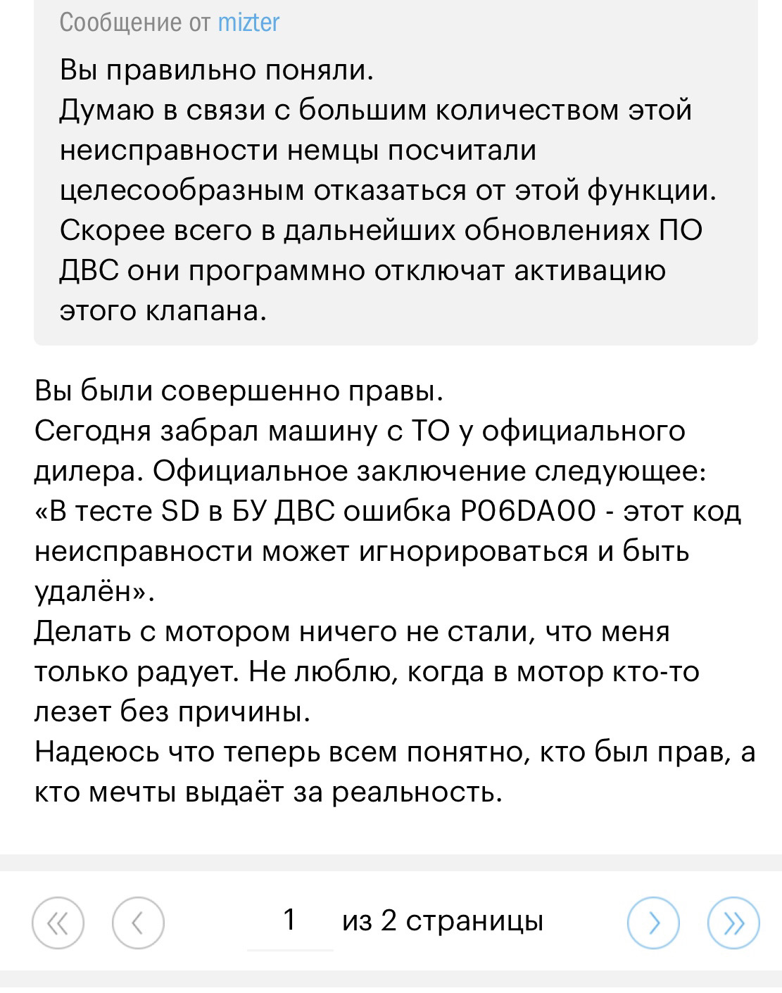

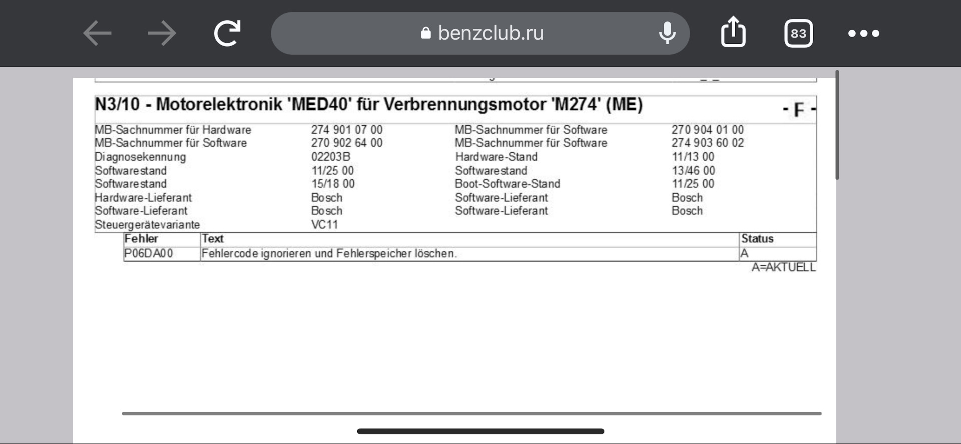

Ну да ладно. теперь смотрим что пишет сам Мерседес, ведь если так всё грустно и печально как описывают сайт разных сто жаждущих поменять эту проводку клапана, то и Мерседес также однозначно мне это пркдложит?
Сам Мерседес говорит мне — игнорируйте, и езжайте с богом! Блин, ну как так то? Это ЗАГОВОР? И СТОшники знают их секреты и поэтому нас спасают?

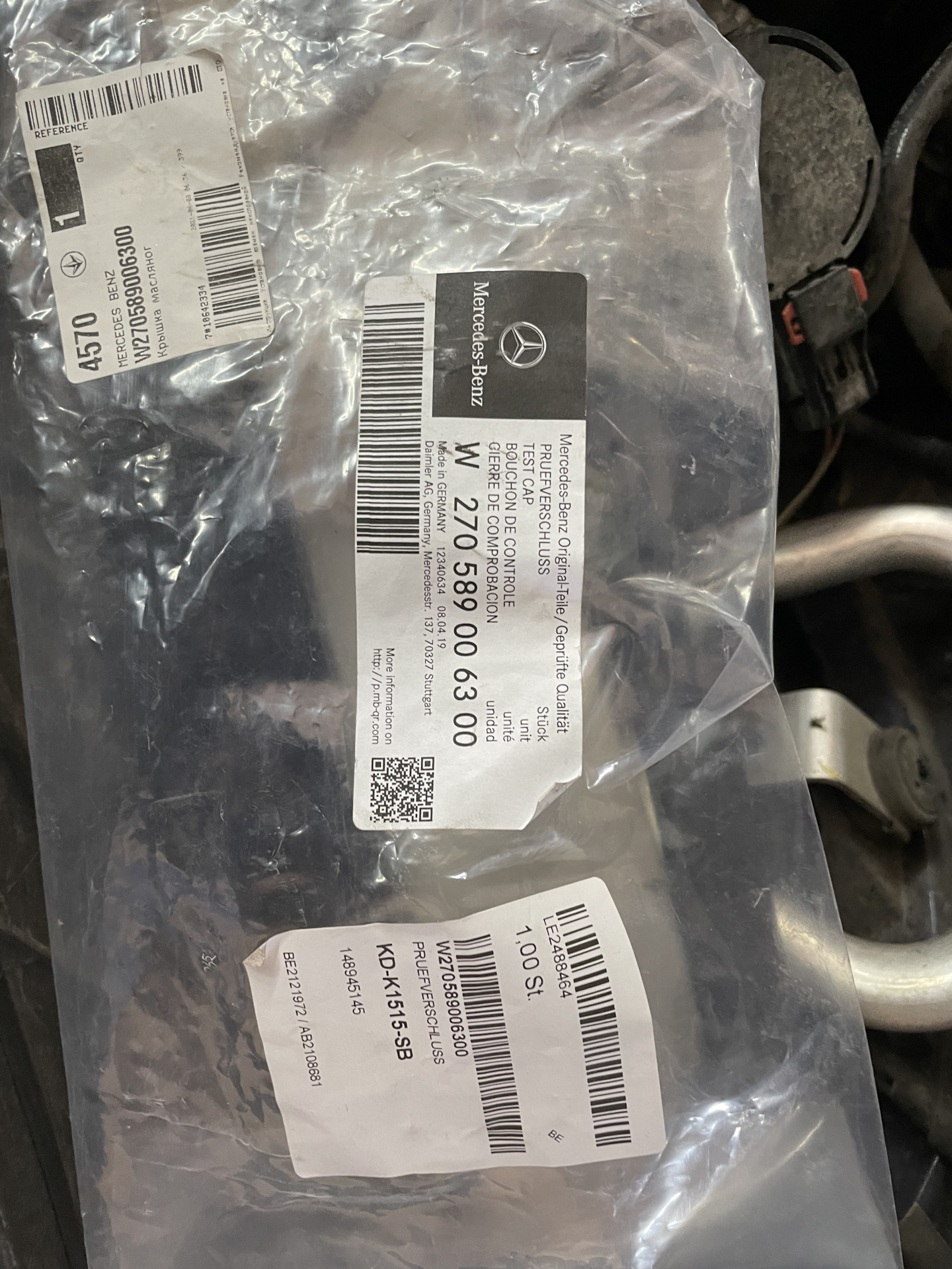

… Так ну гугл гуглом, но надо и проверить! Для этого есть специнструмент у мерседеса! Который позволяет измерить давление масла!
Но как оказалось купить его в Укр невозможно. Ну что ж, заказываем, а пока катаемся и седеем от переживаний)

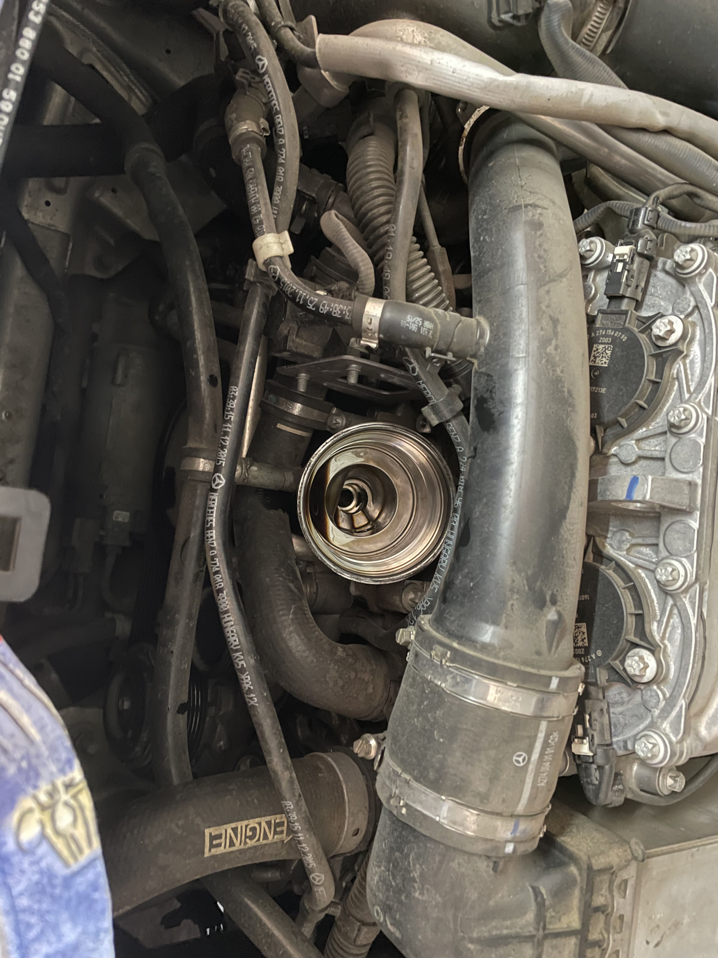

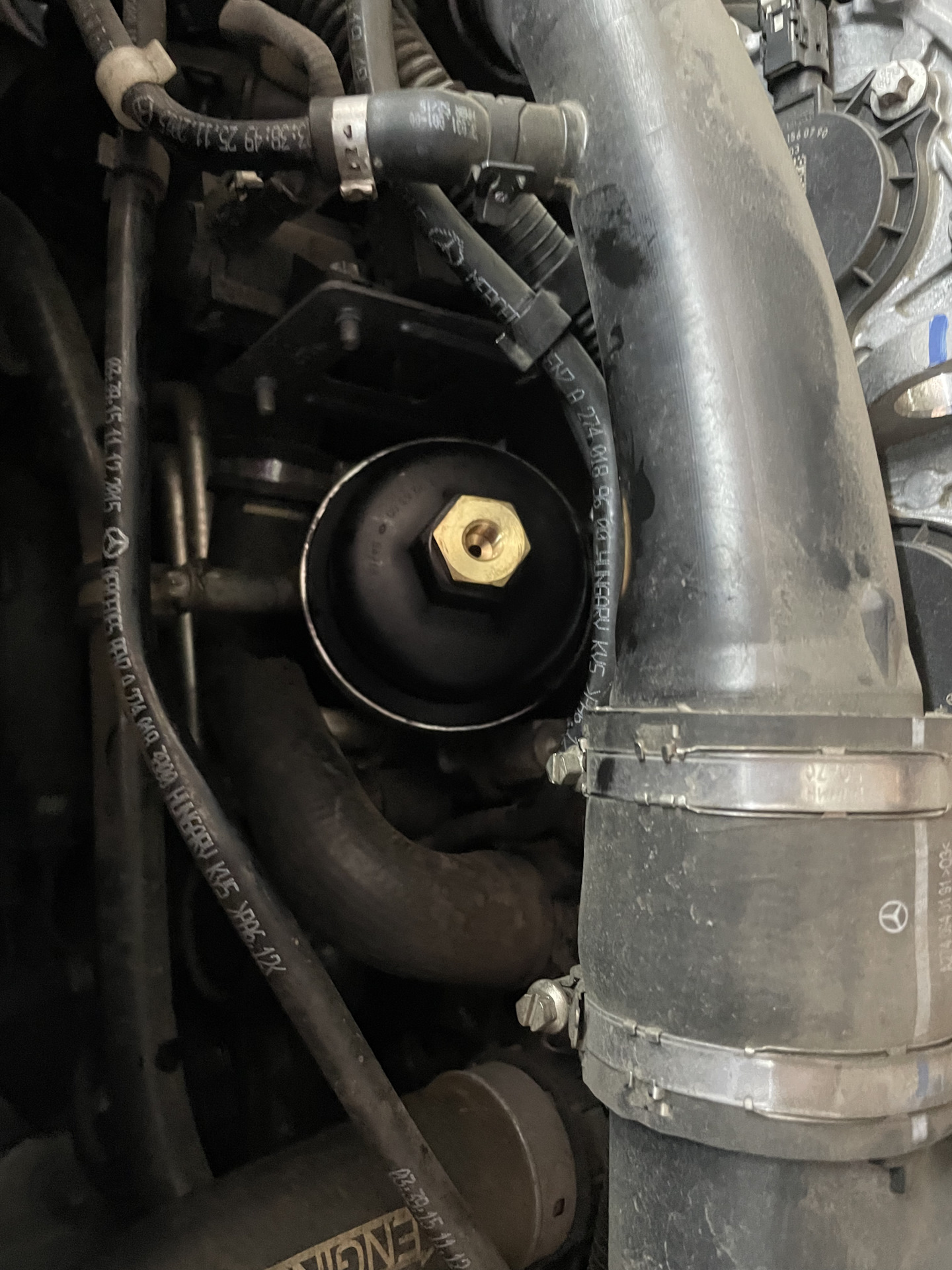

Далее все просто, выкручиваем крышку масляного фильтра

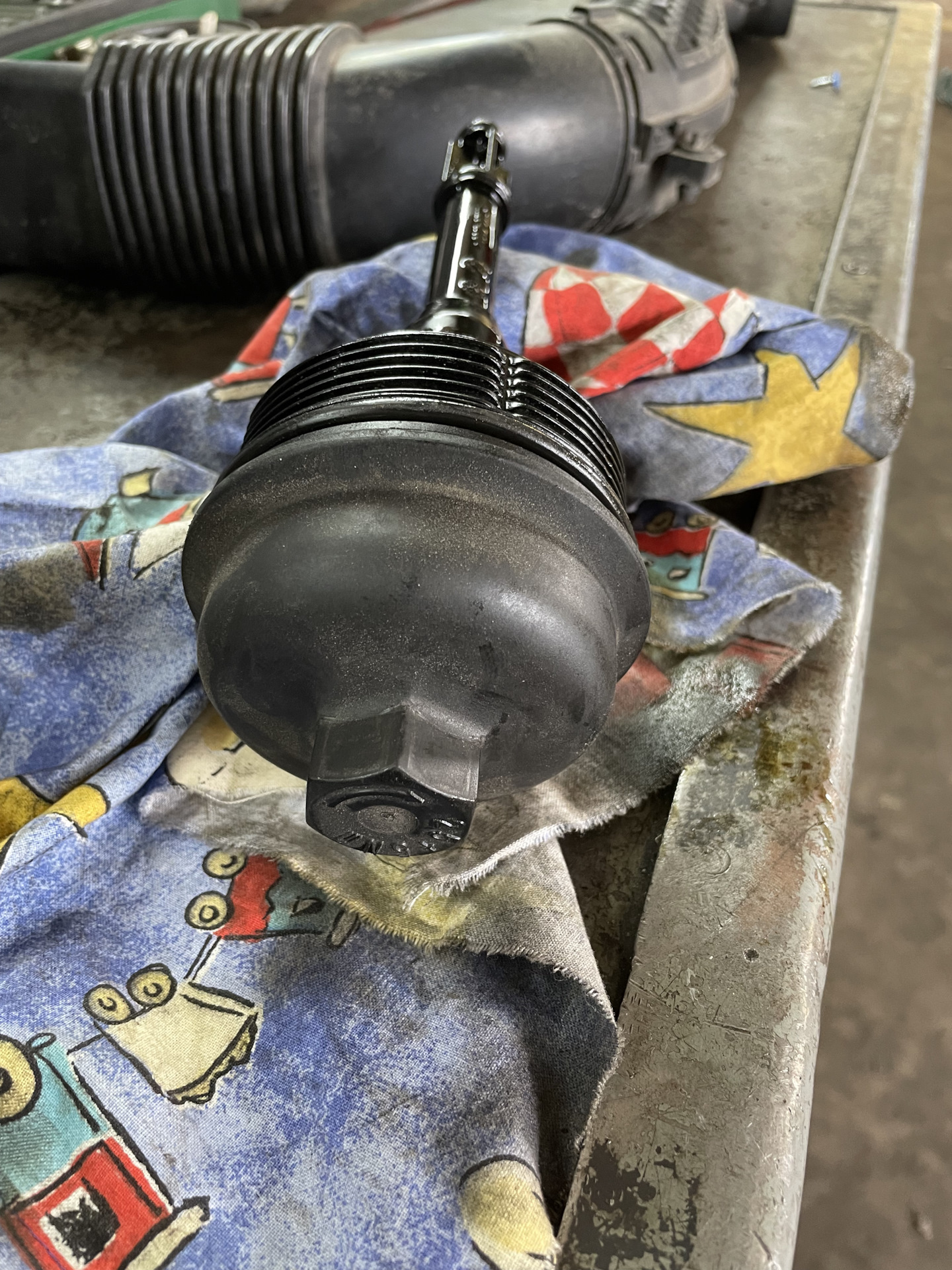

и на её место вкручиваем нашу, у которой есть резьба для подсоединения манометра

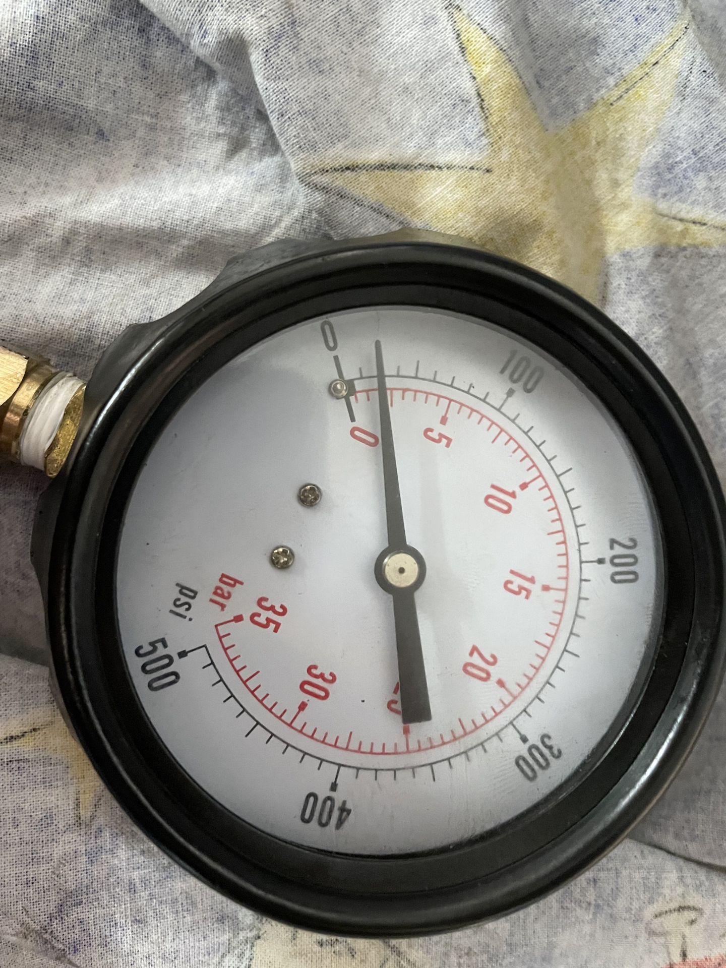

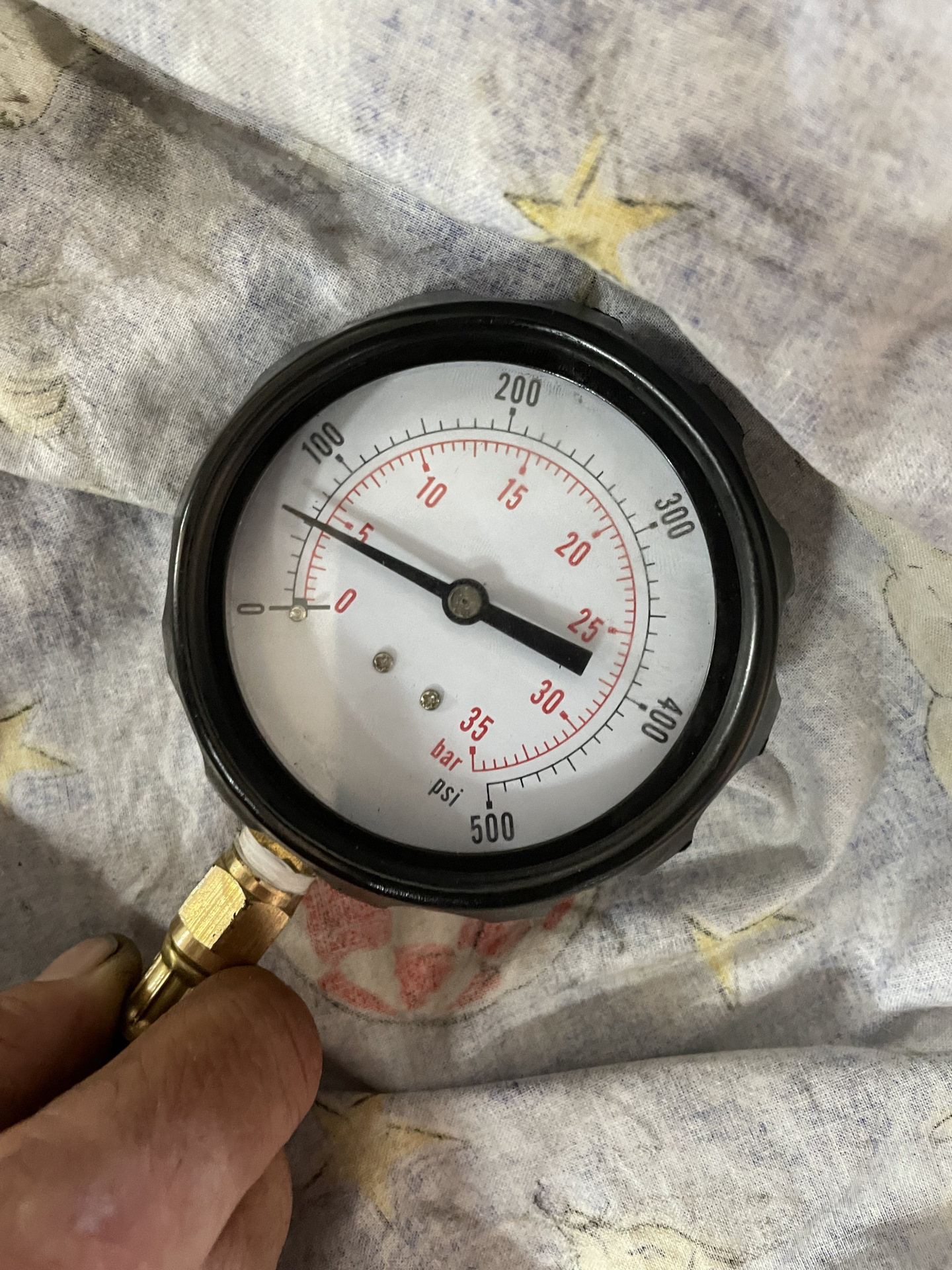

Заводим авто… и трепетно смотрим на давление масла! Есть ли оно? Голодает ли наш моторчик? 🥲
И выясняем… Что всё отлично и всё прекрасно смазывается! На холостых никакого супер передавления масла НЕТУ. Никто ничего не нагружает и смазываемые детали не пескоструются маслом и не стираются под его супердавлением (юмор))) )
Вывод сей басни таков… когда тебе говорят умные люди (инженеры), расслабьтесь всё нормально, можно ездить, то можно их слушать! (Ну и конечно непременно лично перепроверив это))) )

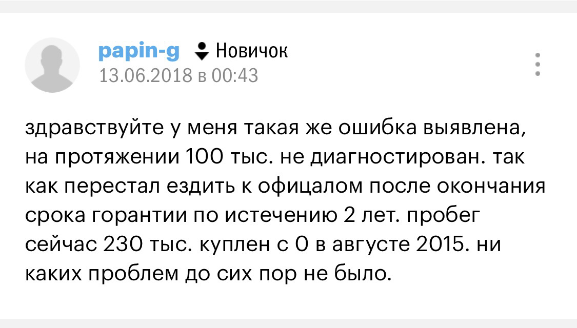

У меня такая же ошибка, чек не горит
Та же самая проблема

Можно заколхозить такое приспособление их старой крышки маслинного фильтра), некоторые так и делают)
Да, я вкурсе. Читал. Но если есть ориг запчасть уже то почему бы не купить её просто.
У меня где-то валяется старая крышка)) в этом случае можно и переделать. Все это так, как вариант.
