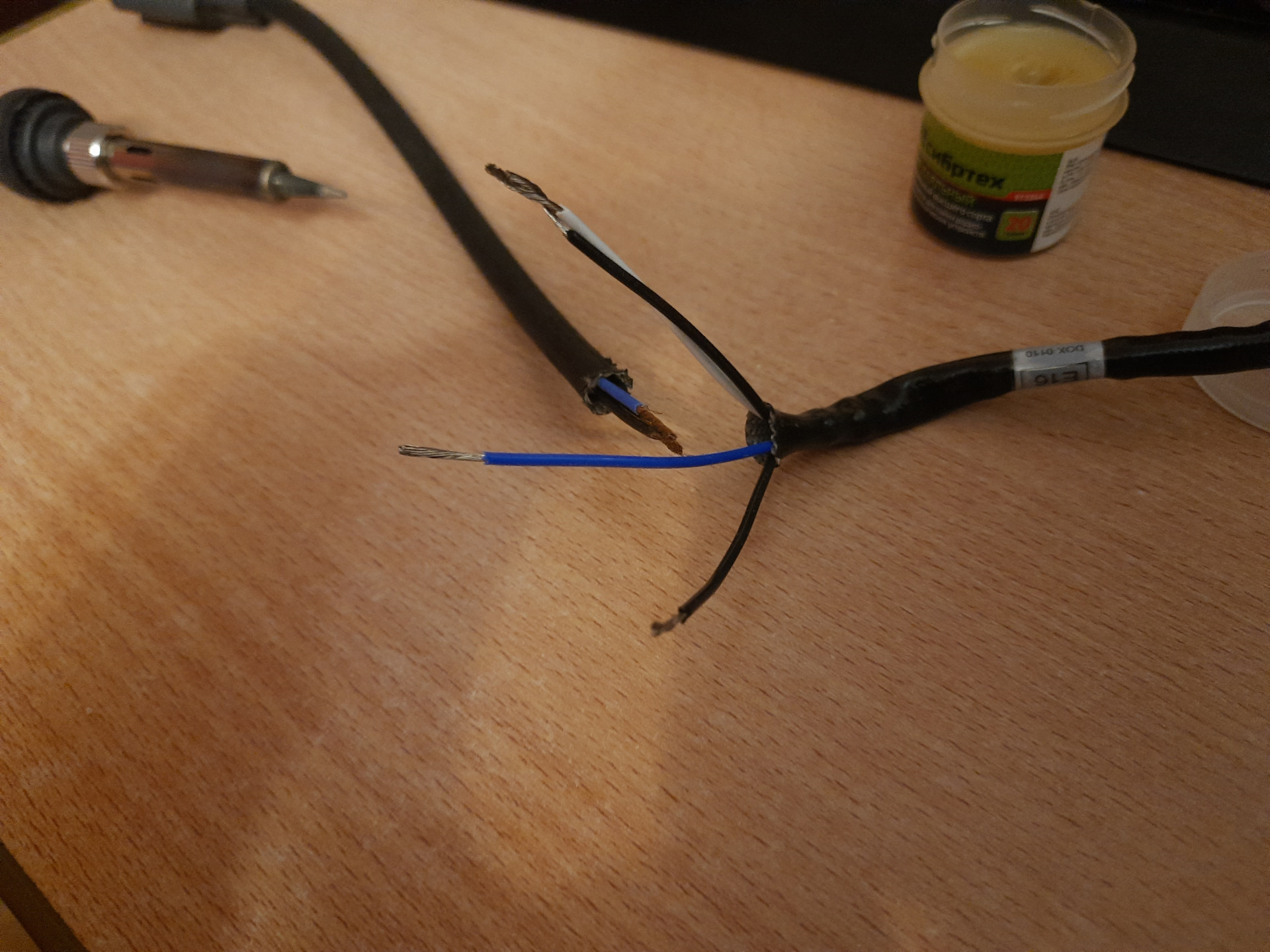

Как то организовалась у меня поездка в 180 вёрст от дома на море. Ну думаю дорога в ту сторону не для закладывания стрелы, примерно посчитал, что расход будет где то 9-10 литров на сотню. Какого было моё удивление, что при спокойной езде получилось 14л/100км 😳

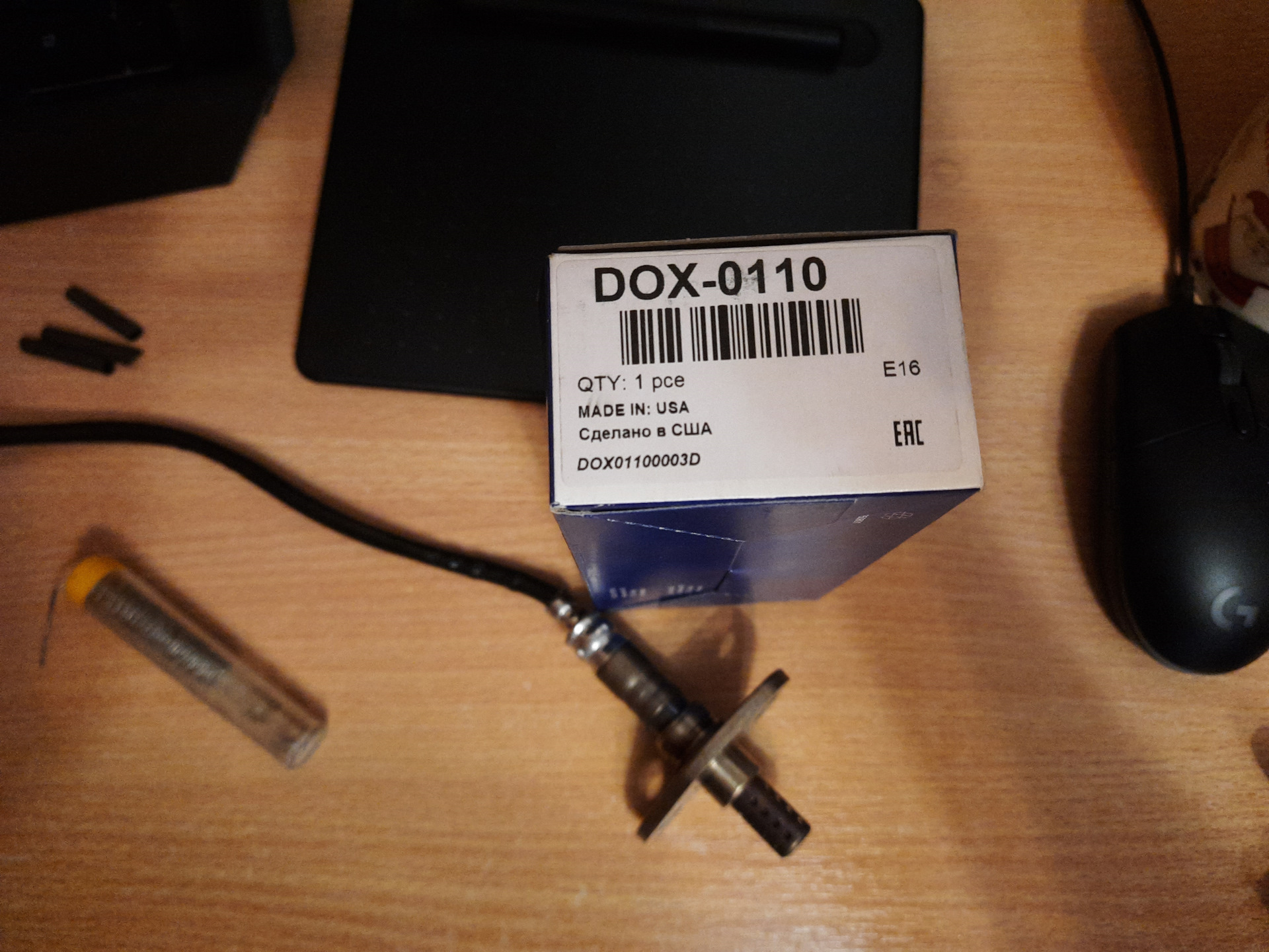

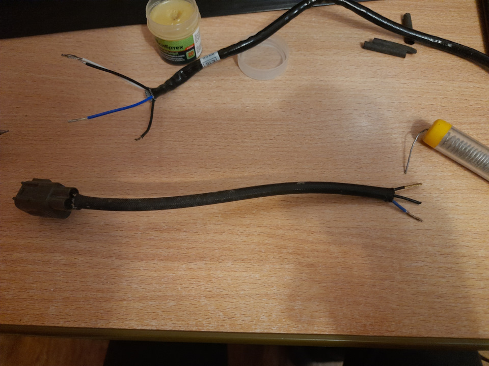

Ну чтож, подлеца отвечающего за это безобразие выявили сразу😁 Заказал на работе универсальный датчик Denso DOX-0110. Пришёл датчик, снял свой и тут выяснилось одна неприятная новость, на штатном датчике 3 провода а на универсальном 4🤦🏻♂️ Ну как говориться гугл в помощь😁 белый провод кидаем на кузов, желательно на двигатель. Поменял, подключил, расход по городу снизился чуть-чуть с 20 до 17л/100км по трассе ещё не замерял, но думаю будет как прежде 10л на сотню
