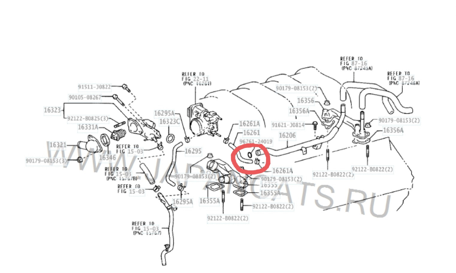

При замене масла и фильтров были обнаружены незначительные потёки атифриза по задней стенке двигателя. Визуально очень сложно установить место протечки, существовали только предположения на основании опыта других владельцев автомобилей с данным двигателем, а чтобы точно определить проблему нужно произвести снятие впускного коллектора. В любом случае без дополнительных запчастей не обойтись и заодно можно было поменять полностью охлаждающую жидкость.

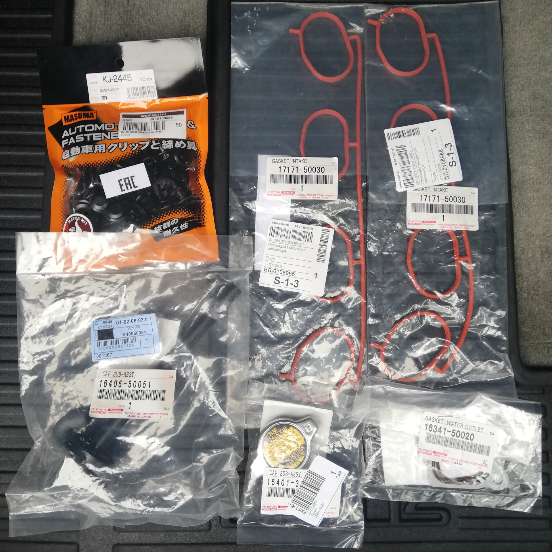

К данному мероприятию подготовился следующим образом и прикупил:
— две прокладки впускного коллектора Toyota 17171-50030;
— две прокладки корпуса термостата Toyota 16341-50020, так как возможная причина протечки была именно в данных прокладках;
— крышку радиатора Toyota 16401-75440, по традиции меняю крышку при замене антифриза;
— крышку расширительного бачка Toyota 16405-50051, так как присутствовало запотевание вокруг горловины бачка по причине трещины в старой крышке;
— клипсы Masuma KJ-2445.
В ходе проведения ремонтных работ оказалось, что проблема в банальном уплотнительном кольце Toyota 96761-24019 в районе дроссельная заслонки, но прокладки с задней части двигателя были всё равно заменены, как говорится на всякий случай.
